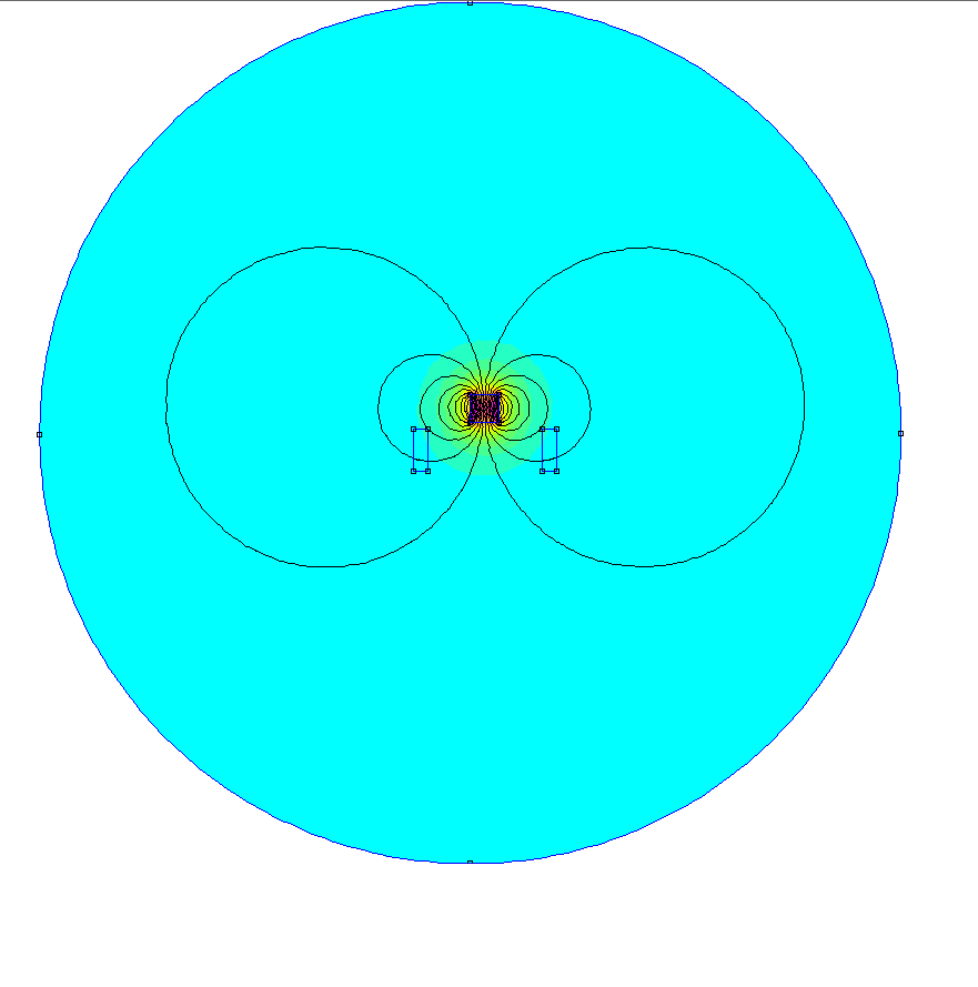

Nun versuche ich diesen Würfelmagneten mit den Abmessungen 20x20x20 mm
in FEMM zu simulieren.
Dazu habe ich lediglich als Problem "Planar" gewählt, Tiefe 20 mm, und
als Randbedingungen, da wir hier open space (nur Luft) haben, die
Mixed-Randbedingung.
Der Kreis um den Würfel habe ich bewusst sehr groß gemacht.
Siehe dazu Bilder.

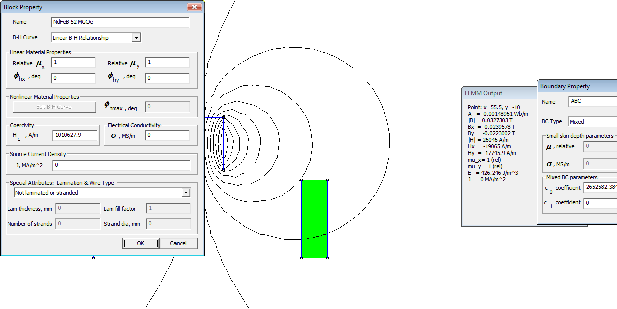

Nun folgendes Problem:
Im Bereich des grünen Balkens möchte ich gerne die Flussdichte Bx, also
in x-Richtung bestimmen.
Berechnet wird von FEMM die Flussdichte in x-Richtung im Schnitt im
grünen Balken mit 0.024 Tesla (siehe Bild - Output Window), gemessen
wird jedoch eine drei mal kleiner Flussdichte, also ca. 0.007 Tesla...
Mache ich denn irgendwo was falsch?
Das ist doch ein recht einfaches Problem....gebe ich irgendwo was
falsches ein?

(Firma: L-E-A) #4382712
Das ist eine recht ungünstige Geometrie für eine 2-dimensionale FEM. Das
Feld des Magnets bildet sich nicht nur in den 2 Zentimetern aus, die Du
modelliert hast, sondern auch im Raum davor und dahinter. Der Fluss, den
Dein Magnet liefert, verteilt sich also in Realität auf viel mehr Raum
als in Deiner Simulation, was eine entsprechend geringer Flussdichte zur
Folge hat.
Mit Sicherheit ist der Fehler bei einer Modellierung in
Zylinderkoordinaten geringer, auch wenn der Magnet nicht wirklich
zylinderförmig ist. Ich würde den quadratischen Querschnitt in einen
flächengleichen Kreis umrechnen und dann in Zylinderkoordinaten rechnen
lassen.

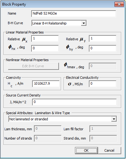

Außerdem frage ich mich, warum Du für das Magnetmaterial nicht die Werte
aus dem Datenblatt eingesetzt hast? Auch wenn die Abweichung nicht
sonderlich hoch ist, passen bH_c und mu_r nicht richtig.
Die Permeabilität ist normalerweiße 1,05, ich habe SIe hier zur
vereinfachung einfach 1 angenommen, an dem Ergebniss ändert sich nicht
viel.
Aber die Feldstärke bH_c habe ich doch richtig abgelesen, warum soll die
falsch sein?

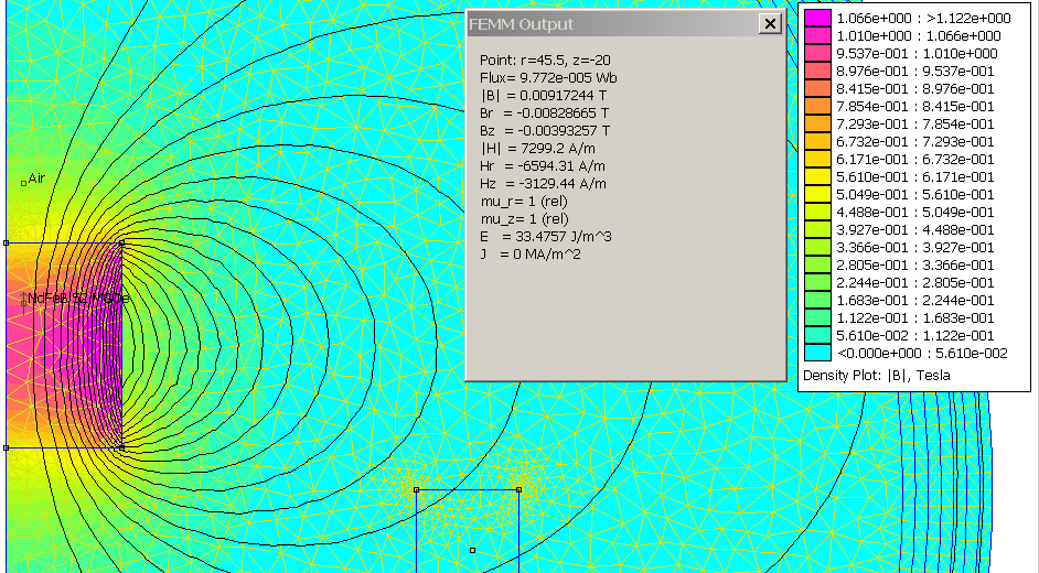

Die 2D-Simulation in kartesischen Koordinaten geht von einer unendlichen
Länge senkrecht zur Zeichenebene aus. Das wäre dann gegeben, wenn Dein
Magnet sehr viel länger als breit wäre, was er aber nicht ist.
Deiner Simulation fehlt also der magnetische Fluss, der die
Stirnbereiche durchsetzt, also die Räume vor und hinter Deinem Magnet.
Diese Anteile wurden in Deiner Simulation den Bereichen links und rechts
des Magnets zugeschlagen, was somit dort zu einer zu großen Flussdichte
führt.
Die Simulation in Zylinderkoordinaten rechnet das gesamte
rotationssymmetrische Feld um den Magnet. Bei Deiner Magnetgeometrie
entspricht das Feld eher dem eines zylinder- oder scheibenförmigen
Magnets. Glaub's mir oder lass' es einfach bleiben.
Aber warum modellierst Du es nicht so, wie ich es sage und überprüfst
das Ergebnis dann mit Deiner Messung? Leider willt Du ja nichts zu
Deiner Messmethode sagen, was ich sehr bedauere, da ein solches Forum
eigentlich davon lebt, dass auch die Personen, die Fragen beantworten,
die eine oder andere Information, die sie interessiert, erhalten...
> viel.
Die Verwendung von b_Hc aus dem Datenblatt ist hier nicht zielführend,
da die Kennlinie im 2. Quadranten nicht komplett linear verläuft. Du
musst Dir ein fiktives B_Hc aus mu_r und B_r berechnen. Aber, wie Du
richtig schreibst, ist dieser Fehler vernachlässigbar ggü. dem durch die
2D-Simulation in kartesischen Koordinaten.

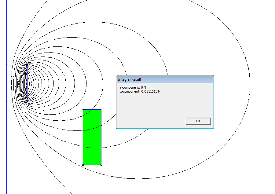

> Doch wovon geht jetzt das 2D-Modell in zylinderkoordinaten aus? Das habe
> ich noch nicht verstanden?
Radius und Höhe, würde ich sagen. Das FEM-Modell, bzw. das simulierte
Feldbild stellt dann also einfach einen Schnitt durch das Feld dar und
man muss es "virtuell" um die Y-Achse rotieren lassen, um sich das Feld
im Raum vorzustellen.
> Ich habe noch keine großen Erfahrungen mit FEM in Zylinderkoordinaten...
Learning by doing -- führt meist am schnellsten zum Erfolg...
> Wie modelliere ich mein Magneten? Kreisförmig? Mit dem radius 10mm bzw.
> durchmesser 20 mm? Die Tiefe 20mm?
Als Schnitt durch die Symmetrieachse. Diese entspricht dann der y-Achse.
Dargestellt wird also nur die rechte Hälfte des Schnitts. Zuvor rechnest
Du die Querschnittsfläche in einen flächengleichen Kreis um. Das Modell
ist dann ein Rechteck, dessen Höhe der Höhe Deines Würfels entspricht
und dessn Breite der Radius des erwähnten flächengleichen Kreises ist,

Gast #4383811
Hallo Volker, vielen Dank für deine Rückmeldung.
Ich hab es schon sehr viel besser verstanden, aber eine Verständnisfrage
habe ich noch:
Die Fläche des Würfels (20*20=400) muss gleich der Fläche meines Kreises
sein, d.h. pi*r^2, dann stelle ich nach r um und habe schon mal mein
Radius. Die Höhe z ist bei axialsymmtrie aber auch bei Planar gleich.
Aber das versteh ich noch nicht so recht: Wieso lasse ich die z-Höhe bei
beiden Koordinaten gleich und treffe die Annahme, dass die Fläche des
Planarproblems gleich der Fläche des Axialproblems sein muss?
Ich will das ja auch verstehen, deswegen frage ich da etwas näher nach,
dennoch sage ich noch mal vielen Dank, das hat mir sehr geholfen.

Wenn ich anstelle des Sensorhalters (also des grünen Balkens) eine Spule
einlegen würde und die Kraft berechnen würde (siehe Bild), bezieht sich
diese Kraft auf die gesamte Anordnung?
Weil bei der planaren Problematik muss ich entsprechend die Kraft mal 2
nehmen, wenn ich eine z.b. Achsensymmetrie betrachten würde.
Wie sieht es bei der axialsymmetrie aus? Gilt das Ergebnis, was man im
Bild sieht, also die Kraft in z-Komponente für meine ganze Spule, die um
mein Magnet liegt?

(Firma: L-E-A) #4383976
Meiner Meinung nach ja, da FEMM davon ausgeht, dass die Spule ebenfalls
rotationssymmetrisch ist.
> mein Magnet liegt?
So würde ich das vermuten, muss aber gestehen, dass ich bislang noch
keine entsprechende FEM-Rechnung in Zylinderkoordinaten durchgeführt
habe, meine el. Maschinen sind leider nicht rotationssymmetrisch. Du
solltest also das Manual oder ein entsprechendes Beispiel konsultieren.

Gast #4384189
Soweit es mir bisher unterkam, gilt das nur für planare Probleme bei
denen man aus Symmetriegründen bzw. wegen Rechenzeit nur die Hälfe, ein
Viertel, usw. des vollständigen Körpers zeichnet. Bei axialsymmetrischen
Problemen gibt FEMM die korrekte Kraft aus.
Aber am besten Ausprobieren - z.B. zwei Leiterschleifen "zu Fuß" rechnen
und mit der Simulation vergleichen >:->
Gast #4384952
Hallo Cidra und Volker,
jap, die Messung bestätigt deine Meinung.
Interessenshalber würde mich mal interessieren, was du denn simulierst?
Linearmaschinen?
Stimmt.
Aber eins ist auch noch interessant:
Es gibt drei Möglichkeiten, die Kraft anzeigen zu lassen:
Erstens Lorentz-Force, sofern Ströme fließen.
Zweitens Maxwell-Stress-Tensor, indem man das Gebiet grün markiert und
dann Maxwel-Force anklickt oder drittens nutzt man ein Linienintegral
und verwendet dann wieder Maxwel-Force.
Kann man bzgl. der Genauigkeit was sagen? Ich habe den Eindruck, dass
das Linienintegral am genausten ist?
Im Übrigen:
Diese Anordnung mit Zylindersymmetrie liefert schon sehr gute
Ergebnisse, die sich auch messen lassen.
Doch wenn ich den Magnet näher an mein Sensor ranrücke, dh nur in
x-Koordinate verschiebe bzw. in dem Fall in r-Koordinate, so stimmt die
Messung mit der Simulation leider nicht überein.
(Firma: L-E-A) #4384989
Hallo Lars,
Lars K schrieb:
Wunderbar, danke für die Rückmeldung!
> Linearmaschinen?
Nein, klassische rotierende el. Maschinen, wobei der Schwerpunkt auf
permanentmagnetisch erregten Synchronmaschinen mit vergrabenen Magneten
liegt. Durch die Anordnung der el. Leiter und der Magnete sind diese
magnetisch nicht rotationssmmetrisch.
Ich verwende stets den "Weighted Stress Tensor". Der Lorentzkraft traue
ich nicht. Außerdem gibt es zwischen der 2D-FEM-Rechnung und den
tatsächlich aufgebauten Mustern so viele Abweichungen, dass es mir auf
ein paar Prozentpunkte an Abweichung nicht ankommt.
Was heißt das konkret? Wie nah gehst Du an den Magnet heran? Wie groß
ist der Sensor, ibs. dessen aktiver Teil? Der Sensor kann Dir nur die
über der Oberfläche des Halbleiters gemittelte Normalkomponete der
Flussdichte anzeigen. Je näher Du an den MAgnet heran gehst, umso
inhomogener wird das Feld und umso stärker ist der Einfluss besagter
Mittelwertbildung.
Grüßle,
Volker.
