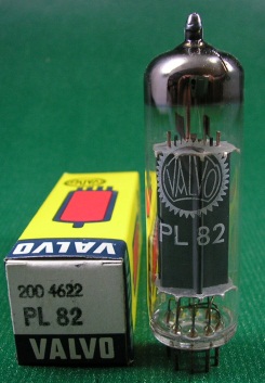

von Joachim B. (jar)
A. K. schrieb:
> Oder hat schon mal jemand eine P-Röhre gesehen?
Eine? nee hunderte :-)
A. K. schrieb:
> Bei denen an Stelle der Elektronen die Löcher durchs Vakuum flitzen? ;-)
nee Serienheizung mit 0,3A :p
PL/PY PCL PCC selterner
von hinz (Gast)
Joachim B. schrieb:
Dein Ironiedetektor ist damit bestückt?
ach das sollte Ironie sein, das musst noch üben :-)
