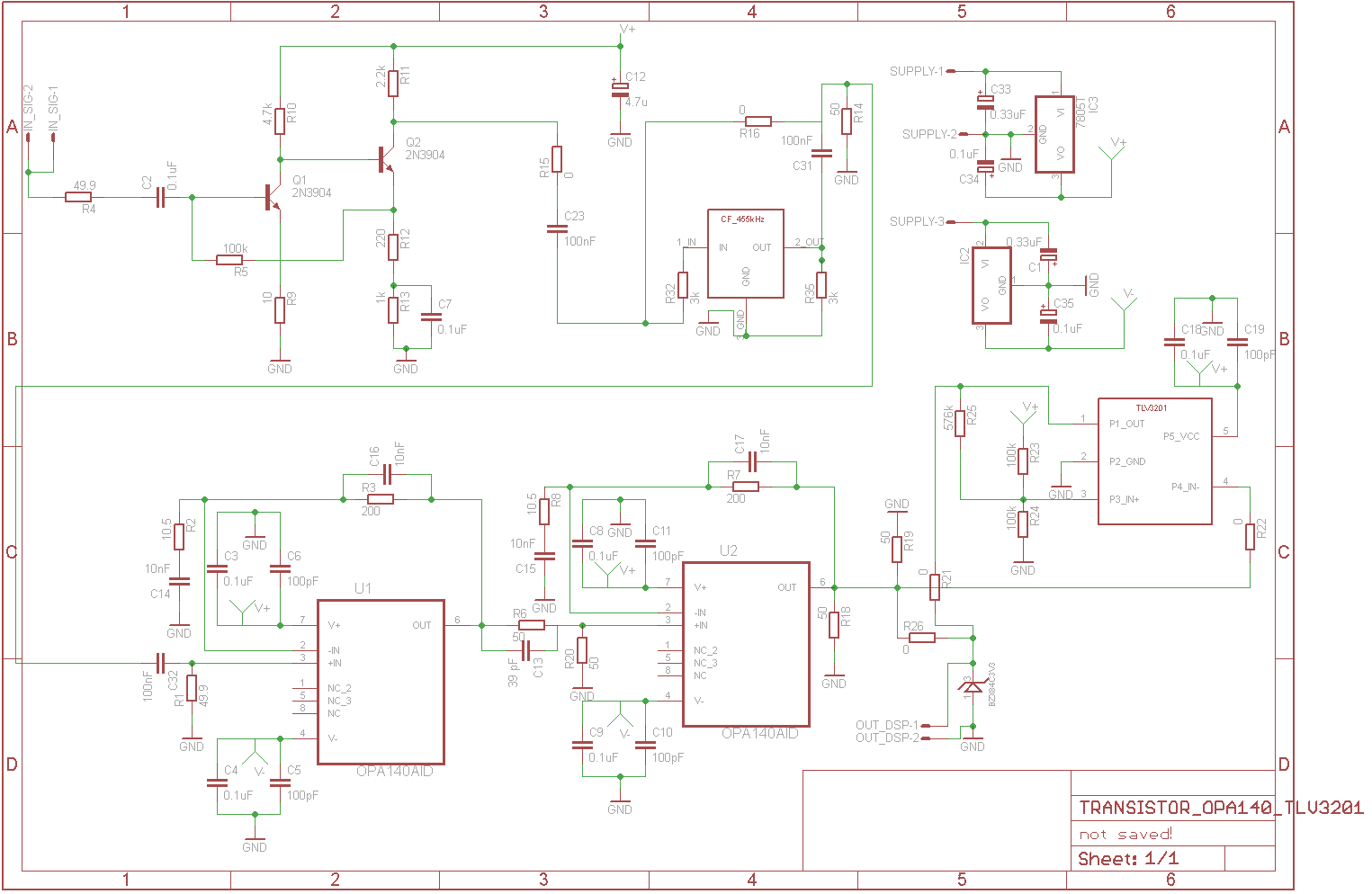

ich weiß das Thema gab es schonmal mit einem Mikrocontroller...
Aber bei mir handelt es sich um eine sehr simple Schaltung.
Einfach nur 2 OPs als nicht invertierende verstärker in Reihe.
Der Ausgang ist dann durch eine Z-Diode abgeschlossen und führt in einen
DSP-Pin.
Wenn ich nun keinen Tastkopf dran habe, oder den Tastkopf auf x10
geschaltet habe, bekomme ich nun blödsinn als input.
Schalte ich den Tastkopf auf x1 funktioniert sie einwandfrei.
Kann ich denn die schaltung irgendwie ergänzen, dass ich praktisch den
Tastkopf mit komponenten simuliere. Oder besser gesagt, wie muss ich die
Schaltung abschliesen, damit eine richtie Anpassung herrscht?

Welche Frequenzen hast du?
Der Tastkopf auf 1x stellt durchaus schon eine Belastung dar, sollte
auch draufstehen. Vermutlich ein paar pF Kapazität und 1MOhm gegen GND.
Kanns sein, dass deine Schaltung instabil ist? Um welche OpAmps geht es
und WIE GENAU (Widerstände, Kondensatoren etc.!) sind sie verschaltet?

47pF nach Masse. Wenn das nicht reicht, 1 MOhm parallel schalten.

Anbei die Schaltung.
Die Schaltung soll ein Singal aus einem Mixer so sehr verstaerken, dass
die OPs uebersteuern, damit ich ein Rechtecksingal am ausgang habe.
Wie gesagt, aber die schaltung ist keineswegs stabil.
Koennt ihr mir bitte helfen, die Schaltung zu stabilisieren?
Danke.

Ersetzt nicht nen Schmitttrigger mit einer Eingangsstufe 3/4 des
Blattes?
Der Eingang sieht schon so aus als wenn ihn ein wenig Dämpfung ruhiger
macht.
Was bedeutet nicht stabil? 50Hz am Ausgang? Wo kommt Signal am Eingang
her und wie groß?

Das Eingangssignal ist ein Mixer Ausgang und hat ca. -60 bis -70 dBm

Das mit dem alleinigen Schmittrigger war meine erste idee, hatte ich
schon versucht, funktionierte aber nicht.
> macht.
Wenn ich den Eingang nochmal dämpfe, dann verschwindet doch mein Signal
komplett im rauschen oder?
> her und wie groß?
Bedeutet, manchmal funktioniert sie... Wenn ich dann kurz das Kabel
berühre funktioniert gar nichts mehr... nur noch Rauschen... Auch danach
wenn meine Hand weg ist, nur noch rauschen.. dann muss ich wieder ewig
irgendwie die kabel neuanordnen und dann mit Glueck geht es wieder....
Meistens nicht.... Auch wenn ich das lange Kabel (Korkodilsklemmen-kabel
ca. 30 cm lang) zwischen MixerAusgang und Verstaerkereingang durch ein 3
cm langes kabel direkt an den eingang gelötet.. hilft das ueberhaupt
nichts...
Wenn ich aber ein Frequenzgenerator mit 50mVpp an den Eingang schalte,
funktoniert die Schaltung tadelos.

Die Transisturstufe habe hier aus dem Forum, die Verstärkerschaltung
habe ich von T.I.:
www.ti.com/lit/SLYT102
Peter P. schrieb:
> Und ist CF_455kHz nen Filter?
> Wofür wenn mit 0 Ohm überbrückt? mehrere Bestückungsvarianten?
Richtig... Da ich mir sehr unsicher ueber diese Schaltung bin, und diese
als PCB Board gemacht habe.... Wollte ich mir ein paar Optionen
freilassen, um die Schaltung zu varrieren..

50mVpp im Vergleich zu den ca. -60 bis -70 dBm ...
Würde als erstes mal an den Arbeitspunkten der Transistoren drehen.

In wiefern soll ich am Arbeitspunkt rumspielen? Das Spannungsverhältnis
am Eingang groesser oder kleiner machen?
