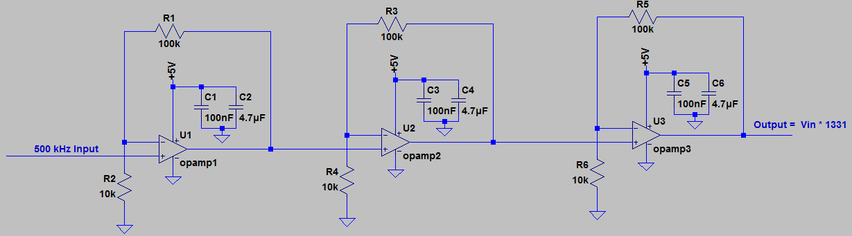

ich brauche fuer eine Empfaengerschaltung einen Kleinsignalverstaerker
mit ca. 60 dB.
Das Signal kommt aus einem Filter, der hinter einen Mixer geschaltet
ist.
Nun fehlt mir die Erfahrung was ich fuer eine realistisce
Verstaerkerschaltung, die ich spaeter auch auf einem PCB realsieren
moechte, beruecksichtigen muss.
Aus der Schule kenne ich es wie ich es im Anhang 'designed' habe.
Doch ich schaetze das ist nur die halbe Wahrheit.
Koenntet ihr mir bitte behilflich sein, was ich noch vergessen habe?
Ich schaetze ich muss noch irgendwelche Kapazitaeten hinzufuegen?
Und kann dich denn wirklich die OPamps einfach so direkt miteinander
koppeln oder muss ich da noch Widerstaende und Kapazitaeten dazwischen
schalten?
Danke im voraus!
von Wolfgang (Gast)
> schalten?
Das kommt drauf an, ob dich z.B. die Offset-Spannung des OP stört, die
natürlich auch einen Faktor 1000 mit verstärkt wird und ob dich von
deinem Signal nur der Bereich um 500kHz interessiert oder alles bis
500kHz.
von Philipp (Gast)
Für das Rauschen ist es auch ungünstig allen Stufen die gleiche
Verstärkung zu geben.
von PolaBaer (Gast)
> 500kHz.
Umso "reiner" umso besser fuer mich.
Ja nur um die 500 kHz waere es fuer mich interessant... Moechtest du auf
einen Bandpass-Filter hinaus? Ist das denn noetig, wenn das Signal schon
direkt aus einem Keramik-Filter abgeriffen wird?
Wie ware es denn geschickter?

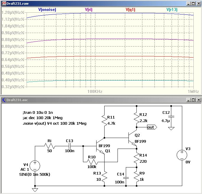

von Michael U. (amiga)
60dB sagt ja nicht allzuviel aus, das kann 1mV auf 1V sein oder ein 1µV
auf ein mV,
Ansosnten Anleihen bei alten AM-ZF-Verstärkern nehmen, 1. Stufe mit
Transitor rauscharm dimensionieren, Verstärkung vielleicht 10, ein
Bandfilter dahinter und die restlichen 40dB im Stück, diskret direkt
gekoppelt oder OPV, da bin ich aber wohl zu altmodisch...

von HarriX (Gast)
http://www.train-z.de/BB/pdf/NF-Vorverstaerker_BB20.pdf
sollte passen. Die obere granzfrequenz ergab sich damals durch die
verwendeten NF-Transistoren. Wenn sie durch HF-Transistoren ersetzt
werden, sind 500kHz problemlos machbar.

von Wolfgang (Gast)
Genau das. Wenn du den Gleichspannungsbereich nicht brauchst, empfiehlt
es sich, nur eine AC-Kopplung zwischen den Stufen zu machen, damit du
Offset und Offset-Drift vom Hals hast.
Auch aus Sicht des Rauschens wird dann eine Bandbreitenbegrenzung
sinnvoll sein. Insbesondere das breitbandige Rauschen der ersten
Op-Stufe kommt zu deinem Eingangssignalrauschen hinzu.

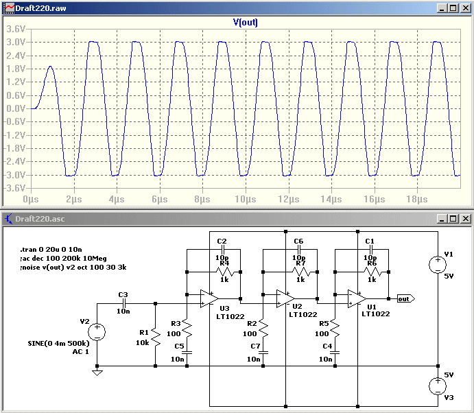

von Klaus R. (klara)
PolaBaer schrieb:
> Ja hier bin ich mir nicht sicher. Ich moechte danach noch die
> ZeroCrossings herausfinden mittels einem Komparator und ich habe nur
> Single-Supply voltage zur Verfuegung.
Na und?
> Also muss ich ja dann wieder ein
> Offset zufuegen mittels Schottkydiode.
wie soll das denn gehen?
> Drum macht es denn Sinn hier den
> Offset rauszunehmen und spaeter wieder hinzuzufugen?
Siehe oben. Simuliere doch mal.
Bei Single-Supply musst Du so und so eine virtuelle Masse auf UB/2
legen. Den Gleichanteil der Spannungen jeder Stufe wird mittels
Koppelkondensatoren entfernt. Zudem braucht jede Stufe einen Bandpass um
das Rauschen zu minimieren. Der Komparator ist dann nur noch eine
Kleinigkeit. Er detektiert das Signal zwischen der virtuellem Masse und
dem Signal.
Um 20dB Verstärkung bei 500kHz zu erzielen brauchst Du einen OP der
mindestens 10Mhz Bandbreite hat. Z.B.:
http://www.conrad.de/ce/de/product/1071907/Linear-IC-OPA209AIDBVR-SOT-23-5-Texas-Instruments?ref=searchDetail
mfg klaus

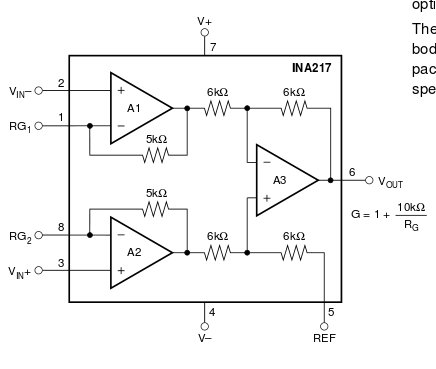

Ich habe derweil etwas weitergesucht und bin auf den INA217 gestoßen.
http://www.farnell.com/datasheets/1836473.pdf
Diesen wuerde ich gerne mit single supply voltage verwenden.
Nun bleibt mir aber noch das Problem, was mache ich mit dem Vin-?
Auf Masse oder auf VCC? Oder muss ich sogar eventuell, das single ended
irgendwie zu einem differential konvertieren, um diesen IC zu benutzen?
Weder - noch. Du bildest mit einem 1:1 Spannungteiler zwischen Vcc und
GND eine virtuelle Masse auf VCC/2 und legst darauf deine invertierenden
Eingänge. Es schadet sicher nicht, diese virtuelle Masse noch mit ein
paar µF zu entkoppeln.

Unnötig, da schon bekannt. Der INA217 läuft nicht mit +5V Single-Supply,
er braucht mindestens 9V. Oder sind bei dir jetzt plötzlich mehr als +5V
vorhanden?
Außerdem schafft der allein nicht gleichzeitig die Verstärkung von 1000
und die 500kHz. Du brauchst noch weitere Verstärkung.

Volt von beiden Supplys wegbleiben. Die single supply muss also deutlich
größer als 8V sein, wenn der Baustein überhaupt funktionieren soll
2) das Eingangssignal darf nicht nahe bei Masse liegen, sonst wird
wieder der common mode Bereich verletzt. Außerdem wäre der DC-Offset am
Eingang des INA damit VCC/2, und er dürfte nicht mehr als Verstärkung 1
bekommen, damit der Ausgang nicht an die Versorgung anschlägt. Wenn
überhaupt IN217 mit single supply, dann nur per AC-Kopplung auf Vin+ und
das mittlere Potential an Vin+ und Vin- muss gleichermaßen per
(individuellen) Spannungsteilern auf die virtuelle Masse bei Vcc/2
gelegt werden. Mit anderen Worten: "normale" Instrumentenverstärker und
single supply passen nicht besonders gut zusammen, da die allermeisten
Instrumentenverstärker am Eingang nicht an die negative Versorgung
runterkommen (entsprechende OPVs findet man wesentlich leichter).
3) auch die Ausgangsstufe muss auf die virtuelle Masse bei VCC/2 bezogen
werden, sonst ist eine negative Ausgangsspannung gefordert (die der
single supply Instrumentenverstärker nicht liefern kann). Dazu muss die
virtuelle Masse niederohmig (also nicht einfach aus Spannungsteiler) auf
den VRef-Eingang des Instrumentenverstärkers getrieben werden.

Okay, ich gebe mich geschlagen.
Das mit dem INA217 hat tatsaechlich null funktioniert.
Wunder mich gerade etwas, das es so aufwenig ist, 'einfach' nur ein
kleinsignal zu verstärken. Hatte anfangs gehofft, das es wirklich nur
drei Stufen von nichtinvertierenden OPV braucht, um um 60 dB zu
verstaerken.
Ich denke als naechsts probiere ich einfach mal die Transisterstufe von
http://www.train-z.de/BB/pdf/NF-Vorverstaerker_BB20.pdf die HarriX
empfohlen hat. Da ist nicht viel dran, hoffe das dann auch nicht viel
falsch gemacht werden kann.
Wie sieht es denn dort mit dem Rauschen aus? Mit wiviel
 muss ich denn hier rechnen?
Oder habt ihr vll. eine andere clevere und simple lösung?

Ich vestehe nicht, wie ein Single Supply Voltage OpAmp ein signal
komplett verstärken soll, wenn das signal in den minus spannungs bereich
geht..
Ich meine z.B. wir haben ein ac signal mit Vpp = 1 mV (+1mV bis -1mV).
Aber wenn, der OP nur single supply hat, wie soll er dann den minus
spannungsbereich verstaerken?  Daher dachte ich, ich muss erst ein
Offset von z.B. ein mV draufsetzen, damit es von 2mV zu 1 mV geht...
Oder bin ich da auf dem Holzweg?
von Marian (phiarc) Benutzerseite
> verstaerken.
* Probiert mit einer Verstärkungsstufe
* Beschwert sich, dass es mit dreien Stufen nicht geht
von Achim S. (Gast)
Das Problem liegt vor allem daran, dass du ein massebezogenes
Eingangssignal verstärken und dann wieder massebezogen ("Nulldurchgang
detektieren") auswerten willst, aber nur eine single supply spendierst.
Mit dual supply wäre es einfach.
Wenn du den Massebezug des Signals frei wählen oder per AC-Kopplung
auflösen kannst, geht es auch noch ohne größere Verenkungen.
> geht..
gar nicht: das Signal (auch das Ausgangssignal) muss in den
Versorgungsbereich des OPV verschoben werden.
War doch vorhersehbar. Der INA217 ist zu schmalbandig. Die dreistufige
Vorgehensweise ist schon solide. Drei einfache Bandpässe in folgender
Art:
https://www.mikrocontroller.net/mc-project/Pages/Projekte/Ultraschall/ultrasonic_opv1.GIF
Wenn Du 500 kHz als Mittenfrequenz hast, dann brauchst Du für 20 dB
mindestens das 10 fache der Bandbreite für den OP. Ich würde sagen,
erhöhe die Bandbreite auf 10 MHz, besser 18 MHz. Und gut ist´s.
mfg Klaus.

Ich denke auch, das ich mich diesem weg widmen werde. Hier sind dann
doch aber ein paar fragen offen: was fuer eine passbandbreite kann/muss
ich denn hier verwenden?
Und weshalb eigentlich die ops als filter schalten, wenn das signal
bereits aus einem schmalbandigen filter kommt?

von B e r n d W. (smiley46)
@Marian
Hatte ich falsch interpretiert, klar braucht man 20dB Reserve.
@PolaBaer
Noch ein Schaltungsvorschlag ohne Überschwinger
von ArnoR (Gast)

von PolaBaer (Gast)
B e r n d W. schrieb:
> @PolaBaer
Dankeschoen! Mit wie viel rauschen muss ich denn hier rechnen? Arg mehr
als bei einem Low Noise OPV?
ArnoR schrieb:
> Auweia, eine diskrete Schaltung. Das ist doch hier sowas von verpönt,
> nur OPV ist heutzutage noch zulässig. ;-)
Nein absolut nicht. Ich bin fuer jede sinnvolle Hilfe dankbar. Ich kenn
mich bloss nicht aus, wie solch eine Schaltung zu handhaben ist.
Muss danach noch ein Filter geschaltet werden?
Benoetige ich davor und/oder danach noch eine Anpassung? - und wenn ja?
- wie nehme ich diese vor? - Impedanzwandler?

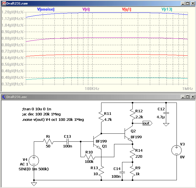

> Arg mehr als bei einem Low Noise OPV?
Es sollten richtige HF-Transistoren verwendet werden, mit zwei BC557
fällt der Frequenzgang ab 100 kHz schon deutlich ab. Der BF199 wäre
geeignet, eventuell auch noch der 2N3904.
Bei der vorgeschlagenen Schaltung habe ich festgestellt, daß R13 am
stärksten rauscht. Deshalb hab ich die Werte noch ein wenig bezüglich
Rauschen optimiert. Rauschen wird immer auf den Eingang bezogen, weshalb
die Werte in der Kurven jeweils durch die Verstärkung 1000 dividiert
werden müssen. Für einen noch rauschärmeren OPV müsste man schon >5€
investieren.
Die Simulation sagt ca 1,19nV / sqrt(Hz). Allerdings verursacht der
Ri=50 Ohm inzwischen den größten Rauschanteil, danach folgt erst Q1 und
R13.
von PolaBaer (Gast)
Vielen Dank Bernd! Ich werde mir die Teile besorge und das mal
aufbauen!!!
Ich habe jetzt noch einen VCA810 hierrumfliegen, der benoetigt aber auch
ne negative versorgungsspannung. Ich denke, ich werde von der Single

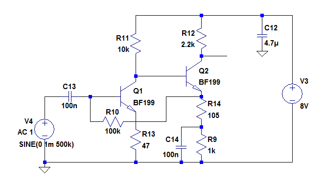

> investieren.
> R13.
die Transistorschaltung sollte so funktionieren. Eventuell mal am
Kollektor von Q2 den Arbeitspunkt kontollieren, dort sollten etwa 2/3
der Betriebsspannung anliegen. Die Simulation fängt ab ca. 2-3mV
Eingangssignal an, zu clippen, mit 2V ergibt sich am Ausgang ein
Rechteck. Allerdings geht das Ausgangssignal nicht auf Null runter, die
untere Spannungsgrenze wird von den Emitterwiderständen verursacht und
liegt bei ca. 1,9V. Damit kann man einen TTL-Eingang nicht direkt
ansteuern.
Auch eine OPV-Schaltung sollte funktionieren, jetzt müssten wir raten.
Könntest Du mal die Schaltung posten inklusive der Eingangsbeschaltung
des 1. OPVs? Ist da ein Trennkondensator vorgesehen? Da schein irgendwas
mit dem Arbeitspunkt nicht zu stimmen. Ein OPV sollte ein erkennbares
Signal liefern, sobald das Eingangssignal etwas größer als das Rauschen
wird. Je nach Typ und Beschaltung zumindest ab 1µV. Eine Schwelle in dem
Sinne gibt es nicht.
Mein OPV-Schaltungsvorschlag verwendet den LT1022, welcher hier schon
hart an der Grenze arbeitet. Ein etwas schnellerer mit einem
Verstärkungs-Bandbreitenprodukt von wenigstens 10 MHz wäre vorzuziehen.
Das entsprich in etwa dem NE5532 mit 10MHz und 5nV/sqrt(Hz), der LM833
hat ein GBP von 15 MHz und rauscht mit 4,5nV/sqrt(Hz).
Gruß,
Bernd

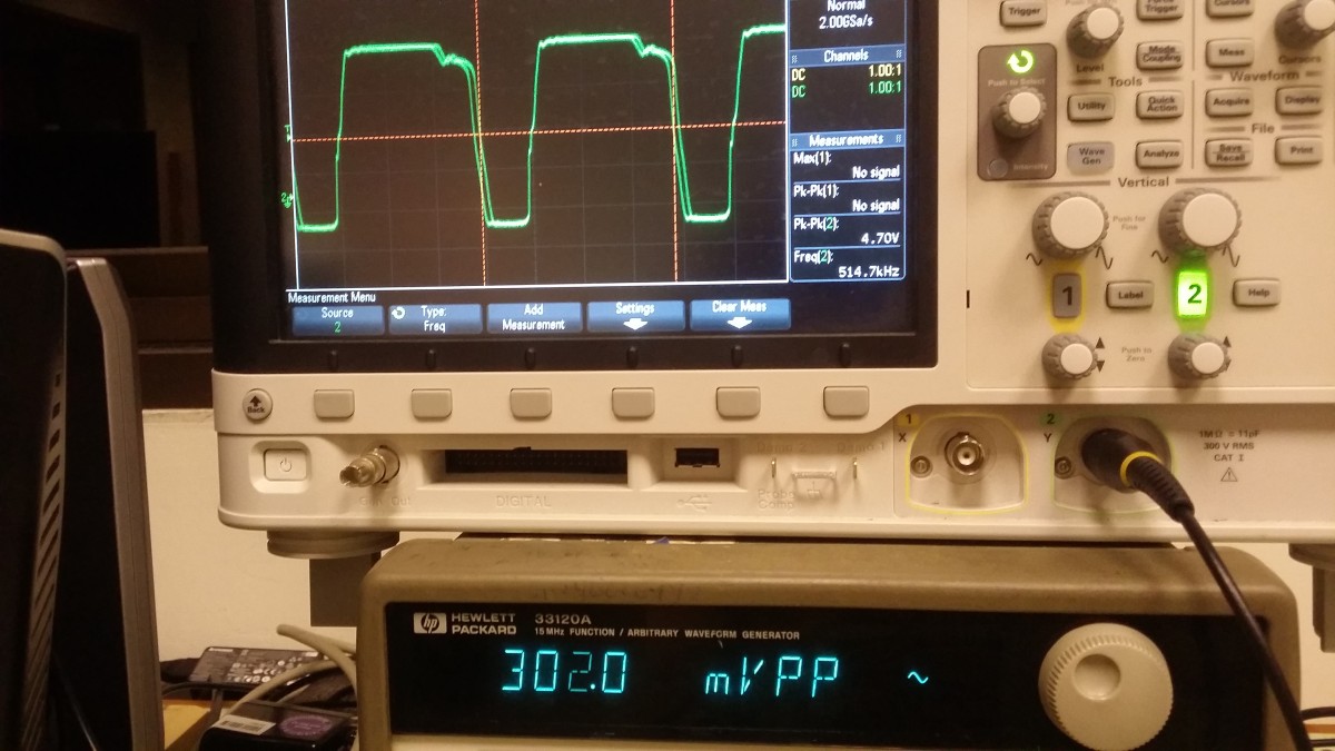

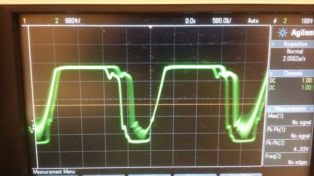

von PolaBaer (Gast)
Ich habe nun mal ein paar prinzipielle Messungen gemacht und verstehe da
einiges nicht.

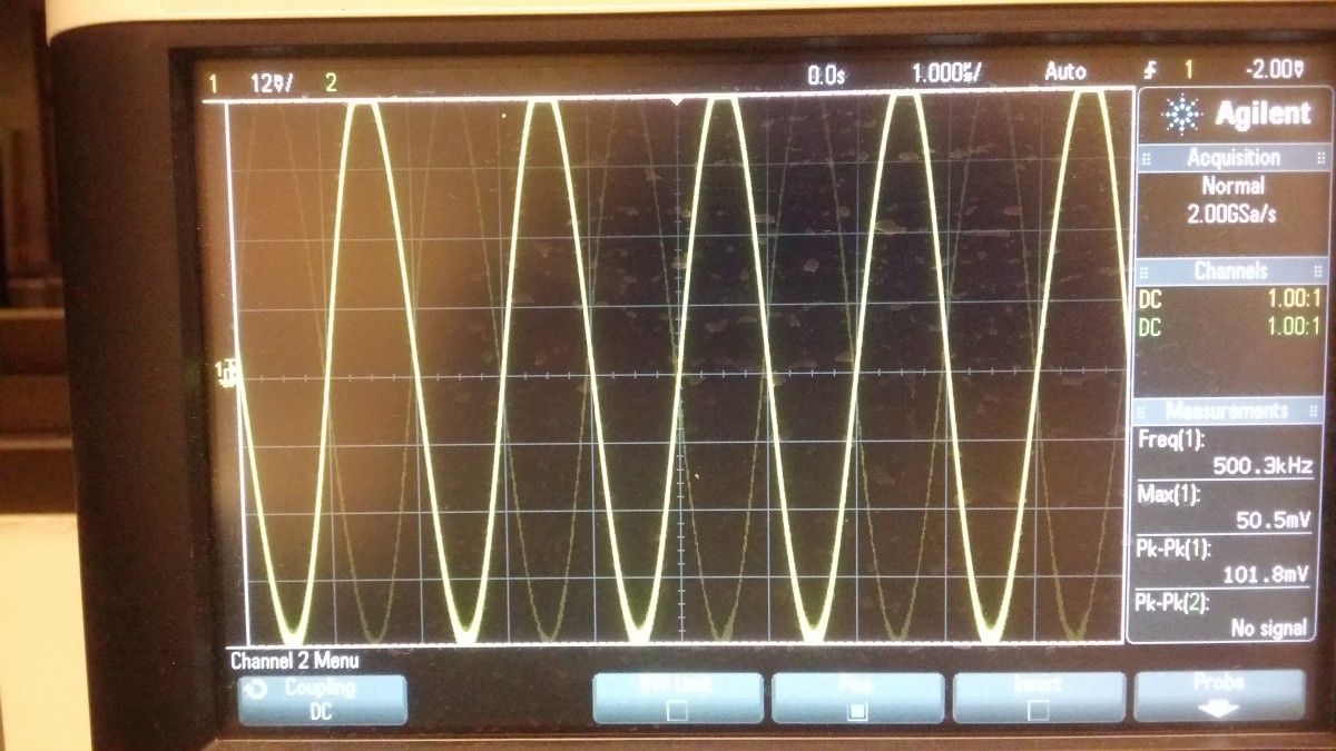

Foto: FREQUENZGENERATOR_50Ohm_OSZI
Hier habe ich den Frequenzgenerator ueber ein 50 Ohm Kabel an das Osci
angeschlossen. Was mich verwundert, wo kommt bei dem Sinus diese 180°
Phasenverschiebung her, die ab und zu mal durch flimmert? Sind das
Reflextionen? Und wie kann ich das beheben?

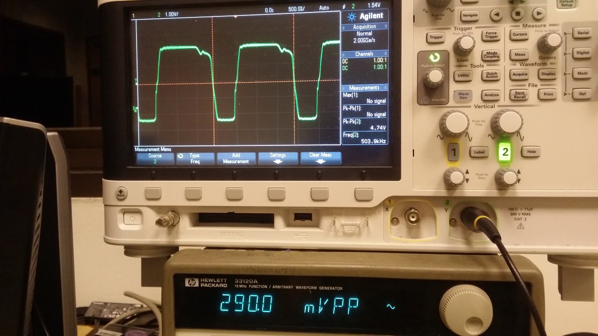

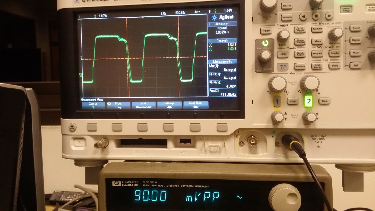

Foto: FREQUENZGENERATOR_2xOPAMP_50mV_OSZI ...302mV_OSZI
Hier habe ich den Frequenzgernator an meine OpAmpschaltung (kein 50 Ohm
Kabel) geschlossen und am Ausgang mit dem Osci gemessen. Wie man sieht
ist das Signal nicht sauber... Wir aber besser, wenn ich mit der
Amplitude hochgehe, gehe ich aber zu weit hoch, wird es wieder
schlechter...(siehe ..._302mV_OSZI) Woher kommt das? Wie man bei meinem
folgenden Post sieht, sieht man ich habe noch keine Anpassung... Koennte
es daran liegen? - Benoetige ich eventuell Impedanzwandler?

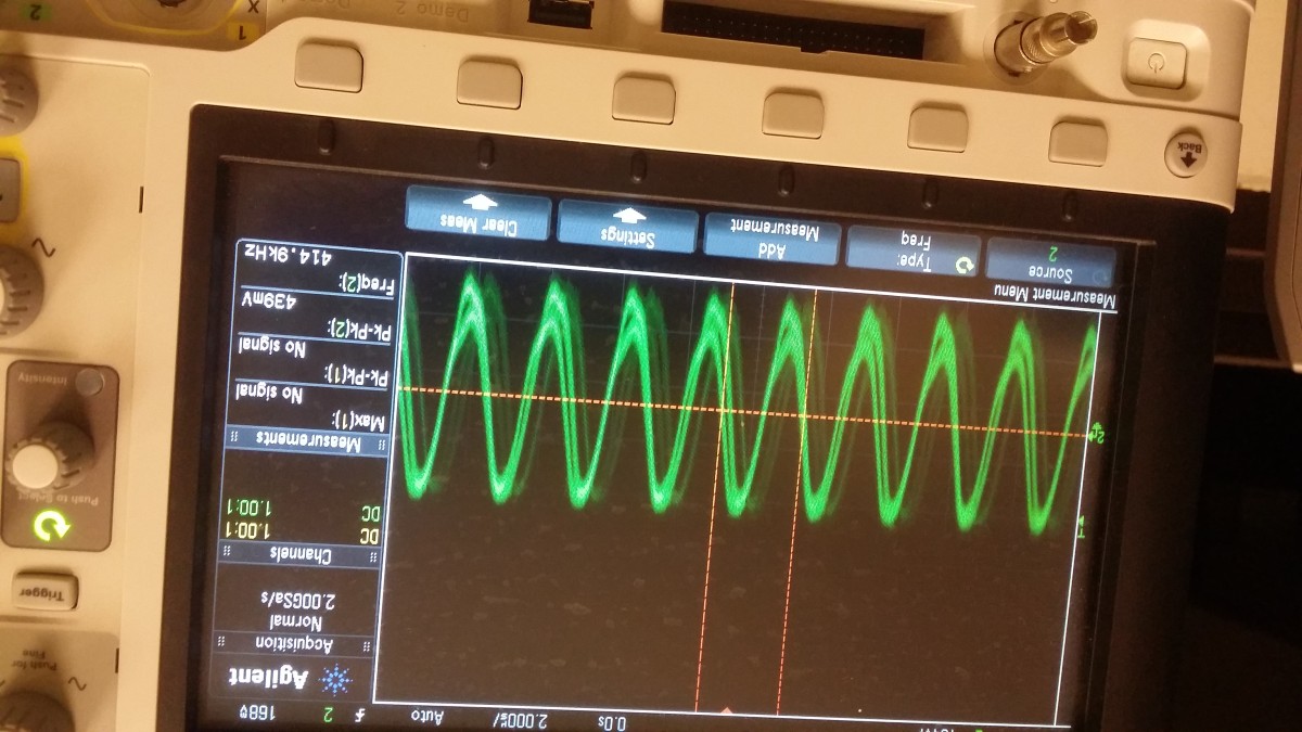

Foto: TX_SMAwire_RX_FIRST_opamp, TX_SMAwire_RX_SECOND_opamp
Hier habe ich meinen TX direkt mit einem 50 Ohm Kabel an meinen RX
geschlossen. Hinter dem Mixer befinden sich meine Op Amps... Der erste
Op-Amp zeigt einen Sinus, jedoch auch nicht sauber. Der zweite OPamp
uebersteuert dann... und gibt auch kein sauberen Rechteck aus. Auch hier
wäre ich um eine Erklärung und rat sehr dankbar.

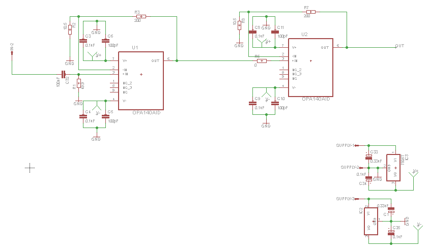

von PolaBaer (Gast)
Hier noch das Schaltbild
Bei der Phasendrehung handelt es sich vermutlich um einen Messfehler,
das Oszilloskop triggert auf die falsche Flanke. Es könnte auch eine
Störung güberlagert sein, auf die das Oszi triggert. Nimm evtl. das
Handy aus der Hosenasche und leg es wo anders hin.
Wie ist die Ausgangsspannung ohne Signal? Sie sollte ungefähr bei 0V
liegen. Ist dies nicht der Fall, kann dies das asymetrische Verhalten
verursachen. Wenn der OPV-Typ keine symetrische Slowrate hat, wird das
Tastverhältnis auch unsymetrisch.
Deshalb hat meine Schaltung in der Gegenkopplung Kondensatoren nach GND
eingebaut. Diese reduzieren die Verstärkung für DC auf 1. Gleichzeitig
wird die Schaltung unempfindlich gegen Netzbrumm, da Signale unter 10
kHz nicht mehr verstärkt werden.
Die OPVs haben ein GBP von 11 Mhz. Du verlangst ihnen aber
500kHz * 21 = 10,5MHz ab. Damit bleibt keine Reserve für die
Gegenkopplung. Entweder Du suchst Dir einen besseren OPV oder die
Verstärkung muss auf 3-4 Stufen aufgeteilt werden.
IMO sind die 10 Ohm in der Gegenkopplung ziemlich niederohmig. Mach da
mal ca. 47 Ohm in Reihe mit einem 100nF Kondensator rein und erhöhe Rp
auf 220 Ohm. Damit reduziert sich die Verstärkung pro Stufe auf 5,6 und
die Gesamtverstärkung beträgt nach 4 Stufen ca. 60dB. Das
Übersteuerungs-Verhalten/Symetrie kann jedoch schon mit 2 Stufen geprüft
werden.
Die Letzte Kurve sieht aus, als wäre ein Netzbrumm o.ä. überlagert.
Reduziere mal die Zeitablenkung des Oszis. Die Hüllkurve muss bei
5ms/Div eine gerade Linie ergeben und darf keine Reste von 50 Hz zeigen.
Gruß, Bernd
Du steckst da doch 100 mVpp in einen Verstärker mit 441-facher
Verstärkung ...
... und für 44.1 Vpp reichen weder die +-5 V Versorgung, noch die
Op-Amps aus. Auf deinem Scope siehst du also das Sättigungsverhalten der
Op-Amps - das ist selten schön, aber ebenso selten relevant.
