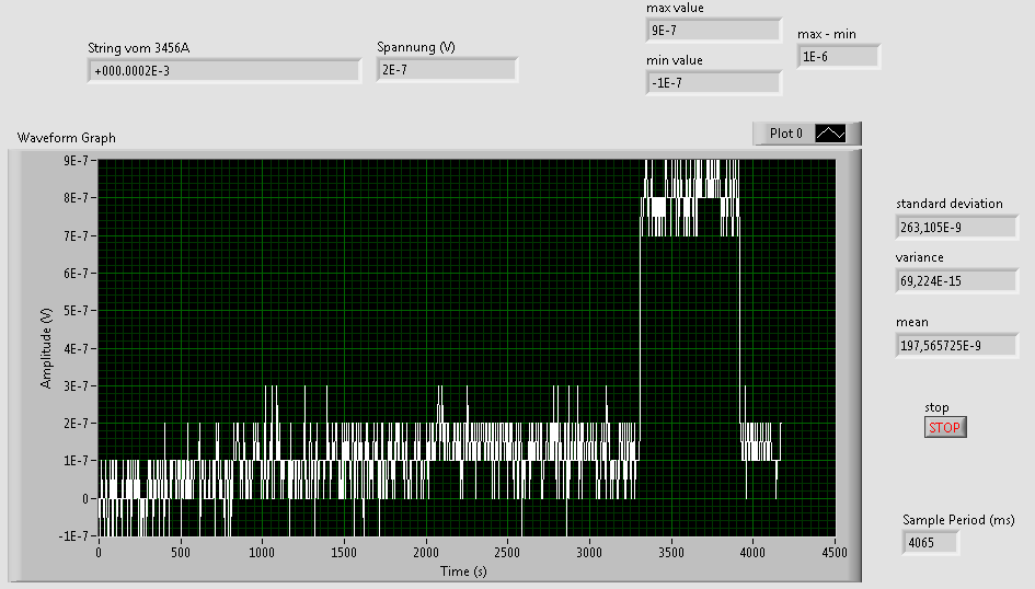

von Arc N. (arc)
Phil schrieb:
> Wenn man das mit einem ADC hinbekommt würde auch dieser reichen.
> Eigentlich würde ich zwar gerne an ein bestehendes Datensystem gehen und
> dafür 1mV haben, aber wenn der ADC es vereinfacht wäre das auch ok.
> Meine bisherigen Erfahrungen mit ADCs waren bisher aber so, dass man
> denen schon eine niederohmige Quelle anbieten muss, wenn man will, dass
> es funktioniert.
Hängt vom ADC ab... Es gibt div. Delta-Sigmal-Wandler mit genügend hohem
Eingangswiderstand.
> Ist das nicht letztendlich sowas wie Auto-Zero beim Multimeter? Dafür
> müsste ich dann meinen Verstärker Eingang auf etwas umschalten können,
> das den gleichen Noise hat, aber nicht das Signal beinhaltet oder habe
> ich das falsch verstanden?
Nicht das gleiche Rauschen...
Siehe Anhang oder die Beschreibung von Cypress (andere als die von oben,
mit einem Thermoelement als Beispiel)
http://www.cypress.com/file/126666/download

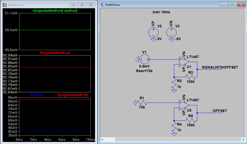

von Jens G. (jensig)
>Das Problem ist aber, dass der Sensor eine Ausgangsimpedanz von ca. 70k
>hat. Somit erzeugen 10pA Eingangsstrom bereits einen Fehler, der so groß
>ist wie die von mir angestrebte Auflösung. Bisher habe ich leider keinen
Der eingeprägte Offeset-Fehler ist egal - Du hattest doch geschrieben,
daß Dir auch Relativmessungen reichen.
Schlimmer wäre dagegen dessen Temperaturabhängigkit.
Letztendlich ist der Fehler und dessen Temperaturgang aber (theoretisch)
wieder Null, wenn man beide Eingänge so beschaltet, daß beide 70k sehen.
Hängt der Sensor also am nichtinvertierenden Eingang, dann beschaltet
man das Rückkoppelnetzwerk so, daß der invertierende Eingang auch 70k
sieht. Dadurch sehen beide denselben Offset, der sich aber durch die
Gleichtaktunterdrückung des OPV am Ausgang aufhebt.
von Phil (Gast)
Das gilt doch aber nur für den Bias oder? Wenn sich der Offset ändert,
dann nützen mir die 70k im anderen Zweig auch wieder nichts. Und mein
Problem mit dem Offsetdrift bleibt leider auch.
Solange alle Fehler stehen bleiben wären sie mir tatsächlich egal.
Arc N. schrieb:
> Siehe Anhang
Ist denn sichergestellt, dass ein OP mit ebenfalls 70k in die gleiche
Richtung driften wird? Wenn dem so ist, dann wäre das natürlich ein
super Option mit dem zweiten Op, der einfach auch 70k an den Eingang
bekommt.

Das Ganze hat mich doch nicht mehr losgelassen :)
Aus dem Grund habe ich mal eben einen kurzen Versuchsaufbau mit meinem
HP3456A gemacht. Einfach 68k direkt an den Eingang geklemmt und dann mit
100G vom + Eingang zum DC Standard (hier hätte es aber auch jede andere
Spannungsquelle getan). Mit diesem Spannungsteiler macht 1V am DC
Standard etwa die gesuchten 700nV am Multimeter und gleichzeitig hat es
auch die ca. 70k Impedanz.
Im Anhang sieht man wie stabil das 3456A die Spannung misst. Bei etwa
3200s habe ich dann für eine Weile die Spannung um 1V erhöht und später
wieder zurückgestellt.
Die ganze Sache hier scheint also wirklich nicht unmöglich zu sein.

von Arc N. (arc)
Phil schrieb:
> Arc N. schrieb:
>> Siehe Anhang
> bekommt.
Bei der Schaltung in LTSpice war ich zu faul und habe da nicht extra
einen Multiplexer (2:1) aufgebaut.
In einer realen Schaltung wäre nur ein OpAmp und vor dessen Eingang ein
Multiplexer, der abwechselnd das Signal und das Vergleichssignal anlegt.
