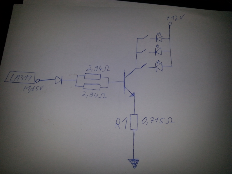

Ich hab es jetzt nochmal mit einem neuen Ansatz versucht, gehen wir von
einem Spannungsabfall von 3.6 V an jeder LED aus komme ich auf 10.8 V,
bleiben noch 1.2 V mit denen ich arbeiten kann. 0.7 V verschlingt der
Transistor, bleiben 0.5 V. Dieser halbiere ich und komme so auf eine
Spannung von 0.25 V, diese soll am Widerstand R1 anliegen wenn 350 mA
fließen, so komme ich auf 0.715 Ohm.
An Der Basis des Transistors brauche ich also 0.95 V, dazu nutze ich
einen LM317 der leider nur bis 1.2 V regeln kann, darum beschalte ich
ihn für 1.65 V, und setze eine Diode dahinter um meine 0.95 V zu
erhalten.
Aus dem Datenblatt des Transistors entnehme ich eine minimale
Verstärkung von 25 (350 mA / 25 = 14 mA).
In der Schaltung nutze ich sogar nur 1.47 Ohm (0.25 V / 1.47 Ohm =
17mA).
Auf meiner gelöteten Testplatine habe ich nun die Möglichkeit zwischen
1, 2 und 3 LEDs zu schalten.
Bei 3 LEDs komme ich gerade mal auf 200mA, dafür aber einer Spannung von
0.25 V am Widerstand R1.
Bei 2 LEDs steigt der Strom immer weiter, sogar über 350 mA, und ich
messe eine größere Spannung an R1.
Bei 3 aktiven LEDs stimmen die Spannungen ziemlich genau (+/- 0.01V).
Bei nur 2 aktiven komme ich nicht zum Messen, da der Strom zu schnell
ansteigt.

Sind natürlich in Reihe verlötet, mit Schaltern gegen Masse zwischen,
sodass man die Anzahl von 1-3 variieren kann.
Mit der Diode stelle ich wie beschrieben die Spannung auf 0.95 V ein...

http://www.hobby-bastelecke.de/grundschaltungen/konstantstromquelle1.htm
Hab mich hier dran orintiert, im letzten Abschnitt.
Beim weglassen:
1.65 V am LM317, minus 0.7 V des Transistors sind 0.25 V.
Durch den 0.715 Ohm Widerstand sind das doch über 300mA?

von Jens G. (jensig)
@  Kasker (Gast)
Wieso 10,8V? Die LEDs in deiner Schaltung sind parallel - da addieren
sich die Ströme, nicht die Spannungen ...
Ein Zeichen dafür, daß der T bei der geringen Uce nicht mehr klar kommt
(kommt langsam in den Sätigungsbereich). Der Re wird offensichtlich
schon zu einem signifikanten Teil vom Basisstrom gespeist. Es gibt
vermutlich bessere Transistoren.
Die Basis-R's würde ich sowieso weglassen - bringen nix, und machen die
Regelung weicher, auch wenn die paar Ohms nichts relevantes bewirken
werden - können aber ganz gut benutzt werden, indirekt über den
Spannungsabfall den Strom zu messen. Insofern könnte man die für
Testzwecke auch erstmal drin lassen. Wie hoch ist denn der
Spannungsabfall bei zwei/drei LED's?
>ansteigt.
Ein Zeichen dafür, daß der T recht schnell warm wird. Deswegen sagte ich
ja - Verlustleistung beachten.
Auch sind die anvisierten 0,25V am Re nicht gerade günstig für die
Temperaturstabilität - paar 10°C Änderung, und Du hast schnell 100mV
Unterschied am Re.
>https://de.wikipedia.org/wiki/Elektronische_Last
Was willst Du jetzt damit?

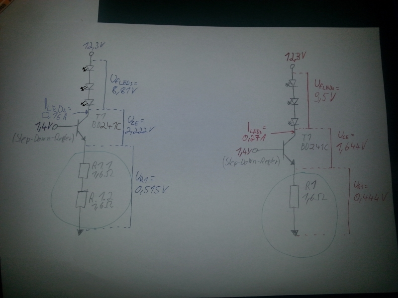

von Kasker (Gast)
Jens G. schrieb:
> Sind eigentlich alle genannten Spannungen "geplante" Spannungen, oder
> auch real gemessen?
Hier sind alle real gemessen.
Da bei einem R1 von 3.2 Ohm nur 160 mA statt 219 mA  geflossen sind hab
ich es gegen alle Berechnungen mal mit 1.6 Ohm versucht mit denen ich
auf 270 mA statt 437 mA gekommen bin.
Was mich verwundert ist warum der Transistor bei unterschiedlichen
Spannung, und schon relativ früh durchschaltet.
UR1 = 0.515V oder sogar nur 0.444 V, obwohl die Spannung an der Basis
ihre konstanten 1.4 V hat.
Alle getesteten Transistoren waren bisher anfassbar, also nicht all zu
heiß.
von Axel S. (a-za-z0-9)
Kasker schrieb:
>> auch real gemessen?
Bullshit. In keiner der beiden Schaltungen addieren sich auch nur die
Spannungsabfälle an LED, Transistor und R1 zur Betriebsspannung.
Was soll daran "früh durchschalten" sein? Das sind 0.9V respektive 1V
U_BE. Natürlich sollte ein Transistor da durchschalten. Aber natürlich
ist der BD241C ein vollkommen ungeeigneter Transistor für diese
Anwendung. Kaum Stromverstärkung (25-fach bei I_C=1A), vergleichsweise
riesige Sättigungsspannung von 1.2V und eine recht flache Basis-Emitter
Kennlinie; für I_C=3A will er U_BE=1.8V sehen!
Und wieder zeigt sich, wie grottenschlecht die angeblich "bessere"
Konstantstromquelle mit konstanter Basisspannung ist. Denn U_BE ist
nicht annähernd konstant 0.7V. Und wenn man dann noch mit extra geringem
Spannungsabfall am Emitterwiderstand operieren will, dann ist in Folge
natürlich auch der Strom alles andere als konstant. Ein simpler
Vorwiderstand wäre deutlich besser.

von asdfasd (Gast)
Ein Erklärungversuch der Schaltung für LED-Bastler ;-)
1) Die Basis-Emitter-Strecke ist eine Diode.  Deren "Forward-Voltage"
wird mit Ube bezeichnet.  Bei Kleinsignaltransistoren rechnet man mit
konstanten 0.7V.  Bei Leistungstransistoren liegt sie gerne höher.  Und
wirklich konstant ist sie leider auch nicht - Temperatur und
Kollektor-Emitter-Spannung ändern sie.  Beim BD241 wird sie mit maximal
1.8V angegeben (deine Messungen liegen bei ungefähr der Hälfte - du
siehst, der Streubereich ist groß).  Gehen wir bei der folgenden
Betrachtung aber erstmal von deinen gemessenen 0.9V aus.
2) Wie auch bei LEDs, sobald Ube erreicht wird, fließt der Strom und
wenn er nicht irgendwie gebremst wird, brennt das Teil durch.  Bei LEDs
nimmt man gerne Widerstände zum Bremsen, beim Transistor geht das auch:
entweder einen vor die Diode (also an der Basis) oder hinter die Diode
(am Emitter) oder beides.
3) In deiner Schaltung haben wir einen Widerstand mit 1.6 Ohm hinter der
Diode.  Nun kannst du, wie bei LEDs, ausrechnen, welcher Strom fließt:
Spannung am Widerstand durch Widerstandswert.  Die Spannung am
Widerstand beträgt Basisspannung Ub=1.4V minus "ForwardVoltage"
Ube=0.9V.  Das ergibt:(1.4V-0.9V)/1.6Ω = 0.5V/1.6Ω = 0.313A.  [Änder mal
Ube oder Ub um +/- 0.1V und schau wie stark das den Strom beeinflusst!]
4) Ein normaler Transistor würde bei so einem hohen Strom durch die
Basis sofort durchbrennen.  Leistungstransistoren schaffen das (der
BD241 brennt erst bei 1A durch).  *Aber*: so viel Strom brauchen wir gar
nicht durch die Basis jagen, denn jetzt kommt endlich der Kollektor ins
Spiel:
5) Sobald ein Strom durch die Basis zum Emitter fließt, fließt ein
hFE-mal größerer Strom zusätzlich vom Kollektor zum Emitter.  hFE ist
der Stromverstärkungsfaktor eines Transistors - bei
Kleinsignaltransistoren liegt der bei mehreren 100, bei
Leistungstransistoren meist unter 100.  Auch hier wieder, der exakte
Wert ist breiten Schwankungen unterworfen und von Betriebsbedingungen
abhängig.
6) Jetzt passiert viel: zusätzlich zum Basisstrom fließt noch der
Kollektorstrom durch den Widerstand.  Dadurch steigt die Spannung am
Widerstand an.  Für die Basis-Emitter-Diode sieht das aus, als ob der
Widerstand plötzlich größer geworden ist.  Der Basisstrom sinkt und
damit auch der an den Basisstrom gekoppelte Kollektorstrom und das
solange, bis wieder die 0.313A durch den Widerstand fließen.  Der setzt
sich jetzt aus Basisstrom und dem hFE-mal höherem Kollektorstrom
zusammen.  Bei angenommen hFE von 25 wären das 12mA von der Basis und
300mA vom Kollektor.
7) Der Kollektor ist jetzt also eine Stromsenke, die 300mA durchläßt.
Die Spannung ist dabei egal - 0.5V werden am Widerstand verbraten, der
Rest im Transistor, halt genau so viel, dass 300mA fließen.  *Aber*:
damit ein Strom fließt, muss die Spannung hoch genug sein, dass er
überhaupt fließen kann!  Wie hoch?
8) Fangen wir unten an: der Emitter liegt auf 0.5V (die Spannung des
Widerstands), da muss sie eh drüber sein.  Dazu kommt noch ein minimaler
Spannungsabfall zwischen Kollektor und Emitter - Uce(sat).  Blöderweise
ist Uce(sat) wieder ziemlich Variabel - ist sehr stark vom Kollektor-
und Basisstrom abhängig.  Größenordung 0.2V - 2V.  Und voll in die
Sättigung will man eigentlich auch nicht.  Nehmen wir mal die 1.6V
deiner rechten Messung.  Macht zusammen mit der Emitterspannung 2.1V die
mind. am Kollektor anliegen muss, damit die 300mA fließen können.
9) Als nächstes kommen die LEDs, 3 Stück a 3.6V (volle Leistung) =
10.8V, ergibt 13.1V minimale Versorgungsspannung.  Bei der Spannung kann
der Transistor nach unten aber nichts mehr regeln (der Strom fällt
sofort ab) - sollte also um einen passenden Wert höher liegen, z.B. 15V.
Nach oben hin hast du ordentlich Luft, größer 80V.
10) Konsequenz: bei deinen 1.4V Basisspannung, 1.6Ω Widerstand und 12.3V
Versorgungspannung sind 3 LEDs zu viel.  Nimm mal 2.
11) *Aber*: dass die Schaltung zu empfindlich ist haben andere schon
erwähnt.  Die 2-Transistor-Schaltung ist nicht mehr von Ub und Ube des
Leistungstransistors abhängig - dafür ist der zweite
(Kleinsignal-)Transistor zuständig.

Dann versuche ich es bei 24V mit 5 LEDs, also 6V für UCE und UR1.
Eine Frage hätte ich dennoch, angenommen der jetzige Aufbau würde
funktionieren, dürfte UCE nicht extrem schwanken, also durch die
Schaltung bedgint nicht genau UCE(sat) sein? Denn je mehr Strom durch R1
fließt, um so größer wird die Spannung und nähert sich den 0.7 V des
Basiswiderstandes an.
Dann fließt doch für einen kurzen Moment ein kleiner Ib, wodurch UCE
doch steigt?

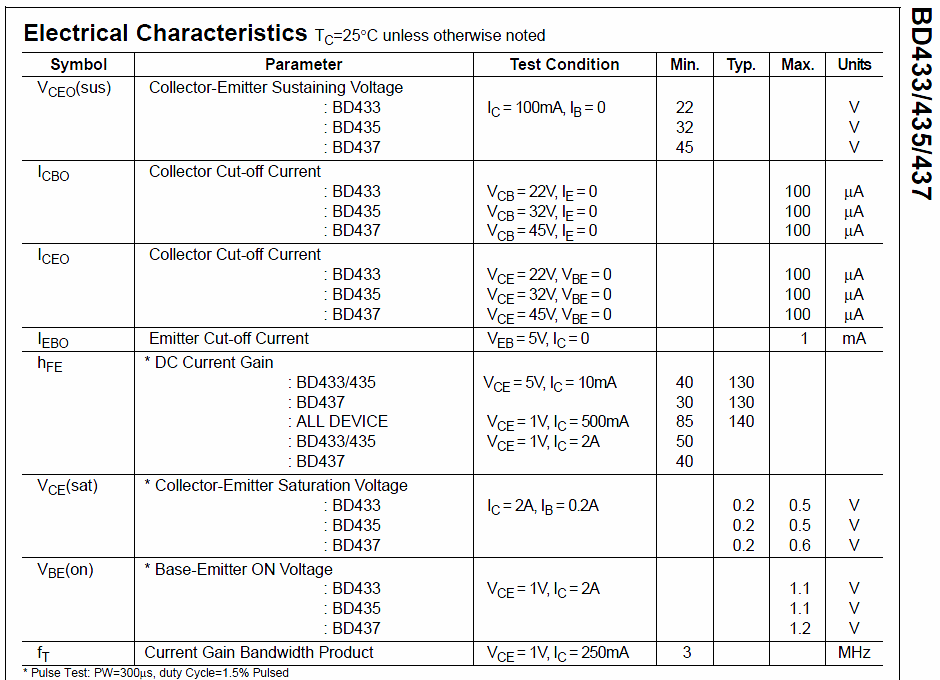

von Hermann (Gast)
Axel S. schrieb:
> Am ehesten findet man den
> Zusammenhang bei typischen Werten für h_FE oder die Sättigungsspannung.
Ich musste lange suchen und habe den Spg-Einfluss auf hfe, Vcesat und
Vbeon nur bei Typen gefunden, die sich auch direkt in den Bezeichnungen
unterscheiden. Im Anhang das einzige Beispiel von Fairchild, wo alles
angegeben ist.
