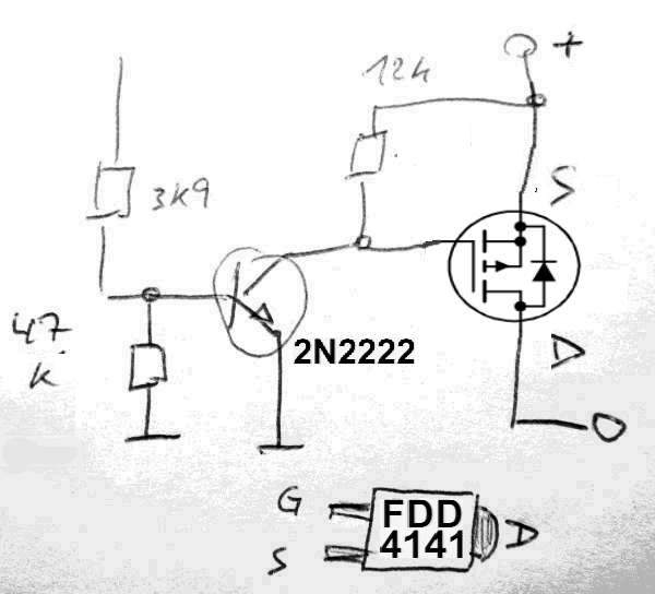

Ich persönlich hätte zu einem IRLZ44 tendiert, da ich den da hätte und
der ebenfalls genügend Reserven für den Einschaltstrom bietet. Nebenbei
hat der statt 30V Uds max. 60V. Eine Freilaufdiode ausreichender
Stromstärke parallel zur Last kann auch nicht schaden, da der
Kühlschrank durch den Kompressor eine induktive Last darstellt.

Tilmann schrieb:
> Spannungsabfall im Strompfad Uds in Abhängigkeit von der Steuerspannung
Das ist so. Ich würde die Plus-Seite schalten, mit einem P-Kanal. Gibt
einen Transistor mehr, aber genug Spannung, den FET sicher offen zu
halten. Der Typ ist dabei variabel, aber ich male das jetzt nicht um.
