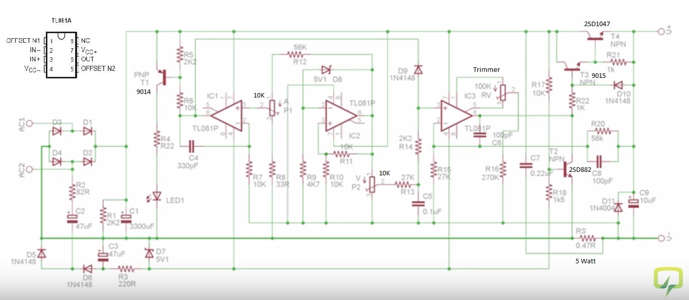

ich habe mir folgenden Bausatz zusammen gelötet, alles hat soweit
richtig funktioniert.
http://www.banggood.com/0-30V-2mA-3A-Adjustable-DC-Regulated-Power-Supply-DIY-Kit-p-958308.html
Leider ist mir beim testen die unisolierte LED (Ich weiß das man sowas
normal isolieren sollte) auf den Kühlkörper vom Transistor (leider auch
nicht isoliert ;-) )"gefallen" und es gab einen Kurzschluss.
Nach diesen Kurzschluss habe ich am Ausgang nur noch max 14V und auf der
min Stellung 2,4V der maximale Strom ist 0,4A.
Der OP (TL081) der in der nähe vom Trimmer verbaut ist wird seitdem sehr
warm.
Wie kann ich den OP testen?
von Harald W. (wilhelms)
> warm.
Testen lohnt nicht bei Bauelementen für wenige Cent. Rausbauen
und neuen einlöten.

Bernd s. schrieb:
> Jetzt frag ich mal aus Neugierde wie man in der Praxis einen OP testet.
> Würde es gehen wenn ich die Spannung am Verstärkerausgang Messe?
Nö, die wird ohne äussere Beschaltung als Komparatorausgang wirken und
zwischen den Extremen hin- und herflattern. du kannst zwar mal an den
Eingängen rumfingern, aber klarer wirds damit nicht unbedingt.
Du kannst recht einfach die Spannungsfolgerschaltung verwenden:
invertierenden Eingang und Ausgang verbinden und am nicht invertierenden
Eingang eine Spannung anlegen. Dieser sollte der Ausgang folgen wie ein
gut erzogenes Hündchen, solange die Spannung sich im zulässigen Bereich
des OpAmps befindet, und dabei sollte so gut wie kein Strom in den
Eingang fliessen.

von MaWin (Gast)
Kalle S. schrieb:
> diese Netzteilplatine macht ja einen guten Eindruck.
Na ja, die Schaltung ist ziemlich blind.
Da braucht sie auf Grund der steinzeitalten OpAmp eine negative
Hilfsspannung, dadurch reduziert sich die Spannungsfestigkeit der OpAmps
auch noch um 5.1V, damit werden schon bei 30.9V Eingangsspannung die
absolute Maximum Ratings des OpAmps gerissen, nominal möchte er lieber
30V, also 24.9V maximale Eingangsspannung aus denen sich in der
Schaltung (Darlington-Emitterfolger am OpAmp Ausgang) kaum 20V
Ausgangsspannung erzeugen lassen.
Eine typische Murks-Netzteilschaltung. Natürlich kannst du mit
spannungsfesteren OpAmp wie OPA445 eine höhere Ausgangsspannung
bekommen, zumindest die steinzetliche Referenzspannungserzeugung um IC2
sollte man gegen eine TL431 ersetzen.
Immerhin ist sie durch den spannungsfressenden Emitterfolger vermutlich
stabil regelnd.

von Bernd s. (Gast)
Danke für eure Hilfe, ich habe den Fehler gefunden. OPV (IC3) war defekt
nach einen Tausch funktioniert die Schaltung wieder :-)
Hat jemand von euch eine Idee warum IC2 die komplette Eingangsspannung
abgekommt? Wäre es möglich diesen mit +5V und -5V zu versorgen?
von Der Andere (Gast)
> abgekommt?
Weil er zum durchsteuern der Leistungstransistoren als Emitterfolger
mindestens 32V (bei 3A sogar deutlich mehr wegen R22 und deinen
Symmetrierwiderständen) liefern können muss.
Harald hats dir gesagt:
Harald W. schrieb:
> Das heisst aber,
> das man eine völlig andere Schaltung verwenden muss.

geht aber nur mit einer neuen Schaltung.
von Michael B. (laberkopp)
Tobias C. schrieb:
> Eine 1N5402 währe da sicherlich eine bessere Wahl.
Nun ja, die Verpolung kommt ja nie von diesem Netzteil, sondern immer
aus  einer externen Quelle. Das kann ein zu ladender Autoakku sein
(1000A...) den man verpolt anschloss, oder eine -5V
Hilfsspannungserzeugung mit ICL7660 (20mA...).
Nur im Doppelnetzteil ist die Vermutung hoch, daß es der andere Kanal
sein kann, der genau so stark ausgelegt ist, wie dieser. Im Grossen und
ganzen ist die Leistung der Diode als Rumraterei, gegen den Autoakku
hilft auch eine 5A Diode nicht, gute Netzteile haben eine Sicherung und
eine Diode deren I^2t grösser ist als das der Sicherung.
von M. K. (sylaina)
Michael B. schrieb:
> Im Grossen und
Öhm, doch. Die Diode hilft schon. Nur es muss halt so konstruiert sein,
dass wenn von extern was verpolt angeschlossen wurde, die Diode ein
Schutzorgan zur Auslösung bringt sodass das falsch angeschlossene Gerät
(Akku, anderes Netzteil oder ähnliches) getrennt wird. ;)
Michael K. schrieb:
> die Diode ein
...notfalls auch erst, nachdem sie (die Diode)
den Heldentod gestorben ist.
von M. K. (sylaina)
Das wäre die Sicherung aber falsch dimensioniert was ja eigentlich schon
ein kleines Kunststück ist.
