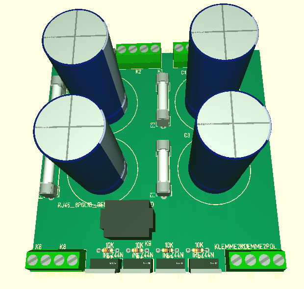

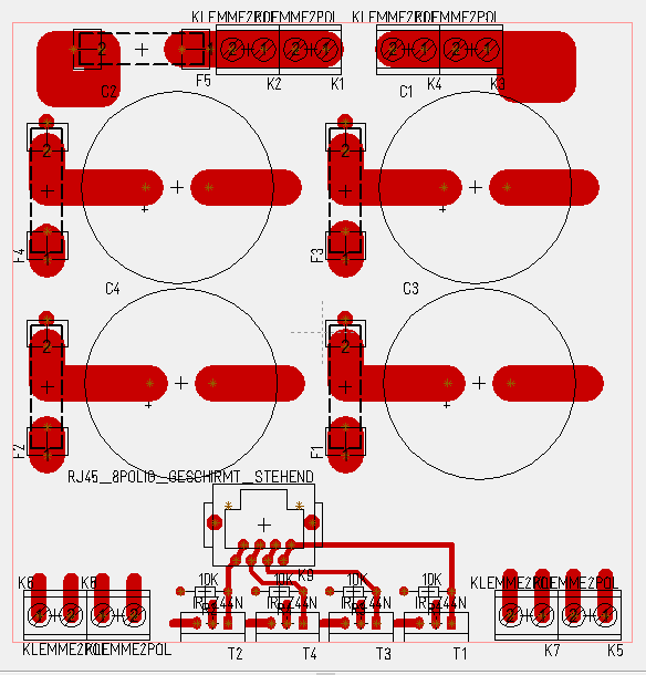

anbei eine von mir geplante Schaltung. Die Schaltung soll 3 PTC (je 12V
15A) Heizelemente sowie ein Lüftermotor (12V 8A) versorgen.
In der "Hauptzuleitung" habe ich eine 60A Glassicherung vorgesehen.
Sodann hat jeder Elko (10.000uF) eine entsprechende 15A bzw 8A
Sicherung. Die Leiterbahnen habe ich bezüglich der Stormstärke nicht
verbunden sondern nur kurz neben das Beuteil geführt um dann von der
Versorgung zu zu einzelnen Elkos sowie zu den Mosfets mittels 5mm² Kabel
zu verbinden. Die Platine ist eine Bungard 100 x 100 35µm Cu. Die 4mm²
Kabelbrücken sind aus Vollkupfer. Ich will die Leitungen so weit
abisolieren und dann umbiegen sodass diese direkt mit den
Bauteilkontakten (Kuperseite der Platine) in Berührung kommen und dann
direkt verlötet. Zusätzlich die Kupferleitung dann komplett mit der
Leiterbahn jeweils mit ordentlich Zinn verzinnen.
Reicht das aus oder gibt es eine andere Möglichkeit eine derartige
Stromstärke zu leiten?
Der Motor sowie die PTC Elemente sollen mittels PWM Temperatur- bzw.
Geschwindigkeitsgeregelt werden können. Hierfür habe ich Logic Levcl
Mosfets IRLZ44N vorgesehen. Diese können 55V 47A. Bei einer Leistung von
15A max. werden da Kühlkörper benötigt?
Falls ja habe ich diese bereits an den Rand gesetzt sodass ein KK
montiert werden könnte. Wie trenne ich für den fall jedoch den KK mit
der Kühlfahne damit die Mosfets nicht miteinander verbunden sind?
Der RJ45 Stecker soll dann zur Schaltung gehen. Durch diesen soll das
PWM Signal vom µC an die Transistoren verbunden werden. Das CAT6 Kabel
ist 75cm lang. Kann ich das direkt am µC betreiben oder ist die
Leitungslänge zulang? Ebenfalls würde ich nur 2 PWMs nutzen wollen. Also
alle 3 PTC Elemente an einen PWM Kanal und der Motor an einen zweiten
PWM Kanal.
Reicht ein PWM Kanal (ATMega8 20mA max. pro Port) für die 3 Mosfets
gemeinsam aus? Oder sollte ich lieber noch einen Transistor vorschalten?
Hier noch das Datenblatt des IRLZ44N
http://www.irf.com/product-info/datasheets/data/irlz44n.pdf
Ich danke euch schonmal.

Nunja, ich würde mal sagen nein, denn, der Luftkanal wo die Elemente
verbaut sind hat genau das Maß der 3 Elemente.
Wenn ich jetzt nur eins einschalte, z.b. die Mitte dann geht rechts und
links ja weiterhin kalte Luft durch die anderen beiden Elemente.
Wenn alle 3 jedoch auf einer Temperatur geregelt werden dann muss der
Luftstrom durch alle erwärmten / erhitzen Elemente und somit sollte der
Wirkungsgrad auf der Lauftstromausgangsseite ja effektiver sein.
Deswegen sollen ja alle 3 PTC Elemente mittels einer PWM "gleich"
erwärmt werden.
von Thorsten O. (Firma: mechapro GmbH) (ostermann) Benutzerseite
10A sind auf einer Leiterplatte mit 35µ CU noch gut unterzubringen, da
kannst du dir das gefummel mit den aufgelöteten Kabeln sparen [1]. Und
statt 3D-Bilchen von der Platine zu machen würde ich an deiner Stelle
die Zeit investieren, einen vernünftigen Schaltplan zu zeichnen.
Mit freundlichen Grüßen
Thorsten Ostermann
[1] http://www.leiton.de/leiton-tools-leiterbahnerwaermung.html
von Georg (Gast)
Rene H. schrieb:
> Weil ich habe
> gelesen das wenn man die Leiterbahnen nur verzinnt das dann, weil das
> Kupfer besser leitet die Leiterbahn heiß werden kann.
Die Leiterbahnen werden nicht heiss, weil Kupfer so gut leitet, sondern
weil Zinn so schlecht leitet. Trotzdem geistert das Märchen vom
Leiterbahn-Verzinnen unausrottbar durchs Internet.
Leiterplatten kann man für Ströme bis weit über 100 A fertigen, aber das
lohnt sich nur für Serienprodukte.
Georg
von H.Joachim S. (crazyhorse)
Du solltest auf jeden Fall Fets in der 1mR-Klasse benutzen, nicht den
alten IRLZ44. Das reduziert die Wärme schon mal deutlich.
Des weiteren würde ich auf jeden Fall Gatetreiber vorsehen.
Und zu guter Letzt für die Software: mach die einzelnen PWM-Kanäle nicht
synchron, sondern versetzt.
