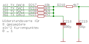

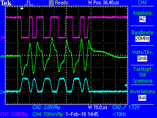

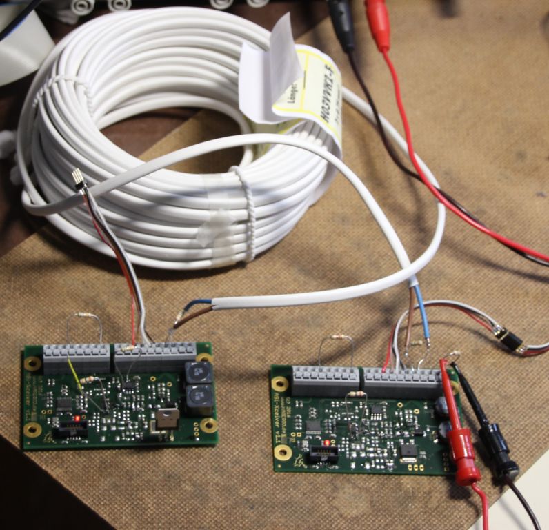

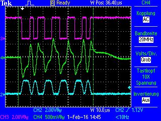

(Firma: www.harerod.de) Persönliche Seite #4450013
Ich möchte mich nochmal herzlich beim derguteweka bedanken!
Vielleicht schaut er hier sogar nochmal rein?
Aus seinem Denkanstoß ist der DAC in dieser Baugruppe entstanden:
http://www.harerod.de/applications_ger.html#ASi-Xceiver
Die Funktionsweise der Datenübertragung sieht man auf dem
Oszi-Screenshot:
CH2: Sender-Modulationsstrom, gemessen über 39R, d.h. 60mA Peak.
CH4: Modulationsspannung nach 25m H03VVH2-F 2x0,75qmm am
Empfängereingang.
CH3: rekonstruiertes Manchester Signal
Am STM32F030 Controller besteht der DAC nur aus 4 Portpins, auf denen
die Kurvenform mit 2,6Msps ausgegeben wird.

Dergute W. schrieb:
> Bin aber nicht wirklich weitergekommen, stelle mich wohl zu doof an.
> Hier ein "Kochrezept" aus Fritzsche/Witzschel: Informationsuebertragung.
"Grenztheorem", oder "Warum ich Signal- und Systemtheorie so schätze":
"Nach kurzer Umformung erhalten Sie als Lösung eine gebrochenrationale
Funktion mit Zählergrad größer Nennergrad und versuchen anschließend bei
Digikey Kondensatoren und Drosseln mit negativem Serienwiderstand zu
kaufen - leider vergeblich." ;)
Scherz beiseite, SigSys hat kein Problem mit Zählergrad größer
Nennergrad. Allerdings habe ich noch in der Schule gelernt, dass der
Zählergrad kleiner, maximal gleich, dem Nennergrad ist. Ansonsten würde
das Kausalitätsprinzip verletzt.
Deswegen gibt es z.B. physisch keine echten Differenzierer "T(p)=p",
sondern nur so angenäherte Dinger wie "T(p)=p/(1-t1*p)".
Du schriebst: "Wenn mir jemand mal vorrechnen kann, wie die in dem Buch
von Ti(p) auf T(p) kommen, also eben die Werte fuer a0,a1,a2, b1,b2,b3
ermitteln,...immer her damit :-D"
wenn ich mich mal sehr langweile. ;)
Wenn ich mich wirklich nochmal dranmachen sollte, würde ich
Matlab/Simulink/Wolfram Alpha zumindest mal um Hilfe fragen.
Stichwort "Parameter schätzen".
Billiger und stabiler als die jetzige DAC-Lösung wird das wohl nicht
mehr werden.
(Firma: www.harerod.de) Persönliche Seite #4450563
Oh Mann, "Challenge ein bisserl accepted":
An Weihnachten wird doch immer aus der Genesis vorgelesen, oder?
Am Anfang war: Ti(p) = T(p)
Dann wurden beide Seiten mit dem Nennerpolynom von T(p) multipliziert.
Dann wurde alles auf eine Seite gebracht, nach Potenzen sortiert und
gleich Null gesetzt - Erste Gleichung.
Dann Ableiten - Zweite Gleichung
Nochmal Ableiten - Dritte Gleichung
Etc...
Am siebten Tage wurde das so entstandene Gleichungssystem flink gelöst.
Und es sah sehr gut aus.
Soweit so gut. Danach folgt aber der Teil mit der Verbannung aus dem
Paradies, sprich der Versuch die Bauteile zu kaufen. ;)
Ich hol mir jetzt ein Plätzchen... ;)
#4450663
Moin,
Neinein, nicht Genesis; Lukasevangelium ist doch zu Weihnachten
angesagt:
"Es begab sich aber zu der Zeit, dass ein Gebot von dem Kaiser Shannon
ausging, dass alle Welt abgetastet wuerde. Und diese Abtastung war die
erste und geschah' zu der Zeit, als Nyquist Landpfleger bei AT&T war..."
Das mit den Ableitungen ist ne gute Idee, merci. Mal gucken, wann ich
mich aufraff'. Vielleicht mal im Sommer am See...
Klar, "wirtschaftlich" ist das Filterdesign fertig ausgepatscht, bei 4
Widerstaenden ist das Einsparpotential sehr uebersichtlich. Das ist
reiner Spassfaktor. Und Neugierde, ob sich's wirklich mit "echten"
Bauteilen, sprich positiven Werten realisieren laesst. So ausm Bauch
raus halt' ichs fuer nicht ganz ausgeschlossen. Ist dann halt noch die
Frage, wieviel Glibber nach der ersten Sinushalbwelle noch kommt und wie
der dann ausschaut.
Gruss
WK
