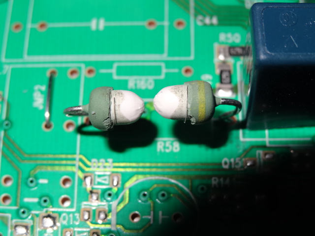

mein Wäschetrockner AEG Lavatherm 65270AC ist defekt, augenscheinlich
ist der Widerstand "R58" an der Schalterplatine kaputt, nur leider ist
der Widerstand so kaputt das man nicht mehr sehen kann welche Stärke der
Widerstand hat. Nach etlichen Anfragen beim Kundendienst AEG/Elektrolux
konnte mir dort nicht geholfen werden, auch in Fachgeschäften in meiner
Umgebung gab es dazu keine Hilfe.
Daher hoffe ich das einer mir hier den richtigen Widerstand nennen kann
oder wo ich soetwas in Erfahrung bringen kann?

von Rene H. (Gast)
Wenn der Widerstand so kaputt ist, ist noch was anderes kaputt.
Da hilft wechseln nicht viel.
Grüsse,
René
von Teo D. (teoderix)
Ja, der sieht nicht so aus, als wäre er einen langsamen Hitzetod
gestorben.
von michael_ (Gast)
Vermutlich ist der TNY... hinüber.
Das kann man messen, wo der Kurzschluß ist.

von Gerd S. (alea)
schau mal da:
http://www.ebay.de/sch/w_s_2014/m.html?item=281875631001&hash=item41a118cb99%3Ag%3A85YAAOSwnDxUg3ob&rt=nc&_trksid=p2047675.l2562
und da, sogar mit Anleitung:
http://www.ebay.de/itm/IC-LNK304GN-1-Widerstand-47-Ohm-3-Watt-Reparaturset-AEG-Whirlpool-Bauknecht-/171656184278
hier wird so was im Set angeboten, nur mal als Hinweis gedacht,
welche Bauteile mit gewechselt werden sollten.
Sieh mal nach ob du das passende IC hast.
z.B. LNK304gn , dem IC fehlt ein Bein!
Wenn dann bitte alle Teile die betroffen sind wechseln.
Gib mal die Bezeichnung von dem Spannungswandler-IC bei Google ein
da findest du alles zu dem Thema.

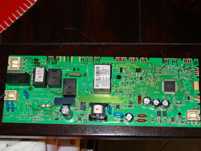

ich benötige Eure Hilfe,
ich finde nirgends den Spannungswandler IC LNK 364GN zu kaufen, "zur
Zeit nicht verfügbar" auf allen Seiten bei google...
Gibt es zu dem Wandler alternativen die man benutzen kann? Gängig sind
ja die IC LNK 304/305, oder sind diese nicht dazu geeignet?

von Gerd S. (alea)
