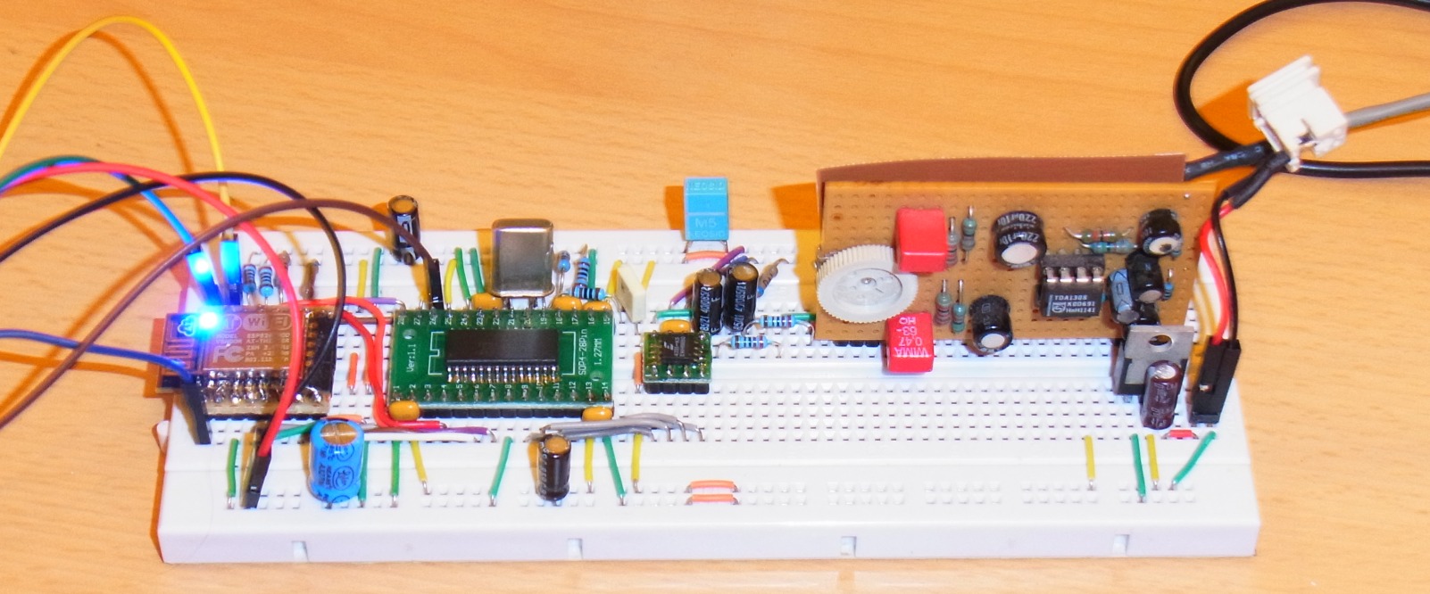

Zur Zeit im Test: Sreaming-Client: ESP8255, STA013 (lag noch rum),
spielt zur Zeit eine 80er Jahre Stream, fliegt manchmal aus dem WLAN,
Bufferverwaltung ist noch nicht so ganz ideal.
Alle Sachen laufen teilweise schon seit etlichen Wochen stabil, alle
sind per OTA-Update zu programmieren.
Das Rausfliegen aus dem WLAN ist auch weniger ein ESP8266-Problem, mehr
ein Problem der Auslastung hier am Standort...

Ich habe überall eigene Software drauf. Ein direktes Aufhängen habe ich
ich nur am Anfang meiner Programmierübungen gehabt, die Bekanntschaft
mit  dem Watchdog und Stack-Traces des ESP war manchmal frustrierend.
Ungefragte Neustarts machen sie fast garnicht mehr, meine "Spielkiste"
schafft es etwa 1-2x pro Woche. Die Antwortet auch manchmal zu langsam
für den Mini-Browser auf dem PC, so daß meine Sensorwerte nicht
angezeigt werden. Seite neu laden reicht dann aber, es gab auch keinen
Neustart, dann wären erstmal die Temperaturwerte weg, die kommen nur
alle Minute von den RFM-Modulen. Entweder ein WLAN-Reconnect oder
zulange mit sich selbst beschäftigt. Das muß ich mir noch anschauen.
Alle obigen Module haben MQTT drauf und senden beim Connect mit dem WLAN
ihre IP und die Feldstärke an die Laufschrift, ich würde sehe es also
meist auch direkt sehen.
Die "Spielkiste" zeigt auf ihrem Display auch alle empfangenen IR-Codes
an, die hat bisher auch immer reagiert, wenn ich die Fernbedienung
benutze.
