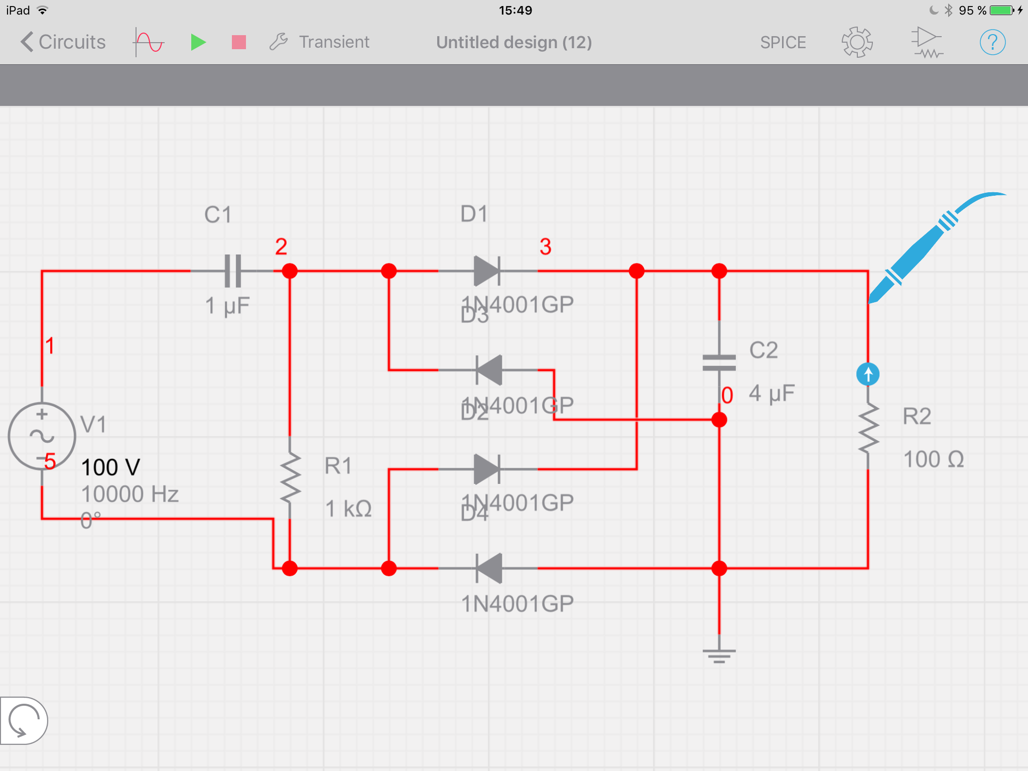

In der anliegenden Schaltung fliesst durch den Widerstand am rechten
Bildrand R2 die in GLEICHstrom von 500mA.
Durch den Kondensator links kann kein Gleicstrom fliessen.
Der Strommittelwert durch den Kondensator ist Null.
Die Stromspitzenwerte am Kondensator sind symetrisch und gleich.
Der Spannungsmittelwert am Kondensator ist NUll.
Die Spannungsspitzenwerte am Kondensator sind symetrisch und gleich.
Wie kommt der Gleichstrom zu dem Widerstand?

hätte es der geneigte aufgabensteller denn gerne ausführlicher?
also:
nehmen wir an wir schalten ein und haben gleich als erstes eine positive
halbwelle diese lädt den kondensator c1,
ein teilstrom geht über r1 ab,
durchströmt die dioden D1 und D4,
lädt dabei den kondensator c2
und durchströmt jenen ominösen Widerstand r2
nulldurchgang
Die negative Halbwelle lädt den kondensator c1 mit entgegen gesetzter
polarität wieder fließt etwas strom über r1 ab diesesmal sind es die
dioden D2 und D3 die am durchfluß in nenneswertem umfang teilnehmen,
und wieder wird der kondensator c2 geladen und abermals fließt ein
Gleichstrom (oh wunder) durch den Widerstand r2
ist das schon die lösung? nein das kann man selbstverständlich auch noch
mathematisch erklären aber ich bin leider kein ingeneur.
viel spass,
frohe Weihnachten,
und bitte nehmt mir meinen sehr holprigen stil nicht allzuübel.. :-)
#4401416
Die Eingangsspannung ist 100 V, die Frequenz 10 kHz, dass deutet darauf
hin, dass hier Effekte zum tragen kommen, die bei den üblichen 50 Hz
nicht relevant sind. Ich rate einfach mal dass die
Sperrschichtkapazitäten der Dioden eine Rolle spielen: Die vier Dioden
bilden einen parasitären Spannuungsteiler, an dem die Eingangsspannung
halbiert wird und somit bei 500 mA an 100 Ohm 50 V, also die halbe
Eingangsspannung abfällt... oder so ähnlich...

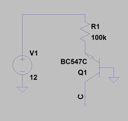

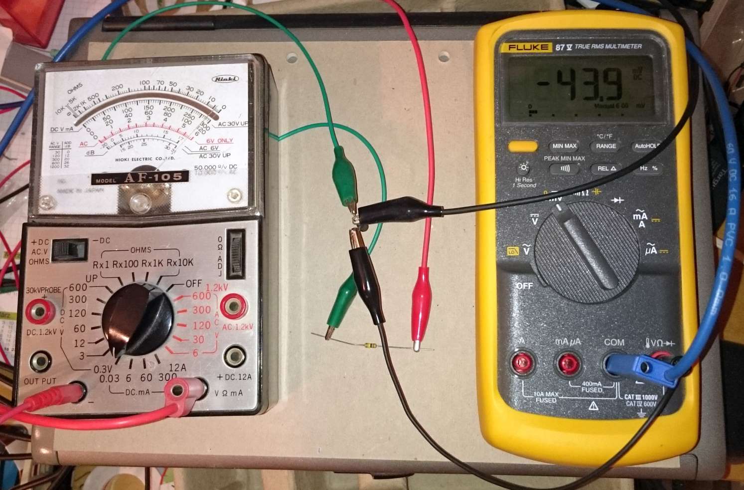

OK, ist nicht von mir, sondern von einem Halbleiterexperten: Welche
Spannung stellt sich am Kollektor eines Transistors ein, wenn man die
Basis-Emitterdiode in den Durchbruch bringt? Im Anhang die Schaltung und
der sehr schnell improvisierte Aufbau. Bei 100kOhm und 12V flossen etwa
30µA, der Transistor war ein BC548B.

Gast #4401558
John D. schrieb:
> Welche
BC337: B-E-Durchbruch bei 10,8V, am Kollektor dabei 3,6V.

#4401609
Hm, also C1 und R1 bilden einen Hochpass mit fg von ca. 160 Hz. Danach
folgt eine Gleichrichterschaltung mit 2-Puls-Brückengleichrichtung (B2).
Die belastet den Hochpass und hebt die Grenzfrequenz dessen etwas an,
die 10 kHz der Quelle tangiert dass dennoch nicht nennenswert. Das
einzig interessante sind die Dioden die ähnlich wie Z-Dioden wirken da
sie nur ne Sperrspannung von 50 V haben. Führt aber zu nicht sehr
schönen Stromspikes...könnte man sicher noch optimieren...

>Wo laufen denn die Elektronen durch den Kondensator?
Wäre das nächste logische Problem. Die gehen da nicht durch, auch wenn
es so aussieht.
>Der Mittelwert der Spannung ist Null, der Mittelwert der Ströme ist null
>also ist das Integral über U Null und das über I auch Null.
>Durch den Kondensator fliessen im Mittel keine Ladungsträger.
>Und nun?
Was nun? Du meinst, Wechselspannung ist gar keine Spannung, weil im
Mittel Null? Da es hier nichtlineare Elemente gibt, sind solche
Mittelwerte eher ungeeignet.
Gast #4403447
> Und nun?
Auf der AC-Seite - VOR dem Gleichrichter: Ja. - Aber was Interessieren
Mittelwerte bei AC? Wie kommt dann die Energie bei uns Haus an? ;)
Im AC-Mittel fließen anscheinend keine Ladungsträger - aber:
Zu jedem Zeitpunkt an sich (außer dem Nulldurchgang) tun sie es. Bei
positiver Halbwelle über D1 und D4 (wie glaub ich jemand schrieb) und
bei negativer Halbwelle über D2 und D3.
Da der Nulldurchgang auf DC-Seite "fehlt", kann sich nichts weiter
aufheben - der von dir wohl unerwartete Gleichstrom "entsteht"...
Gast #4403449
Bleibt noch die Frage offen, warum 'nur' 500mA durch den R2 fließen. Es
müssten eigentlich nahe 1A sein (gut, etwas weniger, C1 ist mit 1u etwas
klein für 10kHz).
M.E. nur erklärbar mit dem theoretischen Durchbruch der 1N4001 bei 50V.

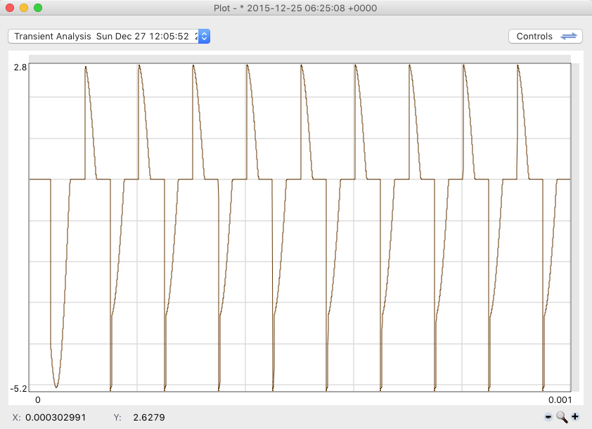

#4403470
Jens G. schrieb:
> In dem Falle würde ich mir mal neue Dioden kaufen, wenn die bei 50V
> 500mA durchlassen ...
Na dann geht schonmal einkaufen: Hab den Spass grad mal durch nen
Spicesimulator laufen lassen, Bild zeigt den Strom durch eine Diode.
Ja, ich glaub 1. nicht, dass die 1N4001 schon bei exakt 50 V ihren
Durchbruch hat und 2. wenn dann macht sie den Spass gewiss nicht lange
mit. ;)
Gast #4403981
John D. schrieb:
> [...] Welche
OK, auch wenn's niemanden interessiert hat - was OK ist - die Spannung
am Kollektor wird negativ. Da der Wirkungsgrad extrem klein ist, gibt es
für den Effekt keine vernünftige Anwendung.

John D. schrieb:
> die Spannung
Mit einem normalen DMM mit 10MOhm Re misst man etwa -30mV.
Mit einem DMM mit Elektrometereingang (Re >> 10MOhm) misst man sogar ca.
-300mV.
Es hat mal jemand Biasstrom-Cancellation an einem OP-Amp damit gemacht.
Wie soll das mit diesem Effekt funktionieren? Normalerweise macht man
Basisstromkompensation doch mit einem 2. Transistor im Kollektorpfad
(also etwa gleichem Basisstrom) und einem Stromspiegel?
