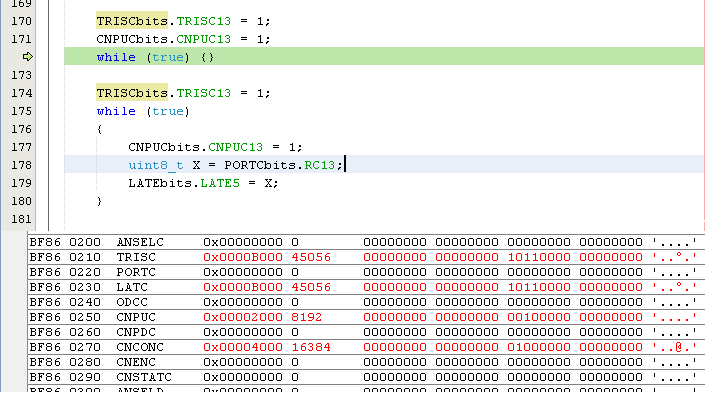

Zur Kontrolle, dass alle Register richtig initialisiert wurden, habe ich
einen Screenshot der Einstellungen gemacht (eine Kopie als Text geht
nicht). Im Moment der Aufnahme waren alle Ports offen, trotzdem wird bei
PORTC, Bit 13, 0 eingelesen.
Die Schleife, mit der ich das Verhalten teste, ist der Vollständigkeit
halber am Ende des Beitrags. Das Programm zur Initialisierung der Ports
habe ich mir hier gespart, denn im Screenshot sollte erkennbar sein,
dass alles so ist, wie es sein sollte.

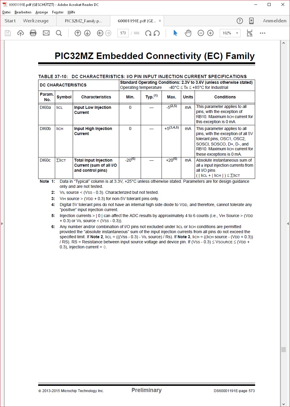

2. Der Strom, wenn ich einen Pin auf Masse ziehe, sollte lt. Datenblatt
maximal 40µA sein, ist aber auf allen drei Pins ca. 280µA.

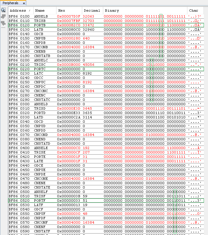

Dafür ist der Screenshot des Debuggers im Anhang, denn 4 (und mehr)
Augen sehen mehr als 2. Die wesentlichen Registerbits (auch ein paar
mehr) sind grün eingerahmt.

Ich weiß ja, dass die Pull-ups gesetzt sind (insbesondere bei Register
CNPUC, Bit 13). Das sehe ich in der Debugger-Ausgabe (Window -> PIC
Memory Views -> Peripherals, ab Adresse BF86_0100 stehen die I/O-Ports).
Das wirst du sicherlich kennen und den Screenshot schon angesehen haben.
Das kann also nicht an einer fehlerhaften Library liegen. Die Adressen,
die der Debugger für die Peripherals anzeigt, stimmen mit denen des
Datenblattes überein, als kann es keine falsche Compiler- oder
Linker-Einstellung sein. Und nicht zuletzt: Das Phänomen ist ist ja
nicht, das es gar nicht funktioniert, sondern dass es mit einer
unerklärlichen Verhaltensweise funktioniert.

Ok, ich finde solche Versuche gut und richtig, auch wenn ich meine, dass
sie eigentlich keinen Erfolg bringen können, denn je mehr man
experimentiert, desto größer die Wahrscheinlichkeit, doch mal über ein
Indiz zu stolpern.
Ich habe mein bisschen Code auf ganze 3 bzw. mit Oszi 5 Zeilen gekürzt.
Im Bild sieht man:
Oben: Die reine Schleife nach den Setzen des Pull-ups, Debugger
angehalten (grün markiert) und in der Debug-Ausgabe der Peripherals die
Register-Einstellungen kontrolliert: TRISC.13 ist 1 und CNPUC.13 ist
ebenfalls 1. (ANSELC gibt's in diesem Prozessor nicht.)
Darunter: Meine verkürzte Schleife mit Oszi-Ausgabe. Die Verhaltensweise
ist identisch mit der vorher geschilderten: Wenn man dem Pin nur ein
bisschen hilft, "in die Hufe zu kommen", dann wird auch der Pull-up
aktiv.

Ich habe jetzt alle freien IO-Pins - das ist die Mehrzahl der
vorhandenen - als Input mit Pull-up konfiguriert, und zwar sofort nach
Programmbeginn, also gleich am Anfang von main.c. Was vor main.c läuft
weiß ich nicht, danach sind jedenfalls alle Bits in den IO-Registern wie
"befohlen". Nach dieser IO-Konfiguration läuft der µC in einer Schleife
auf der Stelle. Es gibt bei diesem Experiment keine system_config.c
mehr.
Dann untersuche ich mit dem Oszi die elektrischen Eigenschaften aller so
konfigurierten Ports. Fazit: Es gibt im Wesentlichen 2 Verhaltensweisen:
1. Normal: Der Pull-up zieht bis knapp 3.3V. Spannungen über 3.3V, die
von außen angelegt werden, erzeugen Ströme, die in den Pin fließen.
Dieses normale Verhalten zeigen alle Pins des Ports B.
2. Nicht normal: Der Pull-up zieht bis etwas über 2.0V. Spannungen über
2.0V bis hin zu mindestens 5V, die von außen angelegt werden, erzeugen
keinen Ströme, die in den Pin fließen. Dieses anormale Verhalten zeigen
alle Pins der anderen Ports.
Kleine Ausnahme, aber kein Wunder: Weil die 4 Oszillator-Pins nach wie
vor als solche konfiguriert sind, verhalten sie sich auch entsprechend.
Nach wie vor ist auf allen Pins der Strom aus den Pull-ups nicht max.
40µA, sondern ca. 280µA.
Mit diesen Erkenntnissen habe ich mich jetzt entschlossen, nur noch Pins
des Ports B für meine Zwecke zu verwenden und Schaltung und Layout
geändert. Ich bin sicher, dass das zuverlässig funktionieren wird, aber
es wurmt mich, nicht zu wissen, was mit den anderen Ports los ist.

von Stampede (Gast)
das Verhalten ist im Datenblatt mehr oder minder so beschrieben, Tabelle
37-9, Parameter DI30, DI31 und DI50. Der Pullup/Down Current ist max.
40µA, die normalen Pins haben einen Leakage current von max. +-1µA.
Alles gut also. Dann gibts da noch ein paar Spezialisten (SOSCI, SOSCO,
USBID) die bis zu +-500µA an Leckstrom haben können. Das reicht dann für
den IO nicht mehr. Und der Pin 47 an den 64Pin PIC32MZ ist das nun mal
einer dieser o.g.
Grüße

von Stampede (Gast)
Uwe B. schrieb:
>> Alles gut also.
> Das verstehe ich nicht. Auf allen IO-Pins ist der Strom aus dem
> Pull-up bei mir ca. 280µA, das ist "mehr" als 40µA!?!
Ja, und das steht doch auch so im Datenblatt!
Zur Erklärung: Im Datenblatt (Tabelle 37-9) steht (Note 3) "Negative
current is defined as current sourced by the pin."
Dann:
DI30 ICNPU Change Notification  Pull-up Current -40µA, VDD = 3.3V, VPIN
= VSS (Note 3,6)
Das heißt also, dass wenn du den Pin auf Masse legen würdest ein Strom
von max. -40µA (!!!) herausfließen, oder auch ein kleinerer Wert. Das
heißt, es könnten auch -100µA sein oder wie bei dir sogar -280µA. Und
das entspricht genau dem, was du misst.
Die "normalen" IOs mit nur +-1µA leakage current bekommt man damit immer
definiert auf Potential gezogen, bei den drei Spezialpins (SOSCx und
USBID) eben nicht, da die mit max. +-500µA spezifiziert sind.
Und genau das sehen wir bei dir in der Schaltung.
Weiter heisst es (Note 6):
The VIH specifications are only in relation to externally applied
inputs, and not with respect to the userselectable
internal pull-ups. External open drain input signals utilizing the
internal pull-ups of the PIC32
device are guaranteed to be recognized only as a logic “high” internally
to the PIC32 device, provided that
the external load does not exceed the minimum value of ICNPU. For
External “input” logic inputs that require
a pull-up source, to guarantee the minimum VIH of those components, it
is recommended to use an
external pull-up resistor rather than the internal pull-ups of the PIC32
device.
Ob das bei dir nun zutrifft oder nicht, muss du selbst herausfinden.
Grüße
Stefan

Auch auf die Gefahr hin, mich zu blamieren: Ich finde auf der Seite
keine solche Angabe. Damit wir nicht aneinander vorbei reden, habe ich
einen Screenshot gemacht. Es gibt die Angaben des Injection Currents
(5mA), muss aber zugeben, dass ich nicht weiß, was das sein soll.
Welcher Strom wird da von wem injiziert? Ist das ein maximal zulässiger
Strom, der in die Pins eingespeist werden darf, und der der m. E.
eigentlich zu den Absolute Maximum Ratings gehört? Dort finde ich
wiederum tatsächlich keine passende Angabe, hätte sie aber erwartet.

von Stampede (Gast)
Seite 572, Tabelle 37-9, DI50.
Der Injection current ist was ganz anderes, der gibt an wieviel Strom du
durch die internen Clamping Dioden jeagen kannst bevor da was kaputt
geht.
von Uwe B. (uwe_beis)
Tatsächlich. Da muss ich zu meiner Entlastung erklären, dass ich zuerst
mit einer älteren Ausgabe des Datenblatts (DS60001191C) gearbeitet
hatte, wo DI50 noch mit +-1µA spezifiziert war. Ich hatte aber extra
wegen deiner Aussage das neue Datenblatt (DS60001191E) ebenfalls geladen
und auch dort gesucht. U. a. habe ich den gesamten Text nach "500"
durchsucht, ohne Ergebnis. Hatte ich, in der Meinung die neue Version zu
durchsuchen, doch die ältere verwendet??? Scheint so. Egal.
> geht.
Wie ich vermutete: Das gehört also in die Absolute Maximum Ratings. Da
hätte ich es sofort verstanden. Bei den Characteristics ist es
irreführend.
