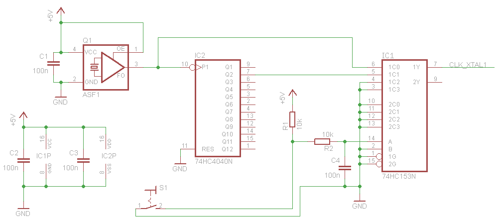

von Falk B. (falk)
@Robert Kna (scadastudent)
>Eine Schaltung zur Ansteuerung von Schrittmotoren wurde von mir
>modifiziert, wodurch ich zwischen 2 Quartz-Takten hin und her schalten
>kann. Damit laufen die Motoren bei bedarf deutlich schneller!
Eine sehr ungewöhnliche Lösung. Normalerweise macht man das in der
Software.
>Gelöst über einen 6-poligen Schalter und 2 verschiedene Quartze.
>Nun möchte ich eine kabelgebundene Fernbedienung bauen, die möglichst
>klein ist und die eigentliche Schaltung anderswo untergebracht ist.
>Das Problem: Ich befürchte, dass ich die Umschaltmöglichkeit der 2
>Quarze nicht beliebig weit vom eigentlichen µC entfernen sollte. Die
>Quartze sollten wohl nicht 100cm vim µC über Kabel getrennt sein, oder?
Nein.
>Die Möglichkeit zwischen den Quartzen umzuschalten brauche ich aber in
>der Kabelfernbedienung.
Nimm ein Miniaturrelais. Das kann man mit beliebig langen Leitungen
ansteuern.
> - Eine Transistorlogik (Basisspannung über mech. Schalter) als Schalter
>zu konzipieren wäre jetzt nicht das Problem, aber ich kann doch nicht
>einfach einen Quartz damit schalten, oder??
Nein.
> - Transistorlogik + Frequenzteiler ist etwas kompliziert, weil ich
>nicht weiss, wie ich die Tellerstufe an XTAL1 bzw. XTAL2 vom µC
>verknubbeln muss
Das ist einfach. Nimm einen QuarzOSZILLATOR, welcher ein TTL/CMOS Signal
ausspuckt. Den kann man mittels 74HC4040 oder anderen ICs durch 4
teilen, Mittels Multiplexer ala 74HC153 kann man zwischen dem
ungeteilten Takt und dem /4 Takt umschalten. Die Steuerleitung für den
Mux kann man nahezu beliebig lang machen. Siehe Anhang.
>µC: P87C51X2BN
>Aktuelle Frequenzen, zwischen denen ich umschalte sind 3,57MHz und
>14,28MHz
OK.
>Kann ich vielleicht doch die Quartze über 100cm Leitungslänge mit dem µC
>verknubbeln?
Nein. Viel mehr als 5cm sind da nicht drin.
> Habt ihr vielleicht bessere Ideen?
Siehe oben.
MFG
Falk

von Michael U. (amiga)
@Falk Brunner: Danke für das Schaltbild zeichen.
Teiler und MUX gibt es ja ausreichend Auswahl, mal schauen, was der TO
draus macht.
Gruß aus Berlin
Michael
MaWin hat nicht ohne Grund 2 Quarzoszillatoren angegeben.
Ein zusätliches Gatter wird wegen Laufzeit, Kapazitäten usw.
wahrscheinlich zuverlässig verhindern, daß der interne Oszillator den
Quarz zum Schwingen anregt. Entweder Quarzoszillatoren beschaffen oder
eben Reed-Relais wenn Du die Quarze eben schon hats. Diese Lösung hat ja
mit Deinem Schalter schonmal funktioniert, auch wenn sie alles andere
als optimal ist.

von Gerhard O. (gerhard_)
Es gibt Analog Umschalter im SOT-23-6 Gehäuse. Ich kann mich jetzt
gerade nicht an den Typ erinnern, verwende ihn aber ab und zu. Damit
könntest Du auf kleinsten Raum mit einem Fensteuer Logik Signal bequem
zwischen zwei Quarze umschalten. Die haben nur ein paar Ohm
Schaltwiderstand im jeweiligen Verbindungszustand. Die zwei Quarze
schließt Du am besten am Ausgang des Oszillator Inverters und den
Eingang des Oszillator verbindest mit dem "Mittelkontakt". Die beiden
Schalteingänge verbindest Du mit den übrig gebliebenen Quarzanschlüssen.
Durch die Kleinheit des Schalters kommst Du auch mit sehr kurzen
Leitungen aus. Das Sot-23 Gehäuse montierst Du am besten im "Dead
Beetle" Stil mit den Beinen nach oben und einen Tropfen Acrylacetat
Kleber.
Mfg,
Gerhard
von Robert K. (scadastudent)
Hallo Gerhard,
Meinst du vielleicht den
MAX4648 bzw. MAX4647
https://datasheets.maximintegrated.com/en/ds/MAX4647-MAX4648.pdf
Preislich macht es keinen großen Unterschied, ob Reed-Relais oder
Analog-Switch.
Mal schauen, was ich beim C in Mannheim so kriege.
Robert
Noch eine kurze Frage zu den Reed-Relais:
Machen in meinem Fall nicht 2 Wechsler mehr Sinn?
Jeder Quarz hängt mit je einem Kontakt an einem Relais, der Quarz, der
am häufigsten benutzt wird kann doch somit beim stromlosen Zustand der
Relais geschaltet sein.
Warum dann die 2 Schließer?
Robert

von Olaf (Gast)
> ich habe mich eigentlich für die Variante von MaWin entschieden (7.
> Post), also beide Quarze mittels Multiplexer an den µC hängen.
Martin hat zuviel Ahnung um dir so einen Unsinn zu erzaehlen...
> Leider funktioniert es gar nicht und ich habe keine Ahnung warum.
...weil du lernresistent bist.
Man kann Quarze nicht umschalten! Man kann lediglich Quarzoszillatoren
umschalten und das auch auf keinen Fall im laufenden Betrieb.
Und nein, man kann Quarze auch nicht mit Relais umschalten.
Olaf
Robert K. schrieb:
> Hallo Gerhard,
> Analog-Switch.
> Gruß
> Robert
Hallo Robert,
Ich dachte da an den:
http://www.ti.com/lit/ds/symlink/sn74lvc1g3157.pdf
http://www.digikey.ca/product-detail/en/SN74LVC1G3157DBVR/296-14908-1-ND/562548
Das is ein Doppelumschalter mit 6 Ohm und bis 300MHz geeignet.
Der Vorteil gegenüber dem Reed Relais ist der wesentlich niedrigere
Stromverbrauch im aktiven Zustand. Abgesen davon ist Umschalter hier
bequemer.
Gruß,
Gerhard
Liebe Forengemeinde,
habe vorhin beim C vor Ort und habe 2 Miniaturrelais gekauft, (M4-05H,
Doppelwechsler, 3,5V Schaltspannung, 125 Ω Innenwiderstand der Spule,
Bauform: GROSS^^)
Und siehe da: es klappt. Aufbau klein, SEHR übersichtlich und günstig.
Gebraucht wird natürlich nur eins der Relais, aber man weiß ja nie ^^
Der Quarz, welcher am meisten genutzt wird (3,57MHz), liegt auf den
stromlosen Relaiskontakten (Pin 6 und 11), der μC hängt mit XTAL1 und
XTAL2 an den Ausgängen vom Relais (Pin 4 und 13) und der "Zusatzquarz"
an den Pins 8 und 9.
5V Spannung liegen an einem Spulenkontakt an und werden über einen
Taster auf der Gegenseite auf Ground gezogen.
Leitungslänge zwischen μC und Quarz liegt bei etwa 12mm - getestet und
funktioniert in meinem Fall.
Danke für eure Hilfe
Robert
von Joe F. (easylife)
Robert K. schrieb:
> und
Ja, aber bitte nicht nachmachen.
Das ist wirklich eine sehr gruselige, und die schlechteste aller
Lösungen.
Tip: NJU6311
