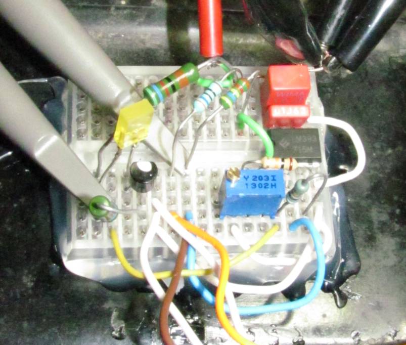

Der Schaltplan im Anhang des Posts wurde von mir auf einem Steckbrett
zusammengeschustert und funktioniert offenbar. Der echte Aufbau auf
Lochraster fehlt noch.
Die Variante mit dem LM393 wurde gewählt, weil a) vorhanden und b) ist
ohne Verstärkung und Schalthysterese nichts zu machen:

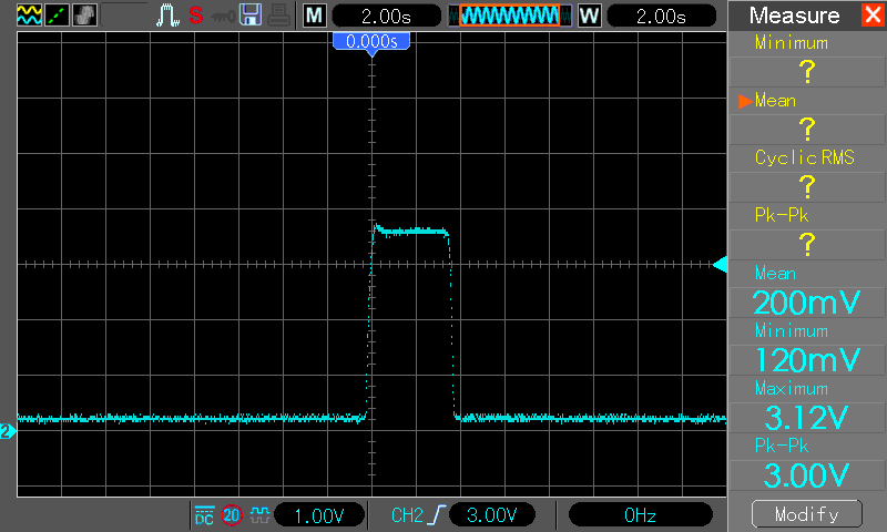

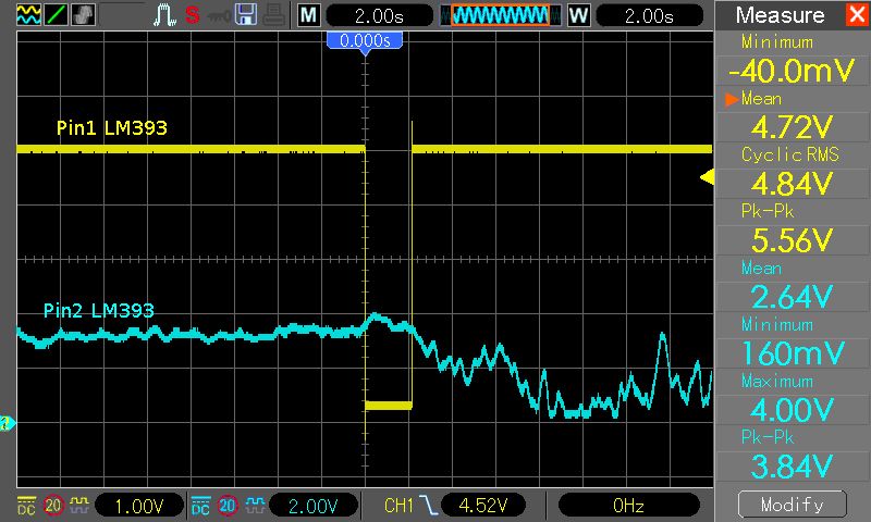

Das Oszilloskop zeigt allerdings, das die Schaltschwelle nur wenige mV
über dem Umgebungspegel liegt, was mir Sorge bereitet - ein Zappeln der
Schaltung wäre für das Zählergebnis fatal.
Überhaupt ist der Spannungsverlauf alles andere als optimal?

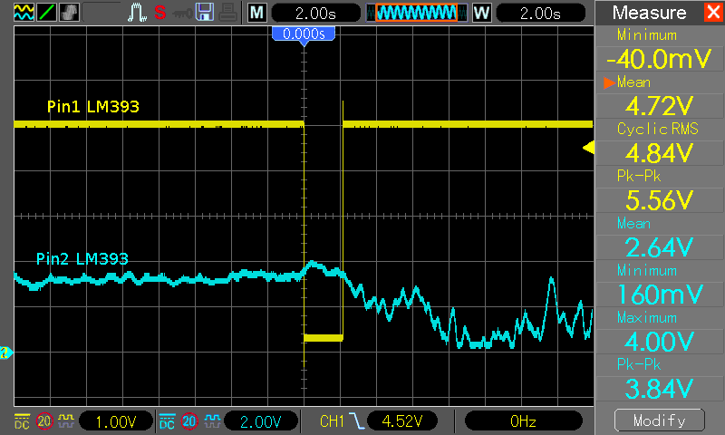

Insbesondere würde ich die Schwankungen gern Glätten, die durch das
Zählrad ausgelöst werden: Das Oszilloskop-Bild zeigt ca. 1/2 Umdrehung
mit allen "Highlights".

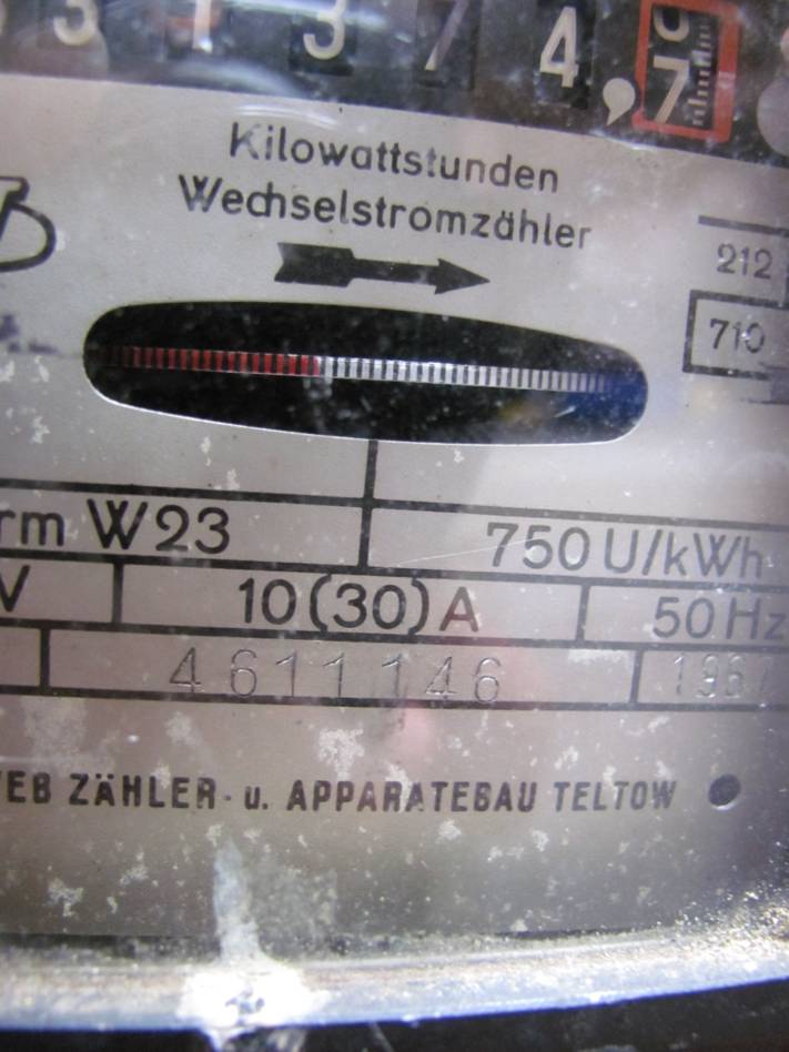

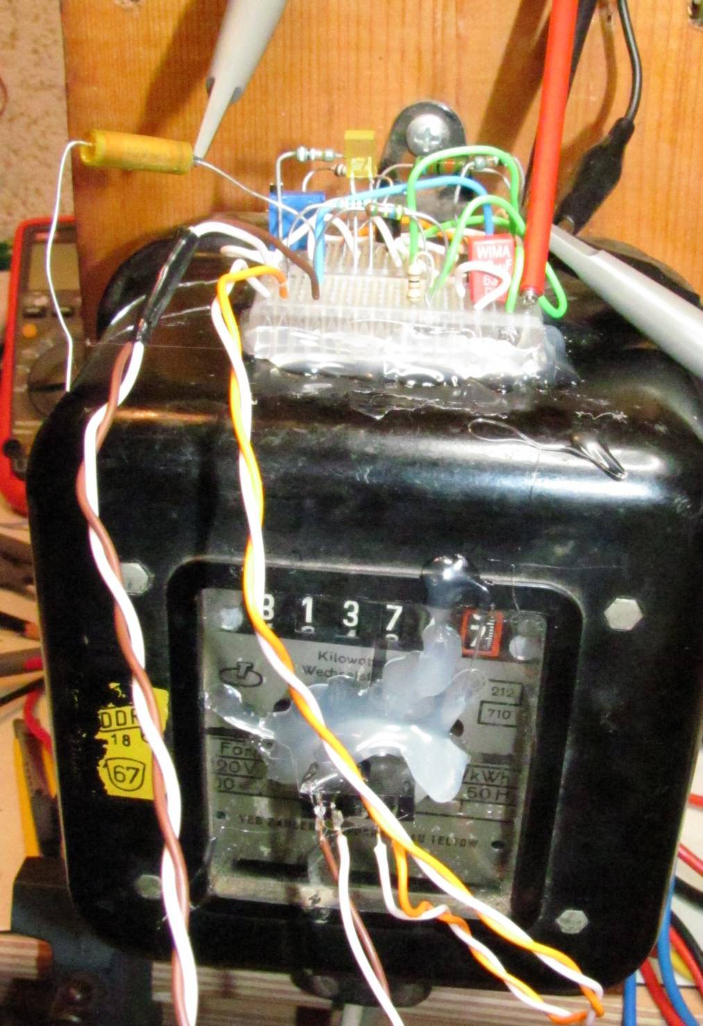

>schlecht geblieben. Vermutlich da die Scheibe sehr dünn ist und das
>meiste Licht an Ihr vorbei geht?
Kann sein. Poste mal ein Bild.
Mir auch ;-) Das ist nicht stabil und zuverlässig.
In der Tat, du hast mehr oder minder nur Rauschen, wenn gleich die
Differenz zwischen  LOW und HIGH schonn recht groß ist, fast 4V. Aber
die wilden Schwingungen sind uncool. Entweder Umgebungslicht oder eine
verseuchte Spannungsversorgung.
>Irgendwelche krassen Fehler in diesem Erstlingswerk?
Das Symbol für Q1 ist falsch, dort muss ein NPN hin.
Dann hast du ja gar keine Signal mehr ;-)
Viel Streulich und Rauschen. Das wird nix, auch wenn eine großer
Signalhub vorhanden ist.
Erstmal solltest du Umgebungslicht dämpfen, also eine große, lichtdichte
Kappe über den ganze Aufbau. Dann muss man sehen, dass man den Kontrast
verbessert. Ich sag mal du brauchst mindestens 100mV Spannungsdifferenz
vom Optokoppler (Zahn - kein Zahn), damit das halbwegs sicher ist. Und
die dürfen auch nicht weglaufen, denn du kannst ja nicht dauernd
nachregeln. Du hast zwar mehr, aber auch verdammt viel starkes Gezappel
Den meisten Gewinn wird man wohl durch die passende Mechanik und Blenden
erreichen.
R6 ist zu hochohmig im Verhältnis zu R7, da muss man eher tauschen ;-)
Oder man nimmt gleich einen MOSFET als BS170, dann entfällt R7.
R3 und R4 sind ungüngstig. Ersetze sie durch EINEN Widerstand (100k oder
so), so wie beim klassischen Schmitt-Trigger. Die Schaltschwelle
wird dann normal mit dem Poti RV1 eingestellt. Mit R5=909K und dem neuen
R3=100k hat man ca. +/-250mV Hysterese, das passt.

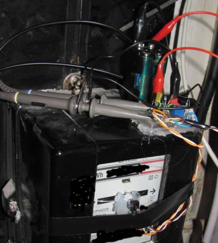

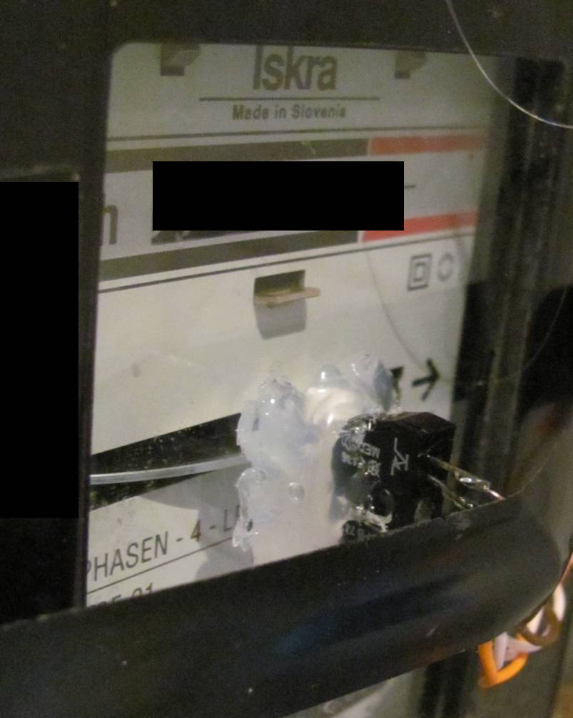

Siehe Anhang. Der Zähler ist mein Experimentierzähler, der "echte" hat
die schwarze Riffelung nicht. Von daher hoffe ich auf einen Worst-Case
im Testaufbau.

Es gibt glaube ich einen Peak von ca. 150mV, und diverse Tests mit und
ohne Licht waren auch immer nachvollziehbar.
Das Rauschen liegt vermutlich am Aufbau und am Oszi, davon abgesehen
sind das halt 2s pro Div, das Rad dreht sehr langsam.
Der Verlauf ist aber nachvollziehbar immer so, d.h. ca. 50% des Umlaufes
reflektiert es so gut, das es die Spannung ziemlich stark runterzieht,
allerdings 25% des Umlaufes dafür fast gar nicht.
Prinzipiell wäre mir das ja egal, weil ob ich nun 2cm oder 1/4 des
Umlaufes zähle ist nicht relevant. Allerdings macht auch der gut
reflektierende Teil so Sprünge, und die lösen dann mehrfache Impulse
aus.

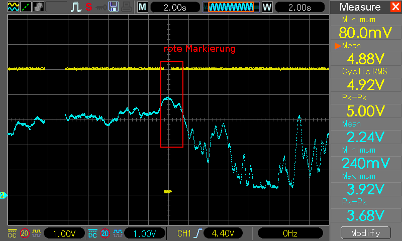

Der 150-200mV Peak im Oszi-Bild ist die rote Markierung und deren Dauer,
da wird schön exakt geschalten. Die schluckt nochmal mehr Licht als der
Rest der Scheibe.
Mit dem Trimmer ist das auch ziemlich gutmütig einzustellen, ca. 1/2
Umdrehung derzeit.
> Zu wenig, das ist nur Streulich und Rauschen.
Ich hatte im Raum nur ne Neonröhre mit 22W an. Wenn ich die direkt auf
den Zähler richte, sieht das genau so aus. Taschenlampe ändert auch
nichts, der 150mV Peak bleibt, nur der allgemeine Pegel verschiebt sich
(ggf. Trimmer nachstellen).
> verbessert. Ich sag mal du brauchst mindestens 50-100mV
> Spannungsdifferenz vom Optokoppler (Zahn - kein Zahn), damit das
rot<->nicht rot. Und die hab ich, das Oszibild hat auf Ch.2 2V/div. Egal
was ich gemacht habe: Das absolute Maximum war immer an der roten
Markierung, nur halt nur ca. 5-10% mehr als das restliche Signal - und
letzteres schwankt extrem.

Okay, werd ich mal testen. R4 ist drin, weil der im Datenblatt von TI:
http://www.ti.com/lit/gpn/lm193-n
Seite 14, Fig. 23 drin ist. In den anderen Schaltungen und bei den
Rechnern im Internet hab ich den nirgendwo gefunden. Funktionierte aber
glaube ich besser mit, bei diversen Iterationen vor diesem Post war er
nicht drin.
Mit R3 kleiner werde ich mal testen, 10k hatte ich aber IIRC auch schon
mal verbaut. Das war glaube ich nicht besser, eher schlechter. Könnte
das am Poti liegen? Das ist ein 10 Umdrehungen trimmer, leider habe ich
davon keine >20k. Werde ich morgen nochmal testen.

#4405431
@ LOL (Gast)
>aus.
Eben das darf nicht sein.
>Rest der Scheibe.
Ja, aber die Störungen, Peaks sind Mist.
>Ahja. Ich habe da derzeit PNP drin, weil ich ja gegen GND schalte.
Mit einem PNP? Sehr unüblich.
> Mit
>einer Test LED (nicht im Bild) von +5V -> Q1 Pin C geht es auch und ich
>sehe wann geschalten wird ;)
Du betreibst den Transistor falsch. Das geht zwar, ist aber nicht sehr
schön und auch nicht leistungsfähig.
>> LC-Filter an die Spannungsversorgung.
>Macht das auch Sinn bei dem "Schaltkontakt"?
Deine Lichtschranke und der Komparator sind kein Schaltkontakt, sondern
Analogtechnik. Und wie man sieht, eher störungsempfindlich.
>Der ist ja normal auch +5V.
>Besonders schnell und steil muss vermutlich nicht geschalten werden.
Darum geht es nicht. Die Störungen von aussen sollen keine Fehlpulse
erzeugen!
Hmmm.
Das ist schlecht.
Wie der Werner schon schrieb. Nimm eine grüne LED. Denn die rote
Markierung reflektiert kein grünes Licht, ist also bei grüner
Beleuchtung schwarz (probiers aus im Dunkeln). Der helle Teil ist
"weiß", er reflektiert alle Farben gleich gut. Damit bekommt man
deutlich mehr Kontrast. Trotzdem muss man die Empfängerdiode gut
ausrichten und mit Blenden versehen, damit sie nur die schmale Scheibe
"sieht" und keinerlei Streulicht. Möglicheweise bekommt man das auch mit
dem Reflexkoppler hin, muss man halt viel probieren. Z.B. mit schwarzem
Klebeband eine einfache Streifenblende herstellen, welche nur noch die
Scheibe sichtbar läßt. Vielleicht 1mm Spaltbreite.
Gast #4405451
Grad noch mal nachgelesen, genau falsch rum. Clever ;)
Ich meinte hier den Transistorausgang, wenn ich den dann mal richtig rum
habe.
> Das ist schlecht.
Werde ich auch mal probieren. Brauche ich denn dann nicht auch einen
anderen Fototransistor? Laut Datenblatt sind die ja stark von der
Wellenlänge abhängig.
Das was mir am OPB743 halt gut gefallen hat ist das beide Teile der
Optik halbwegs auf einander ausgerichtet sind. Gut, Reflektiert am
besten bei 4mm (die Messung ist laut Datenblatt mit Papier gemacht), von
der reinen Mechanik sollte das mit einem echten Reflektor weiter gehen.
Ich hatte das auch vorher mit einem Metallspiegel probiert - bis 10mm
war alles im grünen Bereich. Nur war der Spiegel halt nicht die
Zählscheibe...
Immerhin kann man das Gehäuse aufhebeln und die Diode bzw. den
Transistor austauschen.

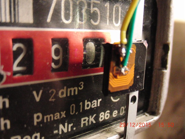

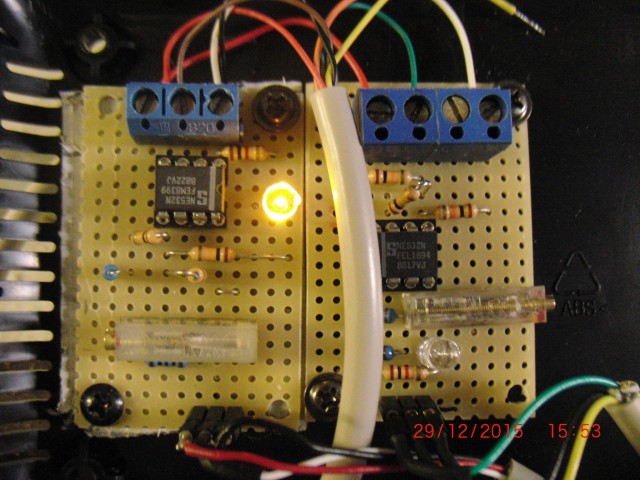

#4405898
Frank G. schrieb:
> Dein verwendeter Sensor sieht groß aus,
> ich verwende für diesen Zweck diesen
hier:https://www.reichelt.de/Optokoppler/ELI-TR8307/3/index.html?ACTION=3&GROUPID=3046&ARTICLE=114341&OFFSET=16&;
> Den setze ich auch für den Wasser- und Gaszähler ein.
Kannst du was zu deinem Aufbau und der Schaltung sagen zeigen? Ich habs
mal mitm Wasserzähler probiert aber der wollte nich ?
#4406231

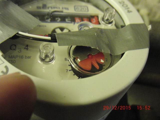

Nicht professionell, aber es funktioniert:
* Einen Impedanzwandler
* nachgeschalteten Schmitt-Trigger
* eine LED als Justierhilfe.
Dann habe ich solange auf dem Steckbrett herumexperimentiert, bis es
passte.
Als erste Gehversuche nahm ich einen Sensor, den ich mal irgendwo
ausgeschlachtet hatte (Siehe Gaszählerfoto).
Daraufhin bestellte ich ein paar bei Reichelt.
Auf dem Stromzählerfoto sieht man schön den IR-Punkt.

Gast #4406474
Außerdem neu:
1.)
Ich habe Messungen im Batteriebetrieb (4x1,2V NiMh) gemacht. Das
Ergebnis sieht nicht anders aus als gestern auch.
Mir viel auch auf, das die Spitzen in der "gut" reflektierenden Zone
offenbar daher kommen, das die schwarze Riffelung teilweise nicht
vollständig ist und vermutlich dort das Alu der Scheibe durchscheint.
Wenn der Zähler wirklich still steht (Stecker raus - das Teil läuft auch
ohne Verbraucher langsam weiter...), sind die Messungen am Oszi nur
waagerechte Linien.
2.)
Umbau der Schaltung auf 10k Widerstand, Stromversorgung wieder über das
Labornetzteil.
Ergebnis im Bild Oszi-10k_vertikal.gif - keine Änderung.
Hier habe ich auch mal die rote Markierung hervorgehoben, man sieht den
Spitzenwert recht gut.
3.)
Test anderer Ausrichtung der LEDs.
Ich hatte die bislang parallel zur Scheibe/Horizontal, da ich hoffte, so
einen breiteren Streifen bestrahlen zu können und evt. die "Riffelung"
mit Reflektieren würde. Außerdem war das so wesentlich einfacher
auszurichten ;-).
Eine vertikale Ausrichtung brachte keine Wesentliche Änderung des
Signalpegels, allerdings ist die Montage deutlich schwieriger, weil der
Reflektierende Punkt "kleiner" ist: In der Höhe hat man quasi nur den
Scheibendurchmesser Spiel, in der Breite ist die Position dagegen fast
egal, pi*Daumen reicht.
Bei horizontaler Ausrichtung ist das Ganze erheblich "schwammiger": Man
kann die Scheibe zwar quasi nicht verfehlen, hat dafür aber Probleme,
den Punkt maximaler Reflexion zu finden. Alles reflektiert irgendwie,
nur halt nicht gut.
Für die endgültige Mechanik werde ich deshalb eher die vertikale
Variante wählen: Lieber empfindlich zu justieren als nicht das Maximum
finden.
Im Moment glaube ich, wie bereits vorgeschlagen mit einer komplett
schwarzen Kappe das Ablesen realisieren zu können. Allerdings sind dann
Fremdablesungen des Zählers nicht mehr ohne Eingriff möglich. Das geht
vermutlich ins Auge, falls doch mal jemand vom Netzbetreiber
reinschaut...
Ich werde mir morgen mal den endgültigen Zähler vornehmen, vielleicht
funktioniert das Ganze ohne geriffeltes Rad (und daher kommende
Schwankungen) besser. Da ich nur den einen Zähler habe (alle anderen
haben Reflektoren oder Reedkontakte) ist es vermutlich besser, die
Kirche im Dorf zu lassen...
GGf. probiere ich noch mal die Schaltung von frank_g53 aus, mal sehen.
Über Erfolg oder Misserfolg berichte ich dann entsprechend ;)
Danke an alle Beteiligten für die hilfreichen Kommentare.

@ LOL (Gast)
Auch das ist eine wichtige Erkenntnis.
>waagerechte Linien.
OK.
Naja, die Wackler davor und danach sind aber auch nicht ohne.
>nur halt nicht gut.
Schlecht.
>finden.
Eben!
Versuch doch mal schrittweise eine Blende zu bauen. Vielleicht reicht ja
eine Teilblende.
Eben!

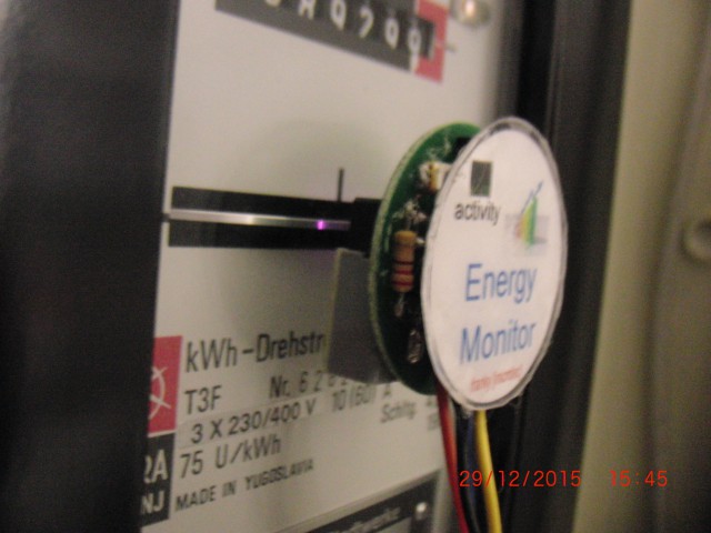

ein finales Update hierzu:
Das habe ich heute mal mit der Schaltung probiert, Messaufbau wie
zuletzt mit 10k/909k Hysterese und vertikaler Sensoranordnung,
Stromversorgung 4xAA und ich hab mir diesmal nicht die Mühe gemacht, den
Schwellwert nachzuregeln.
Am Zählerplatz ist mit Oszi und Steckbrett nicht so dolles arbeiten ;)
Ich hatte den Zähler vorab nicht exakt studiert, weil ich ja einen
anderen zum testen hatte von dem ich ausging, das er "worst case" sei.
Nun ja, war er.
Siehe Anhang.
Das Oszi-Bild wurde gemacht, während ich mit besagter
Halogen-Taschenlampe gestört habe ;-) Durch die physische Nähe der
Scheibe trifft man schlichtweg nicht mehr -> keine nennenswerte
Auswirkungen.
Das der Unterschied derartig krass sein könnte, hatte ich nicht
erwartet.
Ich musste nicht mal den Vorwiderstand für den Fototransistor
anpassen...
Der Hauptunterschied ist vermutlich, das beim EVU-Zähler das Zählrad
deutlich näher dran ist, was es direkt in den Fokus des OPB743 bewegt.
Dadurch ist die Reflexion nahezu ideal.
Außerdem ist das Zählrad glatt, hat keine Lackschicht und die rotbraune
Markierung ist dick + matt.
Insofern: Viel unnötiger Aufwand/Sorge.
Falls also jemand 4mm->1cm via IR Reflektiv messen will: Der OPB743 von
Pollin ist sehr nett für 0,30€. Sogar mit wenig Strom für die LED ;)
Ich mach jetzt noch die Mechanik hübsch, danach dürfte die Sache
erledigt sein.
