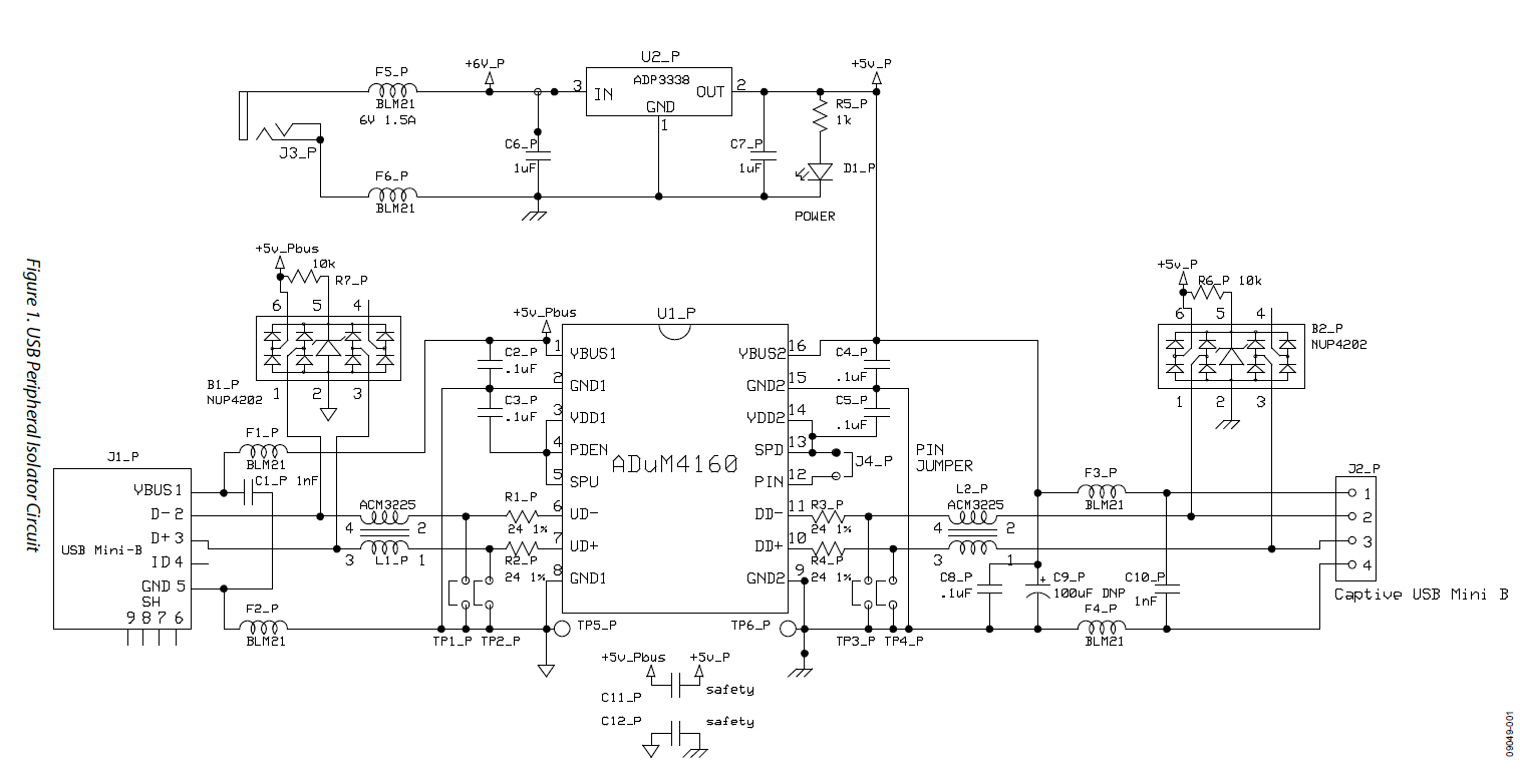

von Black J. (shaman)
Hier ist die Schaltung.
ACM3225 sollte laut dem Buch, das ich oben gepostet habe, 90 Ohm
Impendanz haben.
BLM21: keine Ahnung?
NUP4202 ist anscheinend das da hier:
http://www.mouser.de/ProductDetail/ON-Semiconductor/NUP2202W1T2G/?qs=sGAEpiMZZMuNo3spt1BaV87drlYwz1nFnz2SmFf8IYs%3d
Falls jemand eine Alternative zu NUP4202, bitte nennen, weil es sieht so
aus, dass das Teil nicht so verbreitet ist.
ADP3338 ersetze ich durch einen low drop Voltage Regler aus Hause ST
oder Texas Instruments.
Adum4160 habe ich ja schon. Alles andere sind nur paar Widerstände und
Kondensatoren.

von spess53 (Gast)
Hi
In der AppNote, aus der deine Schaltung stammt, steht ganz am Anfang ein
Link zu 'Schematics, Layout Files, Bill of Materials'. Und im Bill of
Material steht:
Murata BLM21PG221SN1D
MfG Spess
spess53 schrieb:
> Hi
> Material steht:
> MfG Spess
Danke dir. Jetzt habe ich die komplette Liste (BOM). Da gibt es sogar
Gerber Datei vom dem Board. Ich wusste nicht, dass die Hersteller auch
so etwas bieten.
