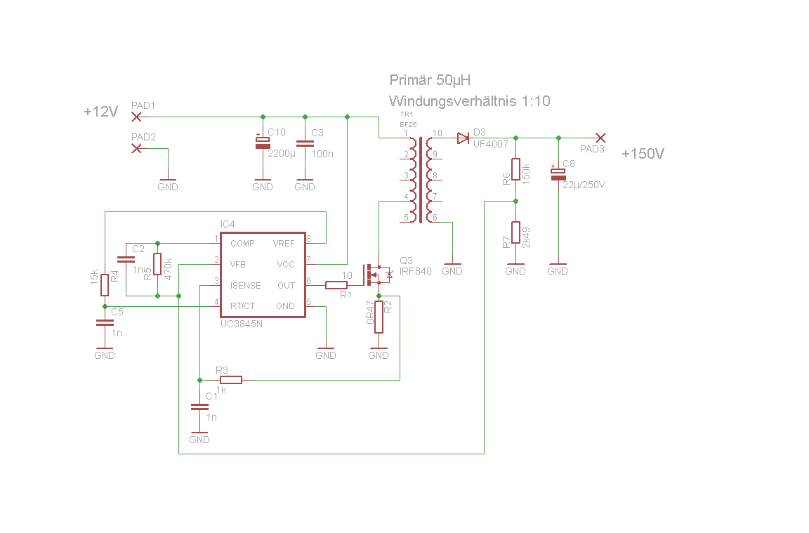

ich habe einen Sperrwandler wie im Anhang gebaut der aus 12V circa 150V
machen soll. Die Schaltfrequenz habe ich mit 55kHz gemessen und die
entnommene Leistung schwankt zwischen etwa 2W bis 3,5W. Jetzt besteht
aber das Problem, dass die Schaltung zwar bei minimaler und maximaler
Last einwandfrei läuft, zwischendrinne gibt es jedoch einen Bereich in
dem die Schaltung scheinbar anfängt wild (hörbar) zu schwingen.
Hat jemand eine Idee wo das Problem liegen könnte?
Vielen Dank im vorraus!
Ich hätte da an den zu hohen ESR von C8 gedacht und würde dem noch was
an die Seite stellen.
(nach Aufbau, Leitungsführung etc. werden noch andere fragen)
Wie sind den die Wickeldaten/Eigenschaften von dem Trafo? Etwa 2,5A bei
50µH gehen beim EF25 nur bei einem AL<1600 und entsprechender
Windungzahl. Wenn der in die Sättigung geht, kann das schon komisch
klingen.
Also primär habe ich ca. 14,5 Windungen drauf gemacht bei einem
Luftspalt von 0.25mm. Laut Datenblatt ist der AL-Wert 250nH. Aber wie
kommst du auf 2,5A?
Parallel zu C8 habe ich noch einen 1µ/250V SMD Keramik gelötet.
Irgendwie fehlt doch da auch eine Schutzschaltung für den Transistor. So
erzeugt die Streuinduktivität des Transformators doch beim Abschalten
eine Spannungsspitze die dir den MOSFET zerstören kann.
Tommi schrieb:
> Aber wie kommst du auf 2,5A?
Der UC3845 hat eine Stromabschaltschwelle von 1V. Mit 0,47R ergibt das
2,13A. Dazu noch die Verzögerung des Filters R3/C1 und des internen
Komparators bei einer Stromanstiegsgeschwindigkeit von
12V/50µH=0,24A/µs. Damit kommt man auf einen Abschaltstrom von etwa
2,5A.
Die Schaltung sollte funktionieren. Zu weiteren Optimierung brauchst Du
aber einen Oszi. Gerade bei Sperrwandlern ist es angesagt Snubber
einzusetzen. Ohne Oszi kannst Du aber die Wirkung dieser Snubber nicht
abschätzen.
mfg klaus

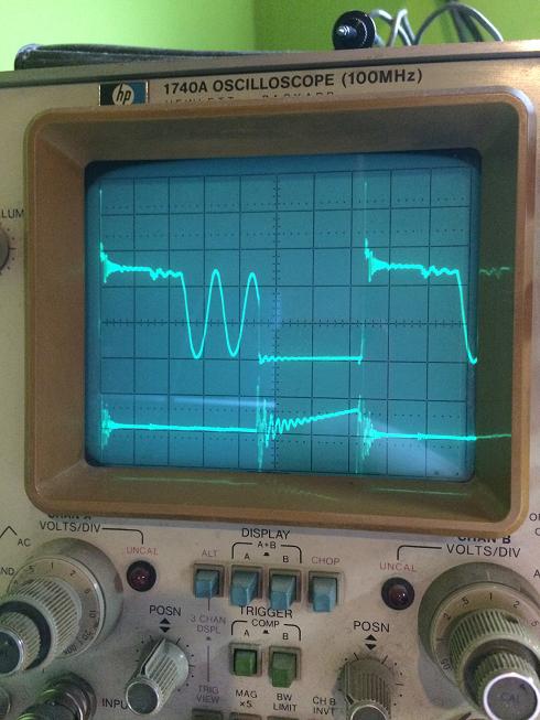

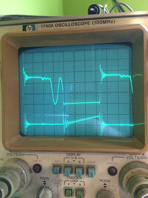

Im Anhang mal noch 2 Fotos von der Drain Spannung am Mosfet
(10V/Teilstrich) und der Spannung am Shunt-Widerstand (1V/Teilstrich)
jeweils bei minimaler und maximaler Belastung.
Testweise habe ich auch mal den Luftspalt erhöht und die Frequenz erhöht
und verlangsamt aber die Spannungsverläufe sehen immer ungefähr gleich
aus mit vielen Schwingungen. Was könnte ich noch ausprobieren? Könnte es
auch an meinem Gegenkopplungsnetzwerk liegen?

Tommi schrieb:
> Bin leider immer noch nicht wirklich weiter gekommen.
Die Oszillogramme sehen im Prinzip richtig aus, nur die hochfrequente
Schwingerei ist entschieden zu viel. Wenn der Fet abschaltet, gibt es
1µs lang (ich nehme mal 2µs/Teil an) ein starkes Schwingen mit einer
Spitze von 50V. Da geht die gespeicherte Energie nicht direkt in den
Ausgangskreis. Sieht etwas nach großer Streuinduktivität des Trafos aus
oder vielleicht will der Elko den Strom nicht haben (schnellen Folien
oder Keramik-C parallel schalten), evtl. auch nach Problemen bei der
Leitungsführung/dem Aufbau.
Wie ist denn die Masseklemme des Tastkopfes an die Schaltung
angeschlossen und wo?
Die Masseklemme vom Tastkopf hatte ich per Krokokabel an den Massepunkt
des Shunt Widerstandes angeschlossen und die Tastkopfspitze habe ich an
die Kühlfahne (Drain) vom Mosfet gehalten.
