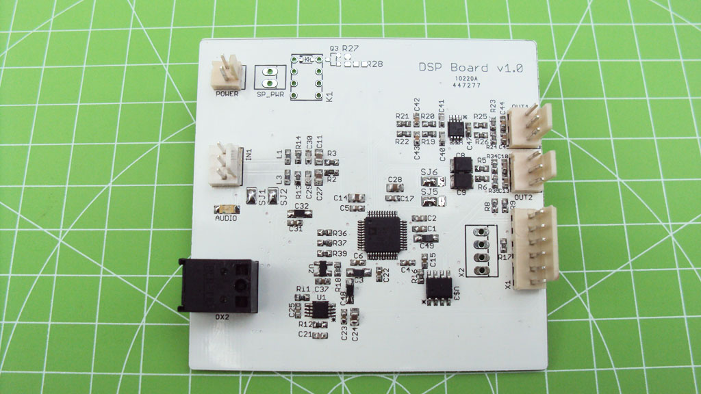

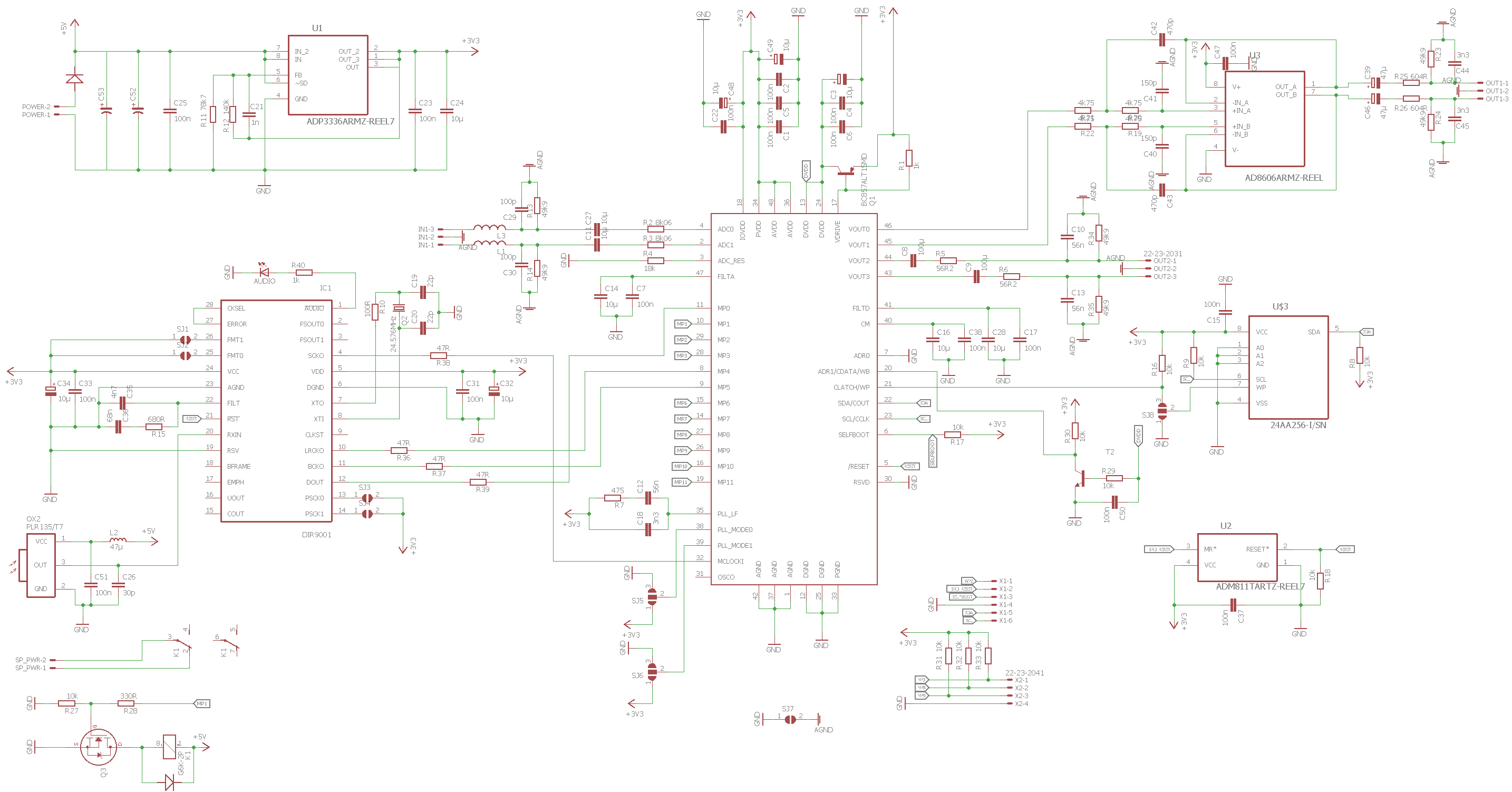

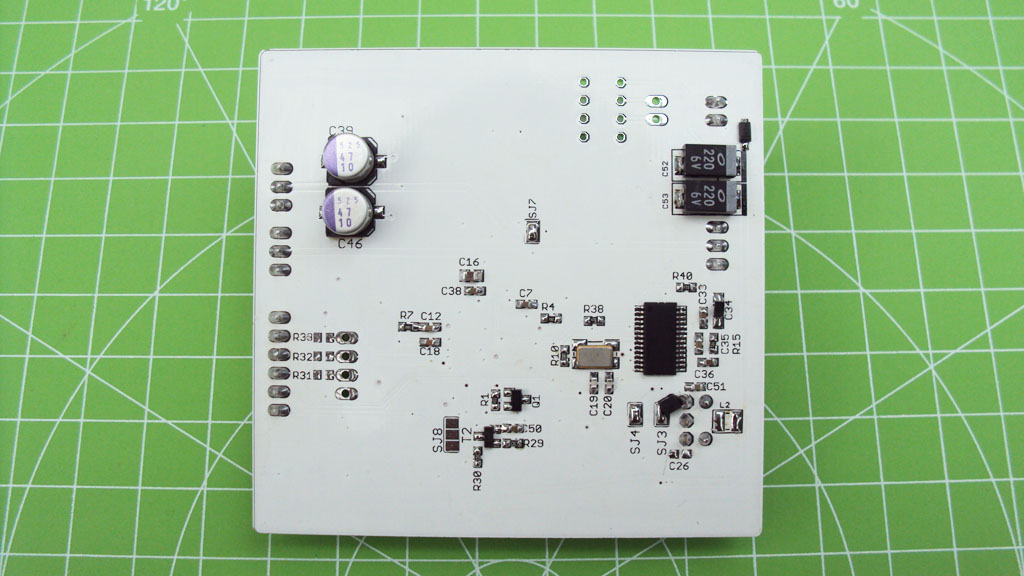

#5087043
da bin ich wieder...
noch einmal kurz Zusammengefasst:
ADAU1701 DSP mit einem analogen Stereo Eingang und einem über DIR9001
decodierten SPDIF Signal als I2S.
Zwei Stereo Ausgänge, direkt analog aus dem ADAU1701.
Hab es endlich geschafft das Projekt voran zu bringen.
Erstaunlicherweise funktionierte direkt alles fast perfekt. Habe doch
einen DIR9001 zur SPDIF Decodierung eingesetzt. Den zweiten Eingang
entsprechend analog. Die Audioqualität ist für meine Zwecke super und
Mischen/Verteilen der beiden Signale auf zwei Ausgänge klappt auch
perfekt.
Einziges Problem sind Mikroruckler/Sampleverluste? die auch nicht
regelmäßig auftreten. Woran könnte das liegen?
Samplingproblem?
PLL verlust beim DIR9001?
Noch irgendein Einstellungsproblem zwischen DIR9001 und ADAU1701?
Konfiguration des ADAU1701 falsch?
Mit höherer Samplerate wird es schlimmer.
Jemand Ideen?

#5090642
Habe nochmal versucht Dinge Auszuschließen
- Wenn ich den Toslink abziehe und über den analogen Eingang höre ist
alles sauber. (dann kommt der Takt auch vom DIR9001, aber vom externen
Oszillator)
- Sobald der Takt vom S/PDIF Signal kommt habe ich die "Fehler" auch
über den analogen Eingang.
Das Problem entsteht also wenn der DIR9001 den Takt aus dem S/PDIF
zieht, bzw. der ADAU1701 den Takt über das I2S bekommt.
Eventuell habe ich da irgendwas nicht richtig eingestellt.
Am DIR9001 kann ich die PLL source einstellen (128fS, 256fS, 384fS,
512fS)
und am ADAU1701 kann ich PLL_Mode einstellen (64fS, 256fS, 384fS, 512fS)
Den ADAU1701 kann ich meines erachtens nicht auf slave umstellen. Das
scheint automatisch zu passieren, sobald ich I2S im ADAU1701
konfiguriere, oder habe ich da etwas übersehen?
Laut Datenblatt ist der ADAU1701 auf 256xfs designt, deshalb war das
auch meine Zielkonfiguration. Ich habe aber auch andere Konfigurationen
ausprobiert, es verändert aber lediglich das Fehlergeräusch.
Noch irgendwelche Ideen?
Edit:
würde nun fast auf PLL Fehler vermuten, weil es auch unzyklisch
auftritt, wüsste aber nicht was ich daran verbessern kann.
