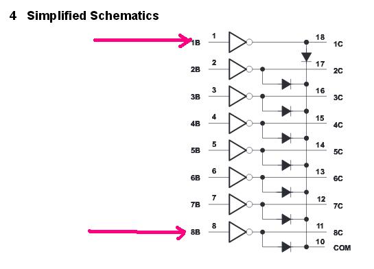

> Der ULN2803 verbrät 0,9 V bei 80 mA = U4.
http://www.ti.com/lit/ds/symlink/uln2803a.pdf
Diese Angabe kann ich wieder nicht im Datenblatt herauslesen.
Figure 1. Collector-Emitter Saturation Voltage vs Collector Current (One
Darlington).
Schaue ich vielleicht in die falschen Datenblätter?

Nicht wirklich.
Das Diagramm Figure 1. Collector-Emitter Saturation Voltage vs Collector
Current ist richtig und zeigt bei 80mA (also knapp unter 100mA) schon
0.9V (also knapp unter 1V).
Aber beim BF421 hat er sich verhauen. Der BF421 ist auch ein
ungeeigneter Transistor, schaltet maximal 50mA. Man nimmt besser einen
BC327 als PNP Schalttransistor.
Auch fliessen durch den ULN2803 nicht unbedingt 80mA, sondern ggf. alle
7 Segmente mit 80mA, also bis zu 560mA.
Ganz so dramatisch ist es in der Realität aber nicht, die meisten
Displays sind mit 10mA zufrieden und du hast nur 3 Stellen, also 30mA,
also 210mA, dazu reichen auch BC557/BC337.

Solch ein Diagramm gibts im ULN2803 Datenblatt auch (war glaube eher ne
Tabelle).
Ja schon, aber die Berechnung ist für ein Segment und ein Segment
benutzt ja nur einen Dralington Transistor in dem Array des ULN2803.
Die gemeinsame betrachtung muss dann beid er Verlustleistung erfolgen.

Da steht jedes Segment nutzt einen Teil des ULN2803
von Mw E. (Firma: fritzler-avr.de) (fritzler)
Artikel wär dann geändert ;)
