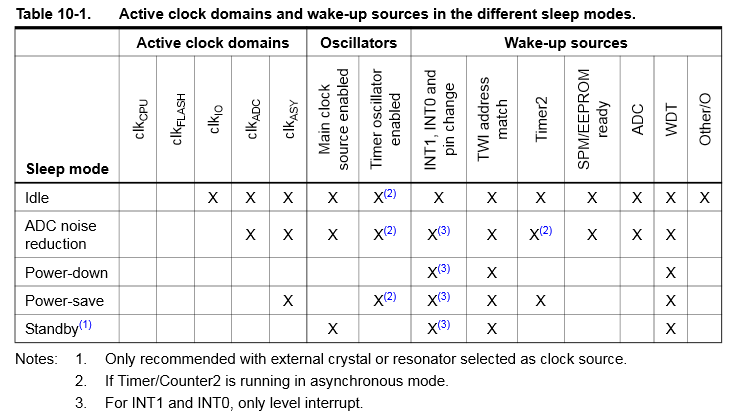

Mein Problem: Da meine Schaltung von einer Batterie versorgt
werden soll, möchte ich bei meinem Atmega168 den Power-Down
Mode verwenden. Da der uC jederzeit über die USART Schnittstelle
Daten empfangen können muss, muss ich auch in der Lage sein
über diese Schnittstelle aufzuwachen. Leider werde ich aus dem
Datenblatt nicht schlau.
Quellen, die den uC aus dem Power-Down Mode aufwecken können,
sind:
1.) INT1, INT0 (only level interrupt)
2.) TWI address match
3.) WDT
Was genau versteht man unter einem Level Interrupt? Wäre es
möglich, die USART Pins vor dem Übergang in den Power-Down
mode so umzukonfigurieren, dass am RX Pin ein Pin change
registriert werden könnte? Es wäre kein Problem über USART
zunächst eine Art Wakeup Pattern zu senden und erst nach dem
Aufwachen die eigentlichen Nutzdaten.
Was meint ihr? Gibt es eine Möglichkeit den uC via USART aus
dem Power Down zu holen?
Ich danke euch schon mal im Voraus.

Nicht nur, da steht auch Pinchange. Während die INT0 und INT1 keinen auf
Flanken getriggerten IRQ erlauben, weil die Logik nicht aktiv ist, gilt
das aber nicht für Pinchange Interrupts. D.h. ein Flankenwechsel bei
aktivierten PC Interrupt weckt den MC.
Es ist also möglich, z.B. auf den RXD Pin einen Pinchange Interrupt zu
legen, dieser wird den MC auch aus Powerdown aufwecken.

(Firma: matzetronics) #4410097
Das ist die wirklich interessante Frage - erkennt das USART noch dieses
Startbit und kann seine Abtastung drauf einrasten oder nicht. Ich habs
noch nicht ausprobiert, kann mir aber vorstellen, das die Dauer des
Oszillatorstart sowie die Taktfrequenz darauf Einfluss haben.
Eine langsame Baudrate könnte auch nützlich sein.

Man wartet direkt nach dem Aufwachen im Interrupt einfach eine komplette
Zeichenzeit (=10 Bit) und schaltet dann erst den UART RX Teil ein. Da
ist man so oder so auf der sicheren Seite. Wo liegt das Problem?

Quark. Solange der Quarz noch anläuft, läuft die CPU so oder so nicht.
https://www.mikrocontroller.net/articles/Sleep_Mode#Morgenmuffel
Und selbst wenn der Quarz noch nicht "perfekt" eingeschwungen ist, ist
dessen Frequenzfehler kleiner 1 Promille und damit für diese
Zeitverzögerung mehr als genau genug.
