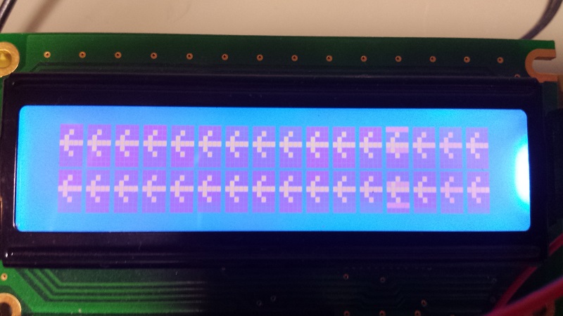

ich habe ein Problem mit meinem HD44780 LCD Display an einem STM32F10x
(72MHz).
Ich habe nachfolgenden Code im Einsatz, doch das angehängte Bild stellt
dar was dabei herauskommt.
Das Grundgerüst des Codes habe ich aus dem Internet und dann an Hand des
Datenblatts eigentlich so angepasst, dass alles im 4-Bit-Mode laufen
müsste.

Stimmt die Initialisierung soweit?
Mein Kabellänge zum Display beträgt ca. 12cm ... laut Datenblatt treten
Probleme wenn dann ab ca. 20cm auf ...
Wäre über Hilfe sehr dankbar! :)
von holger (Gast)
Nein. Die ersten 4 Befehle werden als Nibbles übertragen.
Also
Mit sendCMD() wird das nix.

Noch zur Info:
Die R/W Leitung habe ich direkt auf Masse gelötet.

> allerdings muss noch ein anderer Fehler im Quellcode sein.
Lies das Datenblatt zur Initialisierung eines HD44780.
Vor und zwischen dem Senden der Initialisierungs-Nibbles müssen
Delays eingebaut sein.
von Mitlesa (Gast)
LCD schrieb:
> // Zeitschleife
> void Delay(uint32_t nCount)
>   for(; nCount != 0; nCount--);
Da müsstest du dir vielleicht noch etwas intelligenteres
einfallen lassen. Im schlimmsten Fall wird dir diese Schleife
vom Compiler wegoptimiert sodass dein Delay nahezu Null ist.

von Wolfgang (Gast)
@Mitlesa, danke für deinen Tipp mit volatile!

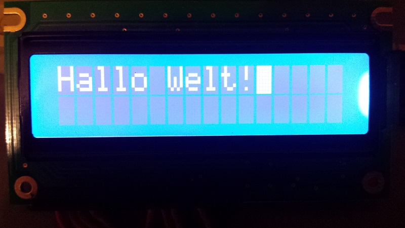

Da lag der Fehler - die Zeitschleife wurde wohl wegoptimiert.
So funktioniert es jetzt:
void Delay(volatile uint32_t nCount)
Vielen Dank!
