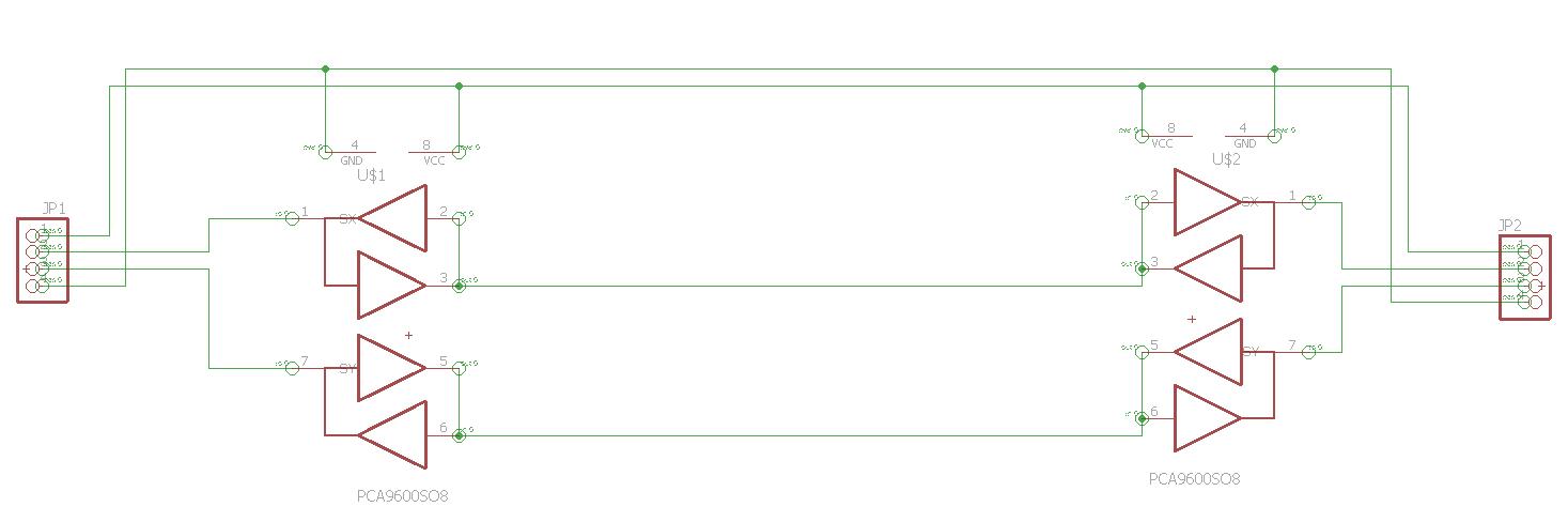

Nach etwas googlen hab ich dann denn PCA9600 gefunden und versucht
entsprechend Datenblatt und denn anbei liegenden Schaltplan mit einander
zu verdrahten...
leider schaffe ich es nicht das beide Arduinos wieder miteinander reden,
Gegenprüfung beide Arduino´s direkt verbunden funktioniert... daher ist
der Fehler in meiner Verdrahtung zu suchen...

Deine obige Schaltung entspricht aber nicht dem hier:
http://sandboxelectronics.com/wp-content/uploads/2015/06/point_to_point-1024x192.png
von Stefan B. (sb_newsletter)

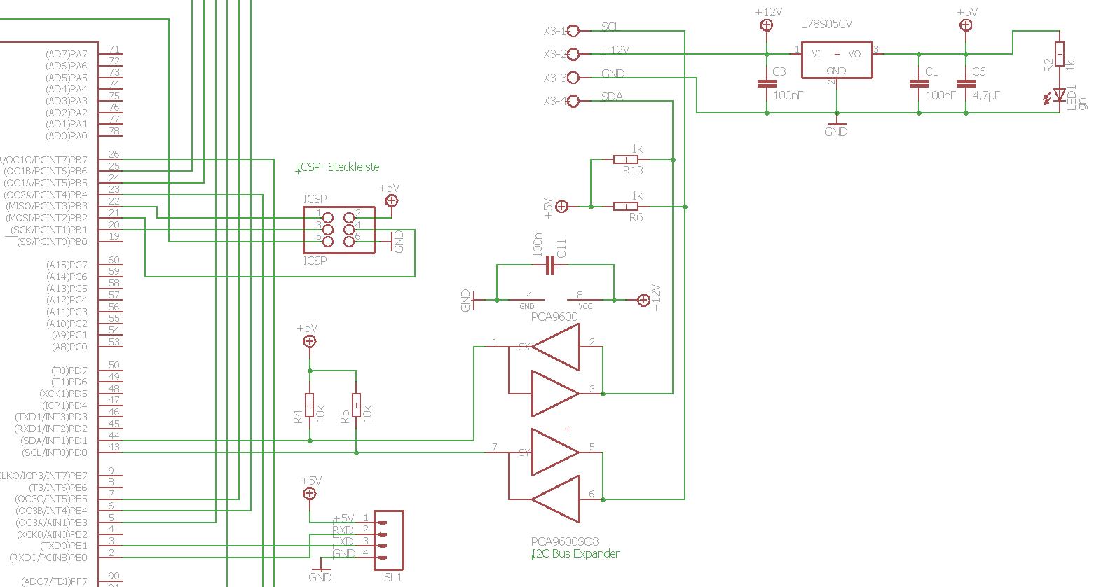

leider funktioniert mein Schaltplan "ScreenShot144.jpg" auch auf kurze
Distanz nicht...

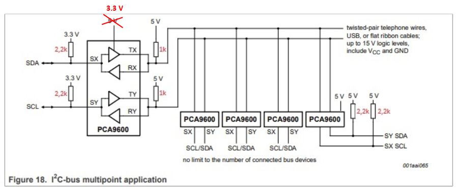

das Bild "ScreenShot143.jpg" wurde aus dem Datenblatt:
http://www.nxp.com/documents/data_sheet/PCA9600.pdf
kopiert...
von Christian K. (the_kirsch)
Dann willst du den PCA9600 nur als Level-Shifter einsetzen. Aber dann
bezweifle ich das du auf 50m kommst.
Hast du an die Pullups gedacht, die fehlen bei dir in dem ScreenShot144.

Ja die Widerstande auf Versorgungsspannung, wie in ScreenShot143
eingezeichnet.

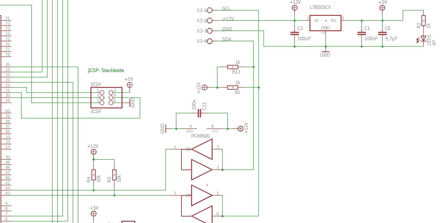

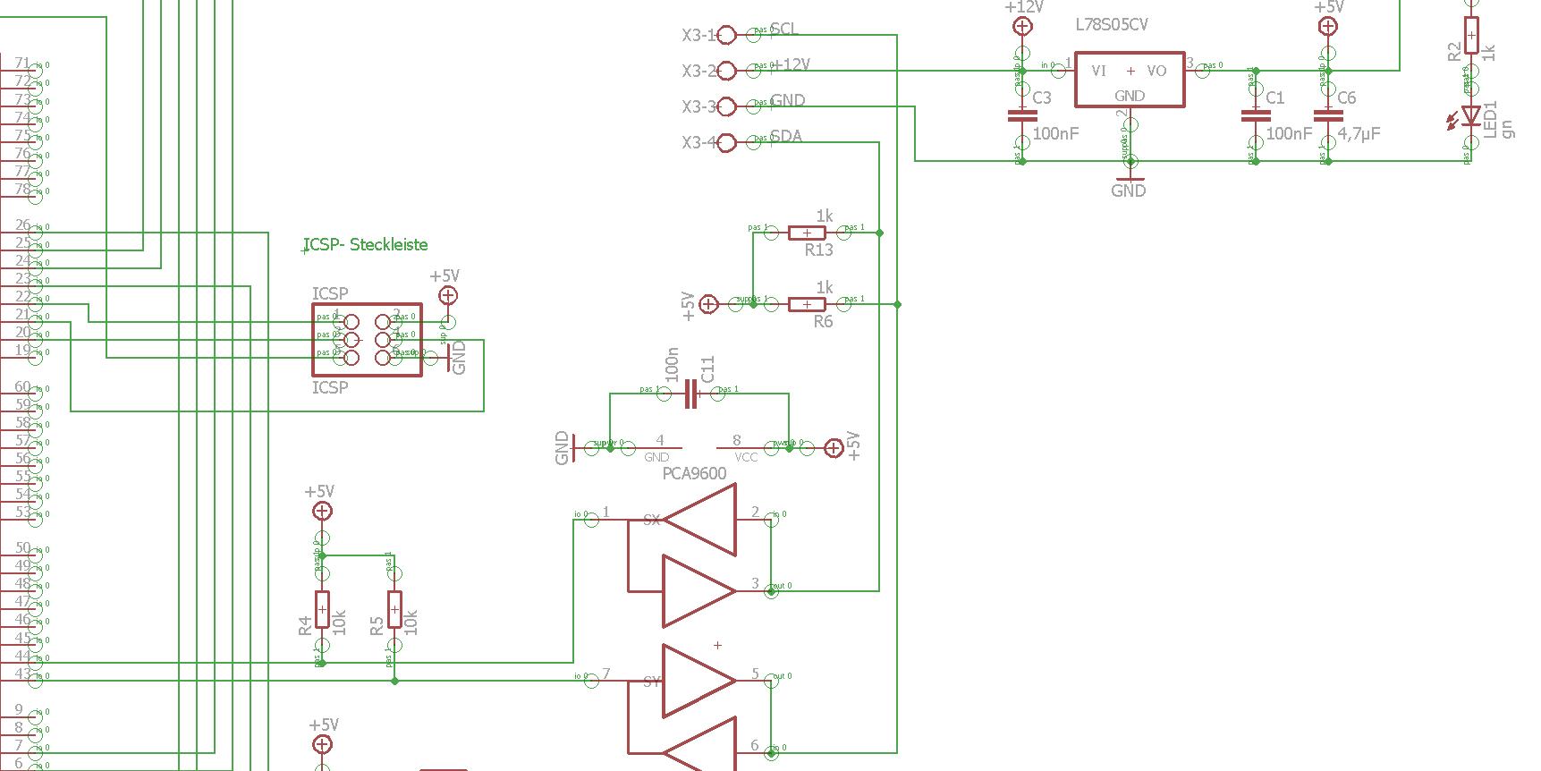

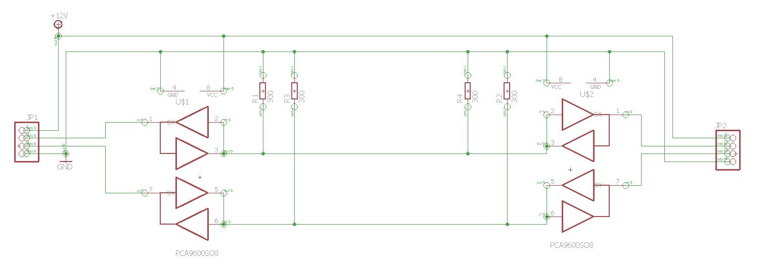

Also ich hab das jetzt so wie im Bild angeschlossen... funktioniert
nicht...

von Crazy Harry (crazy_h)
Deine Pullups sind Pulldowns ;o)
von Falk B. (falk)
@ Stefan Bauerfeindt (sb_newsletter)
>nicht...
Logisch. Deine Widerstände am Bus müssen nach VCC ziehen, nicht nach
GND!
Ausserdem braucht man nicht nur die PCA9600, sondern auch differentielle
Tranceiver. Die PCA9600 machen nur aus den bidirektionalen I2C Signalen
getrennte, unidirektionale Signale. Diese werden dann vom PCA82C251T in
differentielle Signale umgewandelt. Steht alles auf der Sandbox-Seite.
Hallo Falk,
vielen dank für deine Lösung :-) habe Sie gerade erfolgreich testen
können, werde morgen mal 100m Cat7 Ring kaufen und damit dann nochmal
testen, ich halte euch auf den laufenden...
Unterschied zwischen 148 und 149
VCC an allen Stellen an 12V angeschlossen... gerade mit 5m Cat5
getestet... das geht schonmal :-)
Csaba wollte mir dieser Tage noch seine Lösung zukommen lassen, auch die
würde ich gern testen wollen und halte euch alle gern auf den laufenden.
Spannungsabfall berechnen:
bei einer Buslänge von 100m ergibt sich bei Cat7 Leitung 0,5mm^2 (Paar
doppelt genommen)
I = 0,05 A
l = 100 m
cos Phi = 1
K = 56 Ohm * mm^2/m
A = 0,5 mm^2
U = 12 V
rechnerich ein Abfall von ca. 2,98% daher auch noch innerhalb der DIN
VDE 18015 :-)
werde euch berichten wenn das Kabel da ist und interesse besteht...
An Alle@
habt alle nochmals vielen dank für das ausführliche Statement hab zwar
nur die Hälfte Verstanden aber dank Falk sein Schaltplan (denn kann ich
ja lesen  kann) läuft es nun :-)
von Falk B. (falk)
Was soll der Unsinn?? Die Widerstände R4/R5 müssen an 5V!!!!
Und auch R5 und R13 sind an 5V deutlich sinnvoller! 1k an 12V verbrennt
144mW, da wird ein 0805er Widerstand schon tierisch heiß!
anbei die 5V Finale Version, geändert entsprechend dem Einwurf von
Falk...
Gibt es noch eine Möglichkeit die Gesamt Busspannung auf 12V anzuheben
um denn Leitungsspannungsverlust auszugleichen?
von Falk B. (falk)
Beim I2C gibt es keine riesigen Spannungsverluste, denn die Ströme der
Signalleitungen sind sehr gering.
von Klaus (Gast)
Der PCA verträgt eine Vcc von bis zu 15V. Auf der TX/RX Seite können die
Pullups auch an diese Spannung angeschlossen werden. Der lange Bus kann
also mit 12V laufen, unabhängig von der inneren Seite. Ich kann die
Schaltungen oben nur schlecht erkennen, meine aber in der Nummer 149
wäre das auch so gemacht.
Mehr Spannung erhöht immer den Störabstand, sieht man auch bei V24.
MfG Klaus
@Klaus
Bild 149 habe ich getestet, Wiederstände werden auch nicht warm Falk
meinte aber das es da bei kleineren Wiederständen (Bauart) probleme
geben soll...
das konnte ich nicht testen weil ich keine SMD Wiederstände hier hab...
wie gesagt ich bin kein Elektroniker :-)
An Alle die es interessiert:
heute ist die 100m Cat7 Draka Netzwerkleitung gekommen ich habe diese
nun zwischen denn beiden PCA9600 gelegt
Orange = SDA
Grün = SCL
Keine Funktion --> I2C Bus Funktioniert nicht und hat bei meiner
Testumgebung alle Module nach I2C Kommunikation zum Absturz gebracht...
Orange = SDA
ws/Orange = GND
Grün = SCL
ws/Grün = 12V
Funktion erfolgreich getestet!
und bei 5V und bei 12V erfolgreich testen können.
der Spannungsabfall lag bei 0,3V auf 100m
daher auch an dieser Stelle Danke Falk, für die Ergänzung der Pullup
Wiederstände.
Was ich jedoch noch nicht testen konnte ob der I2C Bus Probleme macht
wenn ich die in jedem Modul befindlichen "L78S05CV" bei der 12V Leitung
vorschalte...
Sieht da irgendjemand Schwierigkeiten und wenn ja ist es sinnvoll die 5V
I2C Steuerleitung auf ein anderes Aderpaar im Bus mitzunehmen?

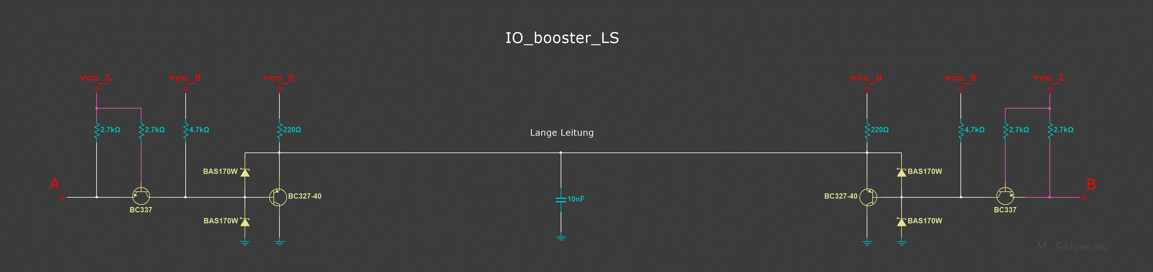

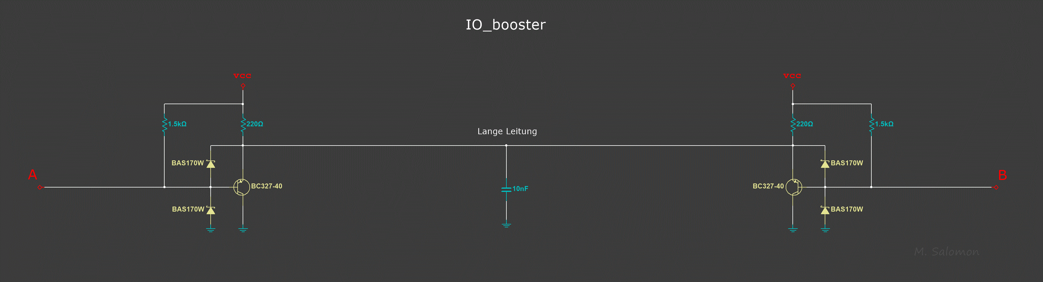

Habe mal eine kleine Schaltung (IO_booster) aufgebaut, die 15m
Leitungslänge mit 800kHz!!! SCL erfolgreich überbrücken konnte.
Mit normalen 100kHz sollten also locker 50m und mehr gehen...
Das Ganze funktioniert übrigens auch sehr gut mit OneWire!
Eine andere Variante mit vorgeschaltetem level-shifter habe ich zwar
entworfen, aber noch nicht testen können....

von Matthias S. (novum-fx)
Stefan schrieb:
> Hallo Mathias,
> hab vielen dank für deinen Beitrag :-) die vorher berichtete PCA9600
> Lösung funktioniert fehlerfrei auf 100m getestet...
> OneWire wäre aber noch eine interessante Lösung hast du damit auch schon
> bei 100m testen können?
Hi Stefan,
getestet habe ich die OneWire-Verbindung mit der mir derzeit zur
Verfügung stehenden 15m-Leitung.
Allerdings ist die OneWire-Datenrate so niederfrequent, dass diese
Strecke auch ohne IO-booster funktioniert.
Auf dem Oszilloskop sehe ich aber einen sehr deutlichen Anstieg der
Signalqualität.
Aufgrund der niederfrequenten Daten sind die erreichbaren Distanzen mit
dem IO-booster aber sicher mehr als 100m.
von Manfred L. (manni)
ich buddle diesen Beitrag nochmal aus und möchte meine Erfahrungen mit
dem PCA9600 Bus-Treiber mitteilen.
Wie im attached Bild gezeigt, verwende ich eine Multipoint-Applikation
mit einem ATmega32 als Master, siehe auch das Datenblatt. Die rot
markierten Angaben stammen von mir.
Ich habe bis heute 5 Slaves (ATmega8) mit je 10 m Flachbandkabel
angeschlossen. Mit eine TWI bitrate von 50 Kbit/s (ich bin ja
bescheiden) funktioniert die Schaltung einwandfrei. Dabei habe ich eine
Bus-Spannung von 5V und 15V ausprobiert, es geht beides !
Der einzige Nachteil dieser Schaltung ist, dass der PCA9600 mittlerweile
4,50 € kostet - Grrrrr
Falls ihr noch Fragen habt, beantworte ich die gerne !
Gruß Manni
von Walt N. (belayason)
Hey,
ich habe noch eine Frage dazu. Ich mochte den PCA9600 genau so verwenden
wie du es gemacht hast. Ich würde ihn mit 5V Versorgen möchte aber auf
MC seitig einmal 3.3V verwenden und auf der anderen Seite auf 5V. Ist
das so möglich, oder hast du es eventuell schon getestet?
diesen Fall habe ich noch nicht ausprobiert.
Das Datenblatt sagt aber:
1.: Interface between I2C-buses operating at different logic levels (for
example, 5 V and 3 V or 15 V)
2: Supply voltage (VCC) range: 2.5 V to 15 V
Nach meinem Verständis sollte es demzufolge gehen, wenn am Master
PCA9600 die VCC auf 3.3V gesetzt wird, siehe attched Bild.
Gruß Manni
