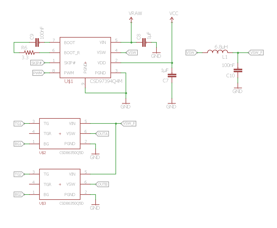

ich entwickle gerade eine Regelung für ein Peltier-Element auf Basis
eines AtMega328P. Das Peltier-Element wird über eine H-Brücke an 12 Volt
Gleichspannung betreiben, wobei die H-Brücke mittels PWM angesteuert
wird. Da man Peltier-Elemente nicht mit pulsartigen Strömen, sondern mit
Gleichsströmen betrieben sollte, möchte ich einen Tiefpass auslegen, der
das PWM-Signal glättet. An sich ist das ja kein Problem, aber es wäre
ganz schön, wenn ihr einmal drüber gucken könntet, ob sich eventuell ein
Fehler eingeschlichen hat. Auf dem Oszilloskop sehe ich nämlich keinen
Unterschied zwischen dem gefilterten und ungefilterten Signal am
Peltier-Element.

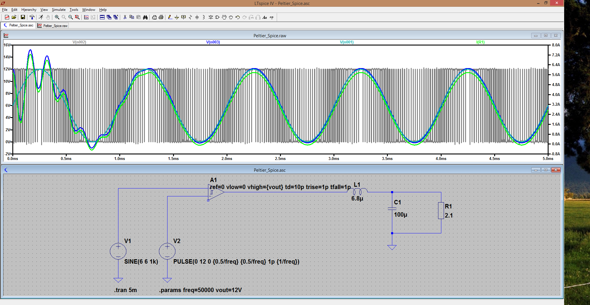

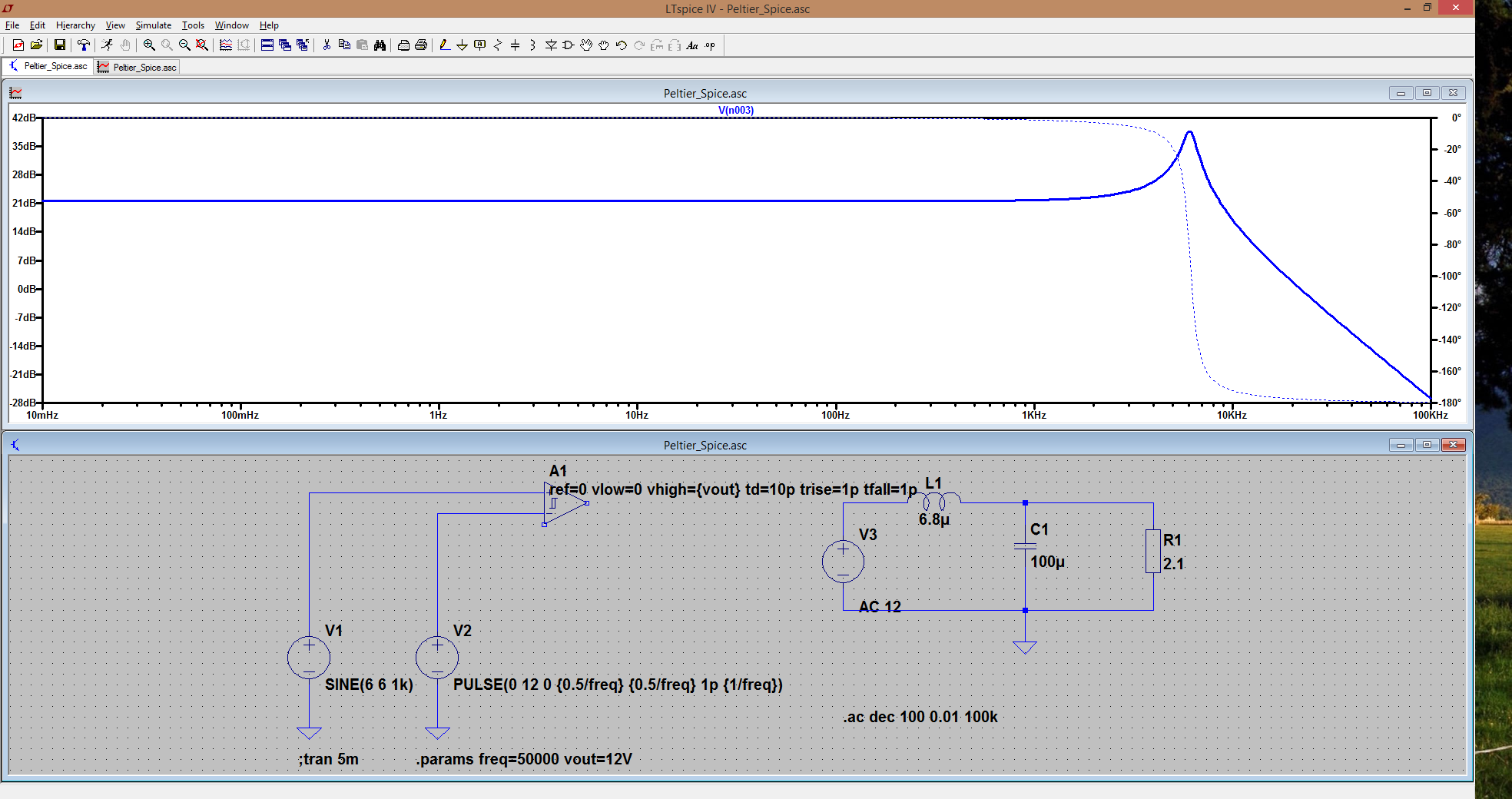

Und zwar habe ich bei einer PWM-Frequenz von 50 kHz eine Induktivität
mit 6.8 µH und eine Kapazität von 100 µF in der bekannten Anordnung
verschaltet. Das Peltier-Element habe ich als ohmsche Last mit einem
Widerstand von 2.1 Ohm angenommen. Damit kommt man auf eine
Grenzfrequenz von 6103,3 Hz. In LT-Spice simuliert sieht das Ganze auch
schon recht gut aus (s. Bilder).
Nur bin ich mir nicht so sicher, warum auf dem Oszilloskop trotzdem noch
ganz klar das PWM-Signal zu erkennen ist. Theoretisch dürfte doch hinter
dem Filter nichts mehr davon zu erkennen sein?

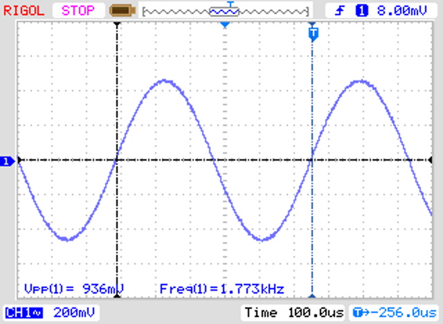

von Karl M. (Gast)
ich habe für eine 1750Hz PWM Sinussignal ein 3 Stufiges TP-Filter mit
F-3dB = 2,2kHz genommen. Dann folgt noch eine Puffer a=1 und ein
Schallwandler.
Das FFT zeigt dann nur noch wenige Mischprodukte.
Hier noch ein Bild vom Rigol DS1102E.

von Joe F. (easylife)
> Peltier-Element.
Mit "auf dem Oszilloskop" meinst du sicherlich in deiner Simulation.
Und da ist doch ein deutlicher Unterschied der Signale.
Das ungefilterte Signal ist die (graue) PWM, und das gefilterte eines
der Sinus-Signale.
Eine gewisse Restwelligkeit wird bleiben, denn wie du aus der
Filtercharakteristik siehst, dämpft dein TP die 50 KHz mit ca. -36dB
(ideale Bauteile vorausgesetzt). Das ergibt ca. 1.6% Welligkeit.
Wie schon geschrieben wurde, solltest du in deiner Simulation mit realen
Bauteilen arbeiten.
Die Rippleströme sind nicht unerheblich in deiner Anwendung, daher
bietet es sich an mehrere Kondensatoren parallel zu schalten.
Evtl. führen 20 Stck. 4.7uF Keramik zum Ziel.
PS: ausserdem sind rise und fall Zeiten im ps Bereich recht
unrealistisch. Nimm hier mal eher etwas im ns-Bereich an, und dann haut
dir Spice auch weniger Zacken in die Simulation.

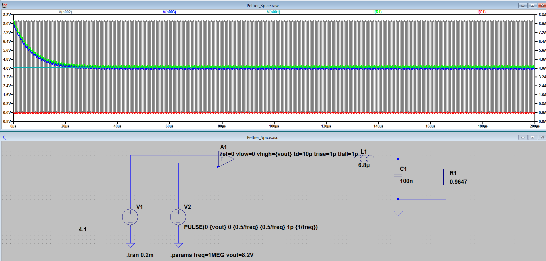

@Thomas: Der Ripple-Strom im Kondensator beträgt laut LTSpice 8,92 A.
Allerdings hat der Kondensator in der Simulation auch keinen ohmschen
Widerstand (den könnte man aber notfalls einstellen).
Für die Spule habe ich eine Induktivität mit 6,8 µH verwendet und einen
Serienwiderstand von 3,8 mOhm, was den Werten der Spule entspricht, die
ich dort einbauen wollte und die auch einen ausreichend großen
Maximalstrom zulässt. In meinem Versuchsaufbau habe ich allerdings eine
Spule aus der Bastelkiste genommen. Ob die überhaupt für diese Ströme
ausgelegt ist, weiß ich nicht. Aber daher muss das Ganze ja auch nochmal
theoretisch durchdacht werden.

Dass der Ripple-Strom in C1 allerdings so hoch ist, hätte ich nicht
gedacht. Bei der Konfiguration 100 kHz  100 µH  1 µF, die zwar aus
oben genannten Gründen nicht möglich ist, liegt der Ripple-Strom
immerhin bei 4,9 A.
Ich sehe auch gerade, dass die Kondensatoren, die ich herausgesucht
habe, mit maximal 750 mA Ripple-Strom beziffert sind. D.h. ich müsste
mindestens 12 Stück parallel schalten, was aber wieder im Widerspruch
zum Platzbedarf stünde.

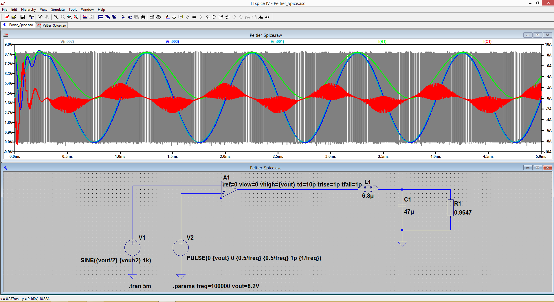

von Lukas B. (lubo)
Habt ihr eine Idee, in welcher Größenordnung die maximal zulässigen
Ripple-Ströme von Keramik-Kondensatoren im Vergleich zu Elkos liegen?
Ich habe beispielsweise diese hier gefunden, allerdings gibt das
Datenblatt keine entsprechende Auskunft:
https://www.conrad.de/de/keramik-kondensator-47-f-16-v-20-l-x-b-x-h-32-x-25-x-25-mm-wuerth-elektronik-wcap-csgp-885012109011-1-st-1280049.html?ref=searchDetail
Wobei die Baugröße auch das Parallelschalten mehrerer Kondensatoren
erlauben würde. Mit der Kombination 100 kHz-PWM-Frequenz, 6,8 µH und 47
µF liegt der Ripple-Strom in der Simulation auch nur bei 4,6 A und der
im Peltier-Element sogar unter 100 mA. Wenn ich also z.B. 8 Stück
parallel schalten würde, müsste jeder Kondensator nur noch 575 mA
"ertragen".
von Thomas E. (picalic)
Hallo Lukas,
der Ripple-Strom ist bei Keramik-Kondensatoren i.d.R. kein großes Thema,
weil sie gegenüber Elkos einen um Größenordnungen geringeren ESR haben.
Dafür haben sie wieder das Problem, daß ihre Kapazität mit zunehmender
Spannung drastisch abnimmt - je kleiner die Bauform, desto dramatischer
ist der Effekt! Aufschlussreich ist da z.B. ein Besuch der Murata
Webseite, -> Simsurfing (online, muss man nicht installieren) und sich
dann einen vergleichbaren Kondensator 'raussuchen
(z.B.GRM32ER61C476KE15)
Bei 12V DC BIAS bleiben von den 47µ weniger als 15µF übrig.
Bei Klick auf "Data Sheet" gibt es aber immerhin auch einen Grafen zum
Ripple-Current: der liegt so bei 5A, wenn man 20 Grad Temperaturerhöhung
akzeptiert. Wenn man ein paar davon parallel schaltet, um auch bei 12V
auf min.50µF zu kommen, ist das Thema Ripplestrom im Kondensator
jedenfalls erledigt!
Die Induktivität muss übrigens auch den Ripplestrom im LC-Schwingkreis
verkraften, d.h. ihr Sättigungsstrom muss mindestens auf den maximalen
Strom des Peltier-Elements plus 1/2 Ripplestrom ausgelegt werden!
Zuviel Ripplestrom in der Induktivität ist evtl. auch nicht gut, das
gibt dann u.U. mehr Verluste und es wird heiss.
Wenn's klein sein soll, würde ich vielleicht zur deutlichen Erhöhung der
PWM-Frequenz tendieren. 1MHz wäre gut, da muss aber auch der Rest der
Schaltung passen (FETs, Treiber, Layout).

von Lukas B. (lubo)
Hallo Thomas,
danke erstmal, dass du dich so dahinterklemmst, mir zu helfen!

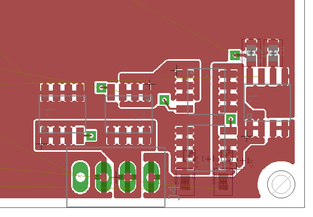

Dass die Kapazität von Keramik-Kondensatoren bei einer überlagerten
Gleichspannung so stark abnimmt, war mir neu. Allerdings ist es wie du
schon sagst, kein Problem, mehrere (~ 4 Stk.) parallel zu schalten, da
die Baugröße im Vergleich zu einem Elko ja sehr kompakt ist. Das Board
soll später ca. 4 cm x 4 cm groß werden und muss µC, H-Brücke, Filter
und einige Schraubklemmen aufnehmen, d.h. das wird schon passen.
In Hinblick auf die Simulation muss ich meine obigen Angaben
korrigieren, da ich fälschlicherweise noch mit dem alten Wert für die
Nennspannung (12 V) simuliert habe. Mit dem nun richtigen Wert von 8,2 V
liegt der Ripplestrom im Kondensator bei ca. 3 A mit der
Bauteilkombination 47 µF / 6.8 µH (mit 3,8 mOhm Serienwiderstand) bei
100 kHz PWM-Frequenz. Allerdings habe ich gerade festgestellt, dass der
Ripplestrom vom Duty-Cycle des PWM-Signals abhängt und offensichtlich
bei 50 % Duty-Cycle sein Maximum von knapp über 3 A annimmt. Als
Ripplestrom messe ich im Übrigen die Amplitude des im Kondensator
fließenden Wechselstroms (nicht, dass wir hier nachher über verschiedene
Dinge reden). Bei deiner Konfiguration (100 kHz  100 µH  1 µF) ist der
Ripple-Strom nun auch deutlich geringer.
Ich habe die Spice-Datei sonst auch mal an meinen Beitrag angehängt,
falls du mal einen Blick drauf werfen möchtest.
Und 100 kHz PWM-Frequenz ist schon das Maximum, das mit meiner Schaltung
möglich ist, da die FETs laut Hersteller des Treibers
(https://www.pololu.com/product/2991) erst nach 0.5 µs durchschalten,
sodass auf niedrige PWM-Duty-Cycles nicht mehr entsprechend reagiert
werden kann. Und in der Spezifikation ist als Obergrenze für die
PWM-Frequenz auch der Wert 100 kHz angegeben.
Aber nochmal zum allgemeinen Verständnis: Der Rippelstrom ist der
Blindanteil des Stromes im Kondensators, der, infolge der durch die
äußere Anregung (gepulste Spannung am Filtereingang) erzwungenen
Schwingung des LC-Gliedes, zwischen Spule und Kondensator ausgetauscht
wird. Sprich der Filter wird einerseits von Wirkleistung durchflossen,
die im Peltier-Element umgesetzt wird, und anderseits werden auch
Blindleistungen umgesetzt, die bedingt durch den ohmschen Widerstand der
realen Bauteile wiederum zu Verlusten führen. Richtig?

> Damit kommt man auf eine Grenzfrequenz von 6103,3 Hz.
Dieser Satz sagt einiges über dein Dilemma.
Du jonglierst da mit Zahlen und rechnest dir Wunschwerte aus, dabei ist
deine Spule viel zu klein für die angestrebte Frequenz. Das sieht man
eigentlich shcon ohne Rechnung..
Oder andersrum: was du da baust ein ein simpler Buck-Wandler. Bei 100kHz
haben die Dinger dann gern eine Induktivität um 150uH
(http://320volt.com/en/lt1076-step-down-12v-to-5v-2a-switching-dc-dc-converter/)
Und das Ziel dieser Step-Down ist nicht ein konstanter Strom,
sondern eine konstante Spannung. Ergo muss deine Induktivität, die ja
den Strom konstant halten muss (nur die kann das!) viel, viel größer
sein.

Ich habe nun aber noch einmal die Simulation mit der 68 µH-Induktivität
und angpassten Serienwiderstand sowie 1 µF durchgeführt und das Ergebnis
sieht tatsächlich viel besser aus. Der Rippelstrom im Kondensator liegt
jetz unter 250 mA. Ich denke, damit könnte man schon arbeiten.

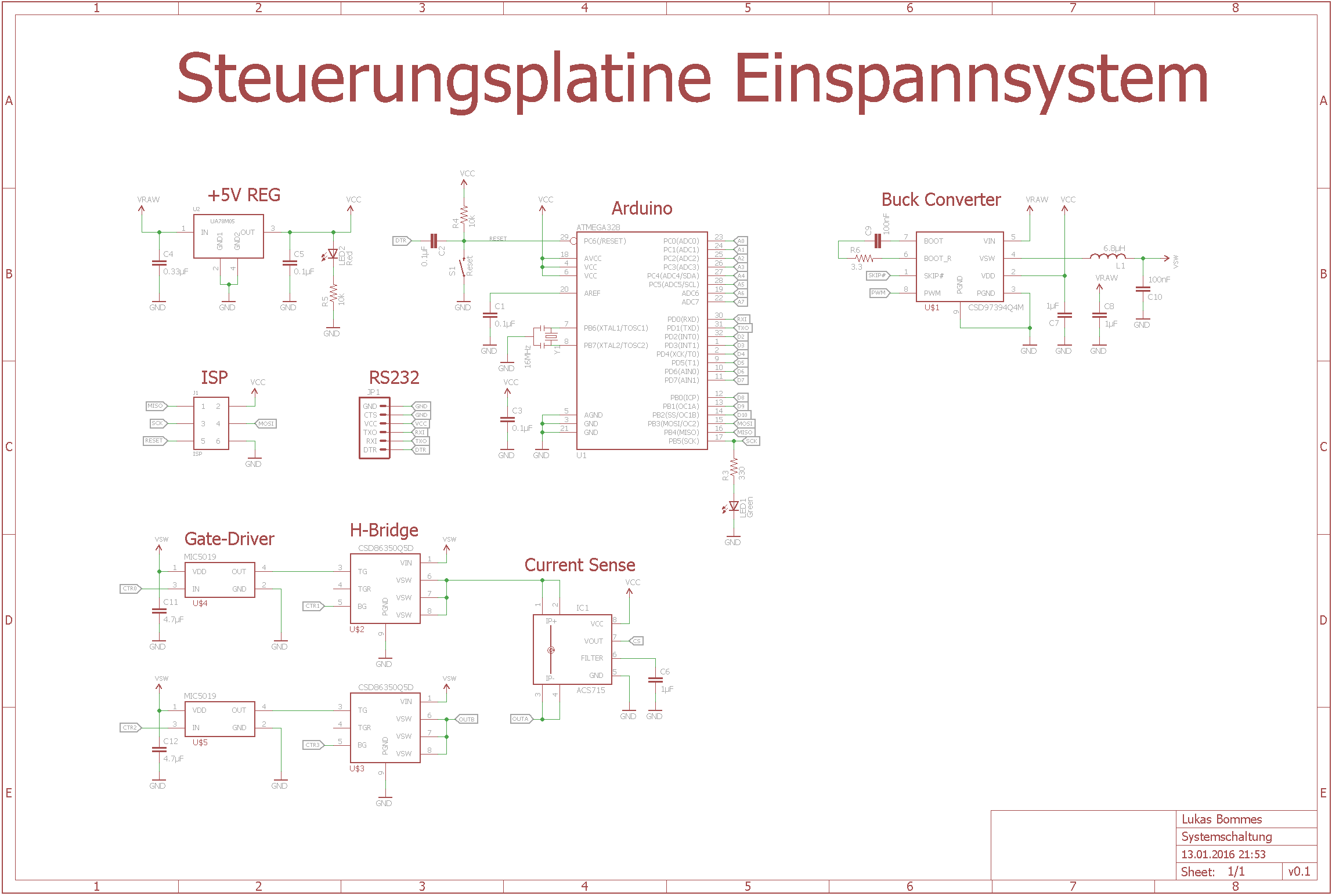

von Lukas B. (lubo)
Hallo Thomas,
du hast meinen Ehrgeiz geweckt, dass Ganze jetzt ordentlich aufzubauen!
Die Idee mit dem H-Brücken-Modul mit 100 kHz-PWM und der großen
Induktivität ist halber Kram.
Ich habe jetzt mal anhand der "Typical Application" aus dem Datenblatt
eine H-Brücke aus den beiden Halbbrücken (CSD97394, das ist einfach die
aktuelle Version des Treibers, den du oben verlinkt hast) verschaltet
(s.Schaltplan). Allerdings stellen sich mir nun einige Fragen bzw.
Unklarheiten:
1) Induktivität L2 kann vermutlich entfallen, korrekt?
2) Die Werte der Induktivität L1 sowie der Kapazität C1 kann ich jetzt
einfach durch Simulation mit LT-Spice bei 1 MHz-PWM-Frequenz ermitteln?
Oder findet eine Rückwirkung auf den Treiber statt, die ich beachten
muss?
3) Warum sind in der "Typical Application" im Datenblatt zwei Module
verschaltet? Geht es hier nur darum, den Ausgangsstrom zu verdoppeln
oder welchen Sinn hat das Ganze? Vor allem, dass hier zwei verschiedenen
PWM-Signal eingespeist werden, wundert mich. Eine fehlerhafte Auswahl
der PWM-Zustände (z.B. PWM1 = LOW und PWM2 = HIGH) kann auf diese Weise
doch zu einem Kurzschluss führen, oder sehe ich das falsch?
4) Würdet ihr die Invertierung des PWM-Signals in meiner Schaltung
direkt im µC realisieren, also an PinX das PWM-Signal und an PinY das
negierte Signal ausgeben? Oder ist es sinnvoller, das Signal außerhalb
des µC aufzutrennen und in einen Signalpfad einen Inverter zu schalten?
5) Betrifft den Skip#-Pin. Soll dieser auf HIGH oder LOW gesetzt werden,
um einen normalen Betrieb zu ermöglichen? Ich werde an dieser Stelle aus
den diversen Betriebsmodi des Treibers nicht ganz schlau. Irgendwelche
speziellen Sleep-Modi sind für meine Anwendung nämlich nicht vonnöten,
da das System, sobald es mit Strom versorgt wird, sofort das PWM-Signal
verarbeiten und den Ausgang entsprechend setzen soll.
So, das wäre es fürs erste mit Fragen bezüglich der Schaltung. Wenn ich
keinen ganz groben Denkfehler gemacht habe, hält sich der Aufwand ja
doch in Grenzen. Fühl dich auf keinen Fall unter Druck gesetzt, alles zu
beantworten, notfalls muss ich mich damit selbst nochmal etwas mehr
damit auseinandersetzen, wenn ich demnächst die Zeit dazu habe (aktuell
stehen noch Prüfungen an). Hilfreich wäre es natürlich schon, gerade in
Hinblick auf die Fragen (2) und (5).
Die praktische Umsetzung stellt im Übrigen kein Problem dar, da im
Institut ein Reflow-Ofen zur Verfügung steht und das PCB bei Bedarf
extern gefertigt werden könnte. Vorher sollte die Schaltung natürlich
erstmal ordentlich durchdacht werden. :D
Einen schönen Abend noch!
Grüße
Lukas
Edit: Habe nochmal die Simulationsergebnisse mit 1 MHz angehängt. Meint
ihr, die Bauteilwerte sind jetzt passend? Die Rippeltröme sind nun auf
jeden Fall sehr gering. Ob die Induktivität allerdings groß genug ist,
weiß ich nicht, da ich das Problem der zu kleinen Induktivität oben aus
theoretischer Sicht nicht ganz durchdrungen habe.
Im Prinzip, ja, aber: bei einem Schaltregler, besonders einem mit hoher
PWM-Frequenz, muss man eigentlich die AC-Stromkreise kurz halten.
Umschaltvorgänge und deren Stromkreis sollten also so kurz und direkt
wie möglich um die Schaltelemente herum sein, und alles, was an
Leitungen davon weg führt (z.B. zur Last), sollte nur noch
Gleichspannung sein. Wenn Du die eine Induktivität weglässt, hast Du auf
der Seite das ungefilterte PWM-Signal direkt am Peltier-Element. Mit
Induktivität kann man den AC-Weg über einen Kondensator gleich hinter
der Spule direkt gegen Versorgungsspannung kurzschließen und so den

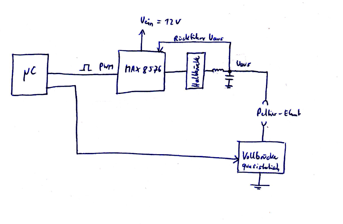

kurzen Stromweg erreichen, ohne L2 geht das nicht.
Eine Alternative wäre, es nicht so symmetrisch aufzubauen (auch wenn
solche Symmetrien natürlich schon rein optisch ihren Reiz haben...;) )
und stattdessen für beide Stromrichtungen die gleiche Halbbrücke mit dem
PWM-Signal zu steuern, und die andere nur zur Umpolung zu nutzen
(Ausgang dort permanent auf 0V oder 12V, je nach Stromrichtung).
Damit müsste die ganze "Buck-Konverter"-Technik (incl. Induktivität) nur
1x vorhanden sein.
Damit man in beiden Richtungen auch eine sehr kleine Ausgangsspannung
für die Last erzeugen kann, braucht man dafür allerdings eine
Powerstage, die auch den Highside-FET dauerhaft einschalten kann. Mit
dem CSD97394 geht das, zumindest in der standard-Beschaltung, leider
nicht, da dieser die PWM-Low-Phasen zum Aufladen des Bootstrap
Kondensators benötigt. Es müsste also eine Powerstage her, die einen
100% Dutycycle erlaubt. Praktisch heisst das, der High-Side Schalter
müsste ein P-Kanal MOSFET sein, damit er keine Gate-Spannung über der
Versorgungsspannung benötigt.
Vielleicht geht es aber auch mit dem CSD97394, indem man die
Standard-Bootstrap Schaltung einfach durch eine externe 17V
Hilfsspannung ersetzt.
Auf der DC-Seite, nur für's Umpolen, wäre der CSD97394 natürlich mit
Kanonen auf Spatzen geschossen und sogar eher schlecht geeignet, da
könnte stattdessen besser eine simple Halbbrücke diskret aus je einem P-
und einem N-Kanal MOSFET aufgebaut werden. Da diese keine hohen
Frequenzen schalten müssten, könnte man dort auf niedrigen Rds_on
optimierte Typen auswählen.
Gruß,
Thomas
von Lukas B. (lubo)
Hallo Thomas,
besten Dank für den hilfreichen Input! Die Idee mit dem asymmetrischen
Aufbau ist klasse.
Allerdings gibt es einen kleinen Haken daran. Wenn ich den Aufbau
asymmetrisch gestalte und die Unterschiede zwischen den beiden
Richtungen zu groß sind, muss ich die Regelstrecke zweimal analysieren
und zwei verschiedene Modelle erstellen sowie die Reglerparameter beim
Umschalten anpassen, da der Treiber ja noch Teil der Strecke ist. Und
das wäre natürlich in Hinblick auf den Aufwand inakzeptabel.
Was hälst du allerdings von der Idee, den CSD97394 in seiner
Standardbeschaltung zu betreiben, das Ausgangssignal über das
entsprechende LC-Glied zu glätten und dieses dann einer Vollbrücke
zuzuführen, die den Umpolvorgang vornimmt? Im einfachsten Fall könnte
dies ja ein simples Relais mit zwei Wechslern sein, da keinerlei
Anforderungen an die Dynamik des Umschaltvorgangs gestellt werden (ca. 2
Umpolungen pro Minute). Natürlich ist ein Relais etwas zu groß, aber
hierfür könnte man ja auch MOSFETs nutzen, wobei dann wieder auf die
Symmetrie zu achten wäre. Das Problem mit dem nicht durchschaltenden
High-Set FET bei 100 % PWM-Duty Cycle im CSD97394 würde in der
Konfiguration vermutlich nicht auftreten, oder?
Hi Lukas,
an eine Vollbrücke nur zur Umschaltung der Stromrichtung hatte ich noch
gar nicht gedacht, aber wenn ich es betrachte, scheint es mir eine gute
Lösung zu sein!
Ein Vorteil wäre auch, daß man dann mit geringem Aufwand eine
Strommessung in der Masse-Leitung machen kann.
Der Aufwand für eine "langsame" Vollbrücke ist bei den ggb. Strömen und
Spannungen auch gering - Relais-geklackere würde ich mir da keinesfalls
antun! So ein Relais ist mit Sicherheit viel teurer, als vier MosFETs -
und obendrein ja auch riesig.
Gruß,
Thomas

von Lukas B. (lubo)
Hallo Thomas, Hallo Lurchi,
@Thomas: Wenn du sagst, es ist eine gute Lösung, bin ich ja beruhigt. :D
Aber danke für die Vorlage mit der Halbbrücke, sonst wäre ich auch nicht
darauf gekommen.
Dann wird es vermutlich auf eine simple diskrete MOSFET H-Brücke
hinauslaufen, denn ein entsprechendes Relais ist tatsächlich zu groß
(ca. 3 cm x 1 cm Grundfläche). Da kann ich ja auf ein ganz einfaches
Design zuzurückgreifen, z.B. dieses hier:
http://www.arduino-tutorial.de/wp-content/uploads/2010/06/mos-fet-h-bridge-schematics.png
Die Freilaufdioden kann man sich bei einer ohmschen Last und im
quasistatischen Betrieb sicher auch noch sparen.
Eine Option zur Strommessung ist sicherlich nice to have, aber erstmal

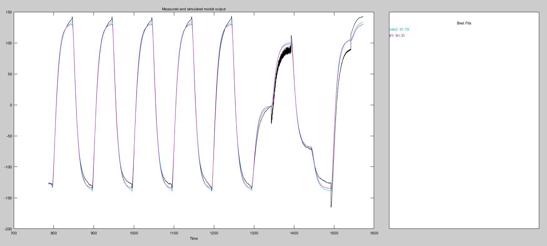

Jedenfalls sagt das meine Messung (s. Screenshot). Die türkise Linie ist
das lineare Zustandsraummodell 2. Ordnung und die violette ein einfaches
Übertragungsfunktionsmodell mit einer Nullstelle und zwei Polen. Die
schwarze Linie stellt den unabhängigen Validierungsdatensatz dar (ca. 13
Minuten Betrieb). Klar, man könnte hier auch noch nichtlineare Modelle
erstellen, aber das ist mit Atomraketen auf Spatzen geschossen...

von Lukas B. (lubo)
danke wieder erstmal für eure beiden Beiträge! Ich bin leider bisher
nicht dazu gekommen, zu antworten, da ich gerade kaum Zeit habe und in
den paar Minuten Freizeit schonmal die benötigten Bauteile in Eagle
angelegt und am Schaltplan rumgebastelt habe. ;D

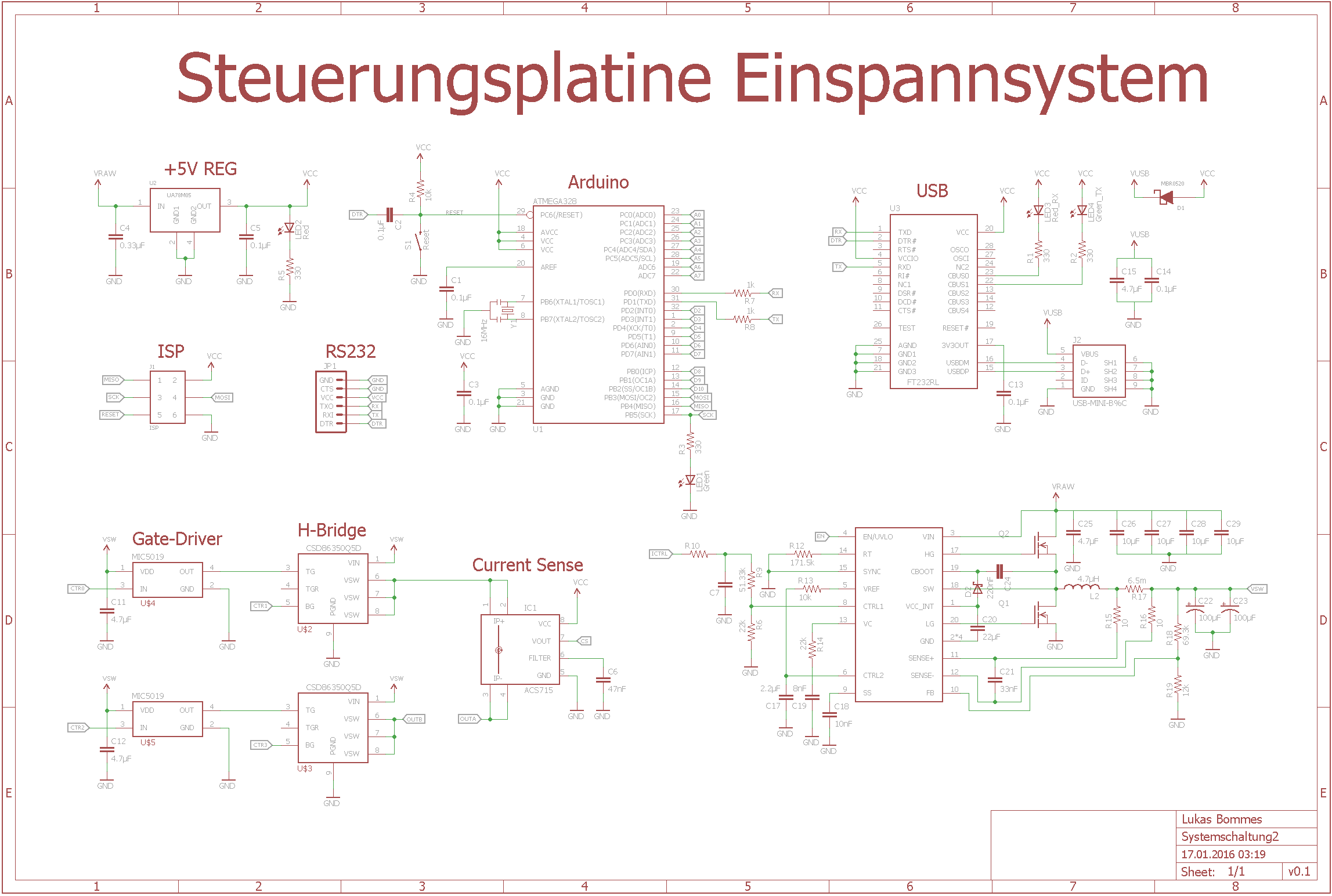

Aber um mal bei der Vollbrücke anzusetzen: Ich wollte zwei CSD86350Q5D
(http://www.ti.com/lit/ds/symlink/csd86350q5d.pdf) zur Umpolung des
Peltier-Elements verwenden. Bei der 40A-Version ist der ohmsche
Widerstand recht gering und die Ansteuerung erscheint mir
verhältnismäßig einfach. Ich habe mal einen Screenshot vom interessanten
Teil meines Schaltplans angehängt (der Rest entspricht momentan 1:1
einem Arduino Pro Mini). Ich frage mich allerdings gerade, ob die
Verschaltung der beiden Halbbrücken so korrekt ist? Kann man ohne
weitere Beschaltung mit den Eingängen TG und BG in den µC gehen? Oder
würdet ihr noch Zusatzbeschaltung (Pullups- oder Pulldowns,
entsprechende Logik zur Reduktion der benötigten Pins am µC, RC-Glied
zur Vermeidung von Kurzschlüssen beim Umschalten) hinzufügen, um den
Umpolvorgang zu vereinfachen? Oder ist das okay so? Das korrekte Timing
des Umpolvorgangs könnte man ja notfalls auch in die Software auslagern.
Und den Pin TGr kann man auch einfach offen lassen, wenn ich das
Datenblatt richtig interpretiere und er lediglich der Rückführung des
High-Side Drains in den Treiber dient.
Hi Lukas,
Lukas B. schrieb:
> Kann man ohne
ganz so einfach ist es leider nicht! Damit der High-Side FET richtig
einschaltet, muss dessen Gate (TG) um min. 4V über seiner
Source-Spannung (=OUT) liegen. Wenn also am Peltier-Element z.B. 4V
anliegen sollen, müsste der Mikrocontroller min. 8V High-Pegel liefern.
Wenn am Peltier-Element >8V anliegen sollen, reicht es bei 12V
Versorgungsspannung nicht mal aus, diese auf das Gate zu legen, sondern
man bräuchte eine Hilfsspannung >12V.
Wie die Ansteuer-Schaltung der Brücke letzendlich aussehen kann, hängt
also auch davon ab, wie hoch die maximale Ausgangsspannung im Vergleich
zur Versorgungsspannung werden kann.
So ganz erschließt sich mir der Vorteil des CSD86350Q5D gegenüber
Einzeltransistoren nicht: mit 5x6 mm Grundfläche ist er schon fast so
groß, wie 4 Stück 3x3mm MOSFETs, kostet einen Haufen Geld (2,50 Euro
bei Digikey) und seine Ansteuerung ist auch nicht einfacher als bei
Einzeltransistoren.
Zwei AON7522 z.B. dürften den Job eines CSD86350Q5D hier genauso
erledigen, kosten zusammen nicht mal einen Euro und brauchen weniger
Fläche, als die integrierte Brücke. Vermutlich wird das Layout damit
auch noch einfacher, weil die Power-Leitungen nicht zur Brücke geführt
werden müssen, sondern die FETs an den Power-Leitungen platziert werden
können.

Die Form mit extra Vollbrücke ist übertreiben. Es reicht eine getaktete
Halbbrücke und eine nur zum Umpolen. Damit ändert sich zwar die Regelung
je nach Polung, aber für einen Lösung im µC ist das kein Problem, da
sich nur das Vorzeichen und der Bezugspunkt ändert, die Zeitkonstanten
bleiben gleich.

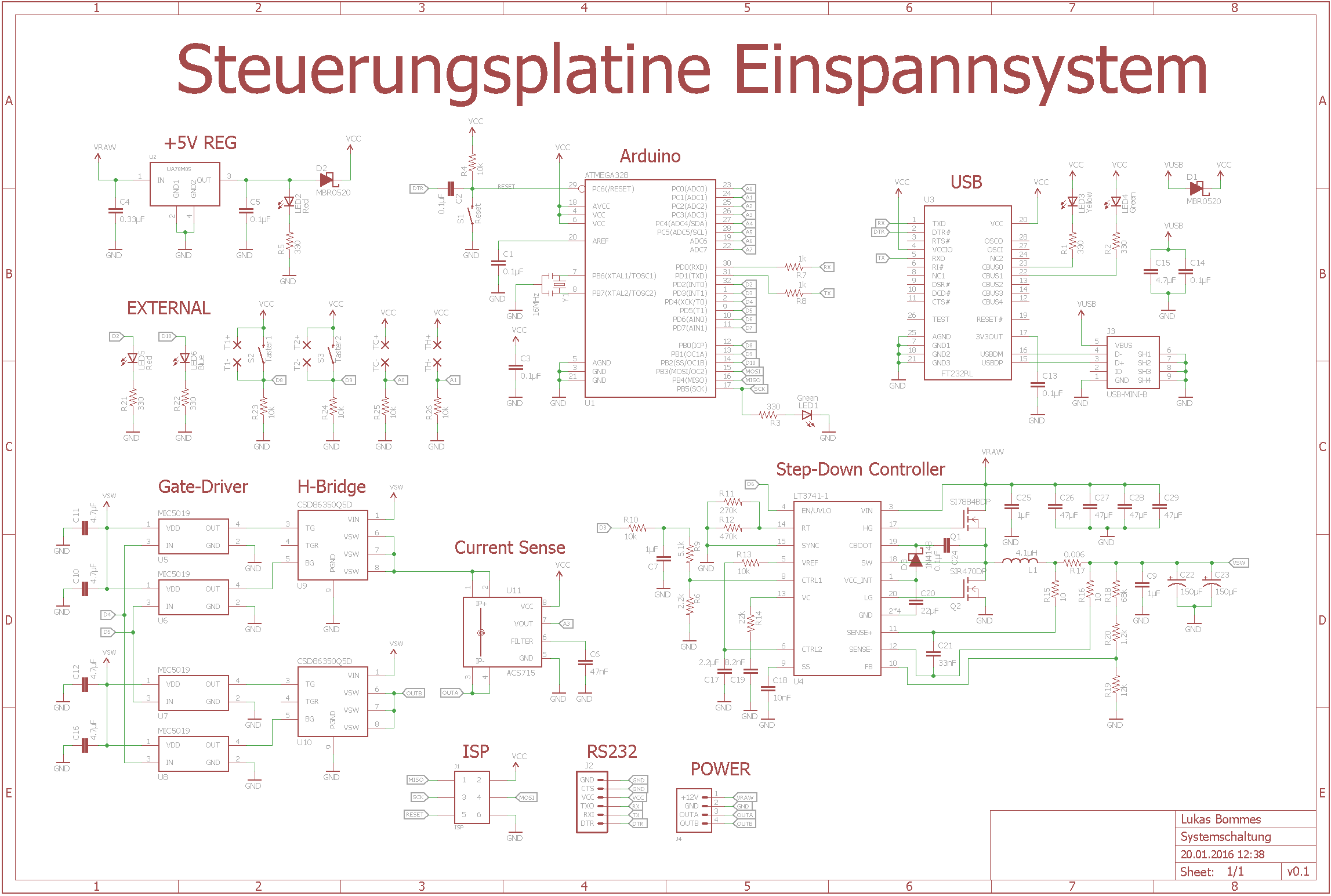

von Lukas B. (lubo)
@Thomas: Ich hätte einfach mal das Datenblatt lesen sollen. ;D Aber
vielen Dank für die hilfreiche Erklärung. Ich habe es jetzt so gelöst
(s. Schaltplan), dass ich für jeden der beiden High-Side FETs eine
eigene Ladungspumpe, deren Ausgangsspannung etwa 4 V über der
Eingangsspannung liegt, eingesetzt habe. Sicher könnte man das auch noch
auf eine Pumpe reduzieren, aber warum sollte man es unnötig kompliziert
machen? Die eigentlichen Bauteilkosten spielen bei dem Projekt aufgrund
der geringen Stückzahl (2..3 Boards) eigentlich keine Rolle. Viel
entscheidender sind die Versandkosten bei den Herstellern und die sind
bei TI mit 7 Dollar noch recht moderat. Ich muss allerdings gestehen,
dass ich noch nicht nachgeguckt habe, woher man den AON7522E beziehen
kann und welche Versandkosten man dort einplanen muss.
Würde es denn in Hinblick auf die Funktion der Schaltung einen
Unterschied machen, ob die FETs entweder direkt an der Zufuhr der
Versorgungsspannung liegen oder stattdessen neben dem Buck-Converter
platziert sind? Eigentlich dürfte das doch vollkommen gleichgültig sein,
oder?
In dem Fall hätte der CSD86350Q5D den Vorteil, dass ich nur zwei Chips
hätte und keine vier.
Aber platztechnisch ist die Schaltung ohnehin nicht mehr so kritisch,
wenn ich es so umsetze wie aktuell geplant, da ja keine großen Bauteile
mehr verwendet werden. Ich vermute mal, es ließe sich sogar noch
problemlos ein USB-RS232-Wandler
(http://www.ftdichip.com/Support/Documents/DataSheets/ICs/DS_FT232R.pdf)
unterbringen. Wobei ich erst noch diesbezüglich die Spezifikation
abklären muss, ob überhaupt eine USB-Schnittstelle nötig ist.
@Lurchi: Besten Dank auch dir für die vielen nützlichen Tipps!
Was das Anti-Windup anbelangt, so habe ich alle Werte auf 1023 normiert
und auch entsprechend begrenzt (sprich den Maximalwert, den mit der
10-bit ADC bei Messung einer beliebigen Messgröße des Systems liefert).
Lediglich die Stellgröße des Reglers wird innerhalb der
PWM-Ausgabefunktion nochmal herunterskaliert auf den entsprechenden
benötigten Wert des Timer-Registers. Aber das hat ja theoretisch
keinerlei Auswirkung auf die Reglerstruktur, da der Regler mit einem
Wert von 0 bis 1023 arbeitet.
Sprich, damit dürfte sich ja dann auch eigentlich kein Unterschied
zwischen dem inneren und äußeren Regelkreis hinsichtlich der
Sättigungsgrenzen ergeben, wenn ich das Problem richtig verstanden habe.
Aber ich will mich jetzt auch nicht zu weit mit Spekulationen aus dem
Fenster lehnen, denn ohne es tiefer durchdacht zu haben, sind das
erstmal alles nur grobe Ideen. Ich bin aber natürlich trotzdem sehr
dankbar, dass du die ganzen Problematiken und Verbesserungsmöglichkeiten
ansprichst, denn später von alleine auf so etwas zu kommen, ist
natürlich ungleich komplizierter.
Die Variante mit dem Vorregler kann ich mir jetzt noch gut vorstellen
und sie ließe sich auch recht problemlos implementieren.
Die zweite Variante erscheint mir etwas einfacher, wenn ich darüber
nachdenke. Ich soll also quasi nur den Zusammenhang Wärmestrom ->
Temperaturdifferenz aus dem Datenblatt ermitteln (ist ja meist eine
lineare Funktion, ansonsten reicht hier sicher auch eine lineare
Näherung) und dann auf Basis der gemessenen Temperaturdifferenz die
Stellgröße des Reglers berechnen. Korrekt? Allerdings ist mir gerade
etwas unklar, wie mit dem berechneten Stellwert weiter verfahren werden
sollte. Man hat in dem Fall ja einen Stellwert aus dem PI-Regler und
einen weiteren, i.A. davon abweichenden Stellwert, aus deiner
vorgeschlagenen Berechnungsfunktion für den Wärmestrom. Man kann die
beiden Werte ja nicht einfach addieren, wie es aus dem Blockschaltbild
der Vorsteuerung hervorgeht.
Und ja, wenn es darum ginge, den letzten Cent aus der Schaltung zu
holen, gebe ich dir Recht. Aber ein symmetrisches Verhalten ist
natürlich schon schöner, weil man dann nicht immer umdenken muss und die
Software nicht unnötig verkompliziert wird.
Euch beiden noch einen schönen Abend! Und wie gesagt danke für die
ganzen Ratschläge, das hilft ungemein in der aktuellen Phase des
Ideensammelns bzw. beim Aufbau der Schaltung!
Viele Grüße
Lukas
P.S. Dass im Schaltplan die Zuordnungen der Netze zwischen µC und dem
Treiber noch nicht passen, ist mir bewusst. Ich muss erst noch
herausfinden, welche Pins z.B. geeignet sind, um dort das benötigten 2
MHz PWM-Signal auszugeben.
> platziert sind?
Hallo Lukas,
für die Schaltung Umpol-Halbbrücken ist es eher egal, da hier praktisch
nur Gleichspannung im Spiel ist. Vom PCB-Layout her war das eher aus dem
Bauch heraus, daß es einfacher ist, vier beliebig platzierbare Bauteile
zu haben, zu denen jeweils drei Leiterbahnen gehen, als zwei Bautele mit
jeweils fünf Leiterbahnen zu routen.
Der AON war auch nur ein Beispiel, ähnliche Produkte gibts sicher auch
von anderen Herstellern und anderen Lieferquellen, als Digikey. Auf 1-2
mOhm mehr oder weniger kommt es bei den hier erfordelichen Stömen ja
auch nicht an.
Na, na, jetzt schon 2 MHz? Übertreibst Du es da nicht mit der Frequenz
ein bisschen? Frequenz 'rauf für kleine Bauteile ist ja schön und gut,
aber es steigen auch die Anforderungen an das PCB-Design und die
Schaltverluste in der Leistungsstufe. Wenn ich das richtig verstehe,
soll der µC direkt die PWM 2MHz und mit einer Duty-Auflösung von 1024
ausgeben - gibt es sowas überhaupt? Nach der Funktion einer klassischen
PWM müsste der Timer ja dann mit 2 GHz getaktet werden!?
Der Ausgangskondi (C10) ist mit 100 nF m.E. etwas dürftig ausgelegt, ein
paar µF sollte der schon haben! Die Induktivität ist ja auch kein
ideales Bauteil und hat eine parasitäre parallel-Kapazität...
Gruß,
Thomas
von Lukas B. (lubo)
Hallo Thomas,
dann werde ich es vermutlich erst einmal beim CSD86350Q5D belassen, da
ich nun auch schon in mühevoller Kleinarbeit das Package in Eagle
erstellt habe. Sollte es beim Layout Schwierigkeiten geben, kann ich ja

Ich habe mal eine Skizze angehängt, wie ich mir die Schaltung momentan
vorstelle. Sprich, wenn ich euch richtig verstanden habe, erstzt das
Regler-IC nun einfach den CSD97394.
Und die Schaltfrequenz an der Vollbrücke ist im momentan geplanten
Betriebszustand so gering (~ 0,05 Hz), dass man statischen Betrieb
annehmen kann, d.h. hier sollte man noch ohne Weiteres von
Gleichsströmen reden können.
Hallo Uwe,
Uwe schrieb:
> und genau da gehe ich jetzt nicht ganz mit weil bei schlechter
> Dimensionierung Strom auch rückwärts aus dem Elko entladen wird.
Welcher Elko? Bei den hier angedachten Betriebsfrequenzen sehe ich da
nur Multilayer-Keramik.
Und wenn der Strom mal rückwärts fließt, wäre das auch kein Problem -
schließlich wird er dann einfach wieder der Quelle zugeführt. Daß man
mit einem Peltier-Element sinnvoll rekuperieren kann, kann ich mir
allerdings kaum vorstellen! ;)
Aber ich vestehe schon: Du meinst, daß bei zu wenig Laststrom der Strom
in der Induktivität "lückt" (oder dann bei synchroner Ausgangsstufe eben
in der Gegenrichtung fließt).
Das dürfte bei der vergleichsweise recht hohen Last durch das
Peltier-Elements hier aber nicht der Fall sein.
> es sind Regler auf dem Markt die das können, aber mit einer normalen
> Halbbrücke sehr riskant.
Was soll da "riskant" sein? Es gibt Regler mit synchroner Ausgangsstufe,
die unter starker "Unterlast" in einen Dioden-Modus schalten, um dadurch
die Schaltfrequenz und somit die Schaltverluste reduzieren zu können.
Das braucht man aber nur, wenn der Regler ohne nennenswerte Last läuft,
um ein paar mA einzusparen. "Riskieren" tut man da nichts (außer eben
ein paar mA mehr Ruhestrom), wenn man den Regler auch ohne Last voll
synchron durchlaufen lässt.
Hallo Lukas,
Lukas B. schrieb:
> Die tatsächliche
> Ausgangsleistung wird dann über das PWM-Signal an Q3 gesteuert,
nein - an Q3 soll sicher kein PWM-Signal angelegt werden, das soll wohl
einfach ein "enable" Signal sein.
Ich würde das Ganze so machen: vom µC kommt ein analoges Steuersignal in
Form einer Spannung (per D/A-Wandler oder ersatzweise relativ
niederfrequente PWM mit einfachem RC-Tiefpass gefiltert). Diese
Steuerspannung wird zur Spannung vom Spannungsteiler am FB-Pin
zugemischt, um so den Regler steuern zu können.
Außer A/D-Wandler oder standard-PWM gibt es noch andere Methoden, dem µC
eine analoge Steuerspannung zu entlocken.
von Lurchi (Gast)
Normal wird bei den meisten Schaltreglern die Spannung über den Teiler
in der Rückkopplung eingestellt. Man kann dies aber auch so abändern,
dass die Ausgangsspannung einer Steuerspannung folgt (ggf. mit einem
Offset). Der µC gibt dann über einen DAC den Sollwert für den Strom vor.
Alternariv könnte man den Teiler auch als Digitalen Poti auslegen und so
den Strom einstellen - allerdings ist da die Auflösung ggf. eher
schlecht.
Der Rückstrom über die Halbbrücke ist tatsächlich nicht schön, weil sich
damit der Wirkungsgrad reduziert. Allerdings tritt dies bei eher kleinen
Strömen auf. Es ist trotzdem ärgerlich den Strom hin und her zu schalten
und so nur extra Verluste und Rippel zu erzeugen. Da wäre es vermutlich
besser bei kleinen Strömen, wo lückender Betrieb auftritt die Bücke
anders zu steuern und ggf. eine Freilaufdiode zu nutzen.
von Uwe (Gast)
@Thomas Elger
hoffentlich irrst du dich da nicht. Ich meine der untere Transistor ist
gerade bei hohen Strömen und kleinen Spannungen ein + beim Wirkungsgrad
weil da die Diode überbrückt wird.
Lukas B. schrieb:
> Die tatsächliche
nein,
aber wer hindert dich die Rückführspannung am FB_Pin zu beeinflussen.
Es sind bestimmt auch Regler zu bekommen wo beide Anschlüsse des
Regel-OV nach aussen geführt sind.
Da kannst du einen eigenen Sollwert vorgeben.
Du kannst auch deinen µC die PWM erzeugen lassen, wobei dich dann das
Baugrössenproblem erneut einholt.
Wie auch immer viel Erfolg, Uwe

Oder bietet der MAX8576 abgesehen davon, dass die Ausgangsspanung
geregelt ist noch weitere Vorteile gegenüber der aktuellen Lösung mit
dem CSD97394Q4M?
Mir geht es auch darum, die Schaltung nicht zu kompliziert werden zu
lassen, sondern einfach einen solide funktionierenden Treiber für das
Peltier-Element zu haben. Aspekte wie Effizienz und Kosten spielen bei
meiner Anwendung keine große Rolle, sofern sie sich im halbwegs
sinnvollen Rahmen bewegen.
Wenn ihr natürlich der Anschicht seit, dass der MAX8576 auf jeden Fall
riesige Vorteile gegenüber dem CSD97394Q4M bietet, könnte ich mich
natürlich nochmal genauer mit dieser Variante auseinandersetzen.
Schönen Nachmittag noch!
Grüße
Lukas
P.S. Den Ausgangskondesator habe ich jetzt erstmal mit 10 µF gewählt.
Sollte ich hier noch deutlich höher gehen? Bei der Beispielsschaltung
des MAX8576 sind ja 4400µF angegeben (wobei hier die Frequenz auch nur
bei 100 kHz und nicht bei 1 MHz liegt).

ich die Hochfrequenzbausteine möglichst nahe beieinander platziere,
sodass quasi das PWM-Signal vom Generator 2..3 mm durch eine Leiterbahn
zurücklegen muss, bevor es in den Buck Converter eingespeist wird, ist
das sicherlich auch kein allzugroßes Problem, oder?

Im Bild ist nochmal die Lösung mit dem LTC6992-1 zu sehen, wobei der
RC-Filter zwischen µC und MOD-Pin noch fehlt und die externen Bauteile
noch nicht korrekt ausgelegt sind. Die Lösung erscheint mir momentan die
am einfachsten umzusetzende zu sein, da hier nicht soviel
Zusatzbeschaltung nötig ist wie z.B: beim MAX8576.
Viele Grüße
Lukas
Joe F. schrieb:
> Unter 100 KHz zu bleiben ist auch aus EMV Gründen zu empfehlen.
Da waren wir schonmal ganz am Anfang! Diesem Ansatz stand allerdings die
Baugröße einer für diese niedrige Frequenz notwendigen, großen
Induktivität entgegen.
Und Lukas: Effiziens ist sehr wohl wichtig, wenn die Baugröße beschränkt
ist, da ein ineffizienter Konverter mehr Verlustwärme produziert, die
auf einer kleinen Baugruppe mehr Probleme bereitet. Wenn Du z.B. mit
einem Wirkungsgrad von 85% 50W umsetzt (12V x 4A), sind das immerhin
7,5W Verluste, die einer 4x4cm Baugruppe schon ordentlich zu schaffen
machen können. Bei einem Wandler mit 93% Witkungsgrad kommt es weniger
darauf an, daß er 8% besser ist, sondern daß er weniger als 50%
Verlustwärme produziert!
Ich glaub, Du hast da was noch nicht ganz verstanden: der eine ersetzt
nicht den anderen, sondern es gehören eigentlich beide auf die Platine!
der MAX8576 ist ein Controller (der erzeugt aus einer Soll- und
Ist-Größe ein PWM-Steuersignal), der CSD97394Q4M ist eine Power-Stage,
die gesteuert durch ein PWM-Signal (z.B. vom  MAX8576 oder vom LTC6992)
eine Last schaltet.
Gruß,
Thomas
Edit: Korrektur - stimmt nicht so ganz: der MAX8576 ist nicht mit dem
LTC6992 austauschbar, was die Powerstage betrifft. Der MAX ist für die
Ansteuerung von diskreten Einzeltransistoren konzipiert.

von Lurchi (Gast)
Das Schaltregler IC ersetzt nicht nur den PWM Generator, sondern meist
auch die Gate Treiber für MOSFETs. Man hat also sozusagen die Wahl
zwischen
µC mit schnellen PWM + Halbrücken IC            oder
schneller DAC + PWM Generator + Halbrücken IC   oder
DAC + Schaltregler IC + 2 einzelne MOSFETs
Der oben von mir vorgeschalgen max8576 könnte von der Leistung ggf. auch
etwas knapp sein, insbesondere wenn man eine hohe Schaltfrequenz
anstrebt. Ein besser Wahl wäre wohl so etwas wie LT3741 - da ist die
externe Steuerung und eine Stromregelung auch gleich vorgesehen. Der
Vorteil wäre halt, dass die Stromreglung ein fertiges IC übernimmt, ohne
Einschränkung etwa durch die Quantisierung beim PWM Signal. So
kompliziert ist die externe Beschaltung auch nicht - da sind ja die
Halbrücke, der LC Filter, ggf. Strommessung und Eingangskondensatoren
schon mit drin.
 Wenn der µC auch noch die Stromregelung über nehmen soll, muss der
schnell sein und das Signal auch schnell zum PWM generator übertragen,
einfach nur PWM mit Glättung fällt da schon mal aus. Der PWM generator
mit DAC ersetzt auch nur einen schnellen PWM Ausgang des µC - auch da
gäbe Alternativen zum klassichen AVR-Mega (tiny461, Xmega, ARM, ...).
Mit nur 100 kHz Schaltfrequenz wäre ggf. auch der normale AVR noch
gerade so ausreichend.
Wegen des weitgehend konstanten Lastwiderstandes dürfte man bei nicht zu
knapp gewählter Induktivität auch kaum in den Bereich des lückenden
Stromes kommen. Da sind also keine Probleme zu erwarten. Je höher die
Schaltfrequenz, desto kritischer wird die Wahl der MOSFETs und das
Layout - bei 1 MHz wird man da ggf. ein paar Versuche mit einplanen
müssen bis es läuft und EMV mäßig geht. Die kleine Brücke mit
Integreitem Treiber ist dafür im Prinzip gut, muss aber auch gekühlt
werden.
von Lukas B. (lubo)
SGuten Abend alle zusammen!
Habe mal eine kleine Nachtschicht eingelegt, um wieder mitreden zu
können. ;D
Da mir die Idee mit dem Schaltregler-IC schon sehr zusagt, habe ich mir
das Datenblatt von besagtem LT3741 einmal genau durchgelesen und die
externen Bauteilen so weit möglich ausgelegt.
Wenn ich die Funktion richtig verstanden habe, wird bei diesem IC also
einfach die Ausgangsspannung auf dem eingestellten Wert für Vout
gehalten und der Strom durch Verändern von Vout auf den mittels CTRL1
eingestellten Sollwert fixiert.
Ich habe nun die Schaltfrequenz auf 250 kHz festgelegt, da hierfür laut
Datenblatt nur eine Induktivität von 4 µH erforderlich ist. Als nächsten
Wert habe ich jetzt 4,7 µH angenommen. Natürlich könnte man auch auf 500
kHz gehen und hätte dann nur noch eine 2,2 µH Induktivität. Meint ihr,
ich soll erstmal bei 250 kHz bleiben? Das würde das Layout ja deutlich
weniger kritisch gestalten als bei 500 kHz oder gar 1 MHz.
Bei der Beschaltung von CTRL2 bin ich mir auch nicht ganz sicher.
Hiermit wird der Strom unabhängig vom an CTRL1 vorgegebenen Sollwert
gedrosselt (hier als Temperaturabschaltung über Spannungsteiler), sobald
die Spannung an CTRL2 unterhalb der Spannung an CTRL1 liegt. Liege ich
also mit der Annahme, dass es okay ist, CTRL2 einfach an die 2V-Referenz
zu hängen, wenn die externe Temperaturüberwachung nicht benötigt wird?
Ist der 10 kOhm-Widerstand hier überhaupt erforderlich?
Und die beiden MOSFETs bedürfen auch noch etwas genauerer Betrachtung.
Im Datenblatt sind einige Typen vorgeschlagen, die allerdings nur für
Ausgangsspannungen zwischen 2 Volt und 4 Volt geeignet sind. Ich werde
morgen mal nach geeigneten Typen suchen, sofern ihr nicht gerade
zufällig wisst, was hier konkret geeignet wäre.
Die Spannung an CTRL1 zur Einstellung des Stromes kann ich ja nun recht
einfach mittels PWM, RC-Glied und Spannungsteiler erzeugen. Reicht das
zur Ansteuerung?
Viele Grüße
Lukas

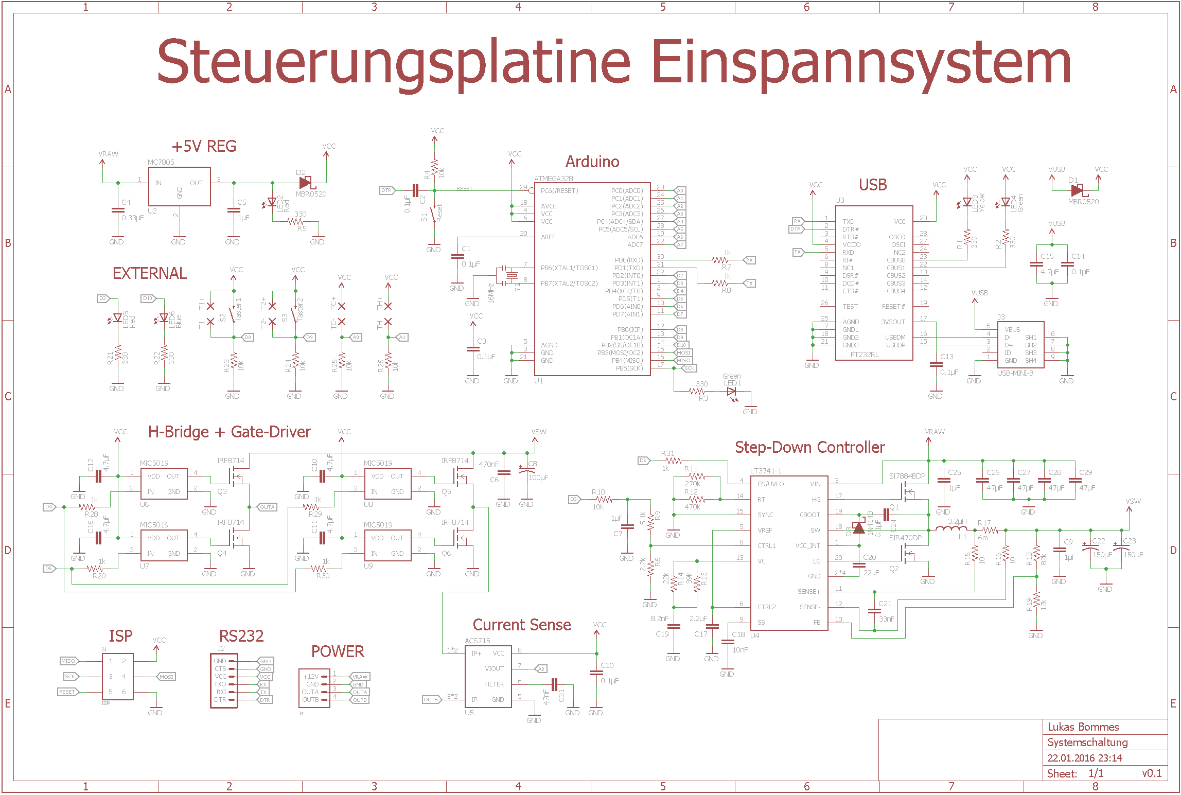

von Lukas B. (lubo)
So, hier nochmal in "schön". Der ACS715 kann nun natürlich noch
entfallen.
Stellt sich nun lediglich die Frage, wie die Bauteile R10 und C7, sprich
der RC-Filter, auszulegen sind. Weiterhin steht im Datenblatt abgesehen
von der Information, dass es sich um eine Shottky-Diode handelt, nichts
über die Diode D2. Habt ihr eine Idee, welcher Typ hier eingesetzt
werden kann? Kann ich ebenfalls die MBR0520 aus der USB-Schaltung
verwenden?
Grüße
Lukas
von Lurchi (Gast)
Die Diode ist relativ unkritisch. Das ist nur die Versorgung für den
oberen Gatetreiber. Da sollte auch eine 1N4148 noch ausreichen. Eine
kleine shottkydiode ist aber auch OK.
Den Tiefpass für die PWM Filterung zur Steuerung könne man auf eine
Grenzfrequenz so im Bereich 10-100 Hz auslegen - das ist immer noch
schnell gegen die thermischen Zeitkonstanten. R10 sollte größer als R9
sein, so dass man noch einmal mit einem Kondensator an R6 filtern kann
(falls nötig) ohne dass sich die Stufen zu stark beeinflussen. Also etwa
10 K für R10 und 0.2-1 µF für C7. ggf. müsste man R9 noch etwas
reduzieren, denn für die Gleichspannung liegt R10 in Reihe zu R9.
Ich hätte auch ein paar Elkos am Eingang des Reglers erwartet. Am
Ausgang wäre ggf. auch ein keramischer Kondensator dazu nicht schlecht.
250 kHz klingt schon mal deutlich besser als 1-2 MHz.
Die Ansteuerung der Bücke für die Umpolung müsste man sich ggf. noch mal
ansehen, dass da bei kleinen Spannungen das Gate an der low side genug
spannung bekommt und bei hohen Spannungen die Spannung ggf. nicht zu
hoch wird.
Die Diode an VUSB sieht falsch herum aus - ggf. braucht man die auch gar
micht, weil das Gerät ohne externe Versorung ggf. sowieso nicht geht.
Auch beim Regler für die 5 V  müsste man sehen das der dann mit
Fremdversorgung klar kommt (ggf. einfach eine diode am Ausgang des
Reglers und dann halt mit ca. 4.6 V am µC).
anhand welcher Daten ziehst Du diesen Schluss? Kann ich nicht
nachvollziehen!
von Lukas B. (lubo)
Hallo Lurchi, Hallo Thomas,
@Lurchi: Wunderbar, danke für die Hinweise. Dann werde ich das RC-Filter
heute abend mal auslegen.
Die Gate-Source-Spannung des Low-Side FETs an der Umpolbrücke liegt doch
im geschalteten Zustand bei 5 Volt. Reicht das nicht aus, um den FET
komplett durchzuschalten?
Würdet ihr die Gate-Treiber übrigens eher an Vraw anstelle von Vsw
anschließen? In erstem Fall, läge ja dann die Gate-Source-Spannung etwa
4 V über der Source-Spannung (8,2 Volt bei maximalen Strom durchs
Peltier-Element), in zweitem Fall hätte man unabhägig von der
Ausgangsspannung des Schaltreglers Vsw etwa 7,8 V zwischen Gate und
Source anliegen. Da müsste ja der RDs_on noch geringer sein.
Die Diode war übrigens tatsächlich falsch herum.
Was die Eingangs- und Ausgangskondensatoren anbelangt, habe ich mich an
das Datenblatt gehalten. C26...C29 sollen dabei einen Rippel-Strom von
etwa 4,25 Ampere aushalten, d.h. Elkos wären da schon wieder
problematisch.
Und im Datenblatt ist von einem Keramik-Kondensator am Ausgang nirgendwo
die Rede. Welchen Wert würdest du denn hier nehmen? 100 nF?
Und um den Rückfluss in den 5V-Spannungsregler zu verhindern, kann ich
natürlich noch eine Diode einsetzen. Dort sollte die MBR0520 ebenfalls
ausreichen (Imax = 500 mA) und mit 0,35 Volt (bei 500 mA und 25 °C) ist
der Spannungsabfall auch nicht so hoch.
@Thomas: Danke für den Wink mit dem Zaunpfahl. :D Ich fürchte, dass mich
das Datenblatt dort etwas in die Irre geführt hat. Die aufgeführten
Typen können natürlich mit deutlich höheren Spannungen umgehen. Ich habe
mich jetzt folglich erst einmal für den FDM8680
(https://www.fairchildsemi.com/datasheets/FD/FDMS8680.pdf) als High-Side
FET und den FDMS8672AS
(https://www.fairchildsemi.com/datasheets/FD/FDMS8672AS.pdf) als
Low-Side FET entschieden, die auch beide im Datenblatt vorgeschlagen
werden.
Euch noch einen schönen Nachmittag!
Grüße
Lukas

von Lukas B. (lubo)
ich habe mal die aktuelle Version des Schaltplans angehängt. Viel hat
sich nicht mehr geändert, außer, dass ich nochmal alle Bauteilwerte am
Stromregler kontrolliert, eine Stückliste erstellt, die Bauteile bei
Digikey zusammengesucht und Ladungspumpen an die Low-Side-FETs angefügt
habe.
Allerdings überlege ich gerade, ob ich nicht die gesamte
H-Brücken-Schaltung, die ja doch sehr "zusammengeschustert" ist, einfach
durch ein BTM7752G
(http://www.infineon.com/dgdl/Infineon-BTM7752G-DS-v02_00-en.pdf?folderId=db3a3043156fd5730116144c5d101c30&fileId=db3a30432e1525b3012e24c6ed042357&ack=t)
ersetzen soll. An sich erscheint mir das die eleganteste und
platzsparendste Lösung zu sein. Allerdings stört mich der hohe RDs_on
des ICs etwas, der mit 150 mOhm ja nicht gerade niedrig ist. Der
VNH3SP30 liegt mit 50 mOhm wesentlich darunter, kann aber wenn ich das
richtig verstehe auch nur mit PWM und nicht mit einem konstanten
Logik-Signal angesteuert werden. Aber das ließe sich ja durch korrekte
Einstellung des Reglers kompensieren.
Ich habe allerdings nochmal eine Frage zu dem Regler-IC (LT3741-1). Denn
ich habe das Datenblatt jetzt schon dreimal gelesen und werde noch immer
nicht ganz schlau aus der genauen Funktionsweise. Und zwar stellt man ja
sowohl einen Sollwert für den Strom als auch einen Sollwert für die
Spannung am Ausgang ein. Wird denn nun der Strom konstant gehalten oder
die Spannung? Denn beides unabhängig voneinander geht ja nicht, da sie
über den Widerstand der Last gekoppelt sind. D.h. wenn ich jetzt z.B.
Vout = 8,2 V und Iout = 8,5 A über die externen Bauteile festlege, wird
dann (z.B. bedingt durch den Spannungsabfall an der H-Brücke) die
Spannung soweit angehoben, dass wieder Iout = 8,5 A fließt? Oder kann
man Vout als eine Obergrenze für die Spannung verstehen? D.h. müsste ich
z.B. Vout = 9,475 V und Iout = 8,5 A einstellen, um sicherzustellen,
dass auch trotz des Spannungsabfalls an der H-Brücke (1,275 V) die 8,5 A
eingestellt werden können?
Viele Grüße
Lukas
Hallo Lukas,
> durch ein BTM7752G ersetzen soll.
das größte Problem dabei ist wohl, daß die Brücke nicht mit
Versorgungsspannung (=12V) betrieben wird, sondern die ggf. nur sehr
kleine Betriebsspannung des Peltierelements schalten soll.
Lukas B. schrieb:
> Ich habe allerdings nochmal eine Frage zu dem Regler-IC (LT3741-1)...
Ohne mich jetzt intensiv mit diesem Controller beschäftigt zu haben,
vermute ich jetzt einfach mal, daß (so ähnlich wie bei einem
Labornetzteil mit Strombegrenzung) immer nur entweder Strom oder
Spannung geregelt wird, je nachdem, welcher der beiden Werte unter dem
eingestellten Limit liegt.
Gruß,
Thomas
von Lukas B. (lubo)
Hallo Thomas,
das scheint mir tatsächlich ein großes Problem zu sein. Im Datenblatt
des BTM7752G steht zwar, dass Vcc zwischen -0.3 V und 45 V liegen darf,
allerdings habe ich gesehen, dass der maximale kontinuierliche Strom nur
4 A beträgt, womit dieses IC ohnehin nicht geeignet ist. Ich habe
gestern noch alles auf einen VNH3SP30 umgebaut, dann aber festgestellt,
dass dieser eine Abschaltfunktion besitzt, die auslöst, wenn Vcc unter
5.5 V fällt (obwohl im Datenblatt für Vcc wieder eine Spannung von -0.3
V bis 30 V angegeben ist).
Daher werde ich jetzt vermutlich doch wieder alles diskret aufbauen,
allerdings wie anfangs von dir vorgeschlagen mit diskreten MOSFETs und
ohne die teuren Ladungspumpen.
Ich dachte an eine Schaltung dieser Art:
http://www.homofaciens.de/technics-base-circuits-h-bridge_ge_navioff.htm
(Abbildung 22)
Allerdings stellt sich nun die Frage, wie man die Schaltung modifizieren
muss, damit sie auch mit Versorgungsspannungen unterhalb von 4.5 Volt
klarkommt. Bei z.B. Vcc = 1.5 V beträgt die Gate-Source-Spannung am
P-Kanal-MOSFET ja auch nur noch -1.5 V, was aber zum Durchschalten nicht
mehr ausreicht. D.h. ich müsste zum Schalten irgendwie die Vraw-Spannung
(12 V) nutzen und zwischen Source und Drain entsprechend die
Ausgangsspannung des Stromreglers zwischen 0 V und 8,2 V schalten.
Hast du zufällig eine Idee, wie man das Problem lösen könnnte?

von Lurchi (Gast)
Für die extra H-Brücke zum Umpolen passt die Brücke aus 4 N-Kanal
MOSFETs schon, denn eine Hilfsspannung wird man so oder so brauchen.
Die Brücke aus N und P Kanal MOSFETs bräuchte halt eine negative
Hilfsspannung für die P-kanal MOSFETs, wenn die Spannung klein ist.
Dann kann man auch gleich die positive Hilfsspannung wählen. Man könnte
ggf. eine andere ggf. günstiger Ladungspumpe wählen. Es wird ja nur
langsam geschaltet - da könnte man schon fast auf die Idee konnen einen
RS232 Chips wie max232 zu missbrauchen.
Die wirklich konsequente Lösung wäre halt die Vollbrücke.
Die Ansteuerung vom µC aus oder gleich ein spezielles IC für
Peltierelemente oder ggf. 2 Regler ICs von denen entweder das eine oder
das andere aktiv ist. Ggf. könnte man auch einen Klasse D
Audioverstärker nutzen - da sind aber ggf. die Schaltefrequenzen eher
hoch und die Auslegung eher für höhere Lastwiderstände.
Bei den Spannungen für die Brücken muss man sich an den Spannungen für
eine Funktion orienetieren, nicht an den absolute maximum ratings. Damit
die Brücke schaltet braucht es halt etwa 5 V - bei -0.3 V geht nur noch
nichts kaputt.
von Lukas B. (lubo)
Hallo Lurchi,
nach stundenlangem Durchstöbern von Datenblättern bin ich nun zu dem
Schluss gekommen, dass die ursprüngliche Idee des diskreten Aufbaus mit
Ladungspumpen doch gar nicht so schlecht war. Ich hatte sie zuvor
lediglich etwas ungünstig angeschlossen (VDD auf die Ausgangsspannung
des Reglers, macht natürlich keinen Sinn, nun liegt VDD auf +5 V und
Vout auf +16 V, was in jedem Fall reicht, um die FETs durchzuschalten).
Demnächst werde ich noch die restlichen Packages erstellen und die
Bauteile des Reglers auf die neue Ausgangsspannung entsprechend des
RDs_on der neuen H-Brücke anpassen. Meine Frage von oben hat sich
übrigens auch halbwegs geklärt. Und zwar scheint man über die Spannung
an CTRL1 des Regler-IC zwar den Strom begrenzen zu können. Konstant
gehalten wird aber die Spannung, der eingestellte Strom scheint nur eine
Obergrenze zu sein. Bei Regelung der Spannung wird aber an der ohmschen
Last natürlich auch der Strom direkt mitgeregelt, von daher macht es ja
eigentlich keinen großen Unterschied. Diese Vermutungen werde ich aber,
wenn der Aufbau läuft, nochmal experimentell validieren.
Das wird jetzt allerdings ein paar Wochen dauern, dank besagter
Klausuren.
Falls ihr irgendwann mal zufällig nach Braunschweig kommen solltet,
meldet euch ruhig mal, dann gebe ich eine Runde Bier für die ganzen
hilfreichen Ratschläge aus! ;D
Schönen Abend noch!
Viele Grüße
Lukas
Es scheint mir eh vernünftiger zu sein, dem Buck-Konverter über den µC
eine Sollspannung vorzugeben, als den Strom. Eine Last-Strommessung hast
Du ja auch schon drin, und diese ist wahrscheinlich viel genauer, als
die Strombegrenzung des Konverters.
Von den vier Ladungspumpen in der Brücke kannst Du vermutlich auch noch
zwei einsparen, da sie ja sowieso am Eingang zusammengeschaltet sind und
die gleiche Spannung ausgeben. Die Gates der Transistoren sind ja im
statischen Betrieb keine Belastung.

von Lurchi (Gast)
Die unteren MOSFETs der Brücke brauchen keine extra Ladungspumpen. Da
reichen auf 5-10 V für ansteuerung, denn die sind mit Source fest an GND
und ggf. nur ein kleiner Shunt dazwischen.
Wenn es sei müsste könnte man sich ggf. die höhere Spannung auch vom
Buck Regler abzweigen - die Erzeugt per Bootstrapping ja schon eine
Spannung von etwa 6 V über der Ausgangsspannung. Es bleiben dann aber
die Schalter für die höhere Spannung.

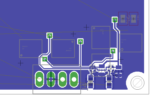

Weiterhin habe ich testweise schon einmal mit dem Layout begonnen.
Momentan bin ich etwas in Sorge, dass die Leitungen noch etwas zu dünn
für die hohen Ströme sein könnten. Ich habe bereits mit Polygonen
anstelle von Leiterbahnen gearbeitet, um möglichst große leitende
Flächen zu schaffen, aber wirklich groß sind die immer noch nicht. Aber
dafür kann man auf diese Weise ein recht kompaktes Layout schaffen. Der
Bildausschnitt entspricht etwa 2 cm x 3 cm Leiterbahnfläche. Sprich, es
lassen sich vermutlich fast alle Bauteile des Schaltreglers und der
H-Brücke auf der Oberseite platzieren, sodass man sich in den hoch
belasteten Bereichen Durchkontaktierungen sparen kann. AtMega, FT232RL
und Spannungsregler werden voraussichtlich auf die Unterseite
verfrachtet.
