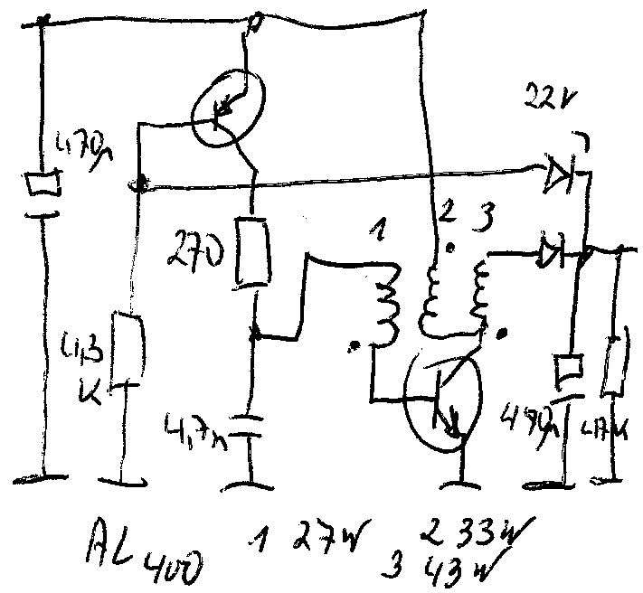

Der Schaltplan ist recht einfach, eine einfache 2 Transistor Kippstufe,
an deren Ausgang ein weiterer Transistor drann ist. Vom Kollektor dieses
Transistors geht eine Spule nach +, dazwischen ein Widerstand um die
Leistung zu begrenzen (das die Dioden nicht zu viel Verlustleistung
haben)...
Wie auch erwähnt fallen da keine 10mA ab, eher viel viel weniger, im
Idealfall vielleicht 0,5-1mA
Es geht nur um die Robustheit... Halten 1,3W oder 2W Z Dioden soetwas
dauerhaft aus?

Nimm den MC3406 in Standard Step-Up Schaltung, allerdings mit einem
kleine Trafo, 2:1 reicht für 50V. Da wird keine Energie sinnlos verheizt
und es funktioniert solide.
Alternativ ein kleiner Royer Converter, braucht nur 2 Transistoren
und 2 Widerstände, dazu einen selbstgewickelten Trafo.

Nimm nur einen Transistor als Sperrwandler, das ist quasi eine
Konstantstromquelle, d.h. ideal um ne Z-Diode zu speisen.
Und Schaltplan als Prosa ist ne ganz schlechte Idee, schaut sich fast
niemand an. Hast Du denn kein Papier, Bleistift und Kamera?
