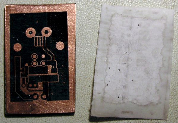

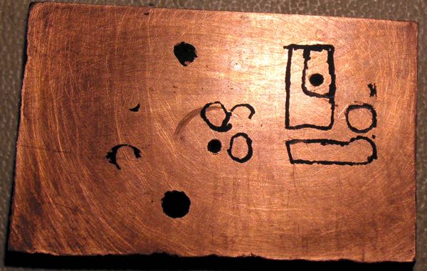

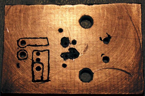

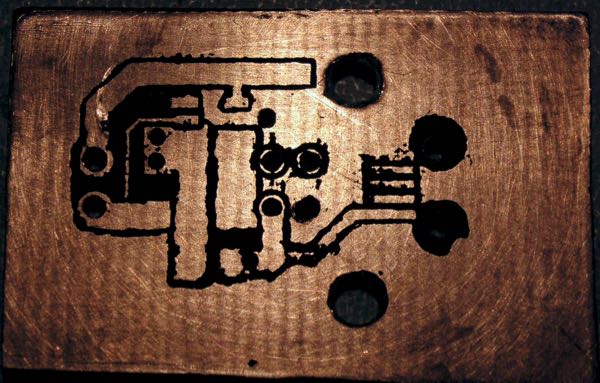

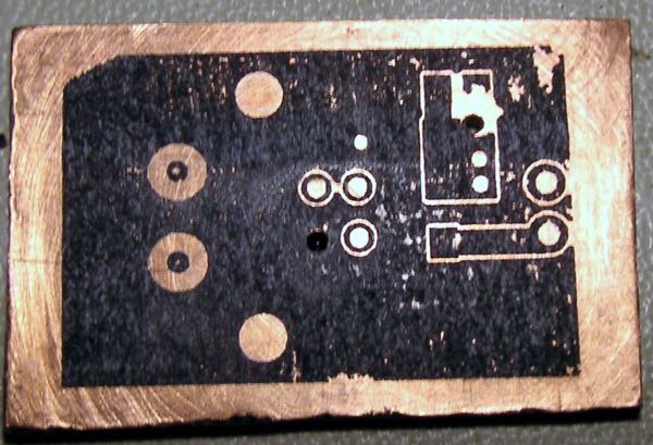

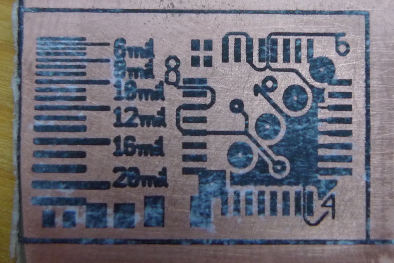

von Hannes W. (7nrn3ap3)
Ich bin vor ein paar Tagen auch bei instructables.com drüber gestolpert
und wollte das mal ausprobieren. Habe ich gestern auch gemacht.
Ich habe auch "nur" Isopropanol und keinen Ethylalkohol da. Da es nur
darum geht das Aceton zu verdünnen, sollte das genauso gut gehen. Mein
Resultat (1. Versuch) mal im Anhang.
Wenn ich zurückdenke an das erste mal Belichten, oder das erste mal
Tonertransfer mit Bügeleisen und später mit Laminator, finde ich dass
diese Methode gar nicht mal so schlecht ist.
Ich nehme an es kommt wieder sehr auf das Papier drauf an. Mit
Normalpapier wird es wohl nicht funktionieren. Ich habe Thermopapier
genommen. Man sieht, dass ab und zu Toner am Papier hängen bleibt. Ich
habe die Tonerflächen einfach mit Edding überstrichen. Das mache ich bei
Tonertransfer auch so.
Alles in allem eine sehr gangbare Methode, wie ich finde. Heute Abend
werde ich mal ätzen und die zweite Seite der Platine ... "betonern".
PS: das Basismaterial hat die Abmessungen ~30 x 20mm
Edit: Ich habe dieses dämliche 8:3 Verhältnis genommen. Ich werde das
nächste mal 3:1 probieren. Ich denke nicht, dass dies großen Einfluss
hat.

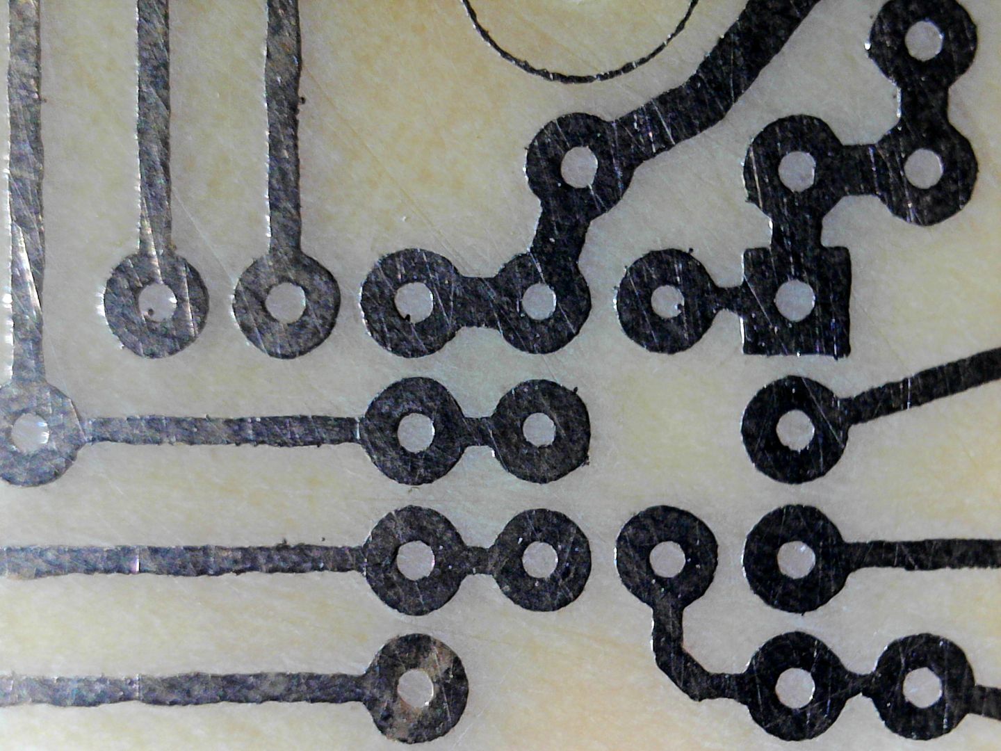

Ich habe mal fertig geätzt und die zweite Seite meine Platine ...
kaltfusioniert(?). Die erste Seite habe ich leider überätzt. Die zweite
Seite war vom Toner her nicht so schön. Da habe ich das bedampfen mit
Aceton probiert, aber die Löcher sind wohl zu groß (der Fuser in meinem
Laserdrucker muss gewechselt werden). Ich habe dann wieder mit Edding
drüber gemalt. Ich war beim Ätzen etwas aufmerksamer und mit ein paar
Korrekturen wird das Ergebnis seinen Zweck erfüllen.
Mein Fazit:
. Die Methode funktioniert.
. Sieht hat ihre Probleme, wie andere Methoden auch.
Idiotensicher ist weder Belichten, noch Heiß-Toner, noch Kalt-Toner. Ich
habe tatsächlich alle drei schon durchgeführt. Mit entsprechenden
Hilfsmitteln (Presse, Laminator statt Bügeleisen, …) lassen sich die
Ergebnisse verbessern, allerdings will ich ja kein
Leiterplattenhersteller sein. Für meine drei Platinen im Jahr lohnt das
auch nicht.
Meiner Meinung ist das Attraktive an der Methode dass keine
Gerätschaften rumstehen (Belichter, Laminator) und handelsübliche
Chemikalien (Alkohol, Aceton) zum Einsatz kommen. Das Ergebnis ist nicht
besser oder schlechter, wie ich es mit Belichten, Bügeln oder
Laminieren hinbekommen habe. Andere  können da durchaus bessere
Ergebnisse zustande bringen.

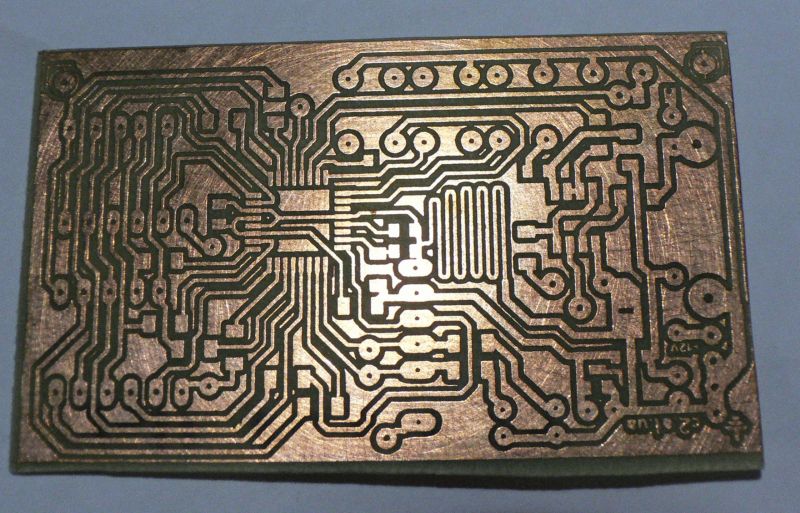

Lag grade so rum hier...
von bernte (Gast)
Tonerer schrieb:
> Wayne schrieb:
>> ohne
>> selbst irgendetwas vorweisen zu können
> Stimmt.
> Nachgeholt.
mit welcher Methode hast du das gemacht?
niemals mit dem Kaltverfahren oder etwa doch?
von Tonerer (Gast)
Nein, natürlich nicht.
Ganz normal mit Geschenkpapier(Rückseite) und doppelt innenbeheiztem
Laminator.
Ein Eigenbau aus einer Fixiereinheit eines Farblasers.
OT: Warum lässt du die Masse so mäandern? PCB-Spule zur AC-Trennung von
Digital- und Analogmasse?
von Tonerer (Gast)
Ich hab das Layout nicht designt :=)
Wer weiß was sich der Mann dabei gedacht hat.
Das stammt von einer russischen Seite und ist ein V/A Meter mit Atmega8.
von Teo D. (teoderix)
Hannes W. schrieb:
> Mein Fazit:
Ich denke hier liegt das Problem was für den Einen noch akzeptabel
ist, für den Anderen ein NoGo.
Für mich wäre, das gezeigte ein NoGo, die Technik also NICHT funktional,
auch wenn die Schaltung am ende funktioniert. Da meine Technik mit
Laminator exzellent funktioniert, würde ICH mich schämen solch Bilder zu
veröffentlichen. Andererseits, würden sich wohl die meisten schämen sich
in meiner Rostlaube, die sich Auto nennt, sehen zu lassen.
Solch Bewertungen, sollte man im Rahmen der Toleranz etwas
differenzierter sehen!
Falscher Sandkasten! Geh woanders spielen, sonnst haut ihr euch nur
wieder die Förmchen um die Ohren.

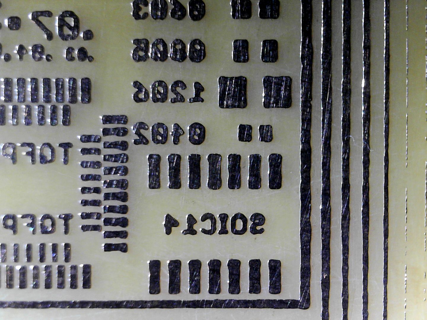

von 10 7/9 (Gast)
so ganz im Griff :)
Bild stammt noch von letzter Woche, bin sonst zu nichts weiter gekommen.
Aber so locker flockig wie im Video geht das auch bei mir nicht.
Es gab bei mir immer irgendwelche Papieranhaftungen.
Das mit dem nicht so fest sitzen ist aber kein Problem, einfach mal mit
der Flamme eines kleinen Gasbrenner drueberfahren, das flaemmt
gleichzeitig kleinste Papierfitzelchen ab, danach sitzt der Toner wie
'gebacken' und man kann wirklich mit einem Tuch sachte rubbeln.
(auf dem maessigen Bild aber nicht gemacht, wollte nur sehen ob das auch
auf Zinn hebt :))
von bernte (Gast)
@  10 7/9 (Gast)
so dann nenn mir mal jetzt bitte deine ganze Parameter
Drucker
Druckeinstellungen
Papiersorte (Hersteller,Bezeichnung)
Mischungsverhältnis der Lösungsmittel
Übertragungsart (also nur auflegen und andrücken oder rubbeln oder hart
pressen)
danke
von 10 7/9 (Gast)
bernte schrieb:
> @  10 7/9 (Gast)
Da muss man gucken wie sich das, ein Gefuehl dafuer, entwickelt.
Das entspricht wie schon gesagt, nicht dem im Video gezeigten.
> Drucker
HP4M+ 20Jahre 10Euro
> Druckeinstellungen
"dunkel" whatever, geht aber fast alles.
Weniger Toner scheint fast guenstiger,
mindert die Gefahr das es verwaescht, so jdf. mein Eindruck.
Printer Driver: HP LaserJet 4/4M 600DPI Postscript
Xerocopy Basic, keine Empf. ist halt einfach da.
Bei dem im Bild, sogar blos in ein Glas Wasser getaucht das es sich
vollsaugt, mit Klopapier abgetupft. Aceton in einem Zug frontseitigig
satt aufpinseln. Paar Sek. warten, nicht sofort drauf, auflegen,
ausstreichen das halt keine Blasen drunter sind. Dann kann man auch
nochmal Rueckseitig Acetone auftragen, da das ja (patsch)Nass ist sieht
man ja den Druck.
Dann verhaelt es sich (fast) wie bei Pattex, ein fester gleichmaessiger
andruck und nicht anschliessend zu schnell runter, 1-2 Minuten minimum
oder halt draufblasen.
> pressen)
Hier gepresst, lege das einfach an die Vorderkante des Werktisch, ein
zwei Blatt Klopapier obendrauf, dann bei mir ein Reststueck so etwa 8mm
starkes Messingblech, Holzkloetzchen, Schraubzwinge ansetzen einmal
mittelpraechtig anziehen, Minuetchen warten, alles loesen, mit Wasser
einpinseln, abziehen bzw. sanft abrubbeln.
Zur Spiritusmethode bin ich noch nicht gekommen.
Fast, aber eben nur fast, geht es mit Scheibenklar (25-50% Ethyl.).
Da zeitigt sich ansatzweise der Effekt wie im Video, das sich der
Aufdruck vom Papier freiwillig abloest, aber so richtig geht es nicht.
Ob das weiter hilft ;)

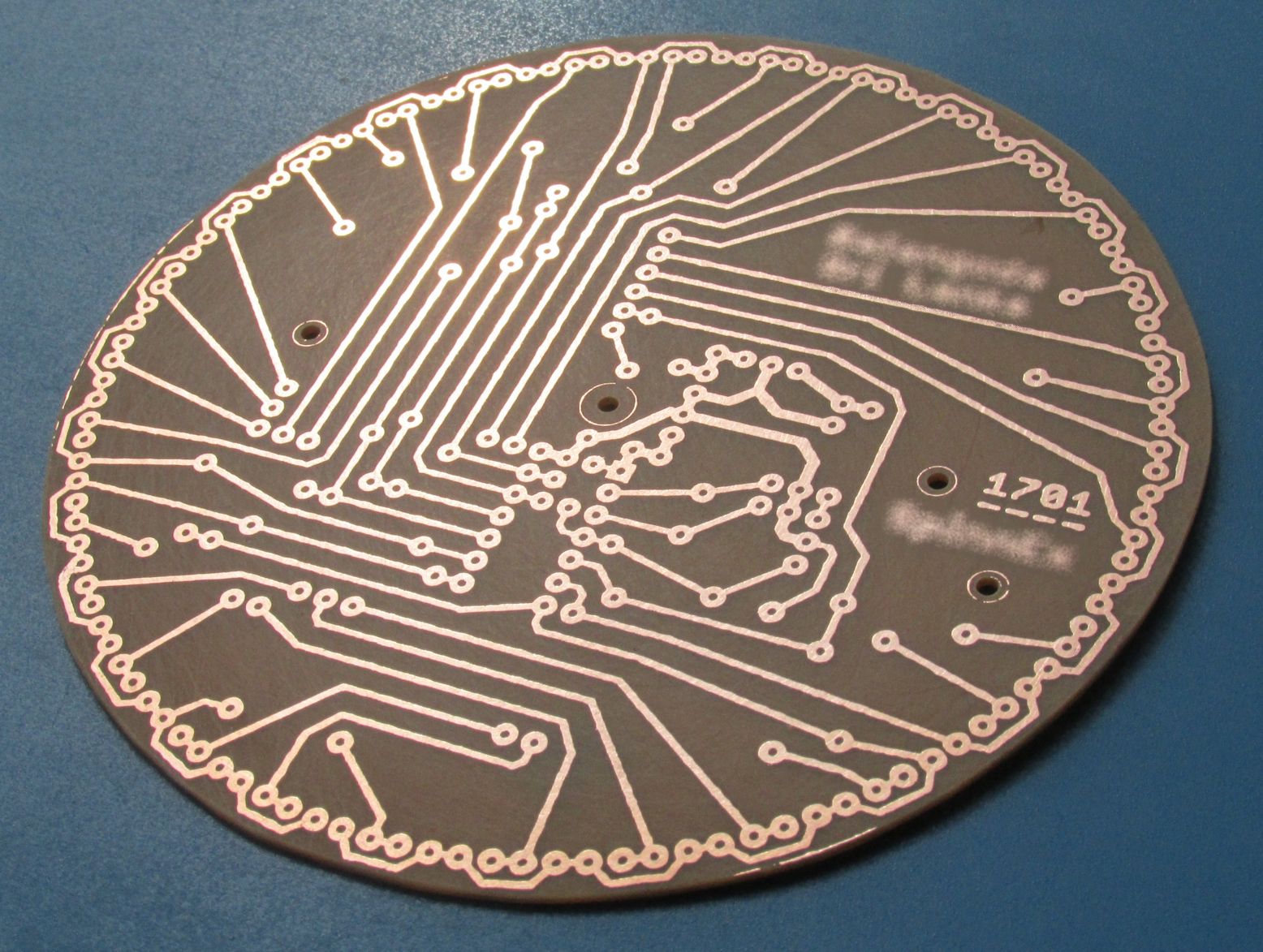

von Uwe S. (regionalligator)
Hallo Dieter, du willst dich doch nicht etwa schon wieder selbst
einladen? ;-)
von Dieter F. (Gast)
> einladen? ;-)
Nö, ich warte auf die Einladung ... das "selbst Einladen" führte ja nur
zur Konfusion ... warum auch immer ...
Finde ich spannend - besonders die Ätzerei. Vielleicht bekomme ich da
endlich mal mit, wie man so feine Strukturen fehlerfrei Ätzen kann.
Das Fehlerfreie stammt beim Transfer ja vom Drucker, und das gut
sichtbar schwarz auf weiß. Ansonsten ist die Platine in den
Zwischenräumen ja extrem sauber, und bleibt es auch. Staub stört nur
unmittelbar vorm Transfer, danach gar nicht mehr. Da siehts beim
Fotoverfahren schon anders aus. Es kommt ja auch mindestens ein
genereller Prozess (Belichten/Entwickeln) hinzu, also eine zusätzliche
Fehlerquelle.
Mit dem Laserbelichten hast du ja super Ergebnisse gehabt, hätte ich so
nicht erwartet, Hut ab! Meilen entfernt von dem was man sonst so sieht.
Der häufige Gedankenfehler der Oldschool-Belichter ist, sich über die
glatten Strukturen auf der fertigen Platine zu freuen. Dabei entstehen
die nur durch einen weichzeichnenden und am limit liegenden Prozess. Mit
dem Laser ist das nicht so stark, weil der höher auflöst. Beim
(korrekten) Transfer ist das gar nicht gegeben, daher auch die Fransen
am Rand.
Beim Ätzens liegt das Limit bei dir wohl eher am WAF ;-) Glaube nicht,
daß du die Ätzlösung in der Badewanne versprühen willst/darfst ;-)

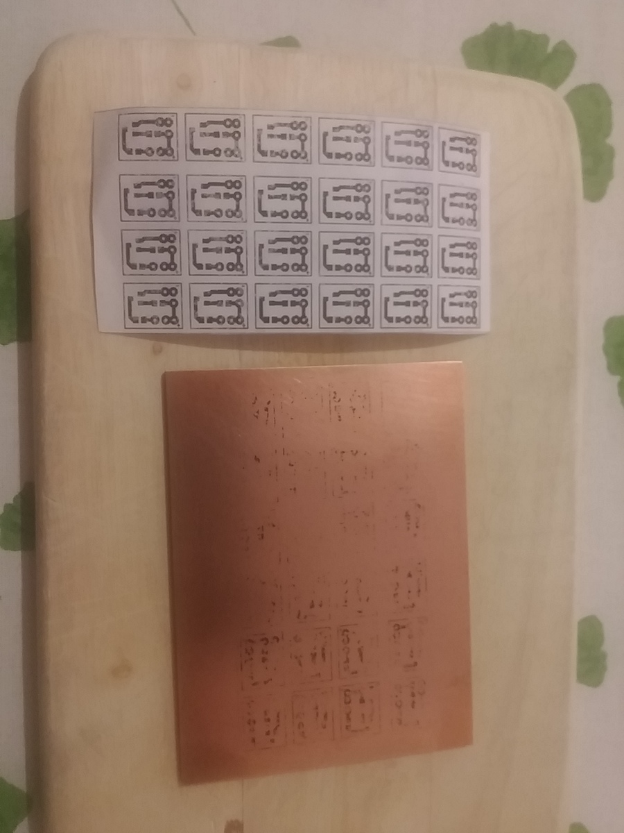

von F. F. (foldi)
Wie versprochen, ich habe das auch getestet.
Zunächst mit der angegebenen Mischung, aber Isoporanol. Da da so gut wie
keine Haftung war, selbst mit zusätzlichem nachträglichen Tränken, habe
ich dann gebügelt. Kein so schlechtes Ergebnis, aber offensichtlich hat
sich das Papier durch diese "chemische Behandlung" geändert und es löste
sich nicht mehr im Wasser so gut auf.
Der letzte Versuch, dieses Mal halb und halb, habe ich im Bild
festgehalten.
Also für mich taugt diese Methode nicht.
Da schrieb jemand was vom Laminator. Jetzt weiß ich wieder wofür ich den
gekauft hatte. Steht noch verpackt unterm Schreibtisch.
Aber jetzt werde ich erstmal wieder mit STM32 weiter machen, sonst rennt
mir Andreas noch völlig weg und ich sehe nur noch einen Kondensstreifen
von ihm.

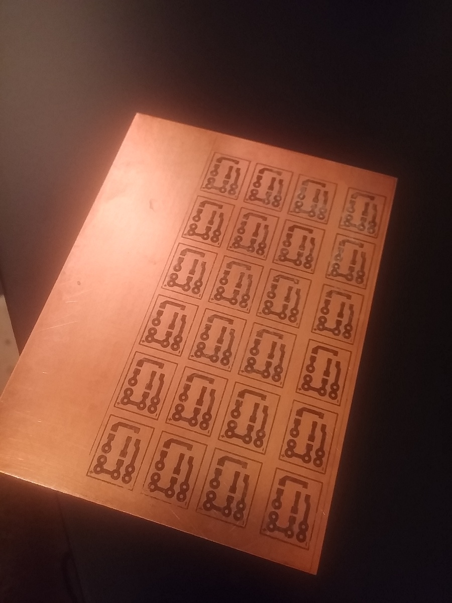

von F. F. (foldi)
Bügeln klappt schon nach wenigen Versuchen deutlich besser als die
Chemie.
Leute, das klappt gar nicht schlecht! Mit folgender Anordnung hatte ich
Erfolg:
Platine liegend, Kupfer oben. Darauf das Layout, natürlich auf
gestrichenem Papier (Kopierpapier ist grober Unfug). Darauf drei, vier
Lagen Klopapier.
Dann einfach das Klopapier mit dem Isopropanol/Aceton-Gemisch
beträufeln, es genügen wenige Tropfen. Darauf muss dann ein Gewicht, in
meinem Fall war es ein ca. 5Kg schwerer Metallblock, weil der eine schön
plane Oberfläche hat. Dann warten, bis die Lösungsmittel durchs Papier
und durch den Toner diffundiert sind. Keine Ahnung wie schnell das geht,
habe sicherheitshalber etwa 1h gewartet. Geht vielleicht viel
schneller...
Manko dieser Methode ist, daß die Lösungsmittel praktisch kaum entlüften
können, außer bei einer sehr kleinen Platine vielleicht. Man riecht also
auch nach 1h noch deutlich das Aceton, sobald man das Gewicht abhebt.
Dazu muss ich mir noch was einfallen lassen, denn es ist sicher besser,
wenn die Lösungsmittel bereits unter Druckbelastung entweichen. Holz als
Zwischenlage könnte klappen, suche aber nach etwas homogenerem.
Erster Versuch scheiterte an zu geringem Acetongehalt, das Layout war
vollständig auf der Platine, aber als ich diese "Kalkschicht" des gestr.
Papiers abrubbeln wollte, kam der Toner praktisch am Stück vom Kupfer.
Habe dann nochmal einen guten Schluck Aceton nachgekippt. Welches
Verhältnis die Flüssigkeiten nun haben, keine Ahnung, etwa 1:3. Das

von 10 7/9 (Gast)
Noe geht astrein, -ausser wenn groessere schwarze Flaechen kommen-,
Bild kommt in ein paar Minuten, wenn du magst :)
Paul B. schrieb:
> Universalplatine
Damit meinst du vermutlich Loch- und Streifenraster? Diese Zwischenlage
müsste aber seitliche Kanäle haben, und auch gar nicht mal so Kleine.
> Noe geht astrein
Du tränkst dann das Papier vorher, richtig? Ansonsten wäre ja
unvermeidbar, daß der Toner so richtig schön in die Fasern kriecht...
Hast du am Papier bzw. an dem was du da abrubbelst nachher noch
Tonerreste?
Teo D. schrieb:
>> Habe nämlich Bedenken, daß das Papier auch
>> bei Lösungsmitteln aufquillt und beim Trocknen wieder schrumpft.
> Nö, probiers aus.
Will ich auch, sofern nachher noch Zeit ist.
Daß das Papier noch Konsistenz hat, sagt nicht unbedingt aus, daß es
noch dimensionsstabil ist. Immerhin saugt es das Lösungsmittel ja auch
auf. Aber es könnte passen, denn wenn man z.B. Spanplatte mit Lack
bestreicht, quillt diese auch nicht oder nur wenig. Bei Wasser schon...
von 10 7/9 (Gast)
> Tonerreste?
Ja, das ist wirklich nicht perfekt aber nach zwei drei Versuchen mit
einem fuer meine Verhaeltnisse extreme Ende der
Platinenselbstherstellung.
Je groeber die Fasern umso schlechter/unguenstiger wird es halt bei
geringen Abstaenden, wer besseres Papier hat der nimmt das halt, ist
doch auch klar.
Bilder ist nur ein Test.
Das Tränken scheint teilweise zu verhindern, daß der Toner in das Papier
kriecht. Hatte den normalen Transfer mal mit Kopierpapier versucht, und
es war ein Graus...da war der Toner zwar auf der Platine, aber sah aus
wie mit einem Pelz überzogen. Ging rein gar nicht.
Du hast aber auch hier noch deutliche Löcher in den Masseflächen. Die
dürften genau vom Kopierpapier kommen. Wenn du willst, sende ich dir mal
etwas gestr. Papier zu, du würdest staunen!
Damit könnt ich leben. Für kleine 0815 Dinger, den Laminator nich raus
holen müssen......
Berichte mal genauer über Deine Erfahrungen, wie, was, wo, wie lange....
Meine Ergebnisse bei 4-5 Versuche = Da tut sich (fast)garnix auf'm
Kupfer, auch nicht auf dem Papier(?) (Der Toner ist sehr gut Löslich).
Nur bei der Geduld, war die Spannbreite etwas eingeschränkt(ca.
2-4min).

> ich bin zum Ergebnis gekommen das der toner nach dem Transfer auf jeden
> falls noch fixiert werden sollte (Heißluft oder Acetondampf?)
Genau das scheint jetzt nicht mehr nötig. Der ganze Prozess findet ja
schon direkt mit Aceton statt, wenn auch nicht in Reinem. Wenn man also
nicht gerade superfeine Auflösungen braucht, kann man den Acetonanteil
etwas erhöhen, so wird der Toner richtig fest mit der Platine verbunden,
und natürlich auch etwas verbreitert... Sogar das alte Problem mit nicht
ganz sauberer Platine könnte entschärft werden, weil es sich dabei ja
meist um Fett/Fingerabdrücke usw. handelte, die jetzt in den
Lösungsmitteln gelöst werden. Könnte, muss nicht...
Falls 10 7/9 bei seiner Platine noch nacherhitzen oder bedampfen
muss/will, könnte es Probleme geben. Zum Bedampfen muss der Toner
nämlich astrein sauber sein. Wenn er die Papierfasern aus dem Finepitch
nicht vorher raus bekommt, saugen diese im Acetondampf den flüssigen
Toner zu sich hin.
Möchte die Platine nicht schlecht reden, aber geätzt sieht die nicht so
gut aus. Das sind dann mehr als nur angefressene Masseflächen, aber ich
bin sicher, bei ihm liegt es allein am Papier. Ansonsten ist das ein top
Ergebnis.

von 10 7/9 (Gast)
Wenns damit geht, geht es auch mit anderen Papieren.
Jetzt mal halt mit Geschenkpapier, die ersten fuenf cm umgefaltet und
mit ein/zwei Tupfen eines Klebestifts fixiert, sonst nimmt der Drucker
das nicht.
Was die Festigkeit anlangt, die ist bei der Wasssermethode wirklich gut,
das Teil im Bild wurde einfach mal mit einer Zahnbuerste wenig
zimperlich geschrubbt. Ein zwei Loecher zuviel, ansonsten halte ich das
fuer aetzbar.
Meinungen, wirds 'dicht'?

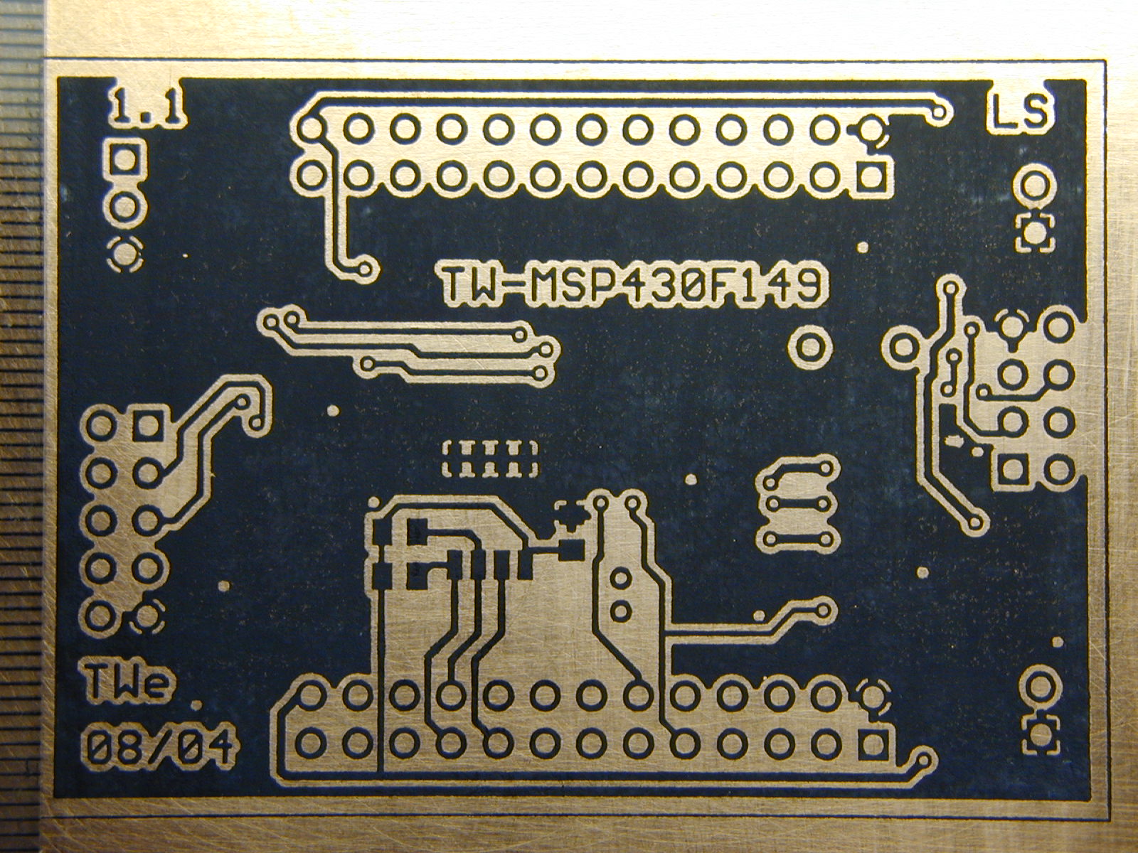

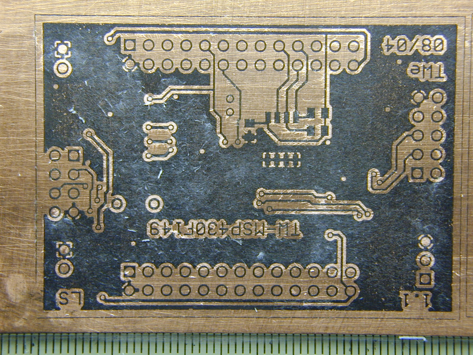

von Michael P. (Firma: n.a.) (micha1102)
Hallo alle zusammen,
den alten Thread fand ich am passendsten, also hier noch mein Beitrag
dazu.
Jahrelang habe ich Platinen mit den üblichen photochemischen Verfahren
für den "Hausgebrauch" erstellt und war mit den Ergebnissen auch
zufrieden.
Auf das Tonertransfer-Verfahren kam ich erst durch das Forum hier sowie
das erwähnte Youtube-Video. Den Plan, eine Laminator anzuschaffen, habe
ich wieder fallengelassen.
Mittlerweile erziele ich mit dem Kalt-Tonertransfer stabile und recht
exakte Ergebnisse und mache nun alle Platinen damit (brauche nur bis
SOIC u. pitch 1.27 BSC). Testweise geht es auch noch viel genauer.
Folgende Punkte sind dabei entscheidend:

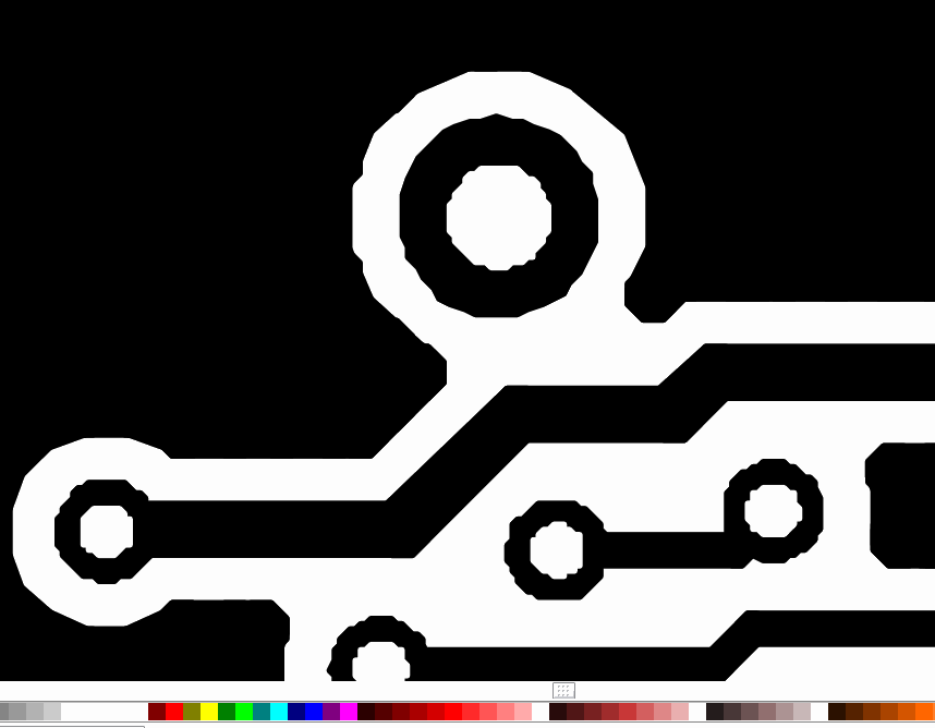

1. Generierung eines geeigneten Print-Files
(Siehe Bild 1. Hier lauert eine Falle. Bei korrekter Einstellung genügt
Noname-Nachfülltoner und ein billiger 600dpi S/W-Laserdrucker)
2. Gleichmäßiger und langer Anpressdruck. Mit bloßen Fingern wie im
Video ist das nicht erreichbar. Eine einfache selbstgebaute Presse (Bild
2) funktioniert dagegen tadellos
3. Der Druck muss stets der Platinengröße angepasst und berechenbar
sein. Mit Schraubzwingen wie manchmal empfohlen ist das unmöglich
4. Eine dicke Schicht textiles Material über der Platine nimmt das
Aceton während der Pressphase auf. Ich benutze dafür 8 Lagen von dicken
ausrangierten Jeansstoff
5. kurz vor dem Transfer gründlichste Reinigung vom Kupfer, nur mit
Stahlwolle und Aceton - auf keinen Fall Scheuerpulver o.ä. verwenden
6. Die besten Ergebnisse erziele ich bei 8 Teilen Aceton mit Teil
Ethylalkohol gemischt und 3,5 Minuten Anpresszeit. Ausdruck auf
Rückseite von einfachem glatten Geschenkpapier
7. Der Toner haftet fest auf dem Kupfer. Nach 5 Minuten Wässern kann das
Papier leicht abgezogen werden. Verbleibende Faserreste sind mit einem
weichen Pinsel restlos entfernbar
Zwei Bilder zur Illustration habe ich mal angefertigt und beigefügt.
"Beweis"-Fotos von geätzten Platinen lade ich in Kürze hoch. Sie liegen
schon fertig auf dem Tisch, ich muss aber erst noch bohren und Bilder
davon machen.
Übrigens, auch der Bestückungsdruck macht sich mit der Presse gut!
Toll wäre es, wenn mir jemand einen Link oder eine kleine Test-Datei mit
einem Layout hier einstellen könnte, in der stufenweise verschiedene
Feinheitsgrade drin sind. Sozusagen um die Auflösungsgrenze zu
ermitteln.
Beste Grüße
Micha
Hurra, endlich mal einer, der den Transfer ernsthaft und mit Verstand
angeht!
Michael, deine Erfahrungen decken sich exakt mit meinen. 3-4 Minuten
sind in der Tat optimal, wenn man das Lösungmittel auf ein Reservoire
gibt wie deinem Jeansstoff. Bei dieser Einwirkzeit muss nicht mal das
Mischungsverhältnis soo exakt eingehalten werden, es kann auch etwas
mehr Aceton drin sein.
Nur rein zur Info, bleib beim Ethanol, nimm keinen Isopropanol. Das
scheint wie ein Schmiermittel zu wirken, man bekommt damit den Toner
erst normal vom Papier ab, aber anschließend schält er sich beim
Trocknen ganz von selbst von der Platine (ein kurioser Vorgang, die
Platine ist eigentlich fertig, aber drei Minuten später ist sie völlig
unbrauchbar!). Am Ende hat man praktisch das ganze Layout als losen
Toner auf der nackten Platine zu liegen. Ist mir allerdings noch bei
längerer Einwirkzeit und niedrigerem Acetongehalt passiert, hatte mich
an die 3 Minuten erst von viel weiter oben (1h) angenähert...
Nur Jeansstoff wäre mir zu ungleichmäßig bei feinen Strukturen, schau
mal nach, feine Leiterbahnen werden dann im Muster der Stofffäden immer
wieder etwas breiter und dünner (da unterschiedlicher Druck). Leg besser
noch ein, zwei Lagen Klopapier o.ä. zwischen, das verteilt den Druck
besser.
Hattest du manchmal Probleme mit Luftblasen? Ich lege das trockene
Layout auf die Platine, dann Klopapier/Stoff o.ä., dann erst tränke ich
alles mit dem Lösungsmittel, dann streiche ich aber nochmal kurz mit dem
Fingerrücken drüber. Wenn man einfach so andrückt, fängt man sich
manchmal eine Luftblase ein, wo der Toner dann natürlich gar nicht
haftet.
Der übliche 9X%-Ethanol ist auch nicht ganz so optimal. Das Wasser darin
zieht ins Papier ein und quillt es noch stärker auf, als es beim
Heißtransfer durch die Wärmeausdehnung der Fall ist. Gibt aber
100%-Ethanol für Kamine. Diese Qualität wird man für große Platinen
zwingend brauchen. Und auch bei mehreren Platinen in Folge, weil das
Reservoire sonst bald richtig nass wird (der Alkohol verdunstet viel
schneller als das Wasser, dieses bleibt zurück und reichert sich an).
Ist dir auch aufgefallen, daß das Papier leichter abgeht, als beim
Heißtransfer? Nutze ja gestrichenes Papier und habe da einige Sorten,
die beim normalen Transfer abgerubbelt werden müssen. Dieses Papier
lässt sich nun einfach abziehen.
Würde dir empfehlen, die Holzplatten durch irgendwas Gasundurchlässiges
zu ersetzen, oder zumindest eine selbstklebende Folie oder sowas
draufzukleben. Das Holz saugt sonst stark und ungleichmäßig Teile des
Lösungsmittels auf. Du brauchst ggf. einfach mehr davon, bzw. es wird
vor allem an den Rändern der Platine ungleichmäßiger (weil dort beide
Holzplatten saugen, mittig auf der Platine aber nur die Eine).
Bin ehrlich gesagt von dem Verfahren wieder abgekommen, trotz sehr
positiver Ergebnisse. Und ich rede wahrhaftig nicht von grobschlächtigen
Strukturen. Ein sauber abgestimmter Laminator bleibt doch irgendwie
einfacher. Ist aber ne interessante Alternative, die auch zu 100%
klappt.

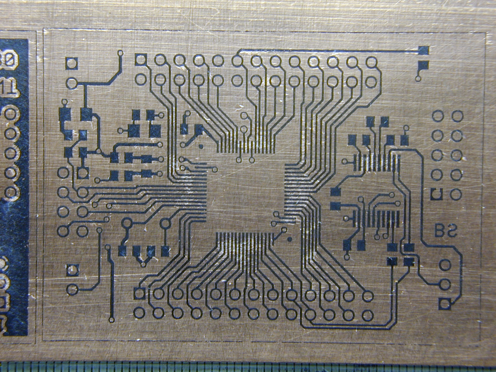

> mal nach
Danke für deine ausführlichen Hinweise.
Ja es stimmt, die Schicht mit dem Jeansstoff ist noch keine perfekte
Lösung.
Ich habe heute probehalber mal eine feinere Struktur auf die
Kupferfläche übertragen. Man erkennt auf dem beigefügten Bild, dass die
waagerechte untere 0.17mm-Leiterbahn zwar sicher funktionieren würde,
die sichtbare dickere Stelle aber wahrscheinlich dadurch entstanden ist,
dass ein vorstehender Faden im Stoff den Toner dort breitgedrückt hat.
Das wirkt sich zwar nur bei sehr schmalen Leiterbahnen erkennbar aus,
sollte mit anderem Material aber irgendwie zu verhindern sein. Hier
werde ich noch ein wenig experimentieren.
Übrigens macht es Sinn, beim Bearbeiten von sehr feinen Strukturen zum
Ausdrucken des Layouts auf Papier einen Parameter anzupassen: Die
Tonerdichte sollte im Photomodus reduziert werden. Wie stark, das muss
ausprobiert werden, da die Drucker dazu oft unterschiedliche
Standardwerte aufweisen.
Ich melde mich wieder, wenn die Bilder der Leiterplatten fertig sind.
Beste Grüße
Micha

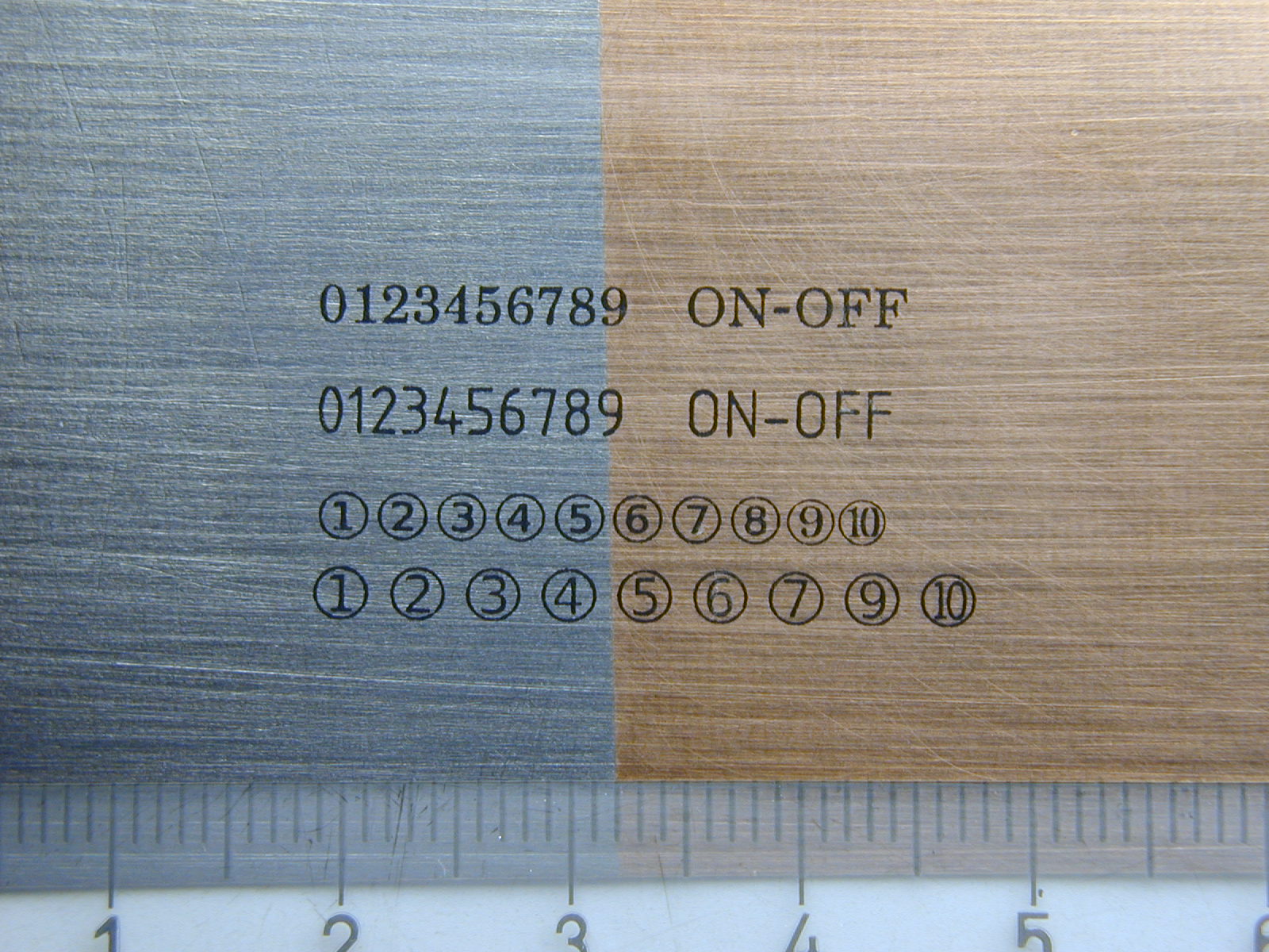

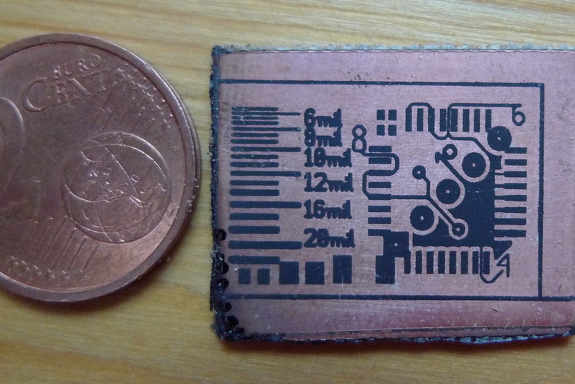

wie angekündigt hier noch paar Bilder für die Zweifler als Beweis...
Statsitiker schrieb:
> sondern die Bilder der Platinen
> abwarten.
> So, wie er schreibt, hat er das optimale Verfahren gefunden
Wie sieht denn deiner Meinung nach das optimale Verfahren aus?
Bernd K. schrieb:
> Wenn es trocken ist dann ist auf dem Toner ein hauchdünner grau
> erscheinender Belag von Papier zu sehen, der scheint sich aber nach
> Augenschein unter der Lupe nicht auf das Kupfer zu erstrecken
Der graue Belag auf dem Toner (Bild 4) stammt von dem Papier und
behindert das Ätzen nicht. Zum Größenvergleich habe ich mal einen IC im
SOIP8-Gehäuse direkt vor dem Ätzen auf das zum Test verkleinerte Layout
gelegt.
Im Bild 5 ist die fertig geätzte Platine unter dem  Mikroskop zu sehen.
Bild 6 zeigt die ungebohrte Platine im Ganzen.
Also für meine Zwecke reicht das. Vom Drucken bis dahin dauert es gerade
mal 20 Minuten. Und der Kalt-Tonertransfer funktioniert auf diese Weise
auch sehr zuverlässig.
Wenn Zeit dafür da ist, werde ich mal noch kleinere Strukturen
ausprobieren. Da scheint noch was möglich zu sein...
Beste Grüße
Micha

So, der erste Test von diesem PDF-file ist nun geätzt. Bild 7 zeigt
einen Ausschnitt davon unter dem Mikroskop.
Die 1mil-Leiterbahn habe ich durch zu langes Ätzen verdorben. Sie ist
nicht durchgängig wie man sieht. Als Toner auf dem Kupfer war sie noch
bombenfest dran. Alles andere sieht aber ganz gut aus für den ersten
Versuch.
Ich habe die Presse noch mal leicht verändert. Bilder davon gibts am
Wochenende....
Beste Grüße

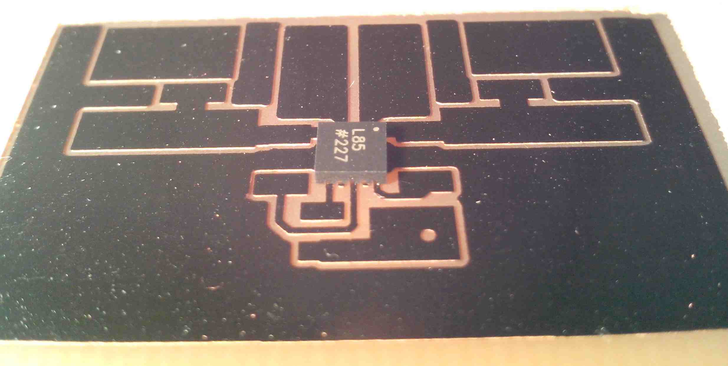

von Mike J. (linuxmint_user)
Ich betreibe das Toner-Transferverfahren nur teilweise ohne Hitze.
Der Toner wird mittels Drucker auf ein Silikonisiertes Papier gebracht
und etwas mit einer Halogenlampe erwärmt damit es nicht weggepustet
werden kann.
Danach mit etwas Hitze (85-90°C) über eine Presse auf die Platine
gepresst.
Diese Schicht erwärme ich dann noch mal kurz mit einem Heißluftfön damit
es alles wirklich anschmilzt.
Danach ätzen und bohren.
Im Anhang ist die Platine für ein ADP2503 / ADP2504 Testboard.
Der Chip liegt leider auf den feineren Stellen.

von Aro (Gast)
Hallo Cerberus,
Termopapier : Rolle aus Fax vor vielen Jahren mal gekauft, keine
Rechnung mehr, Sorte vollkommen unbekannt, Fax lebt schon lange nicht
mehr
Drch die Fixiereinheit wird zumächst auch das Termopapiersehr dunkelgrau
- fast schwarz. Aber man kann doch noch den glänzenden Toner erkenn.
Aber nach dem ich das Termopapier, so wie in dem Video mit Spiritus nass
gemacht habe, wurde es, so wie es mit dem Spiritus in Kontakt kam,
plötzlich wieder komplett weiß und nahezu durchsichtig.
Hallo Gallo,
mit dem "heissen Toner Transfer" habe ich auch gute und vor allem
verwendbare  Leiterplatten hin bekommen. Aber es gab immer wieder mal
Fehlstellen. Ich verspreche mir mit Aceton bessere Ergebnisse bei
größeren Platten und vor allem bei kleineren SMD ( SOP )- Strukturen.
Zur Auslieferung als Serie kommen dann später so wieso nur 4 lagige
industriell gefertigte LP.
Beste Grüße
Aro
