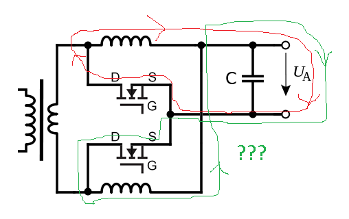

ich habe eine Frage zu der Freilaufphase des Gleichrichters, die ich
angehängt habe.
Wie würde der Stromkreis während der Freilaufphase (Weder positive noch
negative Spannung an der Sekundärwicklung des Trafos) der
Speicherdrosseln aussehen bzw. welchen Weg würden die Ströme nehmen,
wenn die letzte Halbwelle z.B. die positive Halbwelle der
Wechselspannung gewesen ist???
Laut dieser Seite würde ein Teil durch die Sekundärwicklung fließen:
http://www.ti.com/lit/an/slua121/slua121.pdf
und nicht so, wie ich es grob aufgezeichnet habe.
Gilt das auch, wenn die Primärseite durch einen Vollbrücken
Gegentaktwandler gebildet wird. Die Wechselspannung die dieser
Wechselrichter erzeugt kann ein variables Taktverhältnis von 0,5 bis 1
haben, sodass die Freilaufphase größer und kleiner werden kann.

Da habe ich noch eine Frage. Würde man in der Freilaufphase eher die
Bodydioden der Mosfets nutzen oder die Mosfets durchschalten, wenn man
davon ausgeht, dass die Freilaufphase variabel ist und nicht konstant.

Die Mosfets sind doch so geschaltet, dass die Bodydiode in der aktiven
Phase als Gleichrichter benutzt wird. Parallel dazu wird noch der Mosfet
einegschaltet damit die Verluste klein werden.

Ich meine eher die "nicht aktive Phase", also die Freilaufphase der
Speicherdrosseln. Welchen Pfad würden die Ströme in diesem Fall nehmen?
(über die sekundärwicklung?)
Wäre es sinnvoll in diesem Moment beide Mosfets durch zu schalten, wenn
die Freilaufphase variabel ist und nicht konstant. Das heißt, es wird
von der Primärseite bestimmt, wie groß die Freilaufphase ist und diese
kann auch mal fast komplett wegfallen oder relativ groß werden.

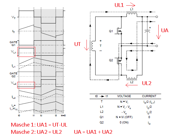

Die Ausgangsspannung in der "aktiven Phase" entspricht doch fast zu 100%
der Spannung an der Sekundärwicklung oder?
Diese bildet sich doch über Ua1 = UT - UL1 (erste Masche) + Ua2 = UL2
(zweite Masche)
Daraus ergibt sich Ua = Ua1 + Ua2. Dies entspricht etwa der Spannung an
der Sekundärwicklung.
Liege ich damit richtig? Ich kriege iwie immer was anderes in meiner
Simulation raus.

Im Prinzip erzeugt dieser Wandler bei symmetrischer +/-20V Ansteuerung
nur 9,2V Ausgangsspannung bei Verwendung von Dioden als Gleichrichter.
Mit Mosfets werden es dann halt 9,9V sein.
Häng doch mal deine Simulationsdatei (.asc file für LTspice) an.

Ich verstehe nicht, warum sich die Spannung halbiert. Nach dem von mir
hochgeladenen Stromverläufen müsste die Ausgangsspannung etwa der
gleichgerichteten Eingangsspannung entsprechen (mit ein paar kleinen
Verlussten)
Laut deinen Angaben liegt am Ausgang weniger als die Hälfte der
gleichgerichteten Spannung des Eingangs an. Woran liegt das bzw. wo
bleibt die Spannung?
In meiner Simulations kam etwa 2/3 der gleichgerichteten
Eingangsspannung am Ausgang an.

Ok, stimmt. Dann müsste wohl der Ausgangsspannungsanteil von der Masche1
relativ gering sein und die Spannung der Sekundärwicklung fast komplett
an der Drossel L1 anliegen und nur ein sehr geringer Anteil am Ausgang
abfallen.
Die gesamte induzierte Spannung der Drossel L2 liegt dann wohhl komplett
am Ausgang.
So ergeben sich die 9,9V, die bereits vol helmut s. angegeben wurden.
Liege ich mit dieser Betrachtung richtig?

is richtig so. wenn L1 die aktive phase hat dann gilt ideal
trfaospannung = spulenspannung (UL1). da fällt nur ein sehr geringer
anteil an den ausgang.
spulenspannung UL2 liegt am ausgang.
umgekehrt wenn L2 die aktive phase hat.
wenn keiner schaltet liegen beide spannungen UL1 und UL2 am ausgang.
spannung halbiert sich strom verdoppelt sich.
