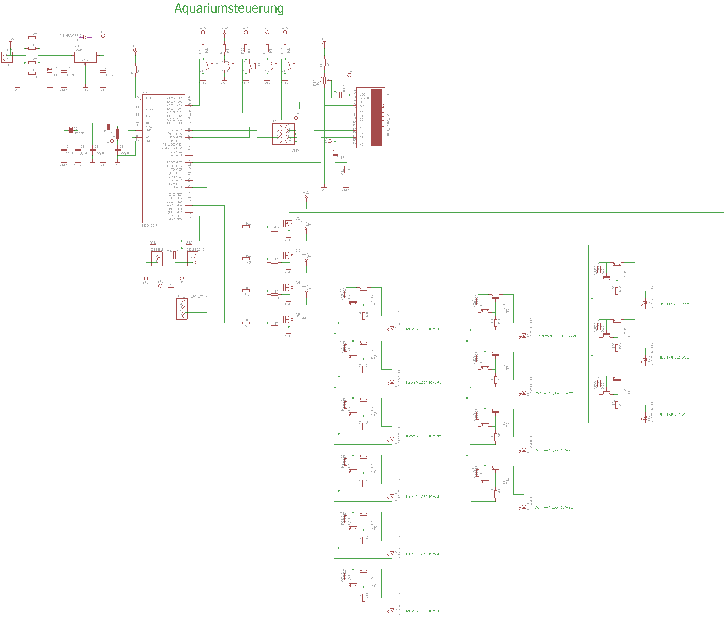

von Lars B. (lars1975)

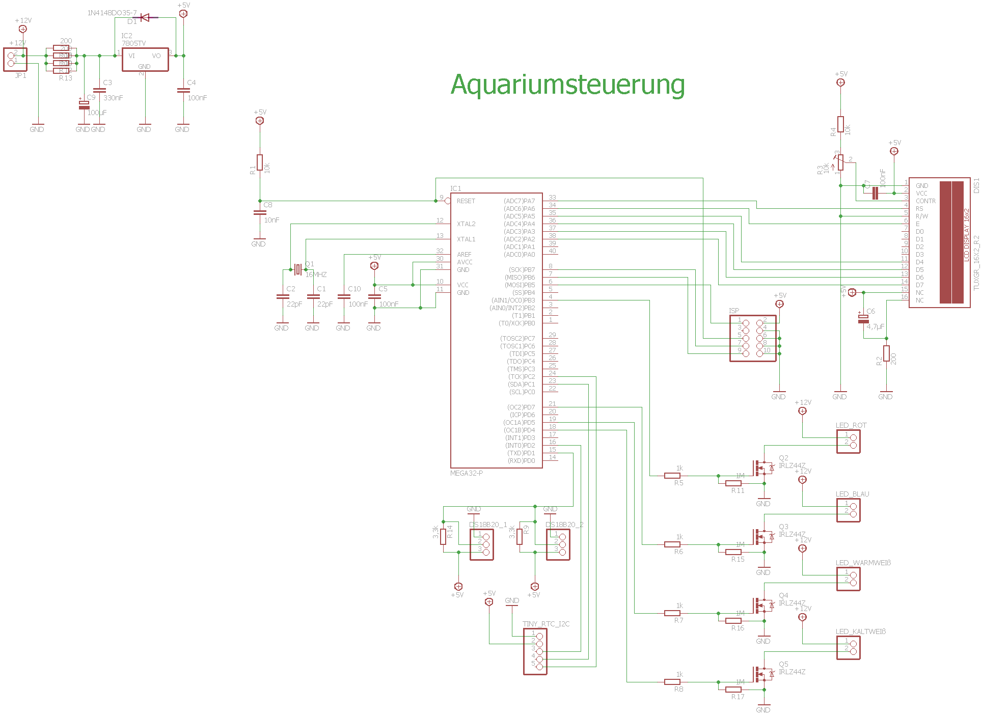

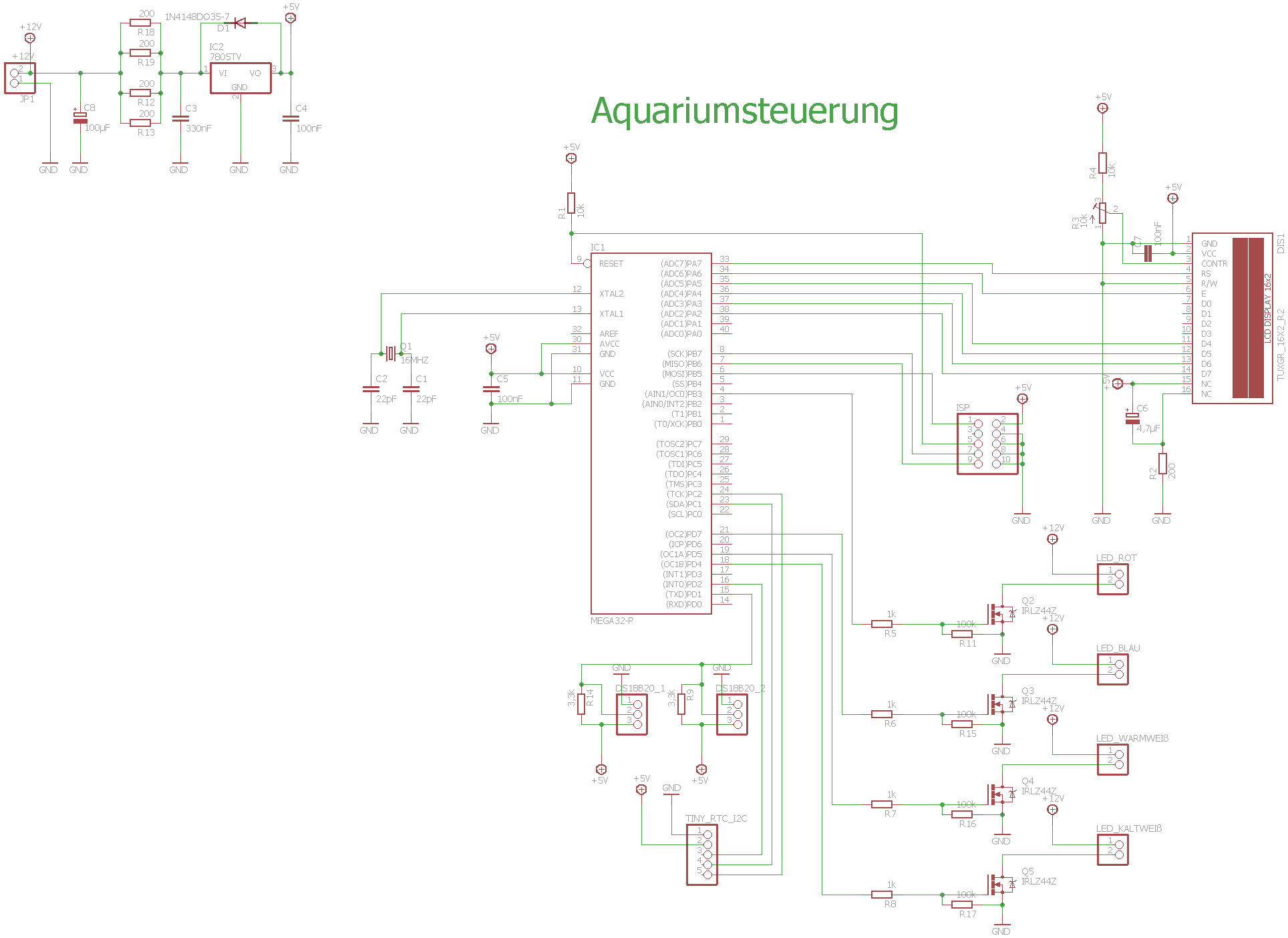

ich möchte eine Aquariumsteuerung (Licht, Temperaturanzeige und Uhr)
bauen und habe einen Schaltplan nach meinen sehr beschränkten
elektronischen Fähigkeiten angefertigt.
Wenn mir jemand von euch sagen kann, ob dieser in die richtige Richtung
geht, wäre ich dankbar.
Der LED-Kanal Rot wird mit ca. 20 Watt belastet, der Blau mit ca.30
Watt, Warmweiß mit 40 Watt und Kaltweiß mit 60 Watt.
Als Spannungsversorgung dachte ich an ein 200 Watt Netzteil.

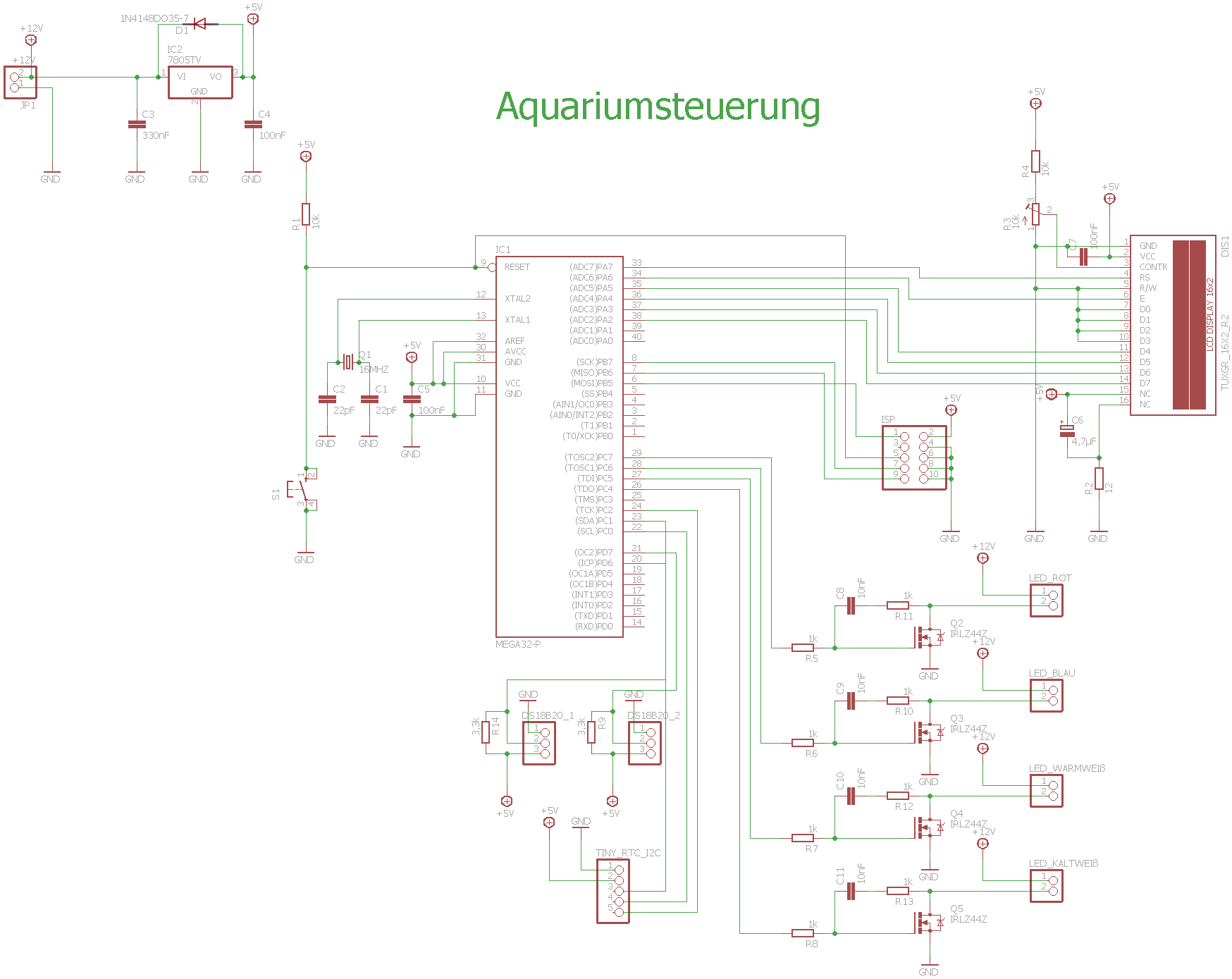

von Mike J. (linuxmint_user)
Diesen Reset-Taster braucht man eigentlich nicht.
Wenn ich meine Controller wenn überhaupt mal neu starten will, dann
schalte ich den Strom kurz mal ab.
Auf meiner ersten Platine habe ich auch solch einen Taster verbaut, dann
aber nicht mehr.
Ich habe immer 10nF am Reset-Pin gegen Masse geschaltet.
Ich verstehe nicht weshalb du 10nF mit 1kOhm in Reihe zwischen Gate und
+12V gehängt hast.
Man könnte 100k bis 1M Ohm von Gate nach Masse schalten um den MosFET im
Fehlerfall automatisch abzuschalten.
Die Strombegrenzung für die LEDs erfolgt auf einer anderen Platine?

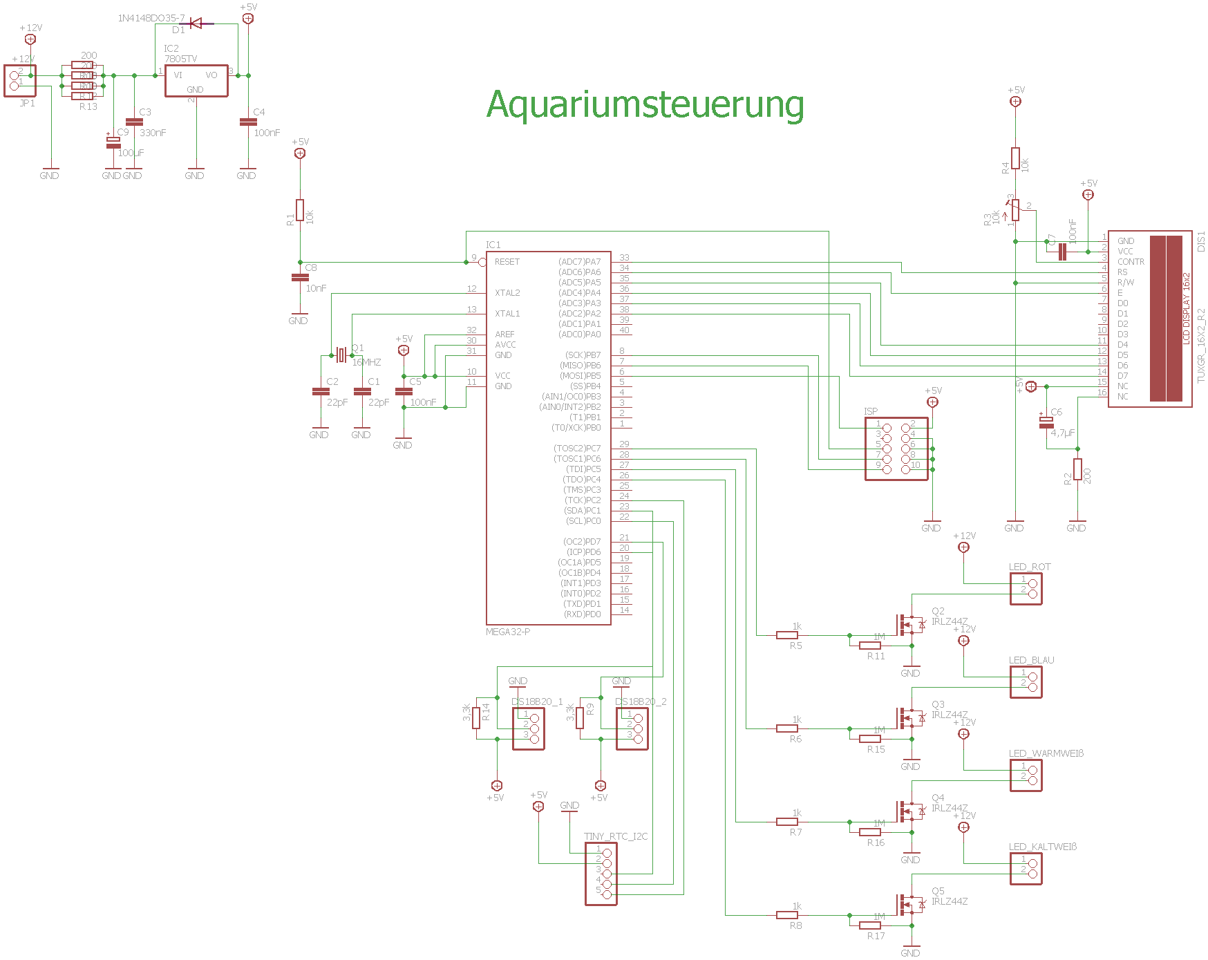

Dein LCD: D0 bis D3 sollten eigentlich offen gelassen werden.
Bei der 12v Versorgungsbuchse (JP1) würde ich einen Widerstand
nachschalten (also zwischen Pin2 von JP1 und Pin1 von IC2).
Je nach Last kannst du den Widerstand berechnen, bei den 5V Regler
rechnet man 2V Drop-Voltage hinzu die er braucht um 5V herstellen zu
können.
Die Schaltung wird maximal 50mA verbrauchen, eher weniger.
R=(12-7)/0.05A=100 Ohm
Man kann etwas Sicherheitsreserve hinzurechnen (100mA), dann sind es 50
Ohm.
Da die Widerstände warm werden muss man bei I=50 mA zwei 200 Ohm (1/4
Watt Typen) Widerstände parallel schalten.
Bei I=100mA sind es vier 200 Ohm 1/4-Watt Widerstände die parallel
geschaltet werden.
Parallel von C3 dann noch 100µF.
Die 12 Ohm von R2 (Display-Hintergrundbeleuchtung) scheinen mir etwas zu
klein gewählt zu sein.
Wenn bei dir eine weiße LED verbaut wurde, dann würden dorrt 167mA
fließen, das scheint mir etwas viel zu sein.
Probiere es erst mal mit 100 Ohm, dann sind es 20mA.
Ich setze immer ca. 200 Ohm davor weil eine 20mA LED eher mit maximal 10
bis 15mA betrieben werden sollte.

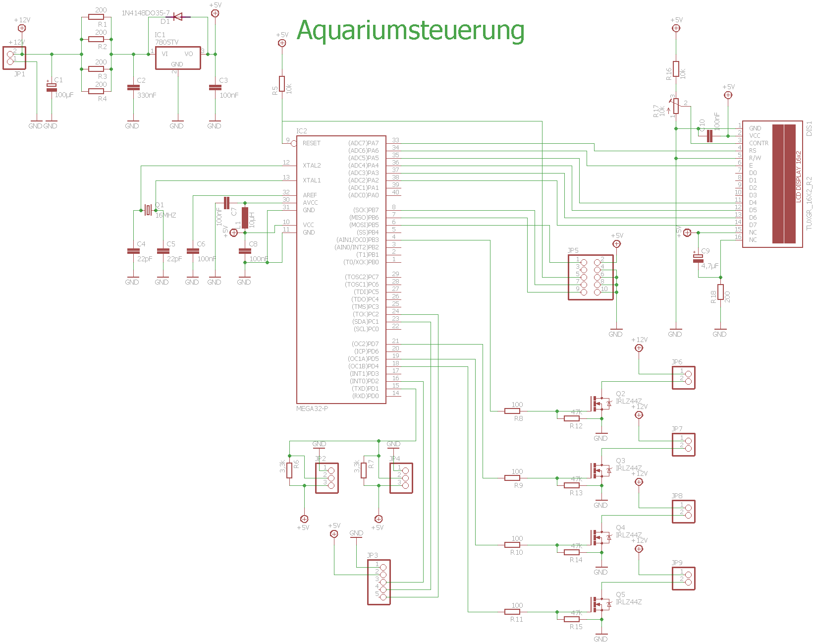

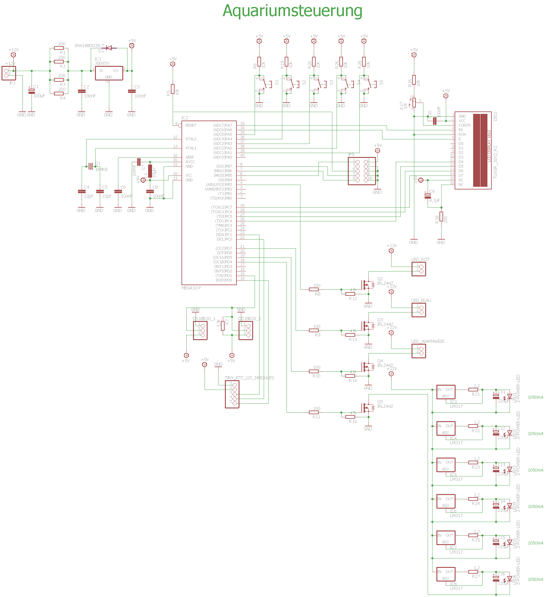

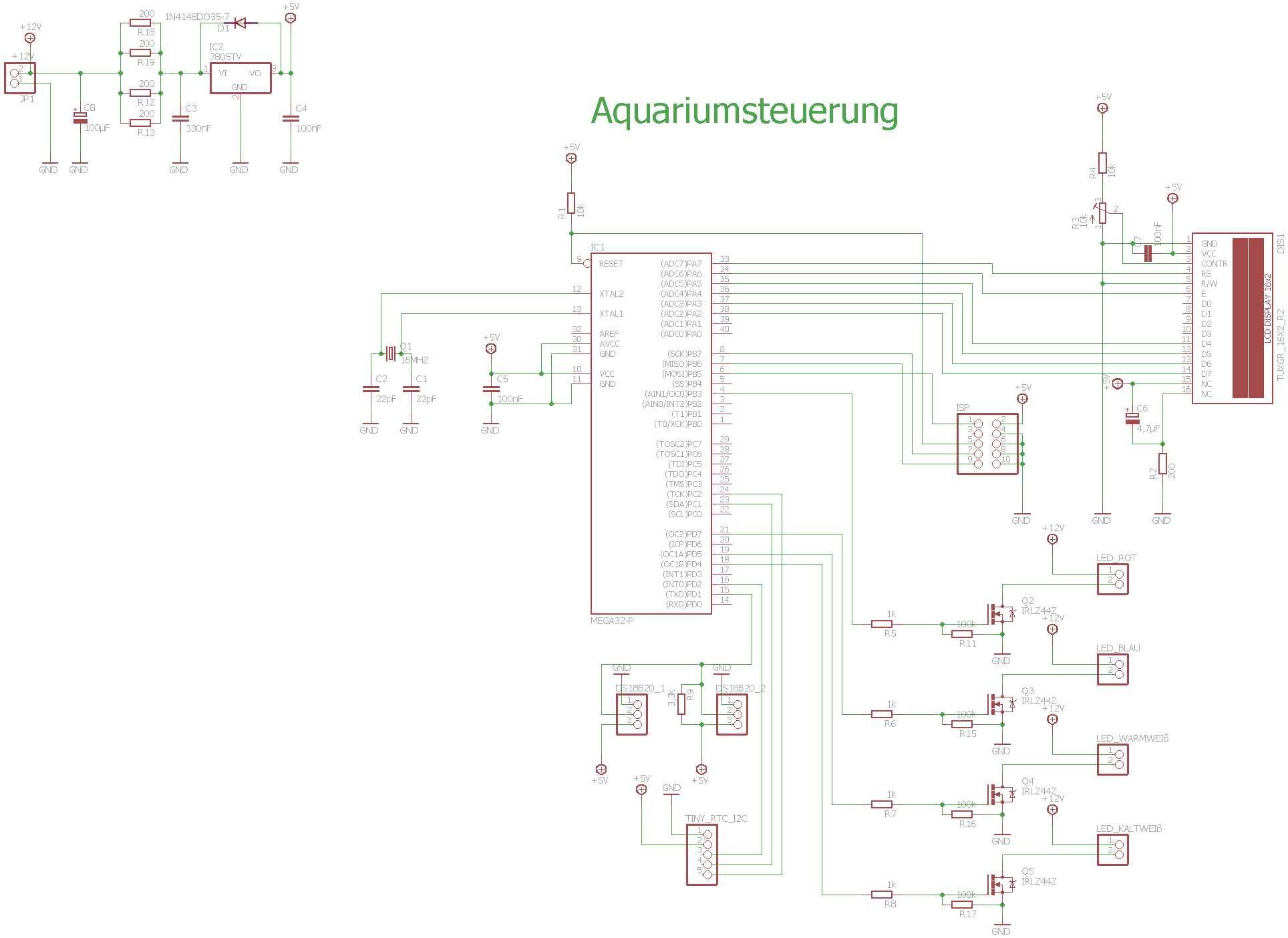

ich habe jetzt versucht alles zu berücksichtigen was du gesagt hast. Die
Led´s sollen high power Led´s werden die 12V Versorgungsspannung haben.
Muss man dann noch den Strom begrenzen, und wenn ja was nimmt man da
ambesten?

Schau mal ins Datenblatt der LED oder lass mal etwas Strom über die LED
laufen.
Wichtig: Wie ordnest du die LEDs an?
Bei einer weißen LED fallen 2.4 bis 3.2V ab, bei anderen sind es
scheinbar auch 3.6V und an 12V kann man dann nur eine gewisse Anzahl an
LEDs hintereinander schalten.
Nenne uns doch mal die Kenndaten deiner LEDs und sag mal wie groß das
Aquarium eigentlich ist.
Wenn du dir die Möglichkeit einer Helligkeitsregelung der LED nicht
verbauen willst, schliesse die MOSFet lieber an die OC Ausgänge des MC
an, also OC0, OC1A, OC1B und OC2.
Dann kannst du evtl. mal PWM einrichten.

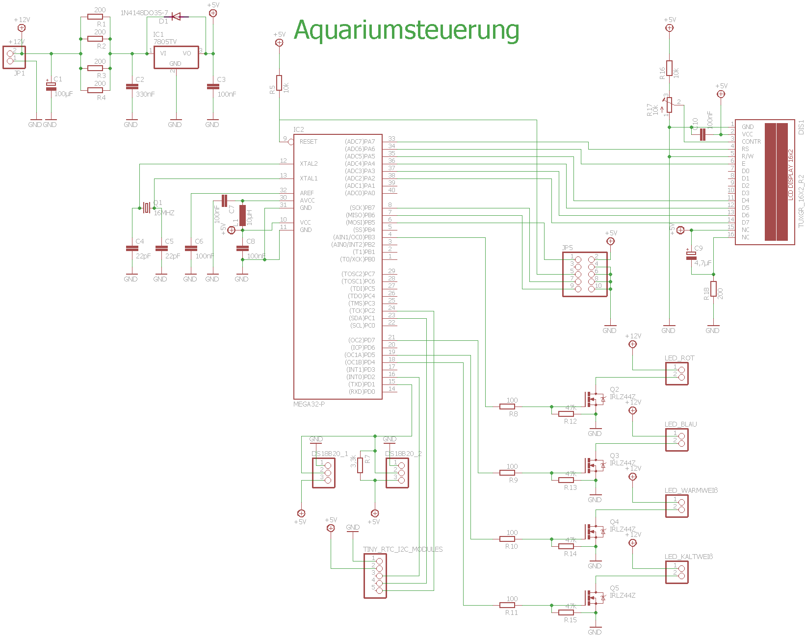

von Planlos (Gast)
Wenn du den Mega32-Internen ADC nicht verwendest: Aref offenlassen.
Wenn du ihn verwendest (oder irgendwann verwenden willst: Von Aref einen
100nF Kondensator nach GND)
Aref direkt mit (A)VCC brücken ist nie korrekt. (War es vor vielen
vielen Jahren, vorm Krieg, als die AVRs noch keine REFS-Bits kannten)
Dann: Im Schaltplan bei Leiterbahn-Kreuzungen einen "Knödel" setzen,
wenn's eine Verbindung sein soll.
Sind deine DS18S20 parallelgeschaltet?
Der "OneWire-BUS" ist ein BUS-System. Du musst also nicht jedem
Temperatursensor einen eigenen IO-Pin geben, es gehen auch (fast)
beliebig viele davon an einen Pin.

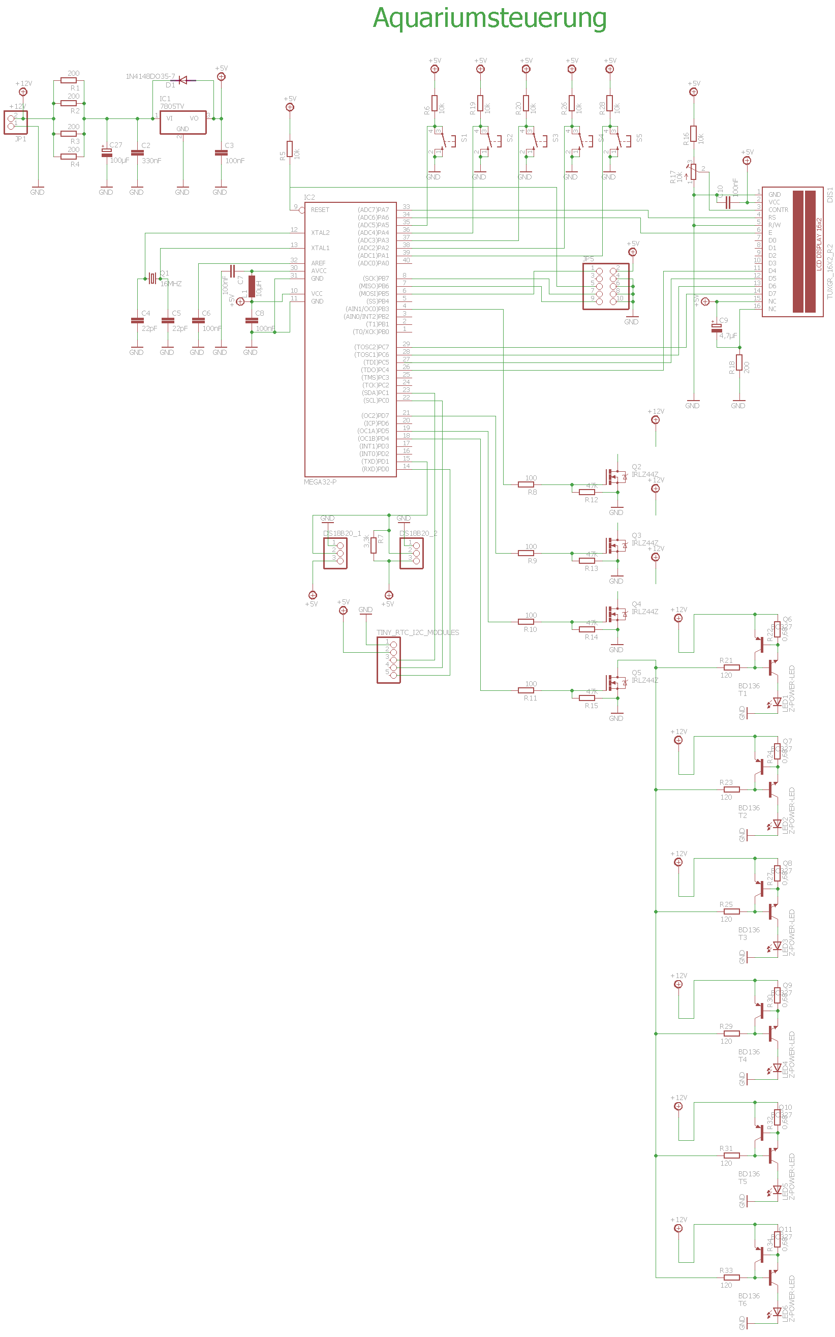

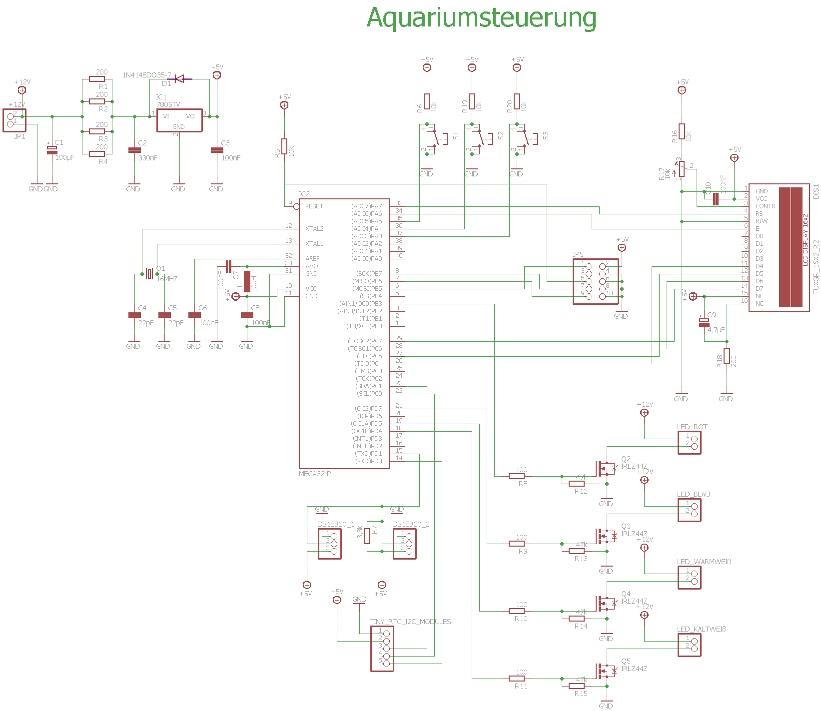

Die OC Anschlüsse habe ich im neuen Plan beachtet.
Das Netzteil werde ich dann mal aufschrauben.
als LED´s (Kaltweiß) habe ich sowas
(http://www.ebay.de/itm/NEUE-20pcs-10W-weise-hohe-Leistung-800-900LM-LED-Licht-Lampe-SMD-Chip-DC-9-12V-/351249971804?hash=item51c8213a5c)
gekauft.
...für ROT, BLAU und Warmweiß habe ich diese
(http://www.ebay.de/itm/10W-Watt-COLOR-BLAU-GRUN-ROT-GELB-WarmWEiSS-LED-Chip-kaltweiss-COB-Flutlicht-/221968142575?var=520849797660&hash=item33ae5510ef:m:mMJ-d0GEg46Q54JFIy3Jk0Q)
geholt.
Muss ich denn bei den 12 Volt LED´s auch den Strom begrenzen?
@Planlos
....ich habe mal deine Ratschläge im neuen Plan beachtet.

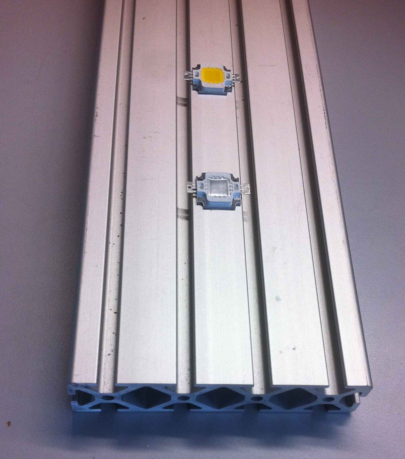

Man muss es nicht aufschrauben, da sieht man von der Seite ob der
Transistor mit der Kühlfläche plan an der Kühlplatte liegt oder er nur
schräg mit einer Kante an der Platte liegt.
Lars B. schrieb:
> als LED´s (Kaltweiß) habe ich sowas gekauft.
Wenn dort etwas von 1050mA steht sollten das LED-Chips mit 45mil (ca.
1,143mm) Kantenlänge sein.
Miss einfach mal mit einem Lineal nach ob das 1mm ist oder eher 30mil
(0,762mm)
Wenn das stimmt, dann kannst du sie mit 10W betreiben.
An diesen LEDs fallen keine 12V ab, sondern eher 3x3.2V=9,6V bei 10W und
bei 3 Watt eher nur 8,4V.
Der Strom liegt also bei maximal 900mA.
Vorwiderstand: 3V/0,9A=3,33 Ohm
Du solltest eher etwas weniger Strom über die LED fließen lassen, so
dass du sie nicht an der Grenze ihrer Spezifikation betreibst, denn da
ist ihr Wirkungsgrad auch nicht mehr so gut.
Wie wäre es mit 7 Watt ?
Probiere es einfach mal mit einem 4 Ohm Widerstand.
Die Leistung die der Widerstand mindestens aushalten muss liegt bei:
3*0,9A=2,7Watt
Man könnte zwei 2W Typen nutzen, also zwei mal 8 Ohm parallel oder zwei
mal 2 Ohm in Reihe.
Die Widerstände werden hier genau wie die die LEDs warm, also sollte man
die Widerstände in den Luftstrom des Lüfters packen.
Du solltest bei dieser Leistung die Temperatur von der Aluplatte oder
den Kühlkörpern messen an dem du die LEDs anschraubst.
Wenn die Temperatur des Kühlers zu hoch steigt (im Sommer), dann könnte
man die Leistung dimmen und die Elektronik so vor Schaden schützen.
Man könnte aber auch den Lüfter (z.B. einen 12cm Typ) mit etwas mehr
Spannung versorgen.

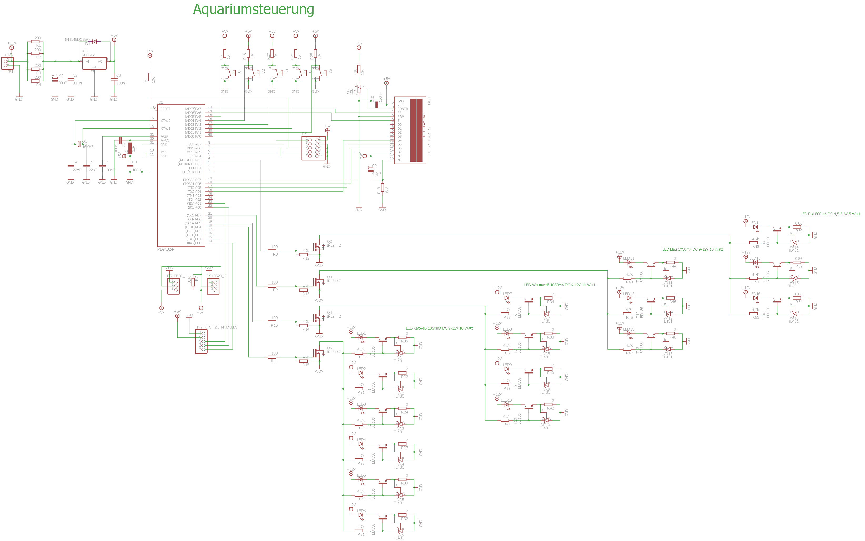

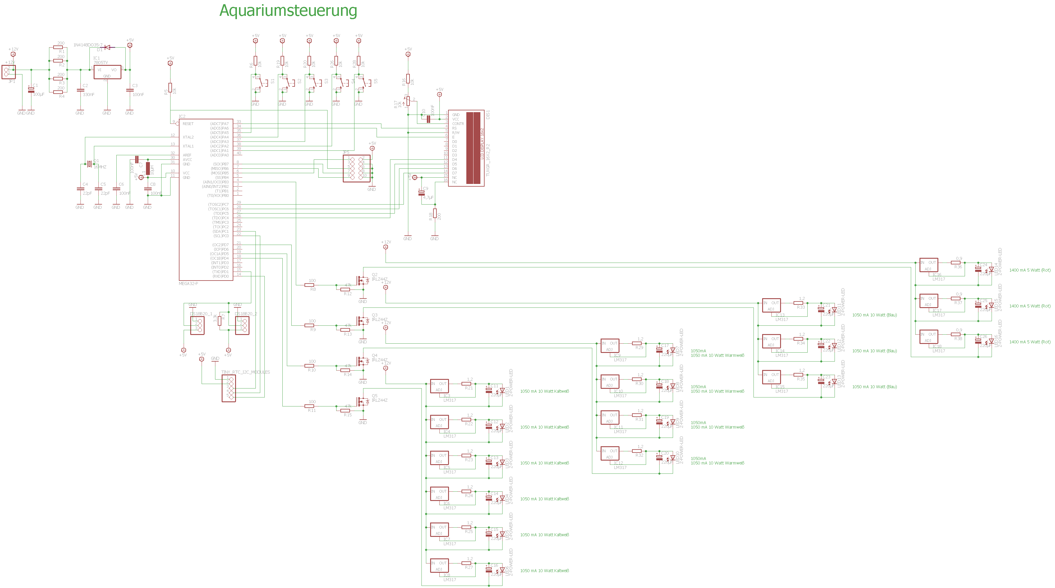

... ich wollte eigentlich pro Kanal (Farbe) so 3-7 Led´s auf das Profil
kleben, mit Aquariumwasser (Bypass vom Filter) kühlen und die Abwärme
als Zusatzheizung nutzen.
Da muss ich erstmal schauen wieviel Led´s ich pro Kanal einsetze um den
Vorwiederstand zu berechen.
Oder kann man das auch anders lösen?

Nein.
Lars B. schrieb:
> Die Led´s sollen high power Led´s werden die 12V Versorgungsspannung haben.
Die, die du hast, sind aber keine 12V Module sondern nackte LEDs. Die
brauchen noch eine Stromregelung. Entweder ein Vorwiderstand, oder eine
Regelung.
Lars B. schrieb:
> und die Abwärme als Zusatzheizung nutzen.
Prinzipiell eine nette Idee, aber was machst du, wenn es schon warm
genug ist ? Sind immerhin 150W Heizleistung.
Zum Ursprungsschaltplan: D1, C6, C8, C9, C10, C11, R10, R11, R12, R13
sind überflüssig oder sogar schädlich, C6 sollte lieber an den 12V
Eingang (die 100uF im zweiten Schaltplan) und R10, R11, R12, R13 mit
100k (1M ist doch recht viel) vom Gate an Masse (FET ausgeschaltet wenn
der uC noch nicht bereit ist).
Mike J. schrieb:
> Meine Pflanzen wachsen aber wie die Pest mit diesem Licht.
Pflanzen brauchen blau und gelb/rot, nur das grüne Licht
interessiert/nutzen die nicht (daher ist das Fehlen von Grün bei LEDs
kein Problem und Pflanzen erscheinen grün).
von Planlos (Gast)
Schaut besser aus.
Kontrollier aber nochmal R14/R15. Die sind jetzt parallel geschaltet.
die Datenleitung braucht nur einen Pullup. d.H. einer von beiden kann
weg.
C10 sollte drinbleiben - wie oben gesagt, falls du irgendwann den ADC
benutzt, ist es gut, wenn AREF extern geblockt ist. Kann ja z.B. mal
eine Tageslichterkennung dazukommen. Auch Fischies freuen sich über
Winter und Sommer - zumindest wenn sie hier heimisch sind.
Theoretisch eine gute Idee, aber wenn du da 20W+30W+40W+60W=150W an
Leistung rein steckst, dann geht 2/3 davon, also 100 Watt als direkte
Wärme verloren und ca. 50W als Licht, welches dann aber auch im Auarium
in Wärme umgewandelt wird.
Wenn es im Sommer mal 35°C sind, dann hast du da im Aquarium lecker
Häppchen rumzuschwimmen, dann noch etwas Biersoße und Kartoffeln ... :-D
Also du musst die Pumpe dann einfach abschalten und Lüfter zuschalten um
die Wärme direkt an die Umgebungsluft und nicht mehr ins Wasser abgeben
zu können.
Möglicher Weise dimmst du die LEDs bei zu hohen Wasser-Temperaturen
einfach etwas runter.
Wie viele Liter hat dein Becken?

von Stefan F. (Gast)
Für R11 bis R17 würde erheblich weniger als 1M Ohm nehmen, zum Beispiel
47k.
Bei 1M Ohm hätte ich zu viel Schiss, dass im Fall eines Reset die Ladung
des Gate zu langsam abfließt und dadurch der Transistor zu heiß wird. Es
könnte auch passieren, dass die Leitungen zum Gate Radiowellen
einfangen. Je geringer der Widerstand, umso sicherer ist es.
Und die Gate Vorwiderstände R5 bis R8 würde ich auf 100 Ohm reduzieren
falls du vor hast, die LED's mit PWM zu dimmen. Ansonsten hast du
warscheinlich zu viel Verlustwärme in den Transistoren. Auch hier gilt
wieder: je weniger umso besser. Aber man sollte den maximal zulässigen
Versorgungsstrom des Mikrocontrollers einhalten.
> 47k.
Die Gate-Kapazität wird so bei 1nF liegen, Tau ist dann
0,000000001F*1000000 Ohm=1ms
Das ist nicht so kritisch.
Eigentlich sollte man bei so einem Leistungs-MosFET einen Treiber nutzen
um den MosFET auch schnell an/ab-schalten zu können.
Dein RTC-Modul sollte doch bestimmt an SDA und SCL angeschlossen werden,
in den alten Schaltplan war es noch richtig verbunden.
Zum LCD:
Es ist etwas günstiger wenn man D4,D5,D6,D7 vom LCD mit einen Port
verbindet und zwar so dass D4 auf PC4 liegt und D5 auf PC5 usw.
Also:
D4 | PC4
D5 | PC5
D6 | PC6
D7 | PC7
oder
D4 | PC0
D5 | PC1
D6 | PC2
D7 | PC3
Bei meiner LCD-Routine kann ich die Pins aber auch einzeln setzen und
beliebige Pins nehmen, auch von anderen Ports.
An deiner Stelle würde ich wahrscheinlich PortC (Pin 4 - 7) nutzen um
das Display damit zu verbinden, dann bleiben die ADC-Ports für andere
Aufgaben frei.
Anstatt der teuren DS18B20 würde ich wahrscheinlich einfach NTCs
verwenden.
Du brauchst noch ein paar Taster um die Zeiten und Helligkeit einstellen
zu können oder du nutzt erst mal den UART um die Einstellungen vom PC
aus einstellen zu können.
Ich hatte mir da mal mit C# eine grafische Oberfläche gebastelt mit
dessen Hilfe ich die Einstellungen übersichtlicher setzen und dann in
einem mal zum Controller übermitteln konnte.
Die Daten waren dann aber nur im SRam des Controllers und ich konnte
etwas rumprobieren.
Wenn es einen Stromausfall geben würde konnte ich das erkennen
(Spannungsmessung mit einem I/O-Pin am Eingangskondensator) und der AVR
hat alle externen Verbraucher abgeschaltet, hat sich eine Weile noch aus
seinem eigenen Elko+Goldcap versorgen können und hat die Einstellungen
aus dem SRam dann in das EEprom geschrieben.
In der Grafischen Oberfläche gab es dann noch einen "Einstellungen aus
Controller auslesen"-Knopf.
@Mike J.
... ich habe deine Vorschläge mal eingearbeitet.
von Jan S. (jannemann)
Ich würde auch die R/W Leitung vom Display auf einen Pin legen.
Das erspart dir unnötige Wartezeiten beim Schreiben auf dem Display. (Du
kannst das Busy-Flag auslesen). Funktionieren tut es aber auch so, wie
du es jetzt hast. Musst halt bloß zwischen den Schreibzyklen die nötige
Wartezeit einhalten.
Ich hätte das Display auf den Port B gelegt (außer PB3). Dort hättest du
genug Platz für alle Signale an einem Port. Letztendlich ist das aber
auch nut Geschmackssache. Denke nicht, dass dich ein bis zwei Zeilen
Code mehr aus der Bahn werfen. Daher kannst du es auch so lassen.
Es ist recht lohnenswert 5 Taster zu nutzen, man ordnet sie als Kreuz
an. (Mitte, oben/unten, rechts/links)
Dann kann man mit hoch/runter in den Funktionen hin und her springen,
mit der Mitte auswählen und mit den Tasten links/rechts die Werte
verändern.
Bei dir gibt es An/aus-Schaltzeiten für Licht, Pumpe.
Zeiten zu denen das Licht gedimmt werden soll oder z.B. von 5 Uhr bis
5:05 Uhr Uhr von 0% auf 30% und von 6 Uhr bis 9 Uhr auf 100%, von 16Uhr
bis 19Uhr auf 30%, bis 21Uhr auf 0%.
Man könnte dann noch für den Lüfter eine bestimmte Mindestdrehzahl oder
Mindestspannung angeben.
Die automatischen Abläufe muss man nicht einstellen, aber vielleicht die
Grenztemperatur wann die automatischen Regelungen greifen.
Den Turbo für den Lüfter braucht man dann im Falle einer zu hohen
Wassertemperatur.
Wenn der Lüfter ausgefallen ist muss die LED sich runter dimmen damit
die Fische nicht überhitzen.
Da muss man sich einfach mal ein Diagramm aufzeichnen mit allen Aktoren
oder auch ein Zustandsdiagramm und die entsprechenden Zustandsübergänge,
dann wird es auch einfacher dafür ein Programm zu schreiben.
... ich habe etwas neues zum zeigen.
... das mit dem Uhrenquarz hatte ich auch schon im Kopf. Mit dem
ATMEGA32 soll das aber irgendwie nicht gehen, habe ich greade gelesen.
Das Aquarium hat 240 Liter 120x40x50 cm
Im Netz habe ich eine Konstantstromquelle mit einem LM317 gefunden.
Würde das so funktionieren wie in der Zeichnung (erstmal nur für
Kaltweiß gezeichnet)?
könnte mir von euch noch jemand sagen, ob das so mit den LM317
funktionieren könnte?
Viele Grüße
... kleine Ergänzungen in der Schaltung.
von Route_66 H. (route_66)
Geht so nicht.
Bei deinen LED-Rheihen wird immer nur die unterste leuchten.
Die 100µF (C1) sollten parallel zu C2 sein, einfach nur als kleiner
Tiefpass mit den Widerständen R1,2,3,4.
Wenn du die 12V so anstecken würdest, dann würde ein hoher Strom direkt
in den Kondensator C1 fließen.
Da du deine LEDs mit PWM betreibst und sie auch an den 12V hängen werden
durch den Tiefpass die hochfrequenten Störungen oder auftretende
Transienten etwas weggefiltert und der Spannungsregler macht dann den
einfachen Rest.
Route 6. schrieb:
> Geht so nicht.
Masse der LEDs müssen alle an Drain des MosFETs geschaltet werden.
Du hast aber zwischen +12V und GND der LED einen Kurzschluss
eingezeichnet.
von Michael B. (laberkopp)
WENN du die LM317 verwendst für LEDs die günstigenfalls 10V benötigen,
dann musst du mindestens 15V hineinstecken, denn der LM317 benötigt in
der Schaltung 4.5V für sich.
Besser ist ein Transistor, der kostet nur 1V, dann reichen 12V wieder:
   +12V
0.68R  |   andere Stromregler
  |    |E       :
  +---|< BC327  :
 E|    |        :
  >|---+--120R--+
  | BD136       | IRLZ44
  |             I|--+--100R-- uC
  | LED         |   |
  +-|>|-----+   |   |  47k
  10V/1.05A |   |   |
           GND GND GND
@Michael Bertrandt,
... vielen Dank für deine Erklärung. Ich habe es eingearbeitet (ich
hoffe ich habe es richtig gezeichnet). Könntest du mir noch erklären wie
man da die Widerstände berechnet und wie man welche Transistoren für die
Schaltung auswählt?

>   |    |E       :
>   +---|< BC327  :
>  E|    |        :
>   >|---+--120R--+
>   | BD136       | IRLZ44
>   |             I|--+--100R-- uC
>   | LED         |   |
>   +-|>|-----+   |   |  47k
>   10V/1.05A |   |   |
>            GND GND GND
Ich habe da ja noch die 3 Roten LED´s mit 5 Watt, 1400mA und 4,5 V bis
5,6 V
Du hast die Schaltung nicht erfolgreich abgezeichnet.
0.68R lassen bei 1050mA ca. 0.7V abfallen, dann begrenzt der Transistor.
Die 120 Ohm lassen bei 12V ca. 100mA fliessen, 1/10 der 1050mA.
Der BD136 hält 1A und 2W (mit kleiner Kühlfläche) aus und hat noch
leidliche Stromverstärkung.
Der BC327 hält 100mA und 2V aus ohne Kühlkörper und hat gute
Stromverstärkung.
Wie wäre es denn wenn du ein paar kleine Platinen zusammen baust mit
denen du den Strom effizient begrenzen kannst?
http://www.instructables.com/id/Poormans-Buck/?ALLSTEPS
Es gibt aber auch kleine Chips die den Strom begrenzen und zusätzlich
nur eine Spule und einen kleinen Shunt benötigen, der Strom ist aber
dafür nicht einstellbar.
Bei LT habe ich den LT3478 gefunden, aber bei den Fantasie-preisen von 8
Euro pro Stück für so einen lächerlichen Chip kann man es auch gleich
sein lassen.
Die Chinesen verkaufen LED-Lampen mit so einem Stromregel-Chip, Spule,
Shunt, PCB und LEDs und kostenlosem Versand für 1 Euro.
Hallo Michael,
ich versuche es gerade nachzuvollziehen, aber leider verstehe ich den
GND in der Mitte nicht.
Habe ich es so richtig gezeichnet?
...das würde schon gehen, aber leider sind meine Fähigkeiten die
Schaltung zu entwickeln sehr beschränkt.
Ich versuch mich überall einzulernen, es dauert halt nur einbischen
Zeit.
Guten Morgen,
ich habe noch mal versucht mir eine Konstantstromquelle in meinen
Schaltplan zu integrieren.
Ich weiß leider nicht so richtig wie man in der Schaltung die
Widerstände berechnet.
... wenn ihr es mir erklären könntet wäre ich dankbar!!!
Uh ...TL431, das ist eine Referenz von 2.5V !
Das bedeutet dass über deinen Shunt von 2 Ohm 2,5V abfallen, da bleibt
bei 12V nicht mehr viel für die LED und der Widerstand/Transistor wird
auch sehr warm.
Der TL431 regelt den Strom so an der Basis des Transistors dass am Shunt
die 2.5V abfallen.
Der Widerstand (4,7k) dient nur als Strombegrenzung für die 2.5V
Referenz.
Schau dir mal diese Strombegrenzung an:
https://www.mikrocontroller.net/attachment/240190/Strombegrenzung_600mV_Drop.png
Hier fallen an den 2 Ohm aber nur 0.6V ab.
Für 1A brauchst du also R=0.6V/1A = 0.6 Ohm.
Hier hast du also nur einen Spannungsverlust von 0.6V und musst keine
teure Referenz kaufen.
Die Referenz in der Schaltung bildet die Basis-Emiter Strecke (0.6V) und
der kleine Transistor wird ja nicht warm, er regelt ja nur die
Gate-Spannung am MosFET.
Den Softstart mit dem 4,7µF Kondensator musst du weg lassen und die 1M
Ohm Widerstände kannst du auf 10k bis 100k verringern.
Baue einfach mal so ein Ding auf und probiere es aus.
Du musst die MosFETs so ausrichten dass du die Kühlbleche irgendwo
befestigen kannst.
Die Kühlfähnchen müssen aber auch voneinander isoliert sein, also muss
eine Isolierscheibe runter.
Es gibt aber auch Kühlkörper mit Montageclips für Transistoren.
http://www.reichelt.de/Bauelemente/2/index.html?&ACTION=2&LA=2&GROUPID=3382
Clips und Isolierkappen:
http://www.reichelt.de/Bauelemente/2/index.html?&ACTION=2&LA=2&GROUP=C88&GROUPID=3384&START=0&OFFSET=16&SHOW=1
von Ich (Gast)
Pullup für I2C fehlen.
