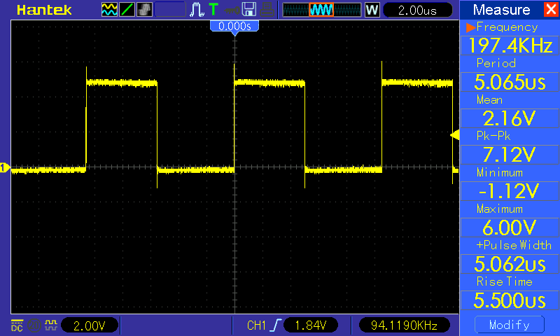

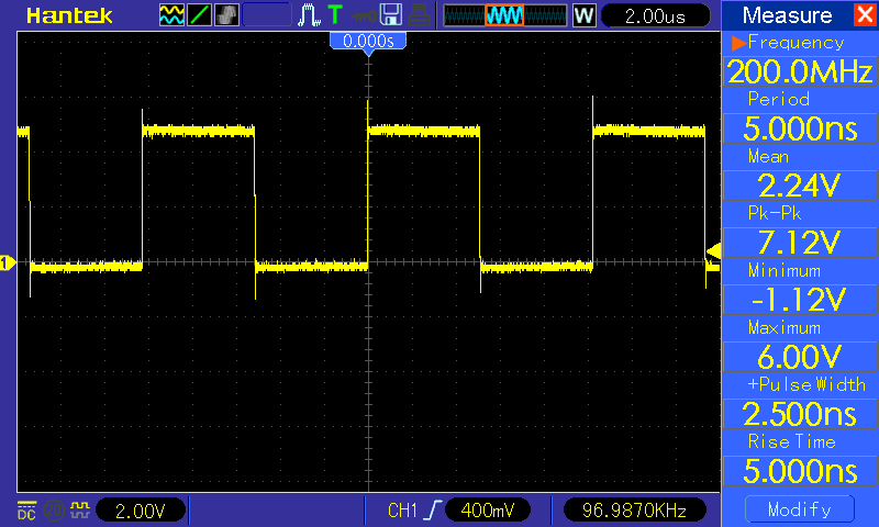

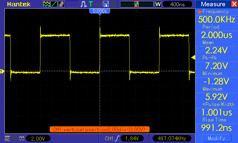

Schneller Test, folgendes Programm in der Arduino 1.6.5-IDE:
  Arduino Lib vs C
  Measure speed of Arduino's digitalWrite()
  vs direct bitmanipulation
#define USE_ARDUINO
// the setup function runs once when you press reset or power the board
void setup() {
  // initialize digital pin 13 as an output.
  pinMode(13, OUTPUT);
  // this part is non critical for the test, thus keep it simple and stupid.
  // Pin D13 is actually PB5.
// the loop function runs over and over again forever
void loop() {
#ifdef USE_ARDUINO
  digitalWrite(13, HIGH);   // turn the LED on (HIGH is the voltage level)
  digitalWrite(13, LOW);    // turn the LED off by making the voltage LOW
22
#endif
23
24
#ifndef USE_ARDUINO
25
  PORTB ^= (1<<PB5);  // toggle PB5.
26
#endif
27
... aus Faulheit einfach den Blink-Beispiel-Sketch umgestrickt.
Siehe Oszilloskop:
- 500kHz mit Bitmanipulation
- 100kHz via digitalWrite(). (Wohl den Trigger falsch gesetzt wegen 5µs
Periode erkannt.)
Der Preis der Abstraktion und der Abprüfung zahlreicher Nebenbedingungen
in der Arduino-Lib.
Und die Frage aller Fragen: Wenn das 2 Takte braucht, wieso stehen da
nicht 8MHz beziehungsweise 4MHz für die volle Periode? ;)
> nicht 8MHz? ;)
Weil die loop() nicht einer while(1)entspricht.
Aber auch die kleinste Schleife wird Zeit benötigen.
Und Exklusiv-Oder wird dann eher nicht zu sbi optimiert.
Probier mal "PINB = (1<<PB5);" zum toggeln.

von Loddar (Gast)
Dirk K. schrieb:
> Du meinst wahrscheinlich |= ? So blinkt da wohl eher nichts. ;)
nein, er meinte schon das, beachte dass da PINB (!!) und nicht PORTB
steht
Dein Programmvergleich ist auch nicht korrekt,
bei einem machst du in einem loop-DUrchlauf eine Operation,
beim anderen zwei. Dadurch hast du beim ersten den doppelten
Loop-Overhead

von Peter D. (peda)
Dirk K. schrieb:
> void loop() {
> #ifdef USE_ARDUINO
> level)
> LOW
> #endif
> #ifndef USE_ARDUINO
> #endif
Das ist Apfel mit Birnen vergleichen.
Warum willst Du den Loop Overhead mitmessen und einmal gleich doppelt?
void loop() {
  for(;;){
#ifdef USE_ARDUINO
#else
    PORTB |= (1<<PB5);
    PORTB &= ~(1<<PB5);
#endif

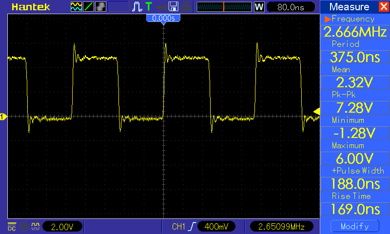

von Dirk K. (dekoepi)
Endlich Feierabend - Hund geschwenkt, und ran an das Oszilloskop :D
Leicht erweiterter Code, ich denke, da sind jetzt alle Varianten drin:
  Arduino Lib vs C
#define IS_POPE_CATHOLIC 1
//#define USE_ARDUINO
//#define USE_PINx
#define USE_PORTx
void setup() {
void loop() {
22
  while (IS_POPE_CATHOLIC) {
23
#ifdef USE_ARDUINO
24
25
26
#endif
27
28
#ifdef USE_PINx
29
  PINB = (1<<PB5);  // toggle PB5.
30
#endif
31
32
#ifdef USE_PORTx
33
  PORTB |= (1<<PB5);
34
  PORTB &= ~(1<<PB5);
35
#endif
36
37
Screenshots im Anhang.
1) Arduino-Lib/digitalWrite(): 100 kHz.
2) Bitmanipulation/PINx-Toggle: 2,6 MHz.
3) Bitmanipulation/PORTx: 2,6 MHz. Duty-Cycle der resultierenden PWM ist
geringer als beim "Hardware-gesteuerten Toggle" via PINx.

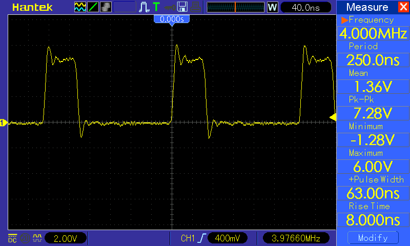

von Rudolph R. (rudolph)
Also wenn soltest Du das toggle auch zwei Mal machen.
#ifdef USE_PINx
#endif
Der einzige Unterschied der da noch bleibt ist das man vorher nicht
wissen muss, wie das Bit stand.
Logisch, da ist ja immer noch die Schleife mit drin.
Beim Toggle auch, nur eben im Moment doppelt.

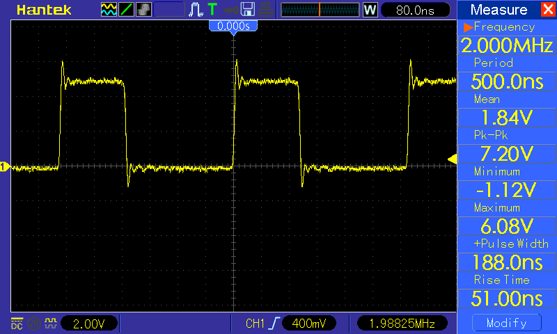

Das hätte ich nicht erwartet. PINx-Toggle zweimal am Stück - zack, da
sind die 4 MHz :)
Aus Spaß auch noch die XOR-PORTx-Variante abgeprüft: 2 MHz, also wie vom
Assembler-Compilat oben zu erwarten die tatsächlich langsamste Variante
- aber noch immer Welten vor Arduino-Lib.

von chris (Gast)
>Das hätte ich nicht erwartet. PINx-Toggle zweimal am Stück - zack, da sind die 4
MHz :)
Das nennt sich loop unrolling. Wenn man die Asymmetrie in Kauf nimmt,
geht da noch mehr.
