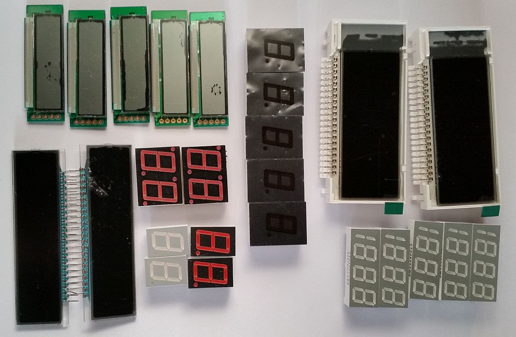

Interessant, diesmal scheint keine "grüne Pest" dabei gewesen zu sein.
Ich meine diese alten grünen 7 Segment-Displays (ala VQE21), vielleicht
sind die Bestände mittlerweile leer. Letztes Jahr waren die noch bei mir
im Sortiment, habe davon mittlerweile 40 Stück rumliegen.
Die LCDs aus dem 1. Sortiment (unten links) scheinen aus einem
Videorecorder o.ä. stammen, konnte bei schrägem Licht 4 Digits für eine
Zeitanzeige und weiter daneben 2 Digits für ein Fernsehkanal etc.
erkennen, drumherum mit vielen Symbolen.

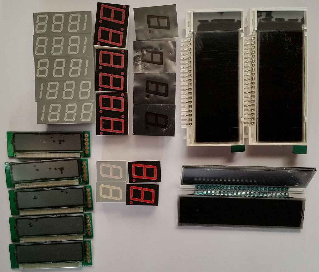

Ohne Gewährleistung, nur, was mir dazu einfällt:
Die LCDs mit den 5 Anschlusspins sind wohl schon Müll. (schwarze
Flecken)
Die LCDs mit der langen Pinreihe und dem Seitenfeld, das die schwarzen
Flecke hat, sind ebenfalls Müll, die Flecke breiten sich demnächst immer
weiter aus.
Die andren, etwas schmaleren LCDs mit der langen Pinreihe könnten für
Könner brauchbar sein, die müssten aber LCDs- mit Multiplex-Steuerung
ansteuern können und die Ziffern/Zeichen brauchen können, die drauf
sind.
Die 3-1/2 stelligen (1888) LED dürften gut sein, wenn man ohne
Dezimalpunkt auskommt.
Die einzelnen 7-Segment könnten auch gut sein, nur dürften sie wohl
nicht so besonders hell sein.
Wer also LED-Anzeigen mag, könnte etwas damit machen, mit den LCD seh
ich weniger Möglichkeiten.
Es kommt halt auf den Preis an. Wenn man eh den Bestellzettel voll hat,
könnte man so ein Sortiment daznehmen.

Etwas zur Auflösung der Rätsel:
Die im Sortiment links oben gezeigten Anzeigen sind
Flüssigkristallanzeigen (FKA) vom Typ Samsung UC121902, welche  hier im
Forum unter Beitrag "Dokumentation gesucht (UC121902-TNARX-A)" behandelt
werden.
Ich hatte mir diese FKA bestellt, da sie rel. klein sind.(50x18mm)
Z. Zt. bin ich gerade in der ersten Spielphase.
Die mit Flecken behafteten Anzeigen sind in der Regel unbrauchbar,
sofern sie die untere Zeile betreffen, da die Zeichen unlesbar werden.
Von 2 Anzeigen war 1 St. unbrauchbar, wurde aber problemlos getauscht.
(heute eingetroffen)
50% Ausfallrate deckt sich gut mit der Summe aus der obigen
Sortimente 1+2.
Der gemessene Stromverbrauch liegt bei ca. 140µA (5V).
Weitere Einzelheiten im genannten Beitrag.
> Flecken)
Andere Leute berichten davon, daß sich die Flecken mit der Zeit
auflösen, wenn man das Diplay benutzt.
> weiter aus.
Unsinn. Das sind keine Flecken, da haftet nur die Schutzfolie nicht
mehr. Überdies ist das just das Ende des Displays, wo ohnehin nichts
angezeigt wird, sondern wo die Hintergrundbeleuchtung von der Unterseite
eingekoppelt wird.
"Könner"?
> die müssten aber LCDs- mit Multiplex-Steuerung ansteuern können
Is nicht wahr! Man muß LCD's ansteuern können, wenn man sie verwenden
will? Was wirst du wohl als nächstes rausfinden?
> und die Ziffern/Zeichen brauchen können, die drauf sind.
Was nur dann zutreffen würde, wenn man ein Display für ein Radio
braucht. Genau dafür sind die Zeichen und Symbole da drauf nämlich
gedacht (und für etwas anderes kaum nützlich).
Die würden am ehesten noch für Panelmeter mit 7107 & Co passen, aber
wahrscheinlich haben sie boshafterweise gemeinsame Kathoden, um dann
doch nicht zu passen. Schon für eine Uhr wäre so ein Display
grenzwertig.
Die großen mit Abdeckfolie sind alter Schrott.
Ich gebe es zu: auch ich kaufe hin und wieder so ein Sortiment bei
Pollin ein. Kostet ja nicht die Welt und manchmal sind durchaus nette
Schätzchen drin. Aber die Ausbeute gerade dieser Lieferung ist
wirklich mau.

Axel S. schrieb:
> grenzwertig.
das Ding ist ein LTC4635AWC und hat gemeinsame Anoden, siehe:
http://datasheet.elcodis.com/pdf2/100/93/1009363/ltc-4635jd.pdf
