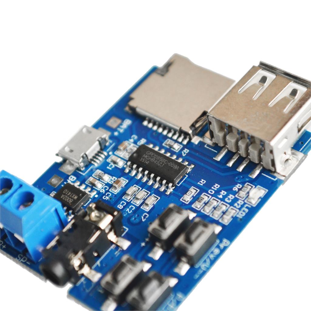

mehr oder weniger zufällig habe ich gerade bei Ebay ein recht
interessantes Modul gefunden
(http://www.ebay.de/itm/TF-Karte-U-Festplatte-MP3-Decoder-Bord-MP3-Modul-MP3-Verstarker-MP3-Player-DL-/251920119955).
Es scheint, als ob ein einziger IC einen USB Host bereitstellt, SD
Karten ausliest und eine MP3 Datei in ein analoges Audiosignal
umwandelt. Der ist zwar SMD, wirkt aber für mich noch bastlerfreundlich.
In meinen Augen eine echte Alternative zu den VS1002 Lösungen, vorallem,
weil das Auslesen von SD Karten und insbesondere USB Sticks ganz ohne
Zutun funktioniert.
Auf den Bildern ist leider keine Beschriftung zu erkennen. Daher frage
ich mich, ob hier vielleicht jemand ist, der diesen IC kennt. Wie
wahrscheinlich ist, dass das ein Mikrocontroller ist? Ich würde
erwarten, dass man zum dekodieren von MP3 auch ein bisschen Hardware
braucht, die nicht in einem üblichen Mikrocontroller steckt.
Grundsätzlich sind der VS1002 und seine Geschwister schon nicht leicht
zu besorgen, sodass es vermutlich schwierig wird diesen IC zu
beschaffen. So ein Modul ist natürlich schön und gut, aber ohne
herausgeführte Taster nur in wenigen Anwendungsfällen wirklich zu
gebrauchen.

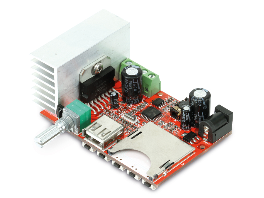

wenn die ICs dem von Pollin benutzten ähneln, ist mein Hauptproblem, daß
man an nicht rankommt. Die Tasten, SD-Card. USB-Stick und Musik raus.
Keine Anzeigemöglichekeit, keine direkte Titelwahl, kein browsen durch
Ordner, keine Titelwahl.
Da ist mir dann AVR, VS100x, SD-Card, Diplay usw. doch etwas lieber.
