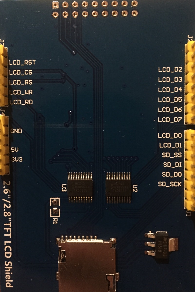

ich versuche seit längerem das Foxnovo 2.8 Zoll TFT Touchscreen Shield
für den Arduino UNO anzusteuern. Folgendes Modul habe ich bestellt:
http://www.amazon.de/Foxnovo-Touchscreen-SD-Kartenschacht-Arduino-Board/dp/B00P5QJHGC/ref=sr_1_fkmr0_1?ie=UTF8&qid=1452959452&sr=8-1-fkmr0&keywords=Arduino+txt+touch+screen
Das Display wird von zwei NXP HC245 Controller angesteuert.
Bisher habe ich erfolglos versucht die Adafruit GFX Library und die UTFT
Library für dieses Modul anzupassen. Ich habe das Pinlayout dieses
Moduls mal mit hochgeladen.
Hat jemand von euch es schon geschafft dieses Modul anzusteuern? Hat
jemand eine Idee, was ich noch versuchen könnte?
Gast #4429803
@philipp_k59
Danke! Läuft jetzt! Ich war schon mal in dem Arduino Thread, das die 2.
Rezension erwähnt hat. Hatte damals die Beiträge nur kurz überflogen
anstatt jeden genau zu lesen.
Und ja, es sind Bustreiber. Mein Fehler!

Mein Board sieht aus wie deines auf dem Photo, Zwei Fragebuffer Chips HC
245 onboard.

Mindestanforderung wäre ein Foto von der Leiterplatte, die
Formatangabe (xxx mal yyy Pixel) und die Angabe des Verkäufers
zum Display Controller Typ. Auf dem im verlinkten Thread
gezeigten Teil ist ein ILI9488 verbaut (was man in den meisten
Fällen aber nicht visuell erkennen kann).
