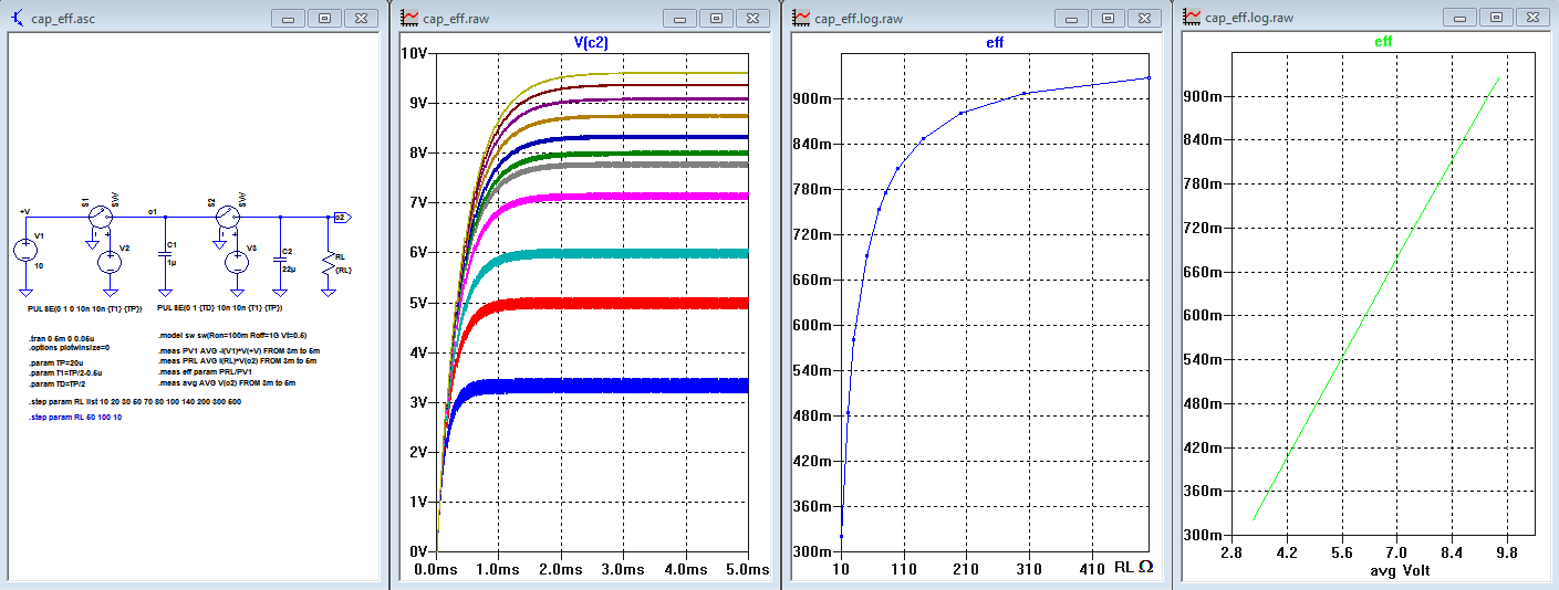

von Helmut S. (helmuts)
Hallo Christian,
Hier mal eine Simulation mit LTspice zum Thema Ladungspumpe.
Ein Kondensator wird immer wieder auf 10V aufgeladen und danach mit
einem zweiten Kondensator verbunden (Umladung).
Das 2. Fenster zeigt die Ausgangsspannung bei verschiedenen
Lastwiderständen.
Das 3. Fenster zeigt den Wirkungsgrad als Funktion des Lastwiderstandes.
Das 4. Fenster zeigt den Wirkungsgrad als Funktion der lastabhängigen
Ausgangsspannung.
Ich habe den Eindruck bekommen, dass der Wirkungsgrad exakt
proportional dem Verhältnis Ausgangsspannung/Eingangsspannung ist. Das
kann man bestimmt auch mathematisch beweisen.
Helmut

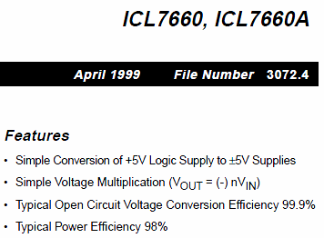

von Hermann (Gast)
Die Hersteller der Ladungspumpen geben 98% Leistungswirkungsgrad an. Die
trauen sich hoffentlich nicht physikalischen Unsinn inn ihre
Datenblätter zu schreiben.

von Marcus H. (Firma: www.harerod.de) (lungfish) Benutzerseite
O Mann, Hermann, mir rollte es gerade die Fußnägel auf, als ich gesehen
habe, was das Intersil-Marketing da geschrieben hatte. :)
Wie kann der Wirkungsgrad im Leerlauf 99,9% sein?
Der Wirkungsgrad im Leerlauf ist 0%.
Zum Glück ist dann der korrekte Zusammenhang auf Seite 5ff., erkennbar:
http://www.intersil.com/content/dam/Intersil/documents/icl7/icl7660.pdf
Das Maxim Datenblatt gibt das auch sauber wieder:
http://datasheets.maximintegrated.com/en/ds/ICL7660-MAX1044.pdf
Seite 3, Efficiency.
Halo Jens,
schau dir doch mal die Simulation an.
Der Wirkungsgrad ist fast identisch mit der prozentualen Spannung.
Einzig und allein die Verluste der Schalter kommen dazu. Die Schalter
hatetn 0,1Ohm(fast ideal).
Wenn man also 5V nach -5V wandelt und wegen Belastung im Mittel nur
-4,5V herauskommen, dann ist der Wirkungsgrad=4,5V/5V=90%.
Christian S. schrieb:
> Wenn die Wärmeumwandlungsmenge der Energie bei ohmschen Transporten nie
> unter 50% wandern kann, sondern nur mit einer Drossel, warum sehe ich
> dann sowas nie in den Ersatzschaltbildern zu den Ladungspumpen? Und
> dennoch schreiben die was von 90+% Wirkungsgrad. Ohne Drossel.
Man kann doch mit Ladungspumpen ohne weiteres über 90% Wirkungsgrad
erreichen. Siehe meine Simulation. Ich sehe da überhaupt keine
Falschaussage wegen den 90+x% Wirkungsgrad.
Wer Ladungspumpen einsetzt sollte sich bewusst sein, dass diese sehr
hohe Stromspitzen am Eingang bewirken. Da ist es ratsam eine Spule als
Filter davorzumachen und damit ist der Vorteil der Ladungspumpe ohne
Spule auszukommen dahin. Deshalb ist es kein Wunder, dass Ladungspumpen
nur bei Verbrauchern mit sehr kleiner Leistung (0,1W?) Verwendung
finden.

von Hermann (Gast)
Hoffentlich kriegs du die wieder gerade gebügelt.
Man muss schon genau hinsehen: die steht Voltage Efficency!!

Hermann schrieb:
Yep, ich hab die "voltage" überlesen.
Nur noch 3 Tage, bis die neue Brille kommt...
Danketier!
