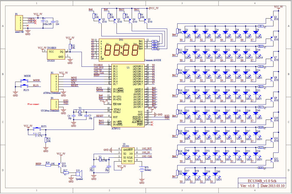

Mein Problem ist die Art der Anzeige des LED-Sekundenkreises. Die Uhr
kann 4 verschiedene Modi, wovon nur einer in etwa dem entspricht was ich
gerne hätte. In diesem wird der Sekundenkreis wie gewollt bis zur
Sekunde-60 aufgebaut, danach aber leider wieder "abgebaut" durch
sekundenweises abschalten der LEDs. Hoffe ich erkläre es verständlich.
Der Aufbau des Kreises ist also OK. Ab Sekunde-60 sollte allerdings der
Aufbauvorgang wieder neu beginnen, und nicht der eingeschaltete Kreis
abgebaut werden.
Ohne die Sprache "C" zu kennen: Ich habe die Datei "display.c" in den
Anhang gestellt. Hier vermute ich ist die Funktion hinterlegt wie der
LED-Sekundenkreis gebildet wird. Die Kommentare in Deutsch sind von mir
eingefügt (das Original Programm ist leider nicht kommentiert; (Zeile
9-29 und 400-420 z.B.). Im Bereich Zeile 400-420 habe ich meine
laienhaften Versuche gemacht und bin immer gescheitert. Das File im
Anhang ist bis auf die Kommentare original. Dazu auch noch der
Schaltplan der Uhr.
Wo und wie könnte ich ansetzen um das was bei "if" richtig passiert
(Sekundenkreisaufbau), bei "else" genauso wieder abläuft?
Bis dahin, beste Grüße
Udo

Mit Blick auf den Schaltplan Port P0 undP2: Ist disp_buf_x Bit 0-7 der
Spaltenausgang, und disp_buf_b der Zeilenausgang X0-7 für den
Sekundenkreis?

von Liesma (Gast)
Die Hardware kann doch nur von „alle LED an“ runterzählen bis „alle LED
aus“ und wieder von vorn beginnen!
Wie soll das bitte andersrum bei der Beschaltung funktionieren?

Soweit wie ich das mit bekommen habe, hat er Hardware des Schaltplanes
und Programmer zum programmieren der Hardware.
Dann hat er disp_buf[] welcher die 8 Zeilen einer LED-Matrix mit 8 Leds
pro Zeile speichert und wann auch immer regelmäßig auf die Outputs
synchronisiert wird.
Bit0-Bit,X0-X7 im Schaltplan markiert, ist wirklich nen bisschen klein
der Plan. (musste zweimal schauen)
Im Prinzip eine 8x8 Led Matrix. (4 Fehlen)

von Michael B. (laberkopp)
Udo S. schrieb:
> Den Chinabausatz findet man mit "EC1204B" LED-Clock im Netz
Ja, Chinesen, offenbar genau so schlimm wie manche Deutsche.
Die Schaltung ist Murks, die Matrixanzeige ist falschrum.
Die Widerstände zur Strombegrenzung durch die LEDs liegt an den
Transistoren.
Damit geht die Multiplexrichtung über die einfachen uC-Ausgänge die
maximal 20mA liefern können. Dort schalten nun 1 bis 12 Transistoren die
LED dran. Über 47 Ohm sollten (5-1-2.1)/47 = 40mA fliessen, dazu werden
(5-1)/10k = 0.4mA Basistrom zur Verfügung gestellt werden (besser wären
4mA bei den schlechten 8550 Industrietransistoren). Sind alle 12
eingeschaltet also 12 * 40mA = 480mA: Die liefert kein uC Ausgang, der
bgernzt irgendwo zwischen 20mA und 40mA. Eine LED ist also genau so hell
wie alle 12 zusammen, weil jede einzelne dann mit einem Bruchteil des
Stroms auskommen muss. 1.6mA, und die auch nur 1/8 der Zeit, also 200uA
im Schnitt statt 10mA wie für 7-Segment Anzeigen üblich, was 1/50 oder
3% der Nominalhelligkeit ergibt.
Die billige Chinaplstine ist also ein profundes Beispiel, wie man es
NICHT macht und zeigt daß auch Chinesen Multiplexanzeigen nicht
verstanden haben.
Baut die Schaltung wenigstes so um, daß der uC an den Ausgängen bit0 bis
bit11 erst MOSFETs schaltet wie IRLML5203 (dazu muss das Ausgangssignal
invertiert werden) bevor diese dann die LED-Leitungen gegen Masse
schalten, und verkleinert die Basiswiderstände der 8550 von 10k auf 1k.
Die 40mA für 1/8 der zeit reichen dann für 5mA, also halbe
Nennhelligkeit bei den 7-Segments und viertel Nennhelligkeit bei den
LEDs.
Hochstapler schrieb:
> Aber das sind Sie doch gar nicht.?!
Kommt drauf an.
In der Ortiginaluhr läuft wohl nur 1 Punkt rundrum, da sind maximal 5
LEDs (4 Ziffern, 1 Punkt) mit zusammen 200mA an einem uC Ausgang, auch
schon viel zu viel.
Im Code von Jacko leuchten ggf. alle LEDs, dann sind es 480mA.

von MaWin (Gast)
Slobbo schrieb:
> Viel Spaß damit
Das 7-Segment Display ist auch LED.
Schön wärs gewesen, du hättest den Fehler der Chinesen, die
strombegrenzenden Widerstände in die Hochstromleitungen zu legen
korrigiert und sie in die nicht mit Transistoren verstärkten Leitungen
zum uC gesetzt. Dann wäre die LED-Helligkeit nicht so unterschiedlich.
Und deine Piezo-Beschaltung ist abenteuerlich, die hat mit dem
elektrischen Verhalten eines Piezo nichts zu tun. Erstaunlich, dass sie
überhaupt irgendwie funktioniert.
von Slobbo (Gast)
Wie soll das denn gehen ohne eine neue Platine zu routen?
Die Led's im Original leuchten im Übrigen immer gleich hell,
egal wie viele an sind. Wie machen die das bloss ?
