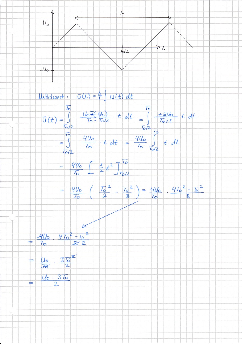

ich möchte den Mittelwert dieser Sägezahnspannung (s.Bild) berechnen.
Ich bin auch bis zu einem Ergebnis gekommen und weiß nicht genau, ob es
richtig ist. Falls ja, wieso ist es richtig von T/2 bis T die Grenzen zu
setzen? Kann ich das T_0 nicht bis x=0 verschieben, dann wären meine
Flächen im y und -y Bereich gleich und der Mittelwert somit 0.
Habe die Idee der Grenzen aus diesem Thread
Beitrag "Mittelwert einer Sägezahnspannung berechnen"
Grüße und vielen Dank!

Der Mittelwert der Sägezahnspannung ist 0. Das Integral ist immer 0 wenn
für vielfache von T berechnet.

1. Periodendauer und Achsenbeschriftung passen nicht zusammen.
2. Man integriert über eine ganze Periode. Weicht man davon ab,
   muss man begründen, warum das zulässig ist.
3. Deine Funktion u(t) ist mMn nicht korrekt. Es ist sinnvoll,
   sie zunächst für jedes Teilintervall explizit aufzuschreiben,
   so wie das in jedem vernünftigen Lehrbuch gemacht wird.
Selbstverständlich kann man das.
> dann wären meine Flächen im y und -y Bereich gleich und
Richtig. Genau das muss auch bei der Rechnung herauskommen.

Danke euch für die Antwort, welche Funktion über T (Grenzen?) müsste ich
wählen um 0 zu erhalten? Aufgabenteil b) und c) verlangen den
quadratischen und  Gleichrichtwert.
Mit Teilintervall meinst du bzgl. der Aufgabe 0 (T anfängt) - T/2, T/2 -
T und dazu die jeweilige Geradenfunktion?

Ich glaube, das schon geschrieben zu haben: Bei periodischen
Funktionen integriert man genau über eine Periode.
Ob die von 0 bis T läuft oder von T/4 bis 5T/4 (oder auch von
-T/2 bis +T/2) ist egal.
> T/4, T/4 - T/2, T/2 - T und dazu die jeweilige Geradenfunktion?
Ja, so ähnlich.
Bitte bedenke meinen Hinweis: In Deiner Zeichnung passen
Periodendauer und Achsenbeschriftung nicht zusammen!

Was der Grund für die Missinterpretation ist.
Wenn man es richtig zeichnen würde, also in der Achse beginnend, dann
WÄRE es auch ein Sägezahn. So ist es ein Dreieck. Ist halt nur noch
keinem aufgefallen.
