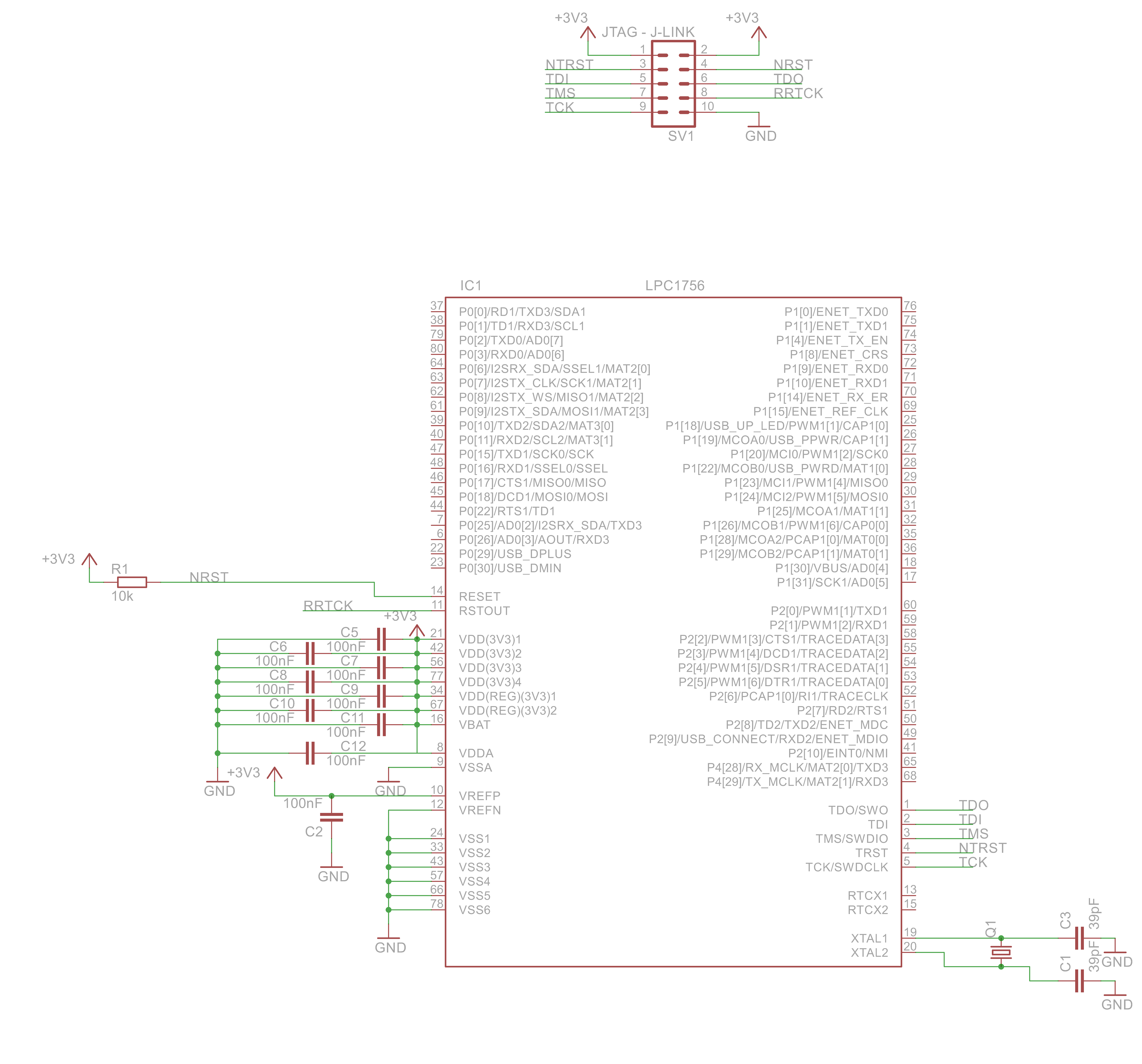

ich versuche gerade von den Atmega´s zu einem LPC1756FBD80 umzusteigen.
Im Eagle habe ich die Grundschaltung mal aufgebaut. Bin mir allerdings
nicht 100%ig sicher ob alles so passt.
Könntet Ihr bitte einmal drüberschauen und etwas dazu sagen? Das Bild
ist im Anhang.
Vor allem bei dem JTAG Anschluss bin ich mir nicht vollends sicher.
Ich nutze den J-LINK EDU Programer mit einem 20-zu-10 Pin Adapter dazu,
sodass ich mit dem 10 Pin Adapter flashe und debugge.
Vielen Dank für eure Hilfe.
Niine

von Frank K. (fchk)
Was für ein Quarz ist das? HC49U? 7*5 mm SMD? Die 39pF scheinen mir
etwas hoch. Ich verwende immer 3mm*2.5mm oder 7mm*5mm (je nach Frequenz)
SMD-Quarze, und da sind irgendwas so um 18pF ±3pF im Allgemeinen
passend. Außerdem schalte einen 1M Widerstand parallel zu den
Oszillatorpins am Prozessor und sehe einen 0R zwischen XTAL2 und Quarz
vor. Wenn Du den Quarz übersteuerst, kannst Du später hier einen
Dämpfungswiderstand einsetzen.
Der 10-Pin JTAG-Connector hat eine unübliche Beschaltung. Schau hier:
http://www.keil.com/support/man/docs/ulink2/ulink2_hw_connectors.htm
Da ist der offizielle 10-Pin ARM Connector aufgeführt. Ich weiß ja
nicht, was Du für einen Adapter benutzt, aber Du solltest Dich besser
doch an die Herstellervorgaben halten. Besser ist das.
Am JTAG fehlen Pullups/Pulldowns - so zwischen 10- und 100k.
Schau es Dir zB hier ab:
https://www.olimex.com/Products/ARM/NXP/LPC1766-STK/resources/LPC1766-STK-SCH.pdf
fchk

Vier Dinge noch:
Pin 41 ist der ISP-Pin. Der braucht einen Pullup nach High (10k bis
100k). Ansonsten läufst Du Gefahr, das der LPC nach dem Reset in den
Bootloader springt. Auch lohnt es sich, den Pin auf ein Testpad zu
legen, damit man zur Not den Bootloader vom LPC starten kann.
Quarz: Wenn Du vor hast USB zu benutzten solltest Du einen Quarz nehmen,
aus dem sich einfach per internem PLL 48Mhz erzeugen lässt. 12Mhz und
24Mhz sind hier eine gute Wahl. Ich persönlich bevorzuge Oszillator
Module, die sind robuster weil man mit den parallel Kapazitäten nichts
falsch machen kann, aber Deine Schaltung sollte so auch gehen.
VREFP und VREFA: Wenn Du sehr gute Ergebnisse vom ADC und DAC brauchst,
dann lohnt es sich eine kleine Drosselspule zwischen die 3.3V und den
Pin zu setzten, so 10µH tuen es schon. Zusammen mit dem Kondensator
ergibt das dann einen Lowpass Filter, der die HF Spannungsglitsches, die
unweigerlich in der 3.3V Supplyspannung entstehen rausfiltern.
Obligatorische 100nF Bypass Caps hast Du genug, ich würde noch zwei mal
1µF und einen 10µF um den Chip verteilen um die Spannungsversorgung noch
robuster zu machen. Wenn sich herrausstellt, das Du die nicht brauchst
kannst Du ja später auf das Bestücken verzichten. Andersrum ist es nicht
so leicht.

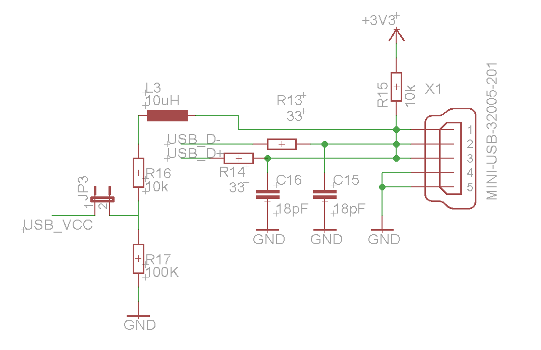

eine Frage habe ich noch. Habe nun USB versucht mit anzuschließen und
habe den Plan von da genommen:
https://www.pantechsolutions.net/project-kits/interfacing-usb-2-with-arm7-friendly
Kann ich das so machen?
USB_VCC geht dann direkt an den VBUS-Pin.
Viele Grüße und besten Dank,
Niine
von Jim M. (turboj)
Die Leitung vom 10k an 3V3 schließt den Bus auf 5V kurz. Damit grillst
Du eventuell sogar den Hub/PC, denn Die Dateleitungen vertragen keine 5
Volt.
Der LPC175x hat IMO einen Pin zum Schalten des USB Widerstands (der nur
an D+ geschaltet wird) via Transistor.
von Niine (Gast)
> grillst
> Volt.
Danke, vollkommen richtig. Ich hatte mich da auch schon gewundert.
Hab es nun auch im Datenblatt gefunden, Seite 65 ist doch ein
wunderbarer Schaltplan schon gezeigt. :-)
Viele Grüße
