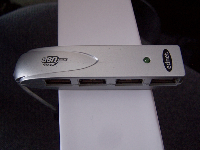

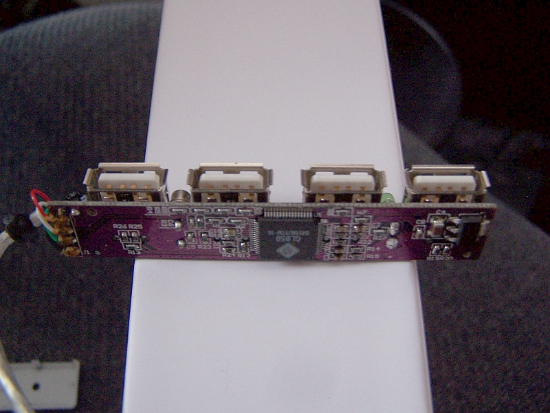

Rufus Τ. F. schrieb: > Was soll das sein? Eigentlich sowas hier..... Doch was muss ich heute sehen? Habe das verklebte Dingens extra aufgeknackt. Tja, so kann man sich irren :-( Zumindest hat das Teil bisher in allen Lebenslagen (für "im Feld") funktioniert. Old-Papa

Für Entwicklungszwecke benötigen wir oft viele USB Ports welche unsere Rechner oft nicht besitzen (wir nutzen mobile Dell Precision Workstations da wir oft entfernt von unseren Schreibtischen arbeiten müssen) und hatten oft Probleme mit USB Hubs, bei einem Produkt von uns welches einen USB 3 Hub enthält (nach Referenz Design des Herstellers aufgebaut) gab es dort nie Probleme also haben wir verschiedene Hubs zerlegt und festgestellt das viele billige Hubs aufs Minimum reduziert sind, sie enthalten teilweise nicht mal die benötigten Glättungskondensatoren geschweige denn Abblockkondensatoren auf den Platinen waren aber die benötigten Pads vorhanden, testweise haben wir dann die benötigten Kondensatoren eingebaut und die Hubs sind um ein Vielfaches stabiler geworden.
