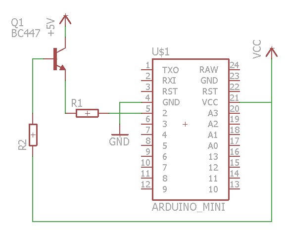

ich habe eine µC Schaltung bei der es vorkommen kann, dass der µC
ausgeschaltet ist (VCC = 0V), aber an einem digitalen I/O 5V anliegen.
Dadurch löst die Schutzdiode für diesen Pin aus und der µC schaltet sich
ständig ein aus, oder versucht es zumindest. Das sehe ich an einer on
Board LED. Es scheint den µC zwar nicht zu zerstören, ist aber natürlich
trotzdem nicht erwünscht.
Könnte ich das Problem durch die Schaltung im Anhang beheben, angenommen
VCC ist 0V?
Mir ist nicht ganz klar, wie viel Spannung dann trotzdem noch am Pin
anliegt. Ein Basistrom würde ja fließen, auch wenn VCC = 0V ist!?

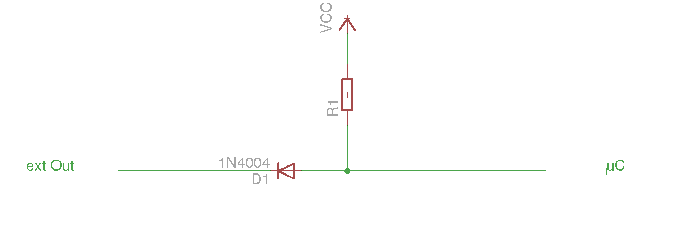

von Andreas B. (bitverdreher)
mach doch ein einfaches AND mit Diode davor.
1k von MC eingang zu Vcc und die Diode von uC Eingang zum (in
Flußrichtung) externen I/O.
Andreas

Bei der obigen Schaltung wird sowohl der Strom sowohl durch die
Basis-Emitter-Diode als auch Basis-Kollektor-Diode fließen und die
Schaltung mit Strom versorgen. Für eine ordentliche Entkopplung sollte
der Transistor in Emitterschaltung betrieben werden, d.h. der Emitter an
GND. Dadurch erfolgt allerdings eine Invertierung des Eingangssignals.
Statt eines Bipolartransistors kann auch ein kleiner Logic-Level-MOSFET
verwendet werden.

von Gerhard (Gast)
Andreas B. schrieb:
> Hi,
> Gruß
> Andreas
funktioniert aber nur, wenn der treibende Ausgang auch aktiv L liefert.
Die eigentliche bisher bekannte Funktion (5V erkennen) wird damit nicht
erfüllt, da auch ein offener Eingang H liefert.
Stimmt, aber das setze ich jetzt mal voraus.
Mir fällt auch keine Logik ein, die das anderes machen würde.
Andreas
von Falk B. (falk)
@ René L. (oneill5000)
Eine Sicherung löst aus, eine Diode leitet einfach.
OK.
>VCC ist 0V?
Wo ist dein Eingang? Die +5V?
Eben. Damit wirkt dein Transistor wie eine einfache Diode. Bringt nix.
Ich würde einen Pegelwandler wie z.B. 74HC4050 dazwischen schalten.
Der und ähnliche ICs haben keine einfachen Schutzdioden am Eingang,
damit kann eine Eingangsspannung anliegen, ohne dass der IC versorgt
ist.

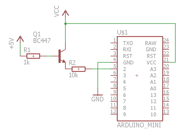

von René L. (oneill5000)
Ok, dann muss ich mir nochmal Gedanken machen.
Was wäre mit der Variante wenn ich die 5 V und VCC tausche (siehe
Anhang)? Dort würden doch die 5 V am Eingang des µC nur anliegen, wenn
VCC auch 5 V ist (angenommen VCC kann nur 0 oder 5 V sein). Ansonsten
sperrt der Transistor doch? Das Potential der Masse ist in der ganzen
Schaltung identisch.
so zieht er nicht auf 0.
Was spricht gegen meine Lösung?
Deine Schaltung funktioniert nicht, weil ich es falsch erklärt habe. :)
Die 5 V am µC Eingang sollen nur anliegen, wenn die mit "+5V"
bezeichnete Spannungversorgung auch 5 V ist. Sie kann auch 0 V sein. Bei
deiner Lösung würden ja immer 5 V am µC Eingang liegen, sobald VCC 5 V
ist.
Wer zieht wen nicht auf 0? Beide Inputs "+5V" und "VCC" kommen on
jeweils einem DC/DC Wandler.

Wieso ist der NPN Transistor denn nicht gesperrt, wenn an der Basis 0V
anliegen, bzw. die Basis offen ist? Verstehe ich nicht warum dann am µC
immer noch 5 V anliegen sollen.
Die 5V Quelle muß auf 0 gezogen werden wenn sie aus ist. Dann fließt der
Strom von den Widerstand und der Diode über die jetzt 0V der Quelle ab.
D.h. das funktioniert nur, wenn die Quelle bei 0V einen min. 10x
kleineren Widerstand hat als der der nach Vcc geht.
Also z.b. den Widerstand mit 10k bemessen und einen Widerstand <1k
parallel zu +5V.
Das mit den 1M von Frank würde auch gehen, aber das Problem dabei ist
die Störempfindlichkeeit.
