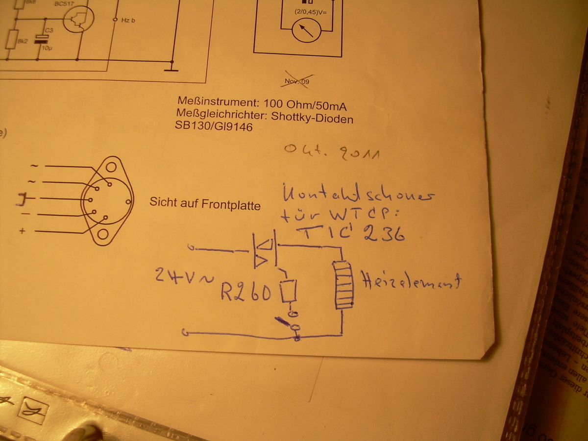

von Gerhard O. (gerhard_)
Da die Magnastat Magnetschalter immer schwerer zu bekommen sind und sehr
teuer sind, stellt sich die Frage ob man sich nicht anderswie helfen
könnte.
Meistens nützen sich nur die Kontakte ab. Vielleicht könnte man am Ende
des Magnastat die unbrauchbaren Schaltkontakte entfernen und mit eine
einen kleinen Mikroschalter (Aus einer Maus) zu ersetzen und mittels
TRIAC und die Heizwicklung elektronisch schalten. Der benötigte
Mikroschalter Kontakthub sollte eigentlich für den Magnastatsensor
passen.
Wegen der gedrängten Bauweise im Handgriff ist so eine Modifizierung
allerdings schon etwas sportlich und habe diese Möglichkeit bicht weiter
verfolgt.

von Olaf (Gast)
> könnte.
Das koennte man mit Sicherheit. Aber ich denke mittlerweile das nach
30Jahren etwas neues schon in Ordnung geht. Vor allem deshalb weil der
alte WTCP Loetkolben recht gross ist und so etwas schlecht in unser
SMD-Zeitalter passt.
Ansonsten koennte man ja auch mal schauen ob der Widerstand der
Heizwicklung nicht ein einen Temperaturgang aufweisst den man auswerten
kann.
Hm..ich messe hier 12.5R bei Raumtemperatur und 13R sobald der
Temperaturschalter wieder eingeschaltet hat. Sportlich, aber nicht
unmoeglich.
Olaf

Das sind nicht nur die Kontakte! Die ganze Mechanik drumrum war nach 20
Jahren Dauerbetrieb so weit hinüber, daß nichts mehr geholfen hat.
Es wäre ein neuer Kolben nötig gewesen.
Also um die 100 Euro, denke ich mal!
Ich habe dann einfach umgerüstet auf Temperaturfühler in der Lötspitze.
Die zusätzliche Schaltung dafür ist in einem der Hefte aus der
Elektor-Fachbuchreihe "3xx Schaltungen" zu finden. Allerdings, ein paar
Fehler darin
mußten noch beseitigt werden. Die Platine paßt gut in die Station. Die
Anheizzeit ist die gleiche geblieben. Die Temperatur ist jetzt
einstellbar.
Vorsicht mit den Anschlüssen der Heizpatrone. Nicht groß dran zerren,
sonst brechen die ab!
In der Elektror-Zeitschrift vor ca. 2 Jahren wurde ein Tip rausgegeben,
wonach ein Thyristor im Griff den Kontaktabbrand auf Null senkt. Fand
ich ganz gut, aber letztlich hält das Ding auch so sehr lange und es ist
mehr die ganze Mechanik, die dann nicht mehr funktioniert.
Dieser hellblaue Lötkolben liegt sehr schön in der Hand.
Der Kunststoff ist auch sehr angenehm anzufassen. Was anderes möchte ich
gar nicht haben.
mfg
von Andreas B. (bitverdreher)
von Harald W. (wilhelms)
Kannst Du wohl mal feststellen, welche Zeitschrift das war?
(Heftnummer/Jahr)
von juergen (Gast)
Harald W. schrieb:
> (Heftnummer/Jahr)
Mach ich, suche ich raus, wenn möglich.
Es war ein Triac und kein Thyristor, soweit ich mich erinnere, parallel
zu den Kontakten, und ein Widerstand; alles leicht im Griff
unterzubringen.
mfg.
von juergen (Gast)
@Harald
Die Zeitschrift habe ich leider nicht mehr herausgefunden,
aber die Skizze auf dem Bild müßte reichen.
mfg
juergen schrieb:
> @Harald
Ja, danke. Ich hatte vor zwei Jahren das PDF-Abonnement.
Aber es ist immer recht mühsam, dort einen einzelnen Artikel
zu finden. Deshalb habe ich es auch wieder abbestellt.
Hier
http://loetmeister.de/Elektronik/weller_magnastat_mod.htm
wird die Modifikation ebenfalls beschrieben.
Hmm, ob der Lötkolen dann noch so schnell heizt. Immerhin fallen ja ca.
2V am Triac ab.
Andreas
juergen schrieb:
> @Harald
> mfg
Hallo Jürgen,
die Schaltung ist m.M. nach nicht ganz günstig. Der TRIAC GATE
Ansteuer-Strom bleibt bei der obigen Schaltung während der ganzen
Einschaltphase erhalten. Normalerweise steuert man das GATE
beispielshalber wie gezeigt über einen Widerstand vom Trafo seitigen
Ende an:
                 BTA12-600
AC1--------+----A2-|>|-A1--- +-----\
 (24VAC)   |       | |\--R2--/     |
           |          |           LAST (13 Ohm)
           \-R1-o   o-/            |
                ===== (Schalter)   |
AC2--------------------------------/
Das hat auch den Vorteil, dass der GATE dann nicht während der Leitphase
Strom zieht. Sobald der TRIAC durchschaltet, ist auch der GATE
Ansteuerungsstrom aus. R2 bewirkt, dass das GATE nicht in der Luft
hängt. (1K). Dieser TRIAC zündet meist zwischen 30-60mA GATE Strom. Bei
24V sollte ein Wert von 47 Ohm für R1 gut passen. Ein BTA12-600 im
TO-220 Gehäuse wäre dafür gut geeignet. Ein RC-Snubber Netzwerk zwischen
A1 und A2 sollte eigentlich nicht notwendig sein, weil der TRIAC beim
Null Durchgang abschaltet und so keine Spannungsspitzen entstehen
können.
Ein MOC3031 wäre als Ansteuerung noch günstiger weil der als
Zero-Crossing Treiber fungiert und schaltet sauberer.
Der TRIAC braucht ein kleines Kühlblech weil ja ca. 2W verheizt wird
Gruß,
Gerhard
> Strom zieht.
Ja, normalerweise soll man das Gate nicht so stark belasten,
wie in der ursprünglichen Schaltung. Eigentlich bin ich mit
meinem Magnastat ganz zufrieden. Ich werde es mir noch mal
überlegen, ob ich den Umbau mache. Da m.E. die Leistung mit
50W sowieso etwas knapp ist, müsste ich zum Ausgleich des
Triac-Verlustes die Trafowicklung wohl um einige Windungen
ergänzen. Ich habe mir auch schon überlegt,ob ich statt des
schweren Trafos einfach ein auf 24V geändertes Halogenschalt-
netztzeil einsetze. Aber ich weiss nicht, wie der Kolben auf
HF-Betrieb reagiert. Ein Standardtriac zum Schalten wäre dann
sicherlich nicht mehr geeignet.
Harald W. schrieb:
>> Strom zieht.
Warum nicht gleich auf Gleichstrom umsteigen wenn man elektronisch
schaltet und dazu ein kleines 24, 2A Modul SNT verwenden?  Der MOSFET
hätte den Vorteil eines sehr geringen Spannungsabfalls und braucht bei
2A nicht gekühlt zu werden.
Das wäre meine "Lightweight" Lösung;-)
Gruß,
Gerhard
von Flow (Gast)
 > der Leitphase Strom zieht.
Wieso? Der Triac muss natürlich dauernd gezündet werden,
und zwar so solange wie geheizt wird (der Magnetschalter
geschlossen ist).
 > ist auch der GATE Ansteuerungsstrom aus.
Nein, das darf und kann auch nicht sein.
von juergen (Gast)
Gerhard O. schrieb:
> juergen schrieb:
>> @Harald
>> mfg
> Hallo Jürgen,
> Einschaltphase erhalten.>> -rufus
> Danke!
Ich kann da nicht sehr viel zu sagen...habe halt nur die
Schaltung abgezeichnet, so, wie sie im Heft stand.
Aber Deine Schaltung werde ich mir auch noch einmal genau anschauen
...scheint interessant zu sein.
Wenn, dann würde ich das sowieso anders machen, und zwar mit einem
Relais in der Lötstation. Dafür müßte das Kabel jedoch 5-adrig
ausgeführt sein, wie es derzeit bei meiner umgebauten Weller-Station der
Fall ist.
Für den Sensor waren 2 zusätzliche Adern zur Platine hin erforderlich.
Ein Schrott-Lötkolben hat das nötige Kabel gespendet. Die Buchse kann
man sogar auf dem Bild sehen.
Mit einem Relais gibt es dann auch keine Spannungsverluste und man
könnte über einen zusätzlichen Kontakt sogar noch die Heizphase
anzeigen.
Für meine Station habe ich die Anzeige jedoch primärseitig einrichtet,
wovon auf dem Bild nur ein kleiner Teil zu erkennen ist. Platz ist
reichlich vorhanden.
mfg
> geschlossen ist).
Das ist schon richtig. Die GATE Ansteuerung kann nach dem Durchschalten
abgeschaltet werden weil der TRIAC automatisch erst beim folgenden
Nulldurchgang zwangsläufig abschalten muß. Das ist so gebräuchlich. Eine
dauernde Ansteuerung funktioniert natürlich auch. Solange der Schalter
an ist, wird der TRIAC nach jedem Nulldurchgang bei Erreichen des
Mindest GATE Zündstrom wieder zum Leiten gebracht.
>> Danke!
> Fall ist.
Das Kabel ist halt der Knackpunkt. Es ist schwer konfektioniertes
Silikon Kabel mit den nötigen Eigenschaften zu erstehen. Die Original
Lötstationskabel sind ja ziemlich flexibel und Hitzebeständig. Sonst
hätte ich das auch so gemacht.
Man könnte allerdings den TRIAC auch in die Lötstation einbauen und den
Magnastatschalter zur Erde hin schalten. Dan kommt man mit 3 Leitern
aus. Ist aber nicht schön.
> anzeigen.
Ja, Relais ist natürlich auch verwendbar. In meiner Station habe jch
eine Überwachungsschaltung mit LED eingebaut um das Einschalten des
Lötkolbens überwachen zu können.
Falss es interessiert, hier ist die Schaltung und Bilder von meiner
selbstgebauten Station:
Beitrag "Re: Zeigt her eure Kunstwerke (2)"
Gruß,
Gerhard

von juergen (Gast)
Ja, man käme auch mit 3 Leitern aus, wenn man auf die
Potentialausgleichsleitung keinen Wert legt!
Nicht ganz. Die Erdleitung bleibt erhalten und schliesst nur den
Steuerstromkreis. Prinzipiell geht es, ist aber technisch nicht ganz
sauber.

von Hans-Georg L. (h-g-l)
Wenn man den Lötkolben schon auf Triac umbaut warum dann nicht gleich
den Kontakt berührungslos durch eine Lichtschranke ersetzen ?.
