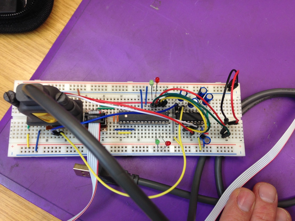

Ich bin neu hier im Forum. Vielen Dank schon einmal für eure
Unterstützung. Soeben habe ich mein Steckbord verdrahtet für einen
ersten Versuchsaufbau. RS232 für die Terminalausgabe und das Debugging
läuft. Nun habe ich an Pind2 einen TSOP4836 angeschlossen. Mit meinem
Logik-Prüfer sehe ich das wenn ich auf eine X-beliebige Taste der
Fernbedienung drücke das dieser auf LOW pulsiert. Leider wird mir die
Adresse bzw. das Commando nicht angezeigt. Ich sitze jetzt seit ein paar
Stunden davor und komme leider nicht weiter. Das Manchesterverfahren
etc. habe ich alles verstanden. Was noch offen ist, kann ich für einen
Test jede beliebige Fernbedienung benutzen oder muss ich dafür eine
Universalfernbediehnung besorgen? Das habe ich noch nicht
herausgefunden. Aber jenes würde einiges erklären :-). Ärgerlich wärs
jedenfalls. Den Code poste ich mit dazu. Ich danke jedem der mir hier
ein paar wertvolle Tipps geben kann, damit ich mein Projekt zu Ende
führe. Danke für Eure Mithilfe und ein schönes Wochenende.

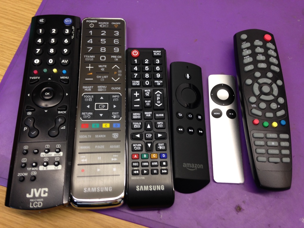

Das ging jetzt aber Flott. Vielen Dank dafür. Ich habe mich an das
Beispiel der Hilfe gehalten. Keine der aufgeführten Fernbedienungen
ging. Doch sie gehen eigentlich so wie ich das messen kann mit dem
Logikprüfer. Da sehe ich das die LED am Prüfer blinkt. Dann gehe ich mal

Solange du nicht sicher weißt, ob eine der Fernbedienungen RC5 sendet,
ist das stochern im Nebel. Hat du nur einen Logiktester oder auch ein
Oszilloskop? Wenn Oszilloskop, dann poste ein Screenshot von dem , was
der TSOP ausgibt.

Bei deinen Fernbedienungen kann ich schonmal sagen: die beiden von
Samsung habe ich auch, die verwenden nicht das RC5-Protokoll.

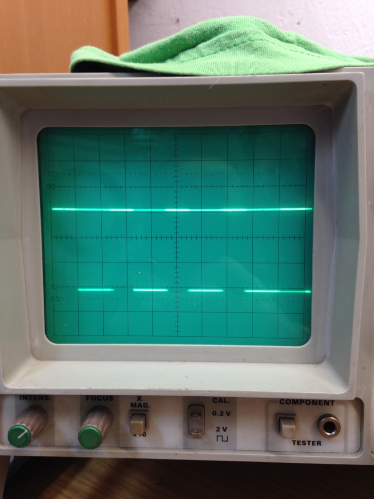

Du hast Recht. Das Signal wird oben auch bisschen überlagert. Ich habe
für solche Fälle 4 von der Sorte gekauft. Das jetzt alle defekt sind
kann ich fast nicht glauben. Das Kennbild aller ist ähnlich. Ich hab es
jetzt noch einwenig feiner hinbekommen. Aber wenn man auf einer Taste
dauer drauf bleibt dann kommt oben ein vertikaler Stick im Rechteck. In
der Zwischenzeit habe ich versucht das Signal einzulesen via ADC. Und
das geht einwanfrei. Drücke ein paar Tasten dann kommen unterschiedliche
Werte von 0-1023. Aber wie gesagt das ist dann eher nach dem
Zufallsprinzip. Sauberer wäre die andere Funktion wenn es den mal

Naja, so schnell würde ich persönlich nicht die Flinte ins Korn werfen.
Dein Oszi-Bild zeigt leider nicht die ganze Wahrheit. Kriegst du das
besser hin? Also mit definierten Pegeln (etwas mit den
Triggereinstellungen spielen) und mit einer ausreichenden Zeit für die
Horizontalablenkung, sodass mindestens ein ganzer Block zu sehen ist.
Mit diesen Infos könntest du dann das entsprechende Protokoll
decodieren.
Das sieht so aus weil das Signal nicht periodisch ist, mit dem einfachen
Oszi kommst du da nicht weit. Ideal wäre ein Speicheroszi oder min ein
Logic Analyzer. Als McGyver Lösung gibt es noch die Soundkarte zu
missbrauchen, suche mal nach 'Soundkarte Oszilloskop'.

Hallo
Vielen herzlichen Dank für eure Bemühungen das ist ja weltklasse. Da
weiss ich ja gar nicht wie ich das danken soll? Danke Danke Danke.
Mir ist gestern noch eine Idee in den Sinn gekommen. Nein nicht vor TV
Dschungelkiste. Solche Dinge schaue ich nicht. Und zwar muss ich ja
meiner Universalfernbediehnung erst mal den RC5 Code beibringen. Und das
schaffe ich erst wenn ich noch ein altes Geräte finde z.B. einen alten
Philips TV. Dann lerne ich sie dort an dann kann sie auch RC5 Signale
senden. Und dann sollte mein TSOP Pegelwandler das richtige Signal
rausspucken. Ich bin mir sicher das danach meine Schaltung rocken wird.
Bin ich mir sogar sehr sicher. Manchmal sieht man eben vor lauter Bäumen
den Wald nicht mehr. Das teste ich und poste es dann hier rein. Ich
wünsche allen einen schönen Sonntag.
Liebe Grüße
Falkner
Moderator Persönliche Seite
Ja, das wäre eine Möglichkeit, denn keine Deiner im Foto abgebildeten
Fernbedienungen verwendet RC5. Und ich kann Dir versichern, dass
heutzutage auch keine aktuelle Fernbedienung mehr RC5 benutzt, denn Rc5
ist mangels Flexibilität längst ausgestorben.
Hinzu kommt, dass die fernöstliche Unterhaltungsindustrie noch nie RC5
benutzt hat. RC5 wurde von Philips entwickelt und wurde gern von anderen
europäischen (auch deutschen) Herstellern dann auch verwendet. Aber das
ist Jahrzehnte her.
Du findest RC5 mit viel Glück noch auf einer Universalfernbedienung, die
alte Philips-Geräte unterstützt.
Alternativ steigst Du von Bascom auf C um und benutzt die
IRMP-Bibliothek. Diese erkennt alle Fernbedienungen, die Du oben im
Foto abgelichtet hast - und mehr.
P.S.
Mit dieser Behauptung lehne ich mich auch nicht weit aus dem Fenster.
Die FBs auf Deinem Foto nutzen das NEC-, SAMSUNG32- und evtl. eine noch
das Kaseikyo-Protoll. Diese werden von IRMP neben weiteren 40
Protokollen erkannt.
