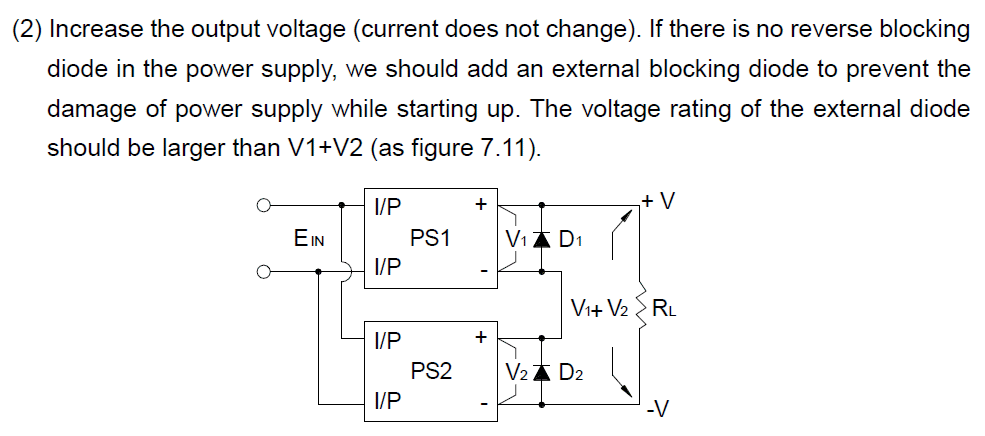

von Michael S. (michael65589)
Das werden wohl zwei Meanwell Netzteile 48V/32A. Die lassen sich nicht
steuern.
Ja der Retarder muss stufenlos einstellbar sein. Ich dachte an eine
PWM-Frequenz von 200Hz-500Hz.
von Falk B. (falk)
@ Michael Stahl (michael65589)
Bist du SICHER; daß man die am Ausgang in Reihe schalten kann?
Klingt OK. Aber je nach Ausgangskapazität der Netzteile und
Leitungslänge braucht man dann noch einen dicken Puffer-Elko nah am
MOSFET.
Nein sicher bin ich nicht ob man die in Reihe schalten kann.
Ich habe aber keine Netzteile mit 96V und 32A gefunden.
Danke.
Ach übrigens, eine Nachfrage bei Meanwell hat folgendes ergeben:
Eine Reihenschaltung ist grundsätzlich möglich, wenn der Strom nicht
größer ist, als der maximale Strom des kleinsten verwendeten Netzteiles.
Wie auch bei einem einzelnen Schaltnetzteil sollte eine Reihenschaltung
möglichst nicht auf 100% Last betrieben werden.
Empfehlung von MW ist 70%.
