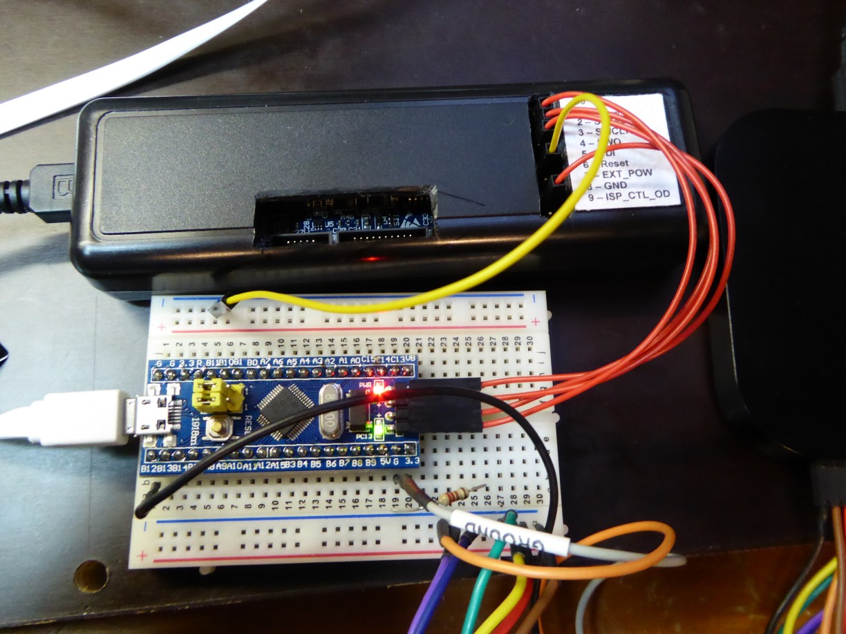

von Jojo S. (Gast)
Alexander S. schrieb:
> Oder für 4,42 aus der Volksrepublik:
> Ebay-Artikel Nr. 231713114640
das habe ich hier auch gerade und möchte sowas auch nur mit SWD haben um
auch debuggen zu können. Der Debugger ist hier ein LPCLink2, aber die
STLink gibt es ja auch für wenige Euro.
Den STM32F103C8 findet man beim AliExpress auch für < 2,50 € (sind ja
Tagespreise), Bild und Schaltplan sind hier im Forum zu finden, das gibt
es schon länger.
http://de.aliexpress.com/item/STM32F103C8T6-ARM-STM32-Minimum-System-Development-Board-Module-ForArduin/32282374854.html
von Stefan F. (Gast)
Ich bin mit den ganzen Abkürzungen der STM32 Welt nicht vertraut. Heisst
das jetzt, dass ich den STM32F103C8T6 über die USB Buchse programmieren
kann, oder nicht?
Debugger interessiert mich nur zweitrangig, lassen wir den erst mal
außen vor.
von Pete K. (pete77)
von google (Gast)
Stefan U. schrieb:
> Heisst
> kann, oder nicht?
Ja, der bootloader ist in den Controllern schon drin.
http://www.st.com/web/en/resource/technical/document/application_note/CD00167594.pdf
Die Frage ist eher, inwieweit die Entwicklungswerkzeuge das
unterstützen.

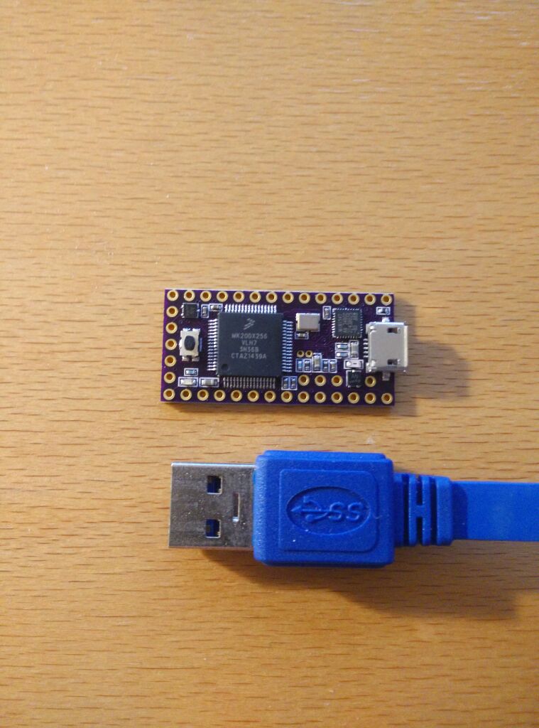

von 900ss (900ss)
Vielleicht passt ja auch das Teensy 3.2.
Ist etwas teurer als gewünscht aber schön klein.
Wenn es wichtig ist, es lässt sich auch mit der Arduino-IDE Software
entwickeln. Den Chip kann man damit auch programmieren.

von 900ss (900ss)
Hier noch ein Foto vom Teensy 3.1. Der 3.2 ist genauso klein.
von 900ss (900ss)
google schrieb:
> War bereits in der ersten Antwort als Vorschlag
Oh, hab ich übersehen. Bin den Links nicht gefolgt.
Den Teensy gibt es allerdings schon ab 22€, nicht wie bei EBay für 30€.
OK 5€ sind es nicht.
