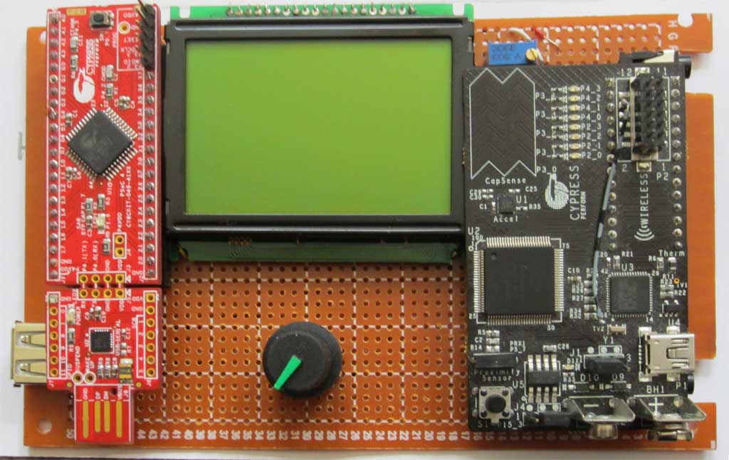

Eine Investition von ca. 10€:
http://de.farnell.com/cypress-semiconductor/cy8ckit-059/entw-brd-cy8c5888lti-psoc-5-prototyping/dp/2476010
CY8CKIT-059, damit kann man schon vieles machen. natürlich fehlen hier
die Ein- und Ausgabegeräte.
Das Foto oben zeigt ein CY8CKIT-049 (PSoC4) samt Display und Drehgeber.
Die Baugruppe rechts braucht man nicht, (ist veraltet und überteuert.)
Mit etwas Handarbeit kann man ziemlich Geld sparen, und mir macht das
Basteln auch Spaß.
Wichtig ist die tolle IDE namens PSoc Creator. Die vielen mitgelieferten
Beispiele erleichtern den Einstieg.
