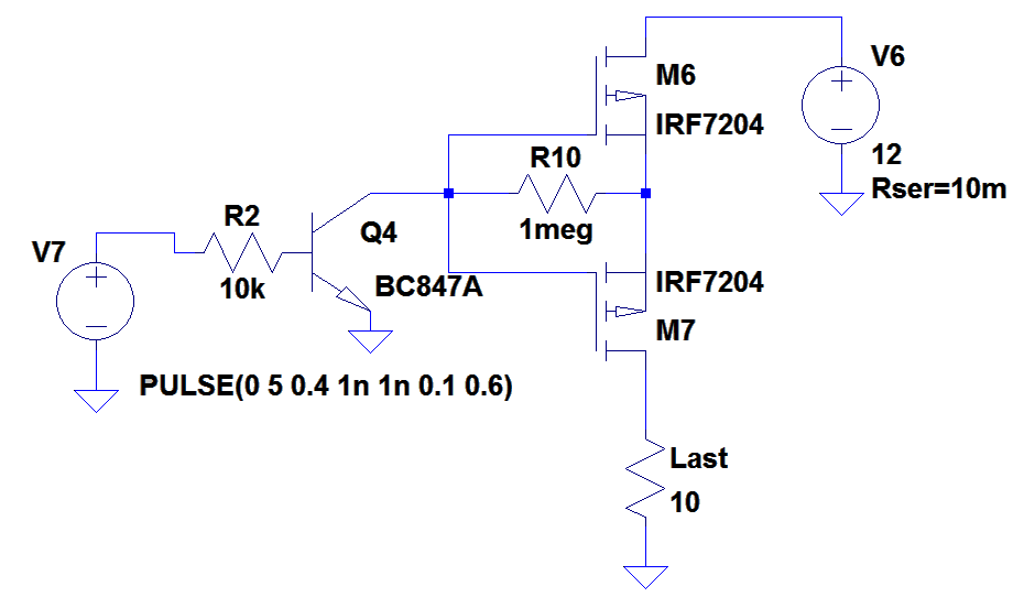

Moin, Ich bastel gerade an einer Möglichkeit antiseriell verschaltete Mosfets anzusteuern. Herausgekommen ist der Schaltplan im Anhang. Nachdem LTSpice das Okay gab, habe ich das Ganze auch ausprobiert und scheint einwandfrei zu funktionieren. Da es so gut funktioniert, wundert es mich, dass man über diese relativ einfache Methode nichts im Internet findet! Was ich gefunden habe, waren meistens Schaltungen mit DC-DC Wandler, Photomos oder Photorelais (bin mir nicht ganz sicher wie die genau hießen). Selbstverständlich kann ich mit dieser Methode kein PWM schalten (Nach Spice braucht er 15ms zum Abschalten), ist aber auch nicht geplant. Daher die Frage: Übersehe ich hier irgendwas Grundlegendes, das mir der Mosfet demnächst in Magic Smoke verschwindet?

Warum überhaupt antiserielle Verschaltung bei DC ? Zudem treibst Du immer eine Body Diode mit selbst wenn die Ansteuerung korrekt wäre. Momentan treibst Du nur den oberen P-Fet und der untere arbeite als recht schlechte Diode. Das schnachlangsam off ist liegt an Deinem 1M, dafür wird der brutal aufgeprügelt mit ohne R am Gate beim Einschalten. Die Genialität dabei will mir gerade nicht recht einleuchten.
#4445138
Warum so umständlich, wenn's auch einfacher geht? Ein MOSFET reicht dafür aus. Und dann das Gate von M6 über 10kOhm an +12V.
Michael K. schrieb: > Warum überhaupt antiserielle Verschaltung bei DC ? Ich habe der Übersichtlichkeit den Teil weggelassen, der danach kommt. Tatsächlich betreibe ich zwei dieser Einheiten parallel. Beide werden von zwei verschiedenen Batterien gespeist. Mit den Schalter kann ich dann auswählen, welche Batterie aktuell genutzt werden soll. Durch unterschiedliche Ladezustände würde ansonsten die vollere eingeschaltete Batterie die leere Batterie über die Body Diode laden und das ist nicht gewollt. > Zudem treibst Du immer eine Body Diode mit selbst wenn die Ansteuerung > korrekt wäre. > Momentan treibst Du nur den oberen P-Fet und der untere arbeite als > recht schlechte Diode. Wie kommst du darauf, das der untere nicht öffnet? Beide haben genau die gleiche Gate-Source-Spannung (da parallel geschaltet) und schalten beide auf. Nach Spice ist die Spannung hinter beiden Fets 11,97V, ich bezweifle, dass das eine Diode hinbekommt. > Das schnachlangsam off ist liegt an Deinem 1M, dafür wird der brutal > aufgeprügelt mit ohne R am Gate beim Einschalten. Das ist korrekt, könnte man in der Tat kleiner machen. Gatewiderstand ist auch korrekt. > Die Genialität dabei will mir gerade nicht recht einleuchten. Vielleicht jetzt :D

Michael K. schrieb: > Momentan treibst Du nur den oberen P-Fet und der untere arbeite als > recht schlechte Diode. Quatsch, natürlich werden beide FETs aufgesteuert. Und die Bodydiode von M7 hat die Kathode nach oben, wird also in dieser Anordnung nie leiten.

Das liegt daran dass die Welt nicht immer so einfach ist. Klar funktioniert deine Schaltung erst mal. Allerdings hättest du dafür den oberen FET auch gleich kurzschließen können. Es stellt sich die Frage warum die Antiserialschaltung an dieser Stelle verwendet werden soll. Meistens macht man das um den Stromfluss in beide Richtungen unterbrechen zu können. Mit anderen Worten, du solltest schon etwas annähernd reales Simulieren, dann merkst du auch woran es klemmt. Der 2. Punkt könnte sein, dass auch in Highside-Schaltern gern n-Kanal Fets verwendet werden, da es die häufiger mit besseren Daten zum gleichen Preis als p-Kanal Typen gibt. Dann käme noch die Spannung hinzu. Bei deiner Variante ist bei 12-15V Schluss. Wenn das ganze dann noch schnell werden soll, werden aus dem 1M Widerstand an den Gates schnell 1k u.s.w. Geh bitte nicht davon aus, dass das was du da simuliert hast nobelpreisverdächtig wäre.
#4445151
Ja, diese Schaltung verwende ich als AC-Schalter. Und ja, der untere PFET wird auch durchgesteuert. Nichts Mystisches dabei...

Julian U. schrieb: > Ich habe der Übersichtlichkeit den Teil weggelassen, der danach kommt. > Tatsächlich betreibe ich zwei dieser Einheiten parallel. Beide werden > von zwei verschiedenen Batterien gespeist. Mit den Schalter kann ich > dann auswählen, welche Batterie aktuell genutzt werden soll. Durch > unterschiedliche Ladezustände würde ansonsten die vollere eingeschaltete > Batterie die leere Batterie über die Body Diode laden und das ist nicht > gewollt. So was sollte man schon mit dazu Schreiben, das erspart einiges an komischen Kommentaren. Der Punkt auch bei dieser Anwendung in der Regel der Preis. Wenn es um wirklich große Ströme geht ist es am Ende preiswerter etwas mehr Aufwand in die Ansteuerung zu stecken und dafür bei den dicken Fets zu sparen. Aber wenn wir von dir nichts genaues erfahren können wir auch nur spekulieren. voltwide schrieb: > Ja, diese Schaltung verwende ich als AC-Schalter. Und ja, der untere > PFET wird auch durchgesteuert. Nichts Mystisches dabei... Wenn du V6 in der Simulation mit 12V AC anstelle von 12V DC konfigurierst und es funktioniert mit beiden Halbwellen... dann ist schon etwas Mystisches dabei!
temp schrieb: > Das liegt daran dass die Welt nicht immer so einfach ist. Klar > funktioniert deine Schaltung erst mal. Allerdings hättest du dafür den > oberen FET auch gleich kurzschließen können. Nein, wie ich oben schrieb, kann die Spannung die unten am Fet anliegt höher sein, als von der Quelle oben. Allerdings hielt ich das nicht für notwendig zu zeichnen, da es mir lediglich um die Ansteuerung ging! > Der 2. Punkt könnte sein, dass auch in Highside-Schaltern gern n-Kanal Fets > verwendet werden, da es die häufiger mit besseren Daten zum gleichen > Preis als p-Kanal Typen gibt. Wo sollte das Problem mit N-Fets liegen? Funktioniert bei mir ebenfalls. Selbstverständlich muss man dafür mit dem Transistor 12V schalten und nicht Masse. > Dann käme noch die Spannung hinzu. Bei deiner Variante ist bei 12-15V > Schluss. Wenn das ganze dann noch schnell > werden soll, werden aus dem 1M Widerstand an den Gates schnell 1k u.s.w. Wieso sollte bei 12-15V Schluss sein? Wie gesagt, für PWM will ich es nicht nutzen und habe es auch nicht für durchdacht, daher will ich mich darüber gar nicht äußern. Ansonsten habe ich noch keinen Grund gefunden, der gegen diese Methode spricht...
temp schrieb: > Julian U. schrieb: > So was sollte man schon mit dazu Schreiben, das erspart einiges an > komischen Kommentaren. Entschuldige. > Der Punkt auch bei dieser Anwendung in der Regel > der Preis. Wenn es um wirklich große Ströme geht ist es am Ende > preiswerter etwas mehr Aufwand in die Ansteuerung zu stecken und dafür > bei den dicken Fets zu sparen. Aber wenn wir von dir nichts genaues > erfahren können wir auch nur spekulieren. Okay, das ist korrekt. Da ich nur ein paar Ampere schalten möchte, nimmt sich das nicht viel. Bzw. ich kann sogar Platz sparen, durch weniger Bauteile. > Wenn du V6 in der Simulation mit 12V AC anstelle von 12V DC > konfigurierst und es funktioniert mit beiden Halbwellen... dann ist > schon etwas Mystisches dabei! Stimmt. Dazu müsste der Transistor mindestens auf das Minimum vom AC kommen... Brauche ich glücklicherweise nicht :)

Julian U. schrieb: > Nein, wie ich oben schrieb, kann die Spannung die unten am Fet anliegt > höher sein, als von der Quelle oben. Allerdings hielt ich das nicht für > notwendig zu zeichnen, da es mir lediglich um die Ansteuerung ging! Das fehlt aber damit die Antiseriellschaltung überhaupt einen Sinn ergibt. Julian U. schrieb: > Wo sollte das Problem mit N-Fets liegen? Funktioniert bei mir ebenfalls. > Selbstverständlich muss man dafür mit dem Transistor 12V schalten und > nicht Masse. Aber nur wenn es dann auch ein Low-Side-Schalter werden soll. Das Gate muss bei n-Kanal wenigstens ca. 5V positiver sein als Source. Source soll aber im eingeschalteten Zustand auf 12 V liegen. Dämmert dir was? Julian U. schrieb: > Wieso sollte bei 12-15V Schluss sein? Weil das Gate nicht mehr verträgt? Klar einfacher Spannungsteiler und gut. Aber merkst du was? Wir ändern an den Parametern und schon ergeben sich andere Bedingungen. Für deinen Fall reicht deine Schaltung. Die die für was ähnliches einen DC/DC Wandler einsetzen, sind aber nicht einfach zu blöd, sonder sie bewegen sich mit Sicherheit außerhalb dessen was mit deiner Schaltung geht.
temp schrieb: > So was sollte man schon mit dazu Schreiben, das erspart einiges an > komischen Kommentaren. Der Punkt auch bei dieser Anwendung in der Regel > der Preis. Wenn es um wirklich große Ströme geht ist es am Ende > preiswerter etwas mehr Aufwand in die Ansteuerung zu stecken und dafür > bei den dicken Fets zu sparen. Dies ist allerdings immer der Fall. Ob antiseriell oder nicht.
temp schrieb: > Aber nur wenn es dann auch ein Low-Side-Schalter werden soll. Das Gate > muss bei n-Kanal wenigstens ca. 5V positiver sein als Source. Source > soll aber im eingeschalteten Zustand auf 12 V liegen. Dämmert dir was? Das ist richtig, allerdings unabhängig davon, ob ich dieser Art der Ansteuerung verwende oder eine andere. Eine höhere Spannung brauche ich so oder so. > Julian U. schrieb: > Weil das Gate nicht mehr verträgt? Klar einfacher Spannungsteiler und > gut. Aber merkst du was? Wir ändern an den Parametern und schon ergeben > sich andere Bedingungen. Für deinen Fall reicht deine Schaltung. Die die > für was ähnliches einen DC/DC Wandler einsetzen, sind aber nicht einfach > zu blöd, sonder sie bewegen sich mit Sicherheit außerhalb dessen was mit > deiner Schaltung geht. Prinzipiell richtig. Allerdings, wie du selber schriebst, wäre das Problem mit einem Spannungsteiler gegessen. Sicherlich gibt es Anwendungen, bei denen diese Methode nicht funktioniert. Aber nutzbar für die anderen Anwendungsbereiche spricht nicht gegen diese Methode, oder?

Hi Julian, laß' Dir nichts einreden, für Deinen Anwendungsfall, das Umschalten zwischen zwei Batterien ist die Schaltung schon genau das richtige. Die genannten Randbedingungen (Abschalten ist langsam, Spannungsfestigkeit ist begrenzt, P-Kanäler sind teurer als N-Kanäler) sind Dir bekannt und für Deine Anwendung OK. Falls Deine Last induktiv werden kann (z.B. auch durch lange Zuleitungen), könntest Du noch einen Schutz gegen Spannungsspitzen beim Abschalten einbauen. Das wäre dann eine Zenerdiode vom Drain von M7 zum Gate. Aber so langsam wie die Schaltung abschaltet...

Übrigens Julian, Du hast gesehen, daß die maximale Gate-Source-Spannung von den IRF7204 nur 12V ist, ja?
Peter schrieb: > Übrigens Julian, Du hast gesehen, daß die maximale > Gate-Source-Spannung von den IRF7204 nur 12V ist, ja? Guter Punkt, ich denke ich wechsel auf den IRF4905.
