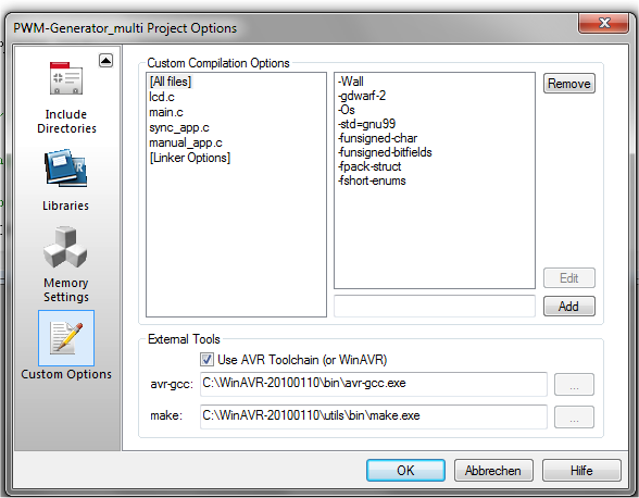

Falk B. schrieb:
> "packed" wirkt doch nur auf CPUs mit >8Bit.
Jepp.
> Trotzdem wird dem GCC ein
> Compilerschalter direkt mitgegeben, zumindest beim alten AVR-Studio
> 4.18.
Ja, sehe ich bei mir auch im AVR-Studio 4.18. Scheint tatsächlich
Default beim Anlegen eines AVR-Projekts zu sein, denn ich habs da
bestimmt nicht hinzugefügt.
(Interessanter fand ich allerdings Deine uralte gcc-Version :-P )
> Warum?
Vielleicht Dummheit? Solls auch bei Atmel geben.
#4446178
@ Frank M. (ukw) Benutzerseite
Das ist der letzte offizielle winavr, der direkt mit AVR-Studio
zusammenspielt. Es gibt zwar eine Anleitung, den aktuellen avr gcc ins
alte AVR-Studio einzuklinken, das hat aber beim 1. VErsuch nicht
funktioniert, dann hab ich es gelassen. Für meine Zwecke ist auch der
alte avr gcc ausreichend. Die neuen ATXmegas kann man so oder so nicht
im 4.x AVR Studio programmieren.
>> Warum?
Vorsicht mit solchen vorschnellen Anschuldigungen! Der GCC, das
Grundgerüst des avr gcc, ist ein ausgewachsener Compiler, der für
"richtige" CPUs mit 16/32 Bit gemacht ist. Es wäre möglich, daß der ohne
den -packed Compilerschalter IMMER von 16 Bit Alignment ausgeht, auch
auf 8 Bit Maschinen. Schließlich macht er auch Integer-Promotion auf 16
Bit Ints, auch wenn das manchmal nicht nötig ist.

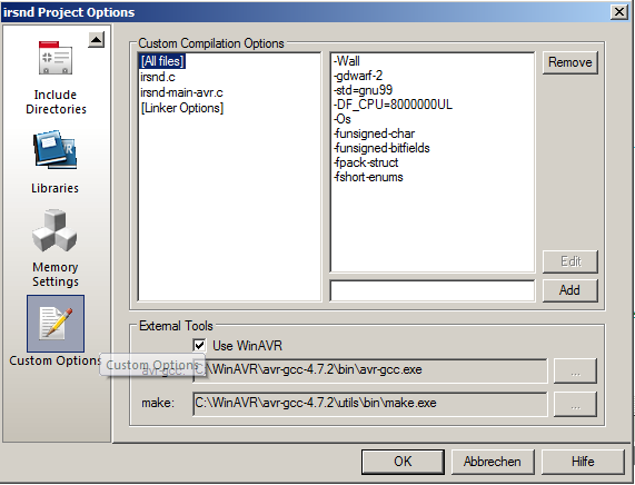

> zusammenspielt.
Weiß ich. Hatte ich auch mal drauf.
Aber es spielt auch jeder neuere avr-gcc mit AVR-Studio zusammen, s.u.
Man muss die Toolchain nur irgendwo in einem Pfad ohne Leerzeichen
entpacken und dann einen einzigen Registry-Eintrag ändern und schon wird
jeder neuere avr-gcc zum Standard-Compiler für AVR-Studio. Schau mal in
mein Bild. Da ist "Use WinAVR" angehakt :-)
Ich mag nämlich das alte AVR-Studio auch lieber. Läuft viel flotter als
jede Version, die danach kam.
Ja, aber der avr-gcc ist NICHT direkt von Atmel. Jedoch die
Default-Settings im AVR-Studio ;-)
Ich kenne gcc seit Ende der Achtziger, habe ihn damals selbst für einige
UNIX-68k-Derivate portiert. Du musst also nicht denken, dass ich hier
das Blaue vom Himmel erzähle.
Nein, es ist definitiv so: Bei ATmega/ATtiny ist alles packed. Kann Dir
Johann auch so bestätigen, er muss es ja wissen :-)
P.S.
Im Anhang der Registry-Patch für avr-gcc 4.7.2, den man von
  http://sourceforge.net/projects/mobilechessboar/files/avr-gcc%20snapshots%20%28Win32%29/
herunterladen kann. Ist für mich die derzeit stabilste Version. Soviel
ich weiß, hat diese Johann höchstpersönlich dort abgelegt. Du kannst
also der Software dort vertrauen.

@Frank M. (ukw) Benutzerseite
Ok, werd ich mal probieren.
Eben.
Ohh, ein Insider!
Das glaub ich dir schon.
>P.S.
>  http://sourceforge.net/projects/mobilechessboar/fi...
Danke, werde ich demnächst mal machen.
