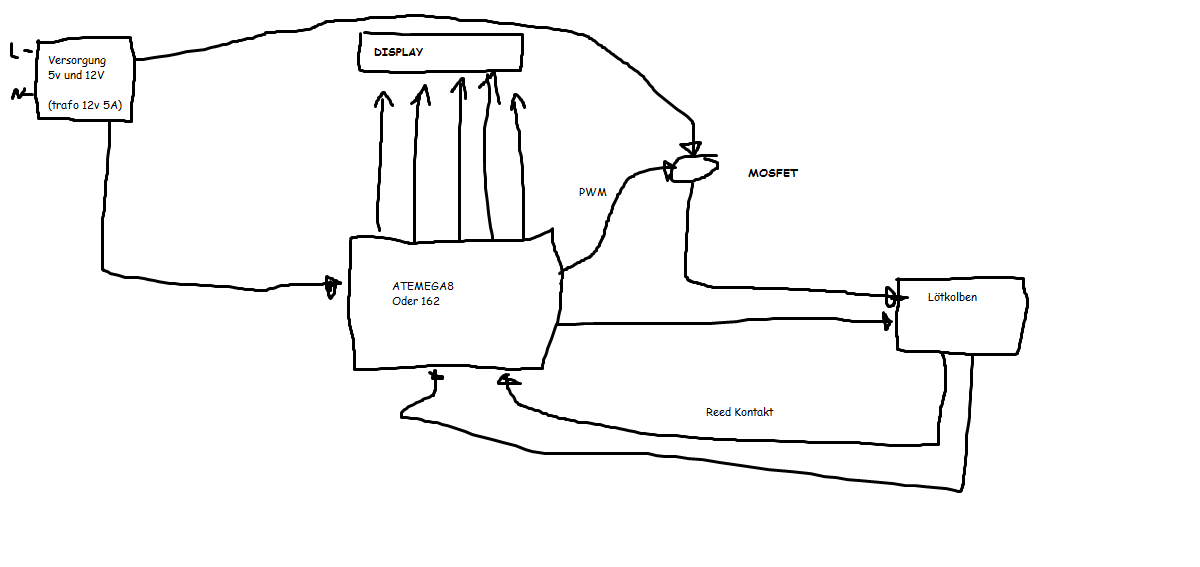

Juten Morgen, Ich bin da über dieses Video gestolpert, zwar nicht auf die Fräse gefallen, aber schaut ma: https://www.youtube.com/watch?v=DUhmrUYrB9Q Der Herr hat sich diese Lötsation selber gebaut, dann dachte ich vielleicht baue ich mir eine für diese Weller WMRP Löt"stifte". Gebaut auf Atmega8 basis Jedoch würde ich eine etwas erweiterte Version davon bauen, mit diesem Display: http://www.ebay.de/itm/5x-LCD-Modul-2x8-Schwarz-Zeichen-m-Blau-Beleuchtung-LCD-Module-Display-Anzeigen-/301650632114?hash=item463bc75db2:g:Af8AAOSwstxVbHqg Sodass beide Zeilen ausgenutzt werden: 1. Zeile N:350°C die jetzige Temperatur (now) in °C 2. Zeile S:400°C die eingestellte Temperatur (set) in °C Daneben ein Encoder, mit dem die Temperatur eingestellt wird. Der Lötkolben soll natürlich an gehen wenn er aus dem Stand genommen wird (reed Kontakt, oder was auch immer da drin ist....). Da habe ich so eine kleine Beschreibung, da ich nicht Programmieren kann, bzw C++ erst erlerne (derzeit weiß ich nur was g++ prog.cpp macht :D): Lötstation wird angemacht, Display zeigt (für 2 Sekunden): Hallo Geht dann in den Standby modus, Display zeigt N:350°C / oder wie oben beschrieben set und now temp. Beide Zeilen S:300°C / werden genutzt. Lötkolben wird rausgenommen, somit geht er an. Um die Temperatur etc. einzustellen: Encoder 1x reindrüken, dann drehen um die Temperatur einzustellen und nochmal drücken wen eingestellt. Das "Bild" soll eine Art Blockdiagramm sein.
Was haltet ihr davon?

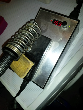

Ich habe mir eine Station selbst gebaut auf Basis ATmega. Den Lötkolben schaltet man aber nicht aus sondern regelt ihn mittels PID Regler. Kosten geschätzt 50€.

Im "bild" steht Atmega8 oder 162, aber ich denke der 8er sollte da reichen. Sind ja nur 4 IOs fürs Display, ein Input für den Reed Kontakt und ein out für den Mosfet.

Also ich hab' eine dreistellige 7-Segmentanzeige und einen Drehencoder mit Tastfunktion. Zum Einstellen der Temp drücke ich den Taster - die Anzeige blinkt - ich stelle die Temp. per Digitalpoti ein und drücke nochmal den Taster - fertig. Danach zeigt die Anzeige die Ist-Temperatur an. Mehr braucht man eigentlich nicht. Genau wie Rufus es beschrieben hat - wenn man nicht drückt wird der Sollwert nicht gespeichert.

Was sagt Ihr eigentlich zum Trafo? Ringkern oder Ekern? Ich wäre da für Rigkern... Da hätte ich auch nen 12V 5A Ringkerntrafo, so ein WMRP zieht ja mit 50W und 12V gute 4,5A, die Elektronik braucht ja nicht viel...

Patryk D. schrieb: > Was sagt Ihr eigentlich zum Trafo? Nimm n Schaltnetzteil.
Ich habe einen 50W-Ringkerntrafo genommen (ja ist theoretisch etwas zu schwach für 50W LK + Elektronik; aber der LK hat ja keine Einschaltdauer von 100%). Die Steuerung habe ich über PulsPaket mit Triac gemacht. Die Steuerung (ATMega) überwacht den Nulldurchgang und zündet den Triac immer im Nulldurchgang. Man kann den LK aber auch mit Gleichspannung (Schaltnetzteil) betreiben und die Ansteuerung über MOSFET und PWM machen. Andreas
#4447589
Reichelt: SNT RS 50 12 12V 50W Schaltnetzteil, 14 Euro EI 66/34,7 112 Trafo 12V 50W (Scheitspannung bissl höher), 12 Euro => Rentiert sich nicht die Stromversorgung selbst aufzubauen, brauchst ja auch noch nen Gleichrichter und Glättung.

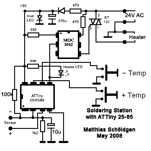

Guest schrieb: >> Für die Temperaturmessung braucht man einen OPV >> und der braucht u.U. eine neg. Versorgungsspannung. > > Naja das kann man auch anders Lösen. z.B. einen R2R Opamp nutzen oder > eine Offsetspannung addieren. Praktisch alle Selbstbauer malen den Meßverstärker vom Martin Krumm ab (Bauanleitung aus Funkamateur 07-2014), arbeitet mit +5 Volt und ist sehr gut. Da mein A/D-Wandler im µC mit 1,2 V anstatt 5 Volt arbeitet, habe ich die Verstärkung entsprechend reduziert.
Manfred schrieb: > Praktisch alle Selbstbauer malen den Meßverstärker vom Martin Krumm ab > (Bauanleitung aus Funkamateur 07-2014), arbeitet mit +5 Volt und ist > sehr gut. Ich nehm direkt den OpAmp im Tiny25/45 und steuer damit einen MOC3042, der wiederum im Nulldurchgang den Triac zündet. Absolute Minimalschaltung, aber spielt bestens. Geht für K und J Thermoelemente.
