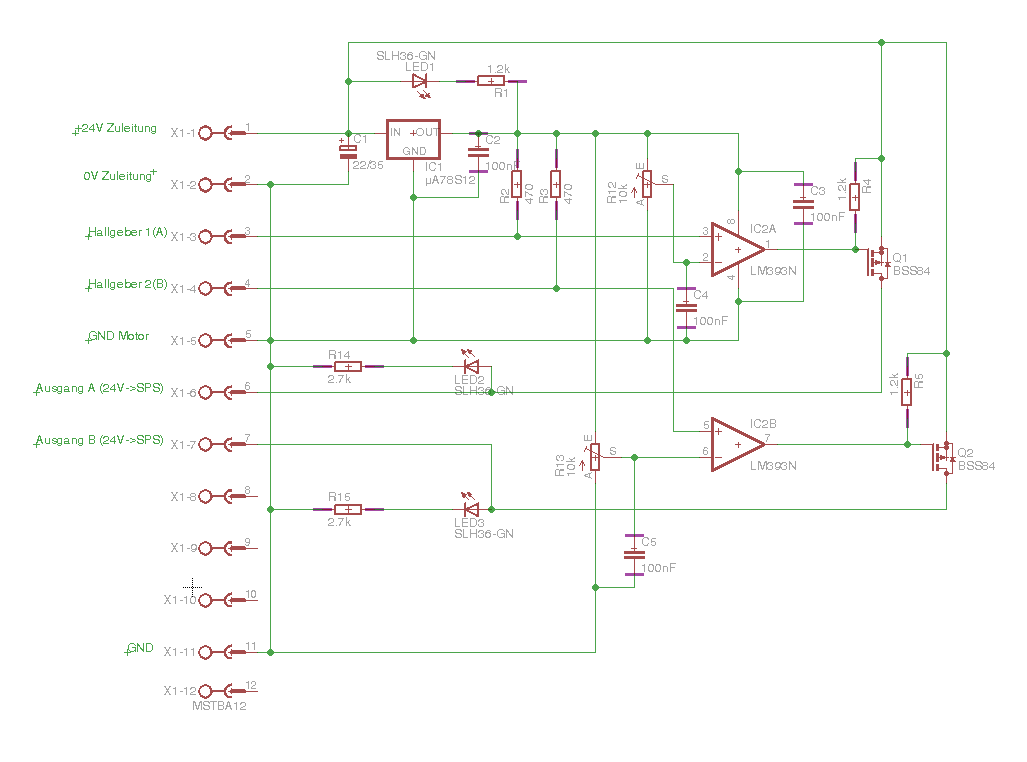

Hallo Miteinander,
ich habe hier eine Schaltung, die zwei HAL Sensoren die in inem kleinen
Getriebemotor integriert sind auswertet (bzw. verstärkt einmal 24V für
eine SPS und einmal 5V für TTL). Diese Schaltung hat einmal ein
Bekannter entwickelt, den ich leider nicht mehr um Rat fragen kann. Ich
habe diese Schaltung bereits erfolgreich mehrfach im Einsatz, habe jetzt

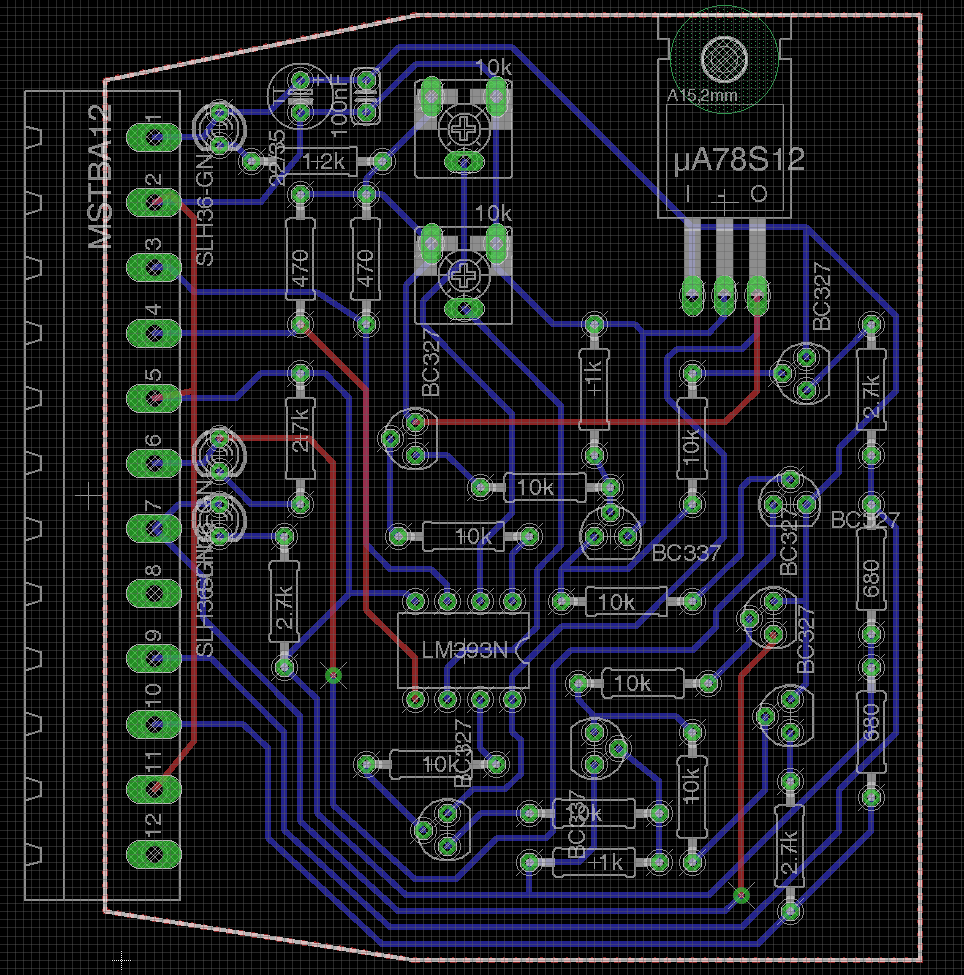

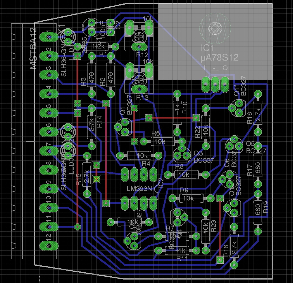

aber weitere dieser Schaltungen benötigt. Da ich die Eagle files dazu
habe, mir das Layout aber nicht ganz gefallen hat (siehe Anhang V1.png)
habe ich die Leiterbahnen etwas gerade gezogen und Fertigen lassen (V2).
Die Schaltung selber habe ich nicht geändert. Nachdem ich nun die
Schaltungen aufgebaut habe, wollte ich diese in Betrieb nehmen, leider
funktionieren diese nicht. Was ich bisher gepüft habe:
R12 und R13 sind so abgeglichen, das am Ausgang des LM393N die
Schaltflanken schön sichtbar sind (mit Osszi eingestellt). Die
Transistoren Q1 und Q2 schalten erst so langsam durch, wenn die
Schaltung eine weile (ca. 3 min) in Betrieb ist.Q3 und Q4 schalten dann
aber tortzdem nicht durch. Ich habe meine Schaltung nun schon gefühlt
1000 mal auf mögliche Bestückungs- oder Layout fehler geprüft, konnte
aber keine finden. Die Transistoren sind auch nicht vom Flohmarkt,
wurden bei Reichelt bestellt. Kann es sein, das die Transistoren eine
Macke haben? Oder sind die Widerstandswerte etwas grenzwertig ausgelegt,
so dass eventuell eine Charge Transistoren damit umgehen kann, die
nächste aber nicht? Spannung liegt überall an, wo welche anliegen
sollte. Ich bin gerade etwas Ratlos, wo Ich den Fehler weiter suchen
sollte. Kann mir jemand einen Tip geben?
Herzlichen Dank
Viele Grüße,
Gerolf

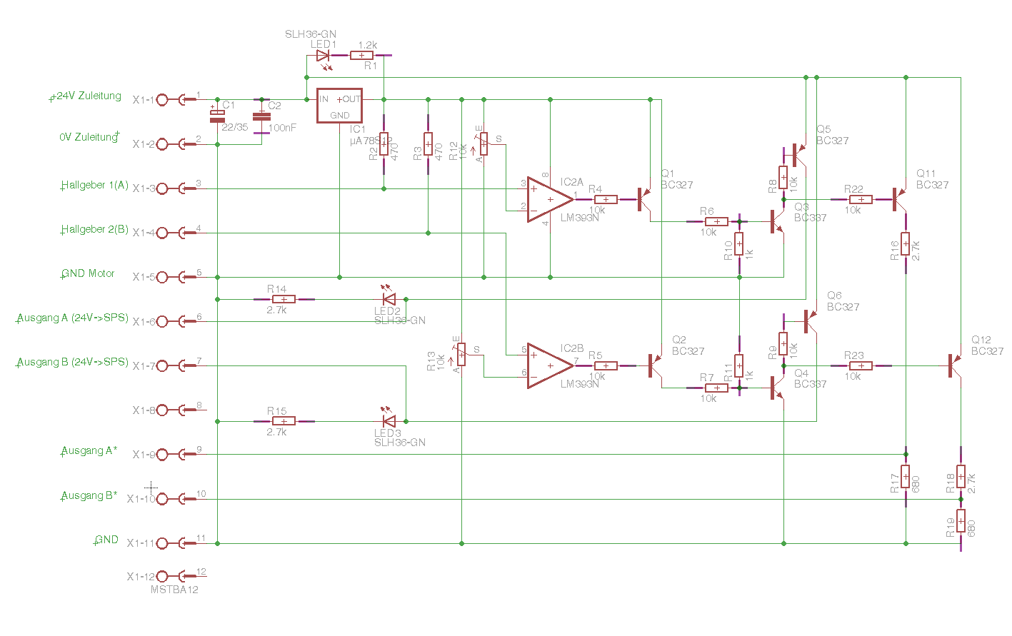

Da die LM393 Open Collector Ausgänge haben, solltest du erstmal für
geregelte Verhältnisse sorgen, indem du einen Pullup von etwa 1k-4k7 von
den Komparatorausgängen gegen Vcc schaltest. Auch die Arbeitwiderstände
von Q3 und Q4 sind nicht vorhanden, hier solltest du ebenfalls Pullups
vorsehen.
Da wir nicht wissen, mit was für Frequenzen du von den Hall Sensoren
rechnest, bleibts erstmal dabei.
Generell erscheint mir die gesamte Schaltung nach den Komparatoren viel
zu kompliziert. Wenn du mal sagst, was du gerne für Pegel an A und B
hättest, könnte man da sicher was vereinfachen.

von Michael U. (amiga)
@Matthias Sch. (Firma: Matzetronics):
der LM393 schaltet die BE-Strecken von PNP-Transistoren über die
Basiswiderstände durch, hat also definierte Verhältnisse. Das gilt auch
für Q3 und Q4, das kann nicht die Ursache sein.
Die Werte sind auch so, daß es eigentlich mit jedem Transistor klappen
sollte.
Wenn der Ausgang des LM393 schaltet müssen am Kollektor von Q 1 buw. Q2
die 12V (naja, 11,7V oder so) anliegen, sonst ist da schon was faul. Im
Moment aber keine Ahnung, was. Die Transistoren sind richtig drin? nicht
falschrum bestückt o.ä.?
einaml hat er offenbar diese Schaltung schon so in etlichen Exemplaren
zu laufen und das schon länger und zweitens redet er von 450Hz.
Ein BC327 der bei rund 1mA Basisstrom Probleme hat, abzuschalten, wäre
mir neu oder ist defekt oder falschrum eingebaut oder ein Typ mit
anderer Anschlußfolge. Der Arbeitswiderstand von Q1/Q2 ist auch 10k, da
fließt also gerade mal 1mA.
Ich habe ähnliche Schaltungen schon öfter als HighSide-Treiber für VFD
oder Nixie genommen, da gibt es auch bei 2kHz keine Probleme.
Interessant wären ja die Oszibilder vom Ausgang des LM393 und dem
Kollektor von Q1/Q2. Dann könnte man den Fehler vielleicht eingrenzen.
Ein Bild einer nicht funktionierenden Platine von der Bestückungsseite
könnte auch helfen.

Die Beschaltung des Spannungsreglers sieht etwas merkwürdig aus und die
Platzierung der Kondensatoren ist auch eher ungünstig.
Bist Du Dir sicher, dass der Regler nicht schwingt?

von Mani W. (e-doc)
Wie so oft in Schaltungen, fehlen hier einige Kondensatoren...
Die Beschaltung des Spannungsreglers z.B hat keinen Kondensator bzw.
Elko am Ausgang, ob die Masseführung gut ist, ist jetzt auch  keine
Preisfrage...
Das Layout ist ein Zustand...
Die Kondensatoren von Ein/Ausgang des Spannungsreglers müssen auf
kürzestem Weg an den Massepin geführt werden, sämtliche Massepunkte
sollten einen gemeinsamen Bezugspunkt haben...
Dem LM393 fehlt ein Stützkondensator...
Den Potis fehlt vom Schleifer gegen Masse jeweils ein Kondensator...
Das ganze Gwirks wird eben schwingen wie ein Lampion im Wind,
und der Schaltplan könnte auch besser gezeichnet sein und warum
die Led über dem Spannungsregler?

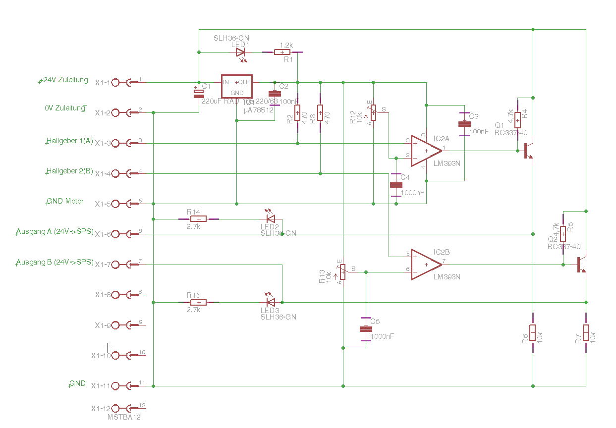

Das die ganze Schaltung unnötig aufwendig ist, dürfte eigentlich klar
sein. Wenn man da 5V Signale der Sensoren braucht, nimmt man den Ausgang
der Komparatoren direkt, mit Spannungteiler (z.B. den 2k7/680 Ohm wie
vorhanden) oder Z-Dioden zur Begrenzung auf 5V gegen den Pullup am
Ausgang der LM393.
Dann spart man sich alle Transistoren und hat das gleiche Ergebnis. Ich
habs so verstanden, das der TE jetzt seine Charge Platinen retten muss
und deswegen rumkämpft.

Vieleicht war es doch keine so gute Idee, auf TOP eine Massefläche
einzufügen? Obwohl die Versorgungsspannug der Bauteile sehr Sauber ist.
Aufgrund eurer Aussagen wundert es mich echt, das die alten Platinen
wirklich so Fehlerfrei (und das seit Jahren) funktionieren.
Ich habe nun etwas "Angst" dass selbst wenn ich diese Platinen zum
laufen bekomme, die Geschichte zu unsicher ist. Deshalb würde ich gerne
neue Platinen mit besserer Schaltung + Layout herstellen. Da die
Schaltung bis zum Ausgang des LM393 vernünftig läuft, wollte ich daran

Im Anhang dazu mein Schaltplan. Auf die 5V Ausgänge kann ich verzichten,
die benötige ich nicht mehr. Ich verwende nun hier als "Endstufe" kleine
P-FetS. Die SPS zieht an Ihren Eingänge ca. 6- 10mA, das sollte für den
LM393 zwar kein Problem aber etwas Grenzwertig sein, deshalb diese
Lösung.
Das sollte doch (vernünftig) funktionieren?
Schalte an die Drains der Ausgangsstufen noch einen Pulldown, denn die
LED lassen da etwa 1,5V stehen, wenn sie die einzige Last darstellen.
Überprüfe, ob die BSS84 24V Ugs vertragen. Das ist sehr, sehr viel und
das kann nicht jeder MOSFet.Edit: Ich sehe gerade, das sie nur 20V
können. Nimm also lieber normale Emitterfolger mit NPN Transistor (BC337
oder BC639), der Pullup am LM393 kann auch auf 2,2k-4,7k erhöht werden.
LED1 ist nach wie vor sehr merkwürdig und sollte, wenn es eine
Betriebsanzeige ist, einfach nach dem Spannungsregler gegen Masse gehen
(mit Vorwiderstand).
Es schadet nicht, statt der 100nF an dem Referenztrimmern etwas höhere
zu nehmen. 1 - 4,7µF sieben etwaige Störungen auf der Betriebsspannung
gut raus.
Druch die niedrigen Pullups an den Hall Eingängen fliessen da etwa 25mA
in die Sensoren. Prüfe nochmal, ob sie das aushalten.
Ein 78S12 ist ein 2 Ampere Regler, den du hier mit Sicherheit nicht
brauchst. Ein 7812 tuts hier dicke.

von Gerolf K. (Gast)
Hallo Miteinander,
ich habe das mal soweit übernommen. Einen 470uF bekomme ich Platzmäßig
(Höhe) nicht in mein Gehäuse, aber die hälfte sollte es doch auch tun,
rechte Ströme fließen hier ja eigentlich nicht. Die etwas verrückte
Schaltung mit der Betriebs LED würde ich aber schon so beibehalten,
diese zeigt an das am Linearregler eine nennenswerte Spannung abfällt.
Die  25mA sind für die Sensoren kein Pronlem, laufen in den anderen
Schaltungen seit Jahren ohne Probleme. Den 78S12 im TO220 habe ich noch
in großen Mengen vorrätig, deshalb viel die Wahl auch wieder auf diesen.
Der rote Strich an den Bauteilen ist eigentlich keiner, es handelt sich
um eine sehr kleine Beschriftung, die kommt aber direkt von Eagle. Dort
Steht "SpiceOrder n". Haben bei mir einige Bauteile Standartmäßig.
So sollte die Schaltung doch funktionieren?
Herzlichen Dank und viele Grüße,
Gerolf
Das sollte sie. Falls du Probleme mit der Ausgangspolarität der Signale
hast, kannst du einfach die + und - Eingänge der Komparatoren
vertauschen oder du siehst ein Jumperfeld vor.
