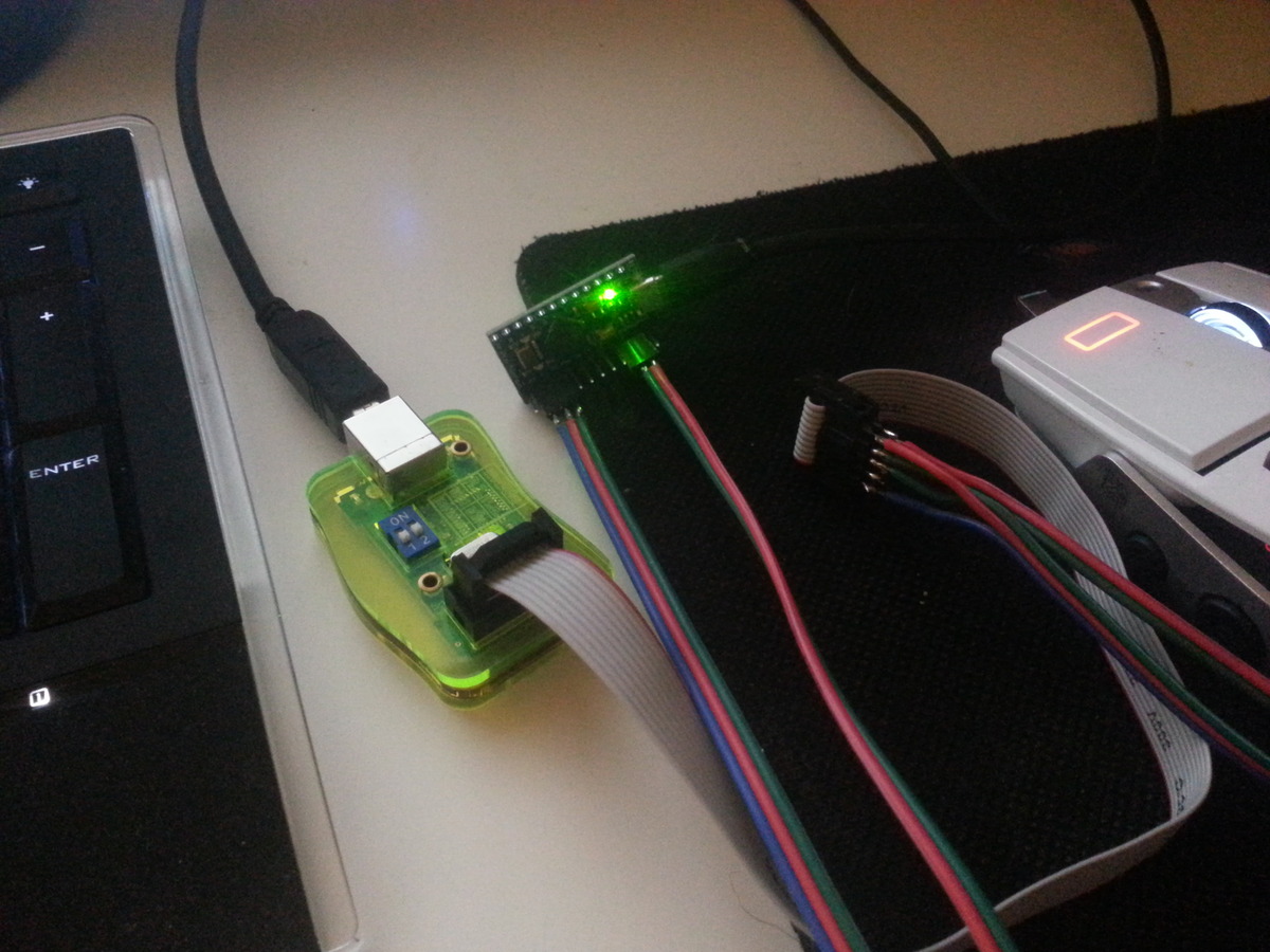

Ich hab es nun ganz anders gemacht und programmiere ihn eben über die
ISP Schnittstelle. Ich benötige den Arduino Bootloader auch nicht
unbedingt. Ich will ja eh nur einen USB-Serial Konverter über die USB
Schnittstelle laufen lassen.
