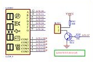

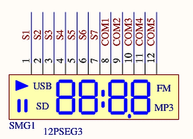

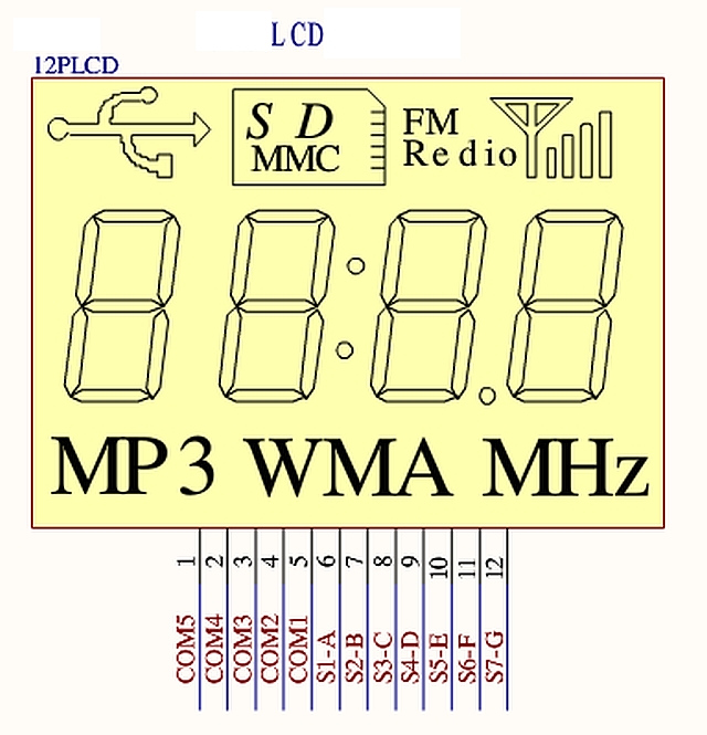

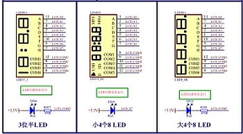

Bin vermutlich an falscher Stelle hier aber vielleicht hat ja einer von EUch zum Thema Displays und Multiplexbetrieb ect abschweifend eine Aussage für mich parat was mein Problem beschreibt: Es handelt sich nämlich um diese Arten von LED-Displays wie gezeigt in den beiliegenden Fotos: Als erste Bemerkung dazu, um die Antwort einzuschränken, lautet: Die IC-Serie, die diese LED-Displays "antreiben" haben immer mehr Pins einschliesslich COM 1 bis COM 5 zuzüglich der SEGMENTE-Anschluss-Pins SEG A bis G (SEG 1 bis SEQ 7) - und hier der Horror meiner Anfrage zum Thema: Auf den Abbildungen ist zu sehen, daß diese Displays jeweils 12 Anschlüsse haben! Komischerweise habe ich aber alle meine Displays in verschiedenen Geräten und Ausführungen, die entweder nur 10 Pins aufweisen oder auch nur maximal 7 Pins besitzen! Auch sind KEINE abgeschnitten, oder irgendso etwas sichtbar! Mein Problem ist nämlich in diesem Zusammenhang, daß ich gerne MP3-Playern ein Display "verpassen" möchte, nur sind eben nur 10 bzw nur 7 Pins AN diesen Displays vorhanden, obwohl die Herstellerdatenblätter, wie zu sehen hier die "volle Pinzahl 12" zeigen! Um es auch vorwegzunehmen: Es sind die IDENTISCHEN Displays zu den Abbildungen!! Nur mit WENIGER erwähnten Pins! WIE schließ ich denn nun diese an den Controller µC an, wenn ich nicht mal weiß, WIE ich die anschliessen muß? Wenn ich dadurch mangels fehlender Pins nicht nachvollziehen kann, was ich wie anschließen muß?!? Zudem aber auf den Platine(n) auch nur 7 bzw. 10 SEG A bis SEG G bzw. SEG 1 bis SEG 7 (JEWEILS OHNE COM-Anschlusspins!!!) vorhanden sind, die auch für den Anschluss bereits VORGEDRUCKT auf der Platine(n) vorgesehen sind?!!? - 7-Pin Display hab ich wie gezeigte -lt Datenblatt sollen es aber 12 Pins sein!?!? WO ist also der "Rest" der Pins ?? - 10-Pin-Displays hab ich - nur sollen es lt. Schaltung aber 12 sein!?!? wie gezeigte -lt Datenblatt sollen es aber 12 Pins sein!?!? WO ist also der "Rest" der Pins ?? Tips von Euch bitte sind gefragt.... Vielen Dank mal an dieser Stelle

@ HabKAleider! (Gast) >Nur mit WENIGER erwähnten Pins! WIE schließ ich denn nun diese an den >Controller µC an, wenn ich nicht mal weiß, WIE ich die anschliessen muß? Durchmessen. Spannungsquelle, großer Vorwiderstand, Pinkombinationen durchklingen. Wahrscheinlich reicht ein Multimeter mit Diodentest. Du weißt hoffentlich, was eine LED-Matrix ist? >- 7-Pin Display hab ich wie gezeigte -lt Datenblatt sollen es aber 12 >Pins sein!?!? WO ist also der "Rest" der Pins ?? Falsches Datenblatt erwischt?

HabKAleider! schrieb: > Auf den Abbildungen ist zu sehen, daß diese Displays jeweils 12 > Anschlüsse haben! ALs 5 x 7 Matrix lassen sich damit höchsten 35 Segmente betreiben. Deine Displays haben mehr. Sie sind also wohl nicht als Matrix verschaltet, sondern mit Charliéplexing https://www.maximintegrated.com/en/app-notes/index.mvp/id/1880
Michael B. schrieb: > HabKAleider! schrieb: >> Auf den Abbildungen ist zu sehen, daß diese Displays jeweils 12 >> Anschlüsse haben! > > ALs 5 x 7 Matrix lassen sich damit höchsten 35 Segmente betreiben. > > Deine Displays haben mehr. Bitte nicht den Troll füttern!
