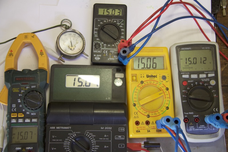

von herbert (Gast)
Die Frage welches Multimeter kannst du nur selber beantworten. Für Heim
und Technik muss man keine 200 Euro hinlegen. Natürlich sind Fluke und
Co robust verarbeitet und taugen für gewerblichen Einsatz lange Jahre.
Aber auch für knapp unter 100 Euro bekommst du brauchbares und zum Teil
genaueres als Fluke aber halt nicht so edel und haltbar verarbeitet.Für
seltenen Einsatz mit einfachen Messaufgaben reicht auch ein 30-40  Euro
Teil.

... das lässt sich doch überprüfen...0,1% Widerstände reichen und
Spannungsreferenzen gibt es auch die mit 0,05% im Datenblatt
spezifiziert sind und real wohl genauer sind denn die 0,05% sind ja
maximal mögliche  Toleranzen. Ja , das verändert sich auch , aber auch
für die teuren gilt das Kalibrierzertifikat nicht für ewig un drei Tage.
So eine gewerbliche Kalibrierung kostet ja manchmal soviel wie die
Hardware...

Die welche ich überprüft habe waren meistens innerhalb der Prospekt
Daten oder sogar etwas besser. Du müsstest wissen, dass diese Angaben
nur für ein Jahr gelten. Bei den teuren wird das nicht anders sein oder?
Man muss halt regelmäßig sein Equipment überprüfen und sich Notizen
machen. Ich zweifle nicht an der guten Verarbeitung von Fluke, aber eine
Grundgenauigkeit von 2% ist einfach selbst für das günstigste aus deren
Serie nicht mehr Zeitgemäss. Das liegt halt auch daran ,dass das Konzept
nicht mehr das jüngste ist. Mein 25 jahre altes Metex liegt immer noch
innerhalb seiner Spezifikation. Kalibriert habe ich es noch nie, weil
mir der zerlege Aufwand zu groß ist. In modernen DMM´s ist es luftiger
und man kommt leichter an die Spindeltrimmer. Das UT61E ist teilweise
besser ebenso ein Conrad Produkt das gerade im Keller liegt ...VC
irgendwas...

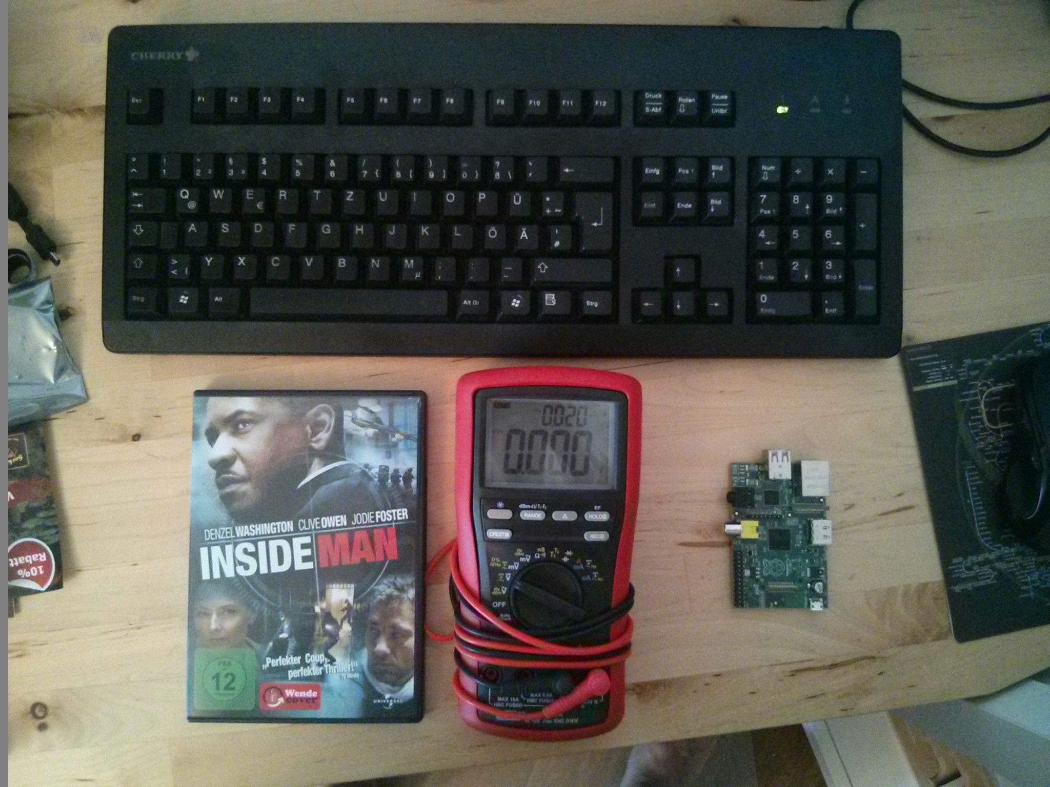

Die größeren Geräte sind übrigens echte Brummer, hier mal zum Vergleich
das BM829 neben Tastatur, DVD-Hülle und Raspberry Pie 1. Die Geräte mit
zwei Zeilen sind glaube ich alle so groß. Ein Kollege von mir hat das
BM257 mitbestellt, das ist sehr schön kompakt im Vergleich.

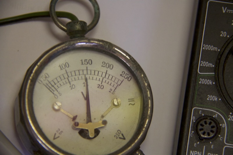

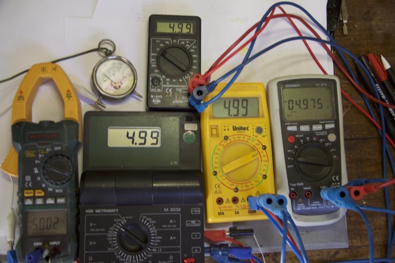

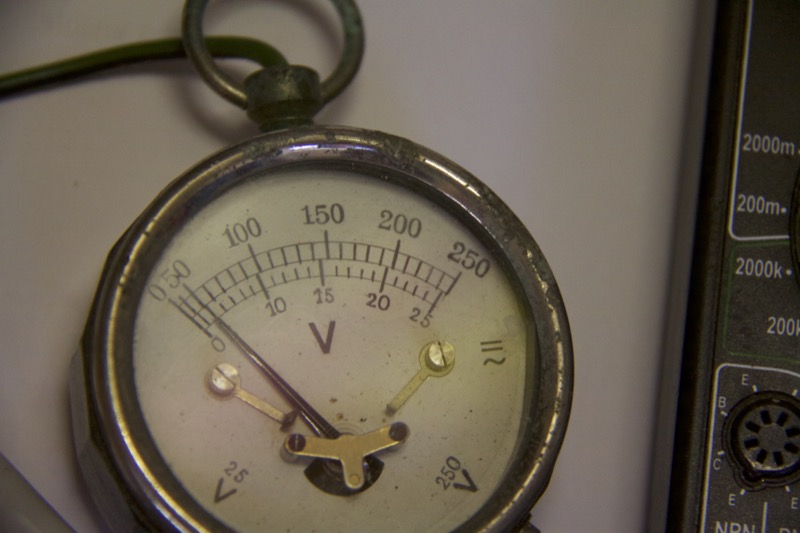

Also ich hab mal alle Multimeter zusammengetragen, die in meinem Fundus
so verfügbar waren.
Dazu habe ich dann noch ein altes Taschenuhrenvoltmeter
(Dreheiseninstrument, ist von meinem Opa und müßte noch Vorkriegsware
sein).  Alle Messgeräte habe ich parallel geschalten und ans
Labornetzteil angeschlossen. Die Spannung habe ich an dem
Digitalpanelmeter des Netzteils einmal auf 5,00V und dann noch auf
15,00V eingestellt.
Wenn ich die Anzeige des Netzteiles als Referenz nehme, dann ist die
maximale Abweichung 0,05% bei 5V und 0,5% bei 15V. Nehme ich den Wert
des Metrawatt (wurde mir vom Arbeitgeber gestellt, gilt allgemein als
recht solide und hat mittlerweile 25 Servicejahre auf dem Buckel) als
Referenz, dann verbessern sich sich Abweichungen sogar noch 0,02%/0,4%.
Schaut man dazu noch auf das Taschenuhrenvoltmeter, dann sieht man das
dieses auch nicht so schlecht mißt. Die Werte würde ich in der Praxis
als 5V und 15V interpretieren.
Fazit alle DMM sind für die Bastelpraxis bestens geeignet. Die
Abweichungen der Multimeter zur Referenz bzw. untereinander liegen
durchweg unter 1% und da kann man auch (@Harald) Ladegeräte für Li-Akkus
bauen.
Kurze Liste der Geräte (v.l.n.r, untere Reihe zuerst):
   Mastech MS2115B  (Preis bei Pollin 55€, Genauigkeit lt. Herst. 0,8%)
   Metrawatt M2032  (Genauigkeit lt. Herst. 0,1%)
   Unitec 45645 (ich meine Preis unter 50DM ist schon einige Jahre her)
   Voltcraft VC870 (Preis bei Conrad 230€, Genauigkeit lt. Herst. 0,1%)
   Taschenuhrenvoltmeter (denke mal so um 2..2,5%)
   M-940 (Baumarktgerät, brauchte mal unterwegs schnell was zum Messen,
          meine unter 20DM - ja ist auch schon ne Weile her)
Zeno
